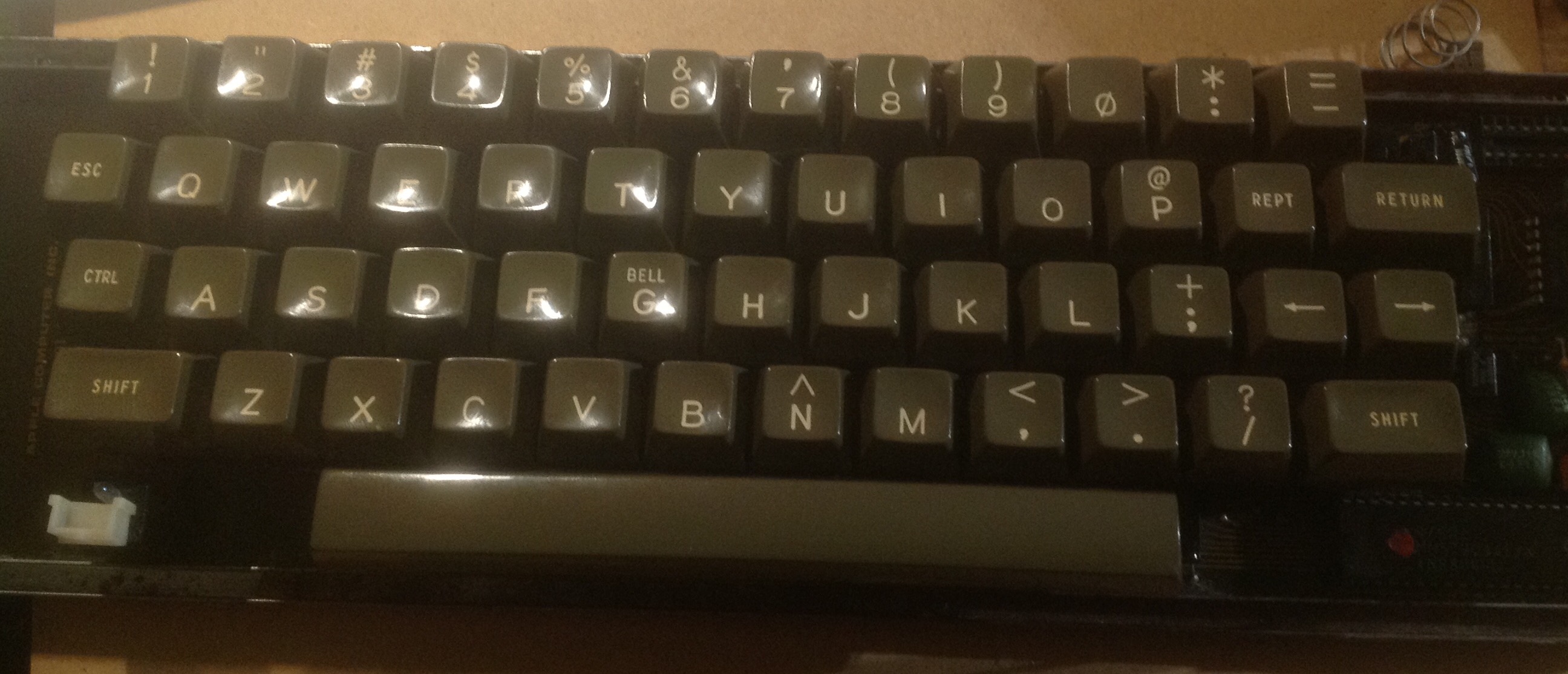

J’ai une touche d’un clavier Apple II (la touche V) qui est morte ! Kkn aurait cette touche ?
Ou une autre ? Le problème c’est l’inclinaison du « récepteur » de touche... j’ai essayé d’ouvrir, mais c’est une vraie usine à gaz

Euh... noir sur fond noir, on ne voit pas grand chose

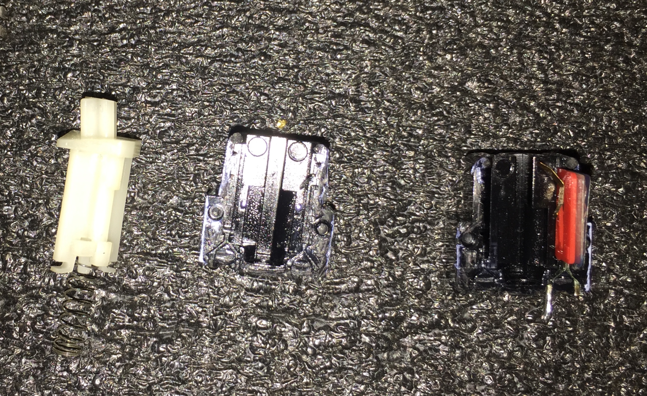

Bon, touche "réparée"... Quoique, j'ai simplement "switché" la touche RESET avec la touche V...
Une touche Apple ][ ça ressemble à ça

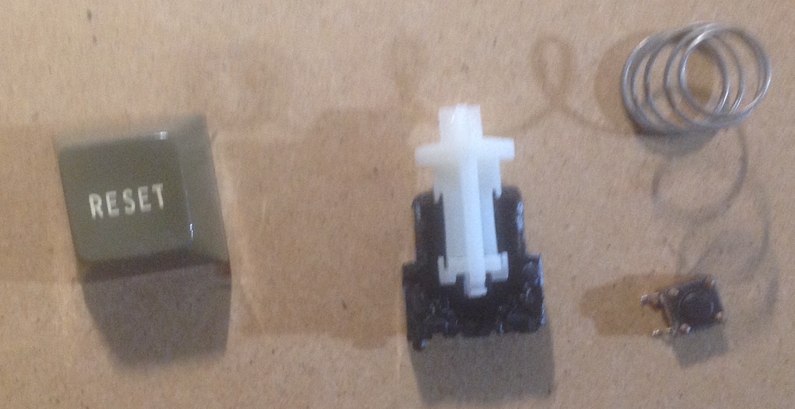

Donc, vu qu'une touche RESET n'a pas le même "touché" que les autre, je vais remplacer cette dernière par ça :

Voilà, c’est fini
Il me reste plus qu’à trouver un ressort qui va bien !
Celui que j’ai ne va pas, mais la touche RESET fonctionne.
