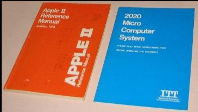

Pourtant il existe bien une Doc technique :

Sur l'ITT on ne trouve que les manuels sur le basic et l'utilisation générale de la machine. Il semble que le bouquin traitant du hard soit une copie du red book Apple à peine modifié.

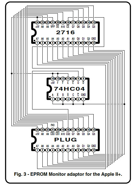

Il faudrait que je fasse un convertisseur pour installer des EPROM en lieu et place de mes ROM sur Apple II ou sur l'ITT. J'ai trouvé ça, mais cela m'a l'air bien compliqué !
- Messages : 1099
Re: [Restauration] - ITT 2020
Je connais pas mal de personnes qui utilisent Kicad, prise en main rapide et ... gratuit
Pour l'adaptateur d'Eprom, il y a un seul signal à inverser. Sur ton schéma, une seule porte est utilisée sur les 6 disponibles dans le 7404.
Il y a d'autres schémas (ici par exemple en bas du post) qui utilisent un seul transistor et 2 ou 3 résistances et en se débrouillant bien tout peut loger à l'intérieur d'un support en câblant tout en l'air.

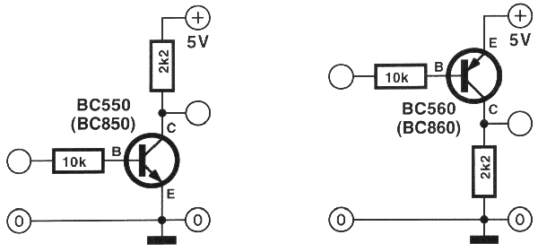

Ci-dessous le schéma d'un inverseur de signal à transistor. la résistance de 10K est à connecter sur la broche 18 (CS2) de la carte mère, la sortie du transistor (C) est à connecter sur la broche 18 (/CE) de l'Eprom 2716.
Je crois savoir que tu as du BC547C qui est un transistor de type NPN donc c'est le schéma de gauche que tu dois employer.
Et hop ... en cadeau bonux, le brochage du BC547C
La 2716 peut aussi être remplacée par une AT28C16 (2816) qui est une EEPROM effaçable électriquement compatible broche à broche
On peut aussi remplacer l'ensemble des proms par une seule 27128 mais là y'a du gros bricolage à faire
