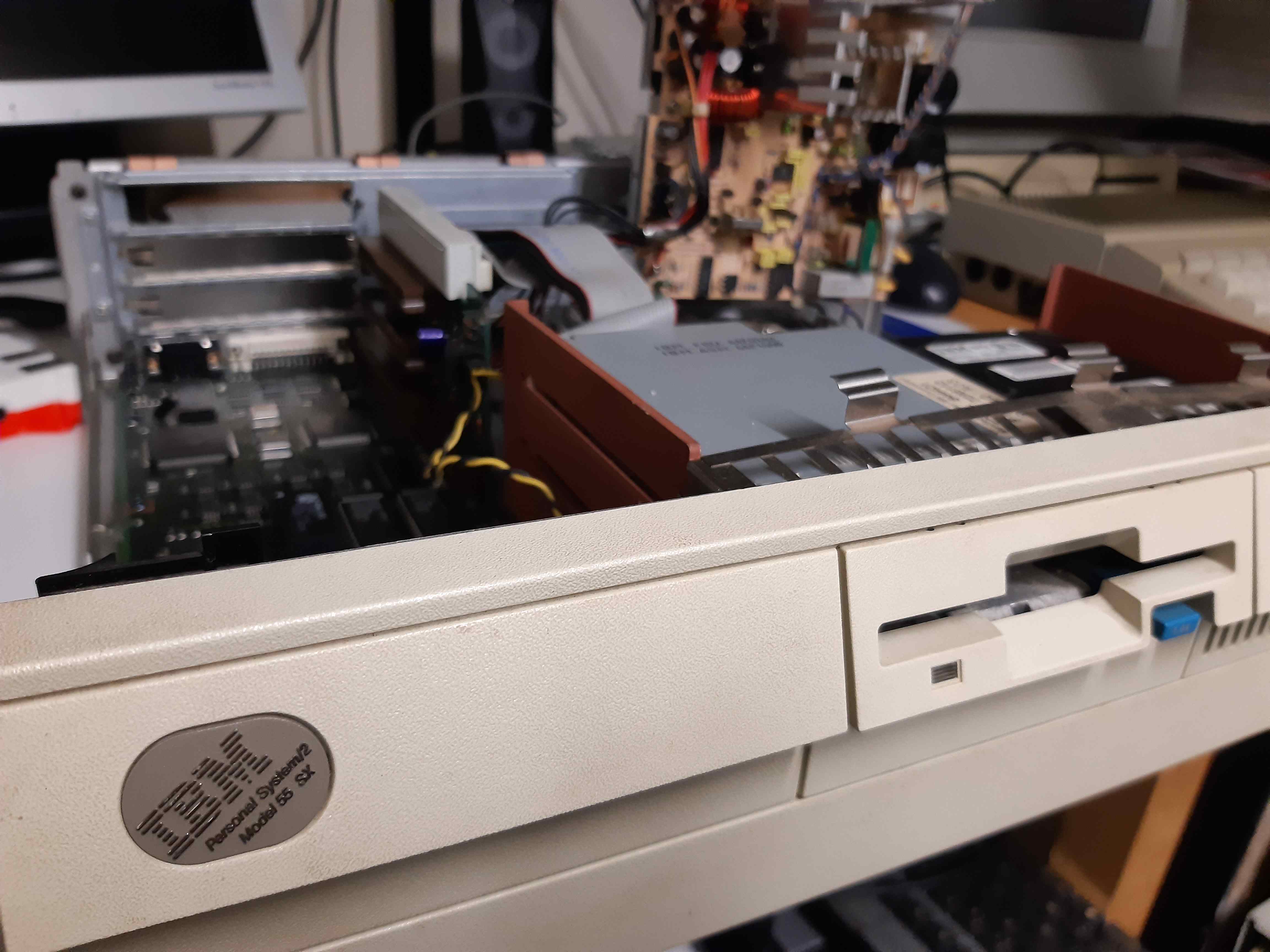

je possède depuis 25 ans un ibmsx55 laissé en carton depuis. Récemment j'ai remplacé la puce dallas 1287 et soudé une alimentation extérieure (https://www.jonathandupre.fr/articles/3 ... las-ds1287); malheureusement il ne boote pas sur la disquette (161-165) mais sur la puce qui active le basic ce qui fait que je ne peux pas activer la disquette de référence qui remettrait à jour le bios. c'est le seul moyen d'y accéder.
j'ai démonté le lecteur et soupçonne les condensateurs (https://www.youtube.com/watch?v=89Uaj9ZDdyY). j'ai essayé de connecter sur le bus 40pins de la carte mère une nappe 34pins de lecteurs 3,5" classiques (https://web.archive.org/web/20200224125 ... ps2/#PCFDD) mais sans résultat.
y aurait-il quelqu'un dans l'association ou connaissance qui pourrait réparer ce lecteur ibm fru 64f0162/ ibm asm 64f1008
j'habite en région parisienne et peut me déplacer.

remplacement du vieux lecteur de disquette ibm fru 64f0162/ ibm asm 64f1008 par un lecteur 3,5" récent (fdd : floppy disk drive)
il faut alimenter en 5V et 12V via le bornier 44 broches de la carte mère (le 5 V est en 3, le 12V en 6 et GND en 7)
en suivant les conseils de https://www.youtube.com/watch?v=XjcAcgo ... KQ&index=3
j'ai pu réaliser une pseudo nappe 34 brins (cables dupont) avec les indications : Broches : 1=à vide, 2=2(fdd), 3=+5 vdc, 4=3(fdd si existe sinon à vide), 5=4(fdd), 6=+12 vdc, 7=gnd, de 8 à 34 sont à relier directement entre PS2 et fdd . Par conséquent, côté fdd, le connecteur à 34 broches a les broches 1,3,6 et 7 vides et sur le côté pc, les broches 1, 35 à 40 le sont.
ensuite relier les plots du fdd : 34,30,28,26 et 8 avec une résistance de 1 à 10 kohms reliées au 5V sur la carte du fdd comme indiqué par https://github.com/schlae/PS2FloppyAdap ... dapter.pdf
j'ai pu ainsi lire une disquette de référence et réactiver le disque dur ibm WD-L40S qui fonctionne encore !!
