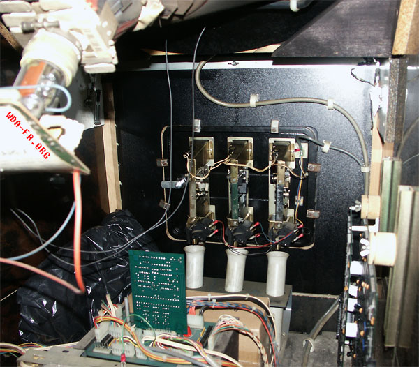

Voici d'autres clichés d'aujourd'hui :
L'intérieur de la bestiole, monnayeurs dans le fond.

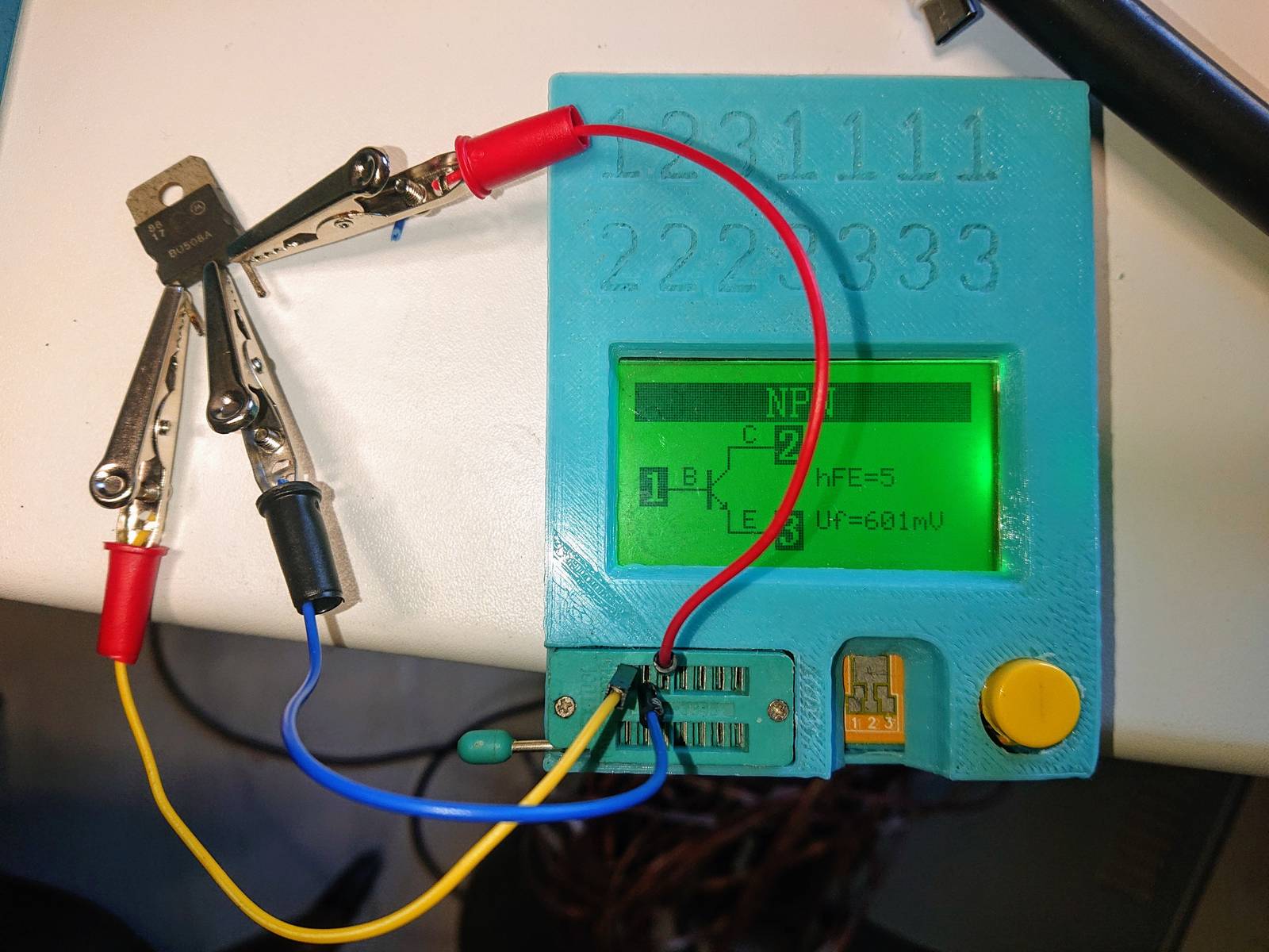

Vérif de tous les fusibles => tous ok sauf celui de la sortie 12v de l'alim US250 mais qui est inutile pour l'écran
Vérif de la présence du 130V en sortie de l'alim et en entré de la platine MTC9000 => ok
Par contre pas de 130V au milieu de la platine et la grosse résistance en céramique R105, montée sur le côté devient très chaude => Transfo THT et ou BU508 mort
On dessoude le BU508 il n'est pas en court-circuit.
Test à l'ohmmètre de Transfo THT => défaut isolement entre le primaire et masse (12 ohms mesuré alors que cela devrait être infini) => Encore un transfo THT HS
