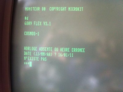

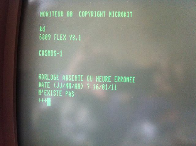

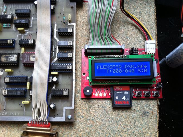

Dimanche 16 janvier est à marquer d'une pierre blanche: mon Vegas est sortit du comat dans lequel il était depuis de nombreuses années :clap:
C'est avec mon émulateur de floppy HxC que j'ai chargé une image de floppy avec mon système FLEX récupéré. Les tentatives précédentes s'étaient soldés par des échecs car j'avait codé l'image en MFM alors que le FLEX cherche un secteur boot en FM. J'ai aussi des faux contacts dans des circuits qui traitent le signal du floppy.
Ecran de boot du FLEX
Commande CAT
Commande CAT
L'émulateur HxC
L'émulateur HxC
Bon, comme on le voit, c'est hibernatus, il refuse de se croire en 2011 (il se croit en 1911). Il me faudra patcher le système.
Certaines commandes ne marchent pas et je n'ai pas réussi à formater une vrai disquette, mais ça va venir ... ::wink:
Au moins, je sais que la récupération du système FLEX Vegas est bon à 80%, y compris le bootstrap spécifique!

Tu ne pourras surement pas changer la date!!!
Le problème est récurant sur toutes les vieilles machines, la date sur les PC Olivetti s'arrêtait en 1989 avant qu'Olivetti ne modifie son Bios pour aller jusqu'à 1999.
Pour les TRS-80 model 1 de 1977 suivant le Dos utilisé (TRS-DOS, NEWDOS, DOSPLUS , LDOS....) la date s'arrête en 1985, 89 ou en 1999!!
Cela faisait marcher le commerce et donnait du travail aux informaticiens,
Rappel toi le Bug de l'an 2000. L'entreprise ou je travaillais avait perdu toute sa comptabilité et son stock au passage de l'an 2000
Donc si tu veux 2011 il te faut ouvrir le FLEX09, et programmer en 6809. Mais attention nous sommes avec un micro 8 bits!!! la modif est elle possible? de 1981 à 2021? le codage 8 bits est il assez important pour faire 1981 - 2021? Pour info le TRS-80 model 1était vendu sans les minuscules pour économiser un CI mémoire (2102 Ram statique 1024X1 Bit ) et ainsi le codage vidéo ne se faisait que sur 7 boitiers et non 8 boitiers avec un codage sur 128 et non sur 256!!!! 1 boitier à 10$ économisé sur 500.000 machines!!!!!

OK, j'ai déjà cherché sur Flex Users Group, j'y ai trouvé des sources de programmes pour patcher le système. Il met le compteur de 1975 à 2075: ça donne de la marge!
En fait, un composant spécial gère le temps (RTC 58174A) On le leurre avec une autre année et on fait la correction dans la routine de lecture. Il faut simplement prévoir les années bissextiles!

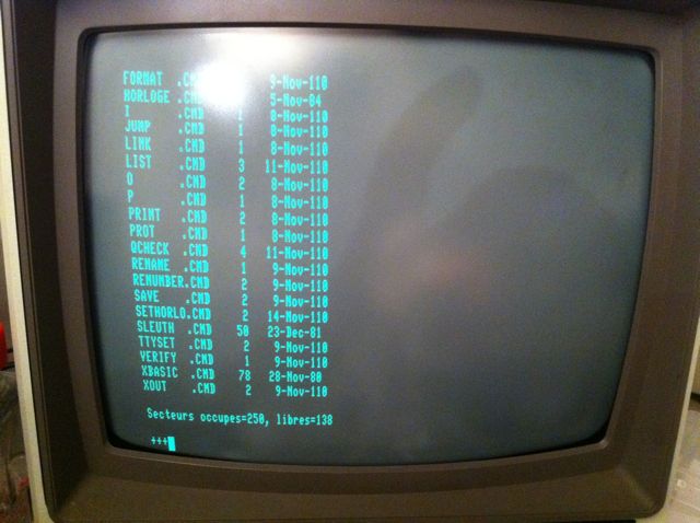

Ce week end, j'ai enfin refait des disquettes système flex qui marchent. La commande format avait un bug, mais je l'ai corrigé (merci DYNAMITE, le désassembleur flex !)
J'ai maintenant un système opérationnel avec 2 lecteurs 360k (DF/DD) que j'ai récupéré d'un Amstrad. Aucune erreur de lecture, formatage parfait en SF/SD, SF/DD et DF/DD :angel:

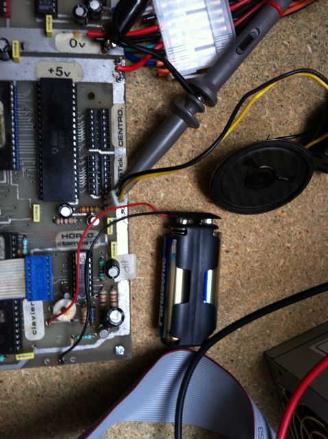

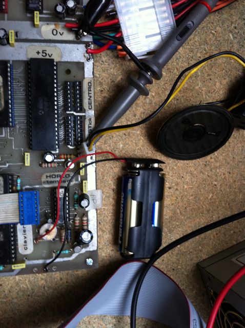

J'ai même redémarré l'horloge temps réel avec batterie de sauvegarde. Je n'ai pas encore patché l'horloge, donc le Vegas se croit en 1986. La batterie ne fait que 3V au lieu de 4,5V, mais ça marche.

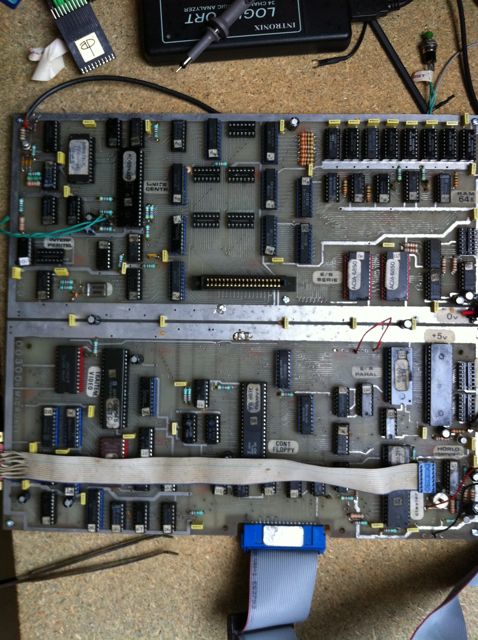

La carte mère, très propre ...
La batterie ... 2 piles 1,5V
J'ai encore un petit problème sur la carte, le beep ne beep plus ... C'est le timer programmable MC6840 qui ne génère plus rien :censored:
Il me faudra analyser cela la prochaine fois !

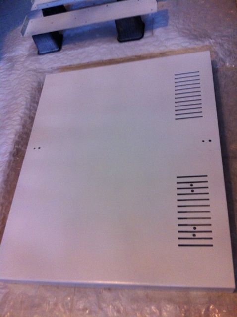

Pour terminer, un petit coup de peinture pour rajeunir le boîtier ...
Boîtier blanc fabrication maison (1983)

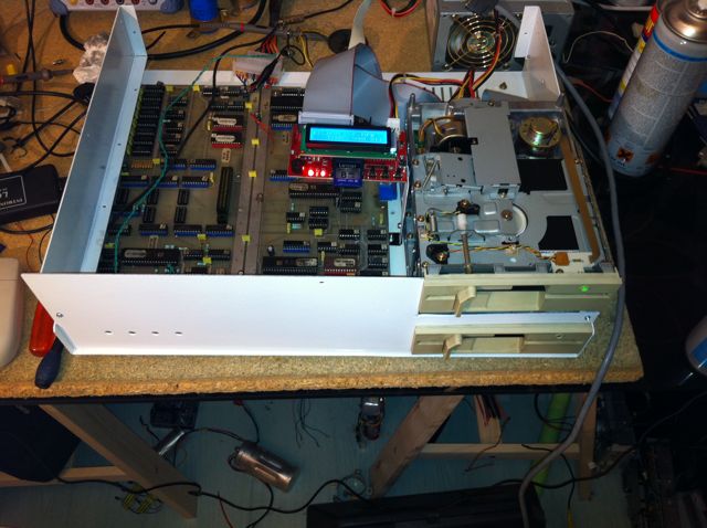

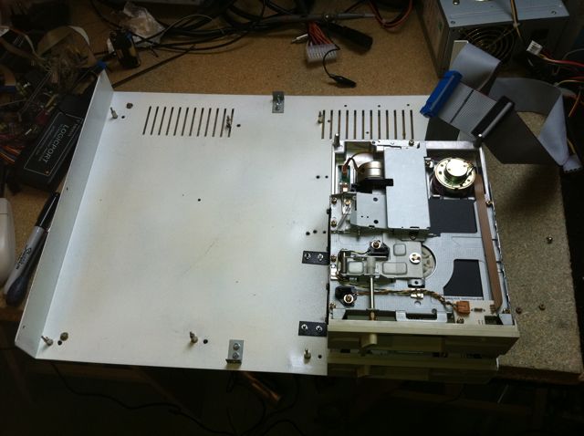

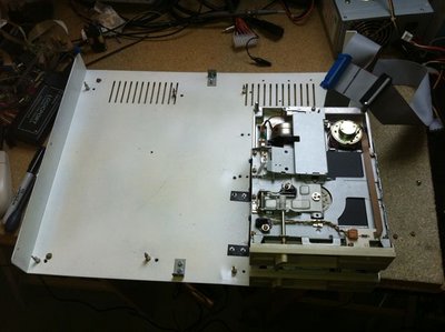

Une petite mise à jour suite à mon travail du week-end dernier ... :clap:
Mise en place des lecteurs dans le boitier peint en blanc:
Mise en place des floppy

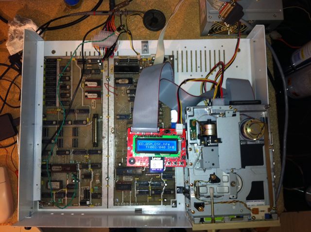

Puis, mise en place de la CM et de la face avant ... et du HxC!
Montage avec la face avant
Bon, j'ai encore des problèmes pour écrire sur la HxC, mais en lecture, j'ai reconstitué toutes les disquettes utiles pour la reconstruction complète du système: assembleur, éditeur, dé-assembleur ...

J'oubliais, le Timer 6840 ne marche pas, j'en cherche un et je teste pour savoir si c'est un problème de composant ou un faux contact ...
