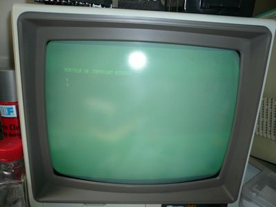

J'ai entamé la restauration de mon Vegas 6809 (viewtopic.php?f=28&t=1626). L'alimentation semblait faiblarde, mais au 2ème essai, bip, le moniteur s'allume et l'invite apparait. Par contre le lecteur de disquette ne marchais pas. Après quelques essais infructueux, je vais dormir (je travaille tard le soir)
Le lendemain matin: plus rien, plus de bip, plus de moniteur ... Horreur

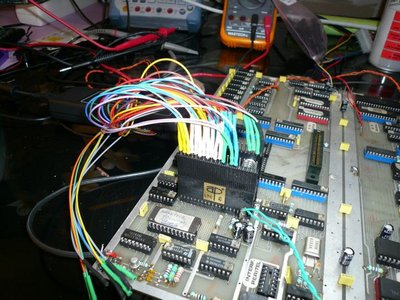

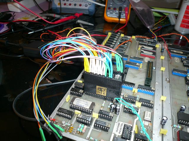

Suite de mes aventures. Je me suis acheté un analyseur logique et j'ai testé le microprocesseur ce we. La première chose que fait le microprocesseur est de lire son adresse de démarrage à froid en $FFFF et $FFFE. Le reset se fait bien. Là il lit $2838 au lieu de $E8F8. Les 2 lignes D6 et D7 sont toujours à 0.
J'ai testé les connections et nettoyé les pinoches du microprocesseur et de l'EPROM. Le test suivant montre que le processeur va plus loin mais toujours pas de boot. Je n'ai pas eu le temps de tester plus.
J'ai peur que le long séjour en cave humide n'ai oxydé les pinoches des composants et peut-être des supports (ce ne sont pas des Tulip) Je suis bon pour tout démonter et nettoyer!

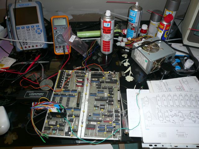

Bien, pour la suite de mes investigations, j'ai utilisé les grands moyens: oscilloscope et analyseur logique. C'est peut-être un peu exagéré, mais bref, j'ai bien progressé.
Après avoir testé chaque ligne de donnée à l'oscilloscope pour voir les mauvais contacts, j'ai passé du F2 et gratté les pattes du 6809.
Après 2 essais, miracle, l'analyseur logique montre que je prend bien l'adresse du reset et je commence la séquence d'initialisation des vecteurs d'interruptions.
Malheureusement, cette séquence se fait avec un sous programme. L'adresse de retour est bien initialisée dans la pile, mais à la fin du sous programme, l'adresse de retour est erronée. La lecture en RAM ne marche pas (à moins que ce ne soit l'écriture, mais j'ai des signaux bizarres à l'oscilloscope sur certaines lignes)
Le problème de base est que le microprocesseur ainsi que les RAM sont montés sur des supports lyres simples qui sont donnent des contacts aléatoires.
Je ne me vois pas désouder les supports pour mettre des Tulip, j'ai peur de détériorer la carte. Avez-vous une expérience de souder un support Tulip sur un support Lyre ? Cela a-t-il un sens ???
En suite les WE sont trop court, je n'ai pas encore résolu le pb, mais ça avance.

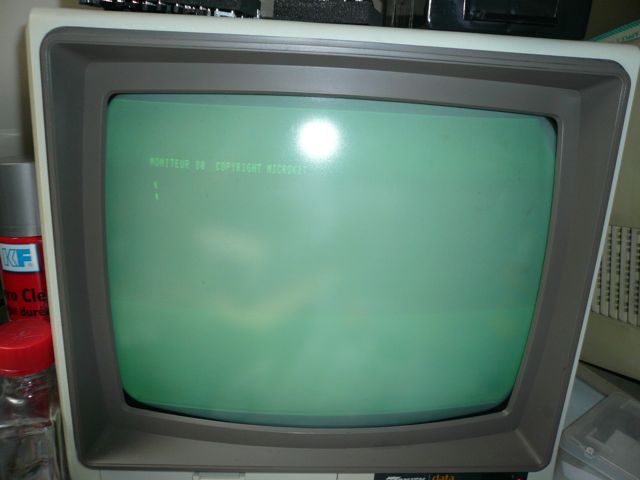

Suite de mes recherches sur mon impitoyable Vegas (TM de Krapoutchik qui à des références chez Dallas!)
Il semble que des ram ne répondent pas. Après 15 ou 20 démontages - F2 - remontages, certains bits sont toujours à 1
Sur la carte, il y a 8 boitiers de mémoire 64 x 1 bits, certains sont peut-être HS.

Bonjour à tous les passionnés qui s'inquiètent de l'état de santé de mon Vegas.
Bonne nouvelle, après des mois dans le coma, en réanimation, il a repris connaissance le 12 juillet après une greffe de RAM et un bouteille de spray de F2
En voici la preuve: J'ai maintenant le moniteur et le clavier qui marchent. Le timer 6840 reste lui inerte, mais je suis sur la bonne voie ... Malheureusement, le lecteur de disquette ne marche pas, je pense que les disquettes sont completement HS. Impossible de les lire, dès qu'elles sont dans le lecteur, on voit des anneaux concentriques gravés par les têtes de lecture, et de la poudre noire (avec les précieuses informations) qui s'envole ...
Avis, si l'un de vous à une disquette de boot pour Vegas, merci de m'en faire une copie ou une image
J'ai hate de lui redonner sont intelligence maintenant!
