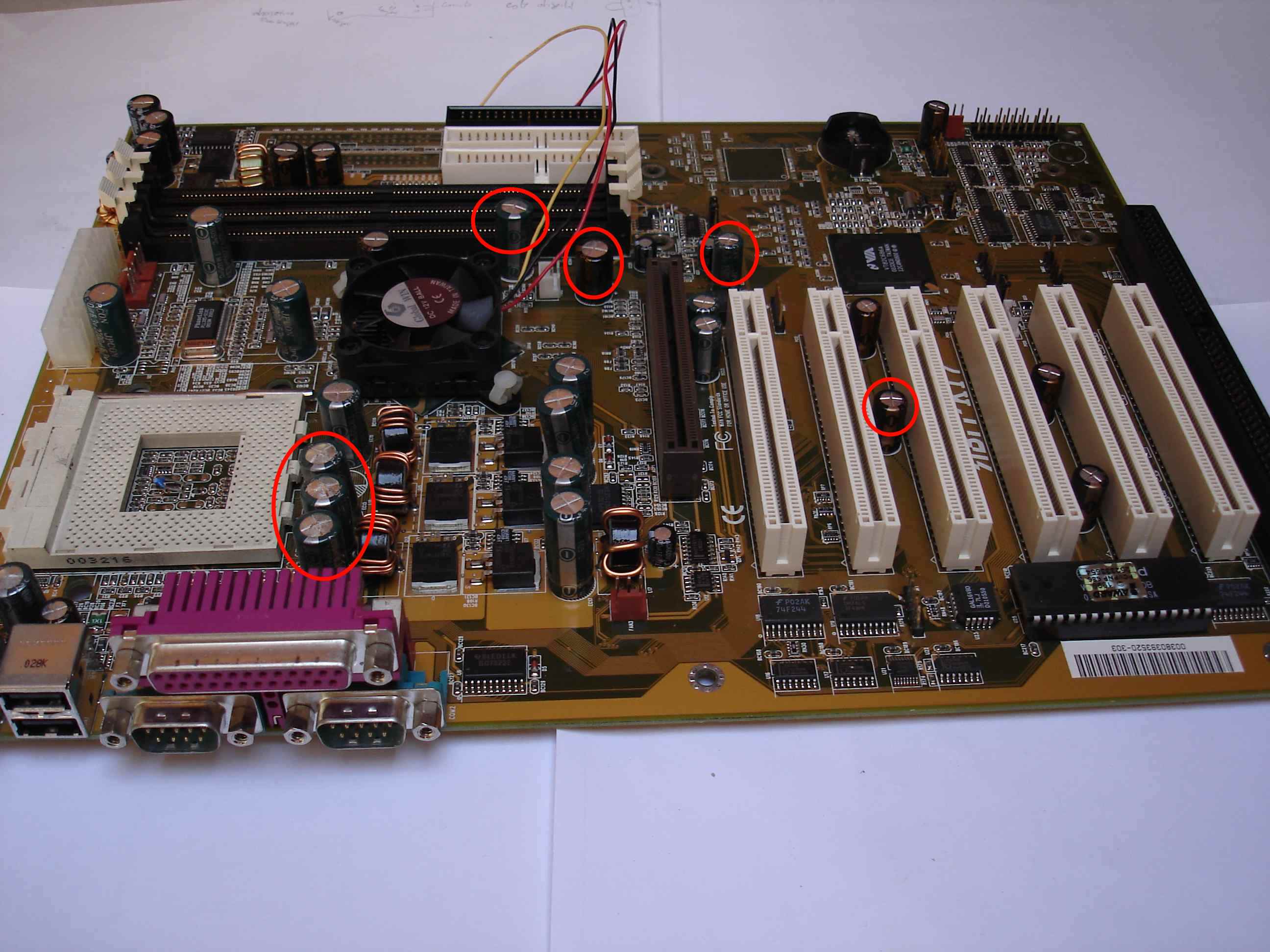

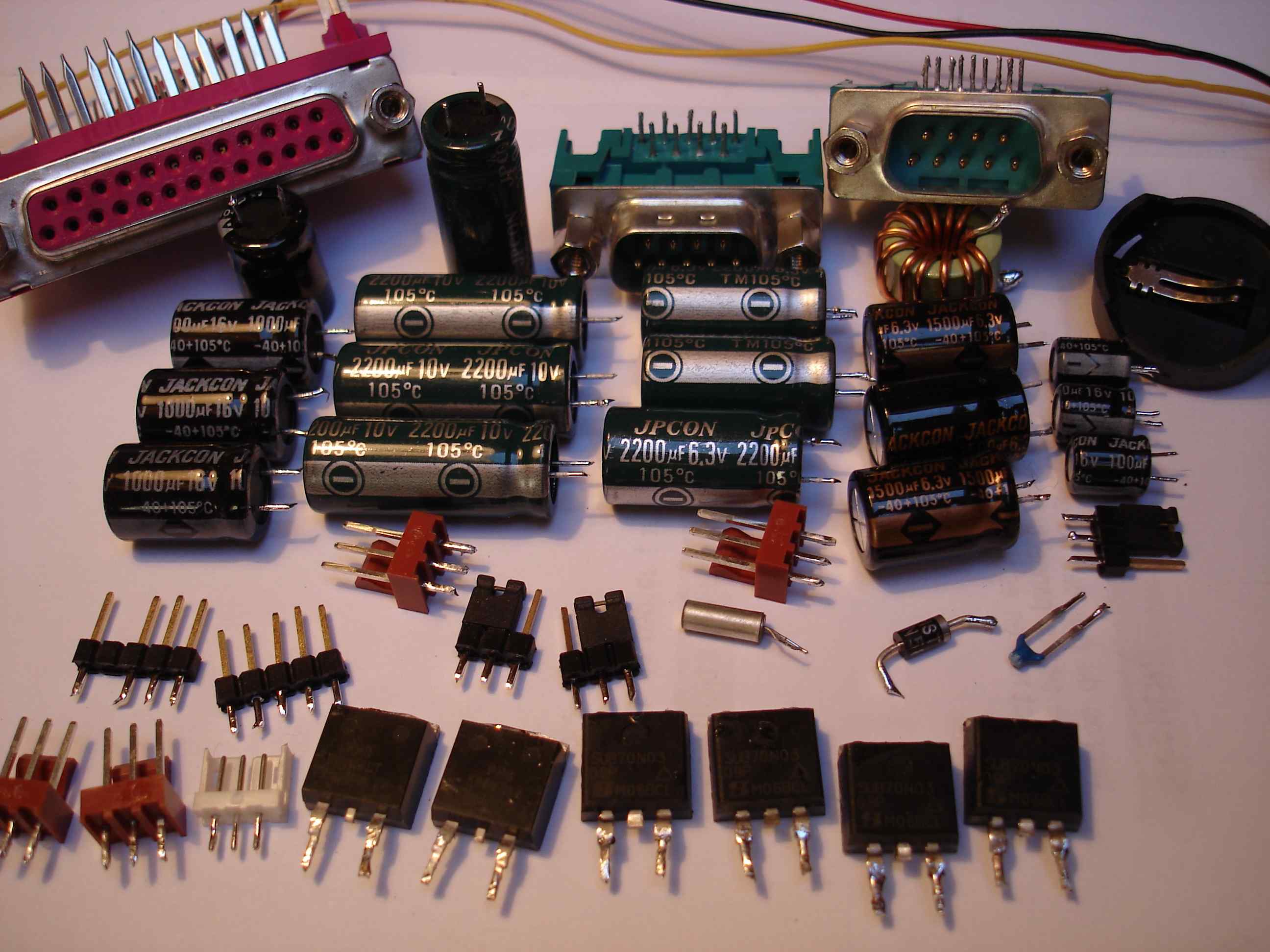

Que faire d'une carte mère HS des années 2000... la mettre à la poubelle, l'accrocher au mur tel une œuvre d'art ?
Tss...tss...tss, erreur ! Il y a plein de trucs intéressants à récupérer, des condensateurs, des diodes, des transistors, des connecteurs...
Par contre, il faut faire attention à ne pas dessouder des condensateurs en mauvais état, c'est facile à repérer, soit ils sont gonflés soit ils laissent fuir un liquide brunâtre sur le dessus ou à la base. Après une demi-heure de dessoudage, voici le résultat de la pèche. Pour info, chaque condensateur vaut environ 1,20 Euros et les transistors de 5 à 10 euros pièces, eh oui... ce sont des modèles pouvant supporter 50 ampères !
Le petit composant bleu à 2 pattes en bas à droite est une thermistance (capteur de température).
Le seul souci pour dessouder des composants sur une carte mère est qu'il faut posséder un fer à souder d'au moins 40 watts et ne pas hésiter à rajouter plein de soudure pour avoir le meilleur contact thermique possible, en effet les grandes étendues de cuivre de la carte mère évacuent la chaleur du fer ce qui rend le dessoudage un peu hardu, parfois il est plus simple de découper le circuit imprimé à coup de Dremel pour pouvoir dessouder plus facilement les composants et en particulier les connecteurs de port serie, usb....
