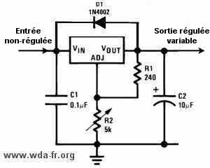

La date est fixée au samedi 7 mai à 14h au siège de la WDA au 3 villa Jacquemont 75017 Paris, pas de pont et plus de vacance scolaire ça devrait faciliter les choses pour les mères et pères de familles ::wink: .
Un des buts étant de réaliser une alimentation régulée et variable et donc de souder des composants il faudra que chacun amène un fer à souder et les composants.
Chez Electronic diffusion (voir sur Google) vous trouverez tout ce qu'il faut, il faut compter environ 4 à 5 euros de composants et bien sûr le fer à souder avec un peu de soudure.
Le fer à souder est un élément important, je vous conseille une puissance de 40 Watts avec une panne longue durée, dans différents magasin vous trouverez des kits à souder plus ou moins intéressants (10 euros chez electronic diffusion , un fer 30 watts, une pompe à dessouder, un support de fer et de la soudure). Dans un premier temps, inutile de dépenser plus de 15 euros dans un fer, il vaut mieux se faire la main sur un truc pas cher qui ne craint rien et, l'expérience aidant, acheter un fer de meilleur qualité, c'est un peu comme les voitures, on commence par une toute pourrie d'occase et on finit par un cab mercos ! ::lol:
Liste des composants (références electronic Diffusion).
CPAJP10 PLAQUE D' ESSAI PASTILLEE BAK. 100X100mm 4.30 EUR TTC
RE14270R RESIS.A COUCHE 1/4 W 270 OHMS 0.03 EUR TTC Résistance 270 ohms pour un régulateur LM 317 1,5 ampères
RE14120R RESIS.A COUCHE 1/4 W 120 OHMS 0.03 EUR TTC Résistance 120 ohms pour un régulateur LM 338 5 ampères
POTA44K7R POT.TABLEAU LINEAIRE AXE 4mm 4K7 2.00 EUR TTC potentiomètre linéaire de 4700 ohm (4K7)
CDP36863V100NF5 CD.POLYES. C368 63V RAD. 100 NF PAS 5.08 0.20 EUR TTC condensateur 100 nanofarads 63 volts
CDR8563V10MF5 COND.CHIM. RAD 85¦ PAS 5,08 63V 10MF 0.15 EUR TTC condensateur chimique 10 microfarads 63 volts
DI1N4002 DIODE 1N4002 100V 1A SOD-22 0.09 EUR TTC diode 1N4002
CILM317AT Régulateur 1,5 ampères 1.2 à 37V LM317AT boitier TO-220 1.50 EUR TTC
CILM338T-R Régulateur 5 ampères 1.2 à 37V LM338T boitier TO-220 3.80 EUR TTC
On ne se servira que d'un tout petit morceau de la plaque pastillée pour souder les composants, le reste pourra servir à d'autres montages.
Le circuit principal est le régulateur si vous voulez une alimentation puissante prenez le LM338 qui peut délivrer 5 ampères, le LM 317 est moins puissant mais moins cher.
Ci-dessous le schéma de l'alimentation, la résistance R1 est d'une valeur de 270 ohm pour un LM 317 ou de 120 ohm pour un LM 338. La tension de sortie pourra être réglée de 1,2 V à 37 V maximum, si la tension d'entrée est de 20V par exemple vous pourrez régler la sortie de 1,2 à 18V, le régulateur "mange" environ 2V, la tension de sortie maximum sera toujours la tension d'entrée moins 2V.
Vous pourrez alimenter le montage par une alimentation de portable par exemple dans ce cas, si vous vous déplacez dans un magasin d'électronique, montrez l'alimentation au vendeur et demander lui de vous vendre un connecteur qui vous permettra de la brancher sur le montage que vous aurez réalisé.
N'hésitez pas à poser vos questions !

Je vois dans ton schéma qu'il faut une alim en entrée non régulée (maxi 39 V si j'ai bien compris)

tilt_93 a écrit :Une question : aujourd'hui les alim (GSM, etc...) elles ne sont pas déjà toutes régulées ? On trouve quoi dans ce cas ?
Si, aujourd'hui la majeure partie des alimentations du commerce sont plus ou moins bien régulées, l'avantage du circuit que je vous propose de réaliser c'est qu'on peut faire varier la tension pour alimenter un appareil dont on n'a pas l'alimentation par exemple.
En entrée on peut mettre n'importe quoi d'un peu puissant, une alim d'ordinateur portable et pourquoi pas un transfo de circuit électrique, dans ce cas il faut acheter un pont de diode 5 ampères et un condensateur chimique de 2200 microfarad (multiplier la tension du transfo par 2 pour trouver la tension du condensateur).
