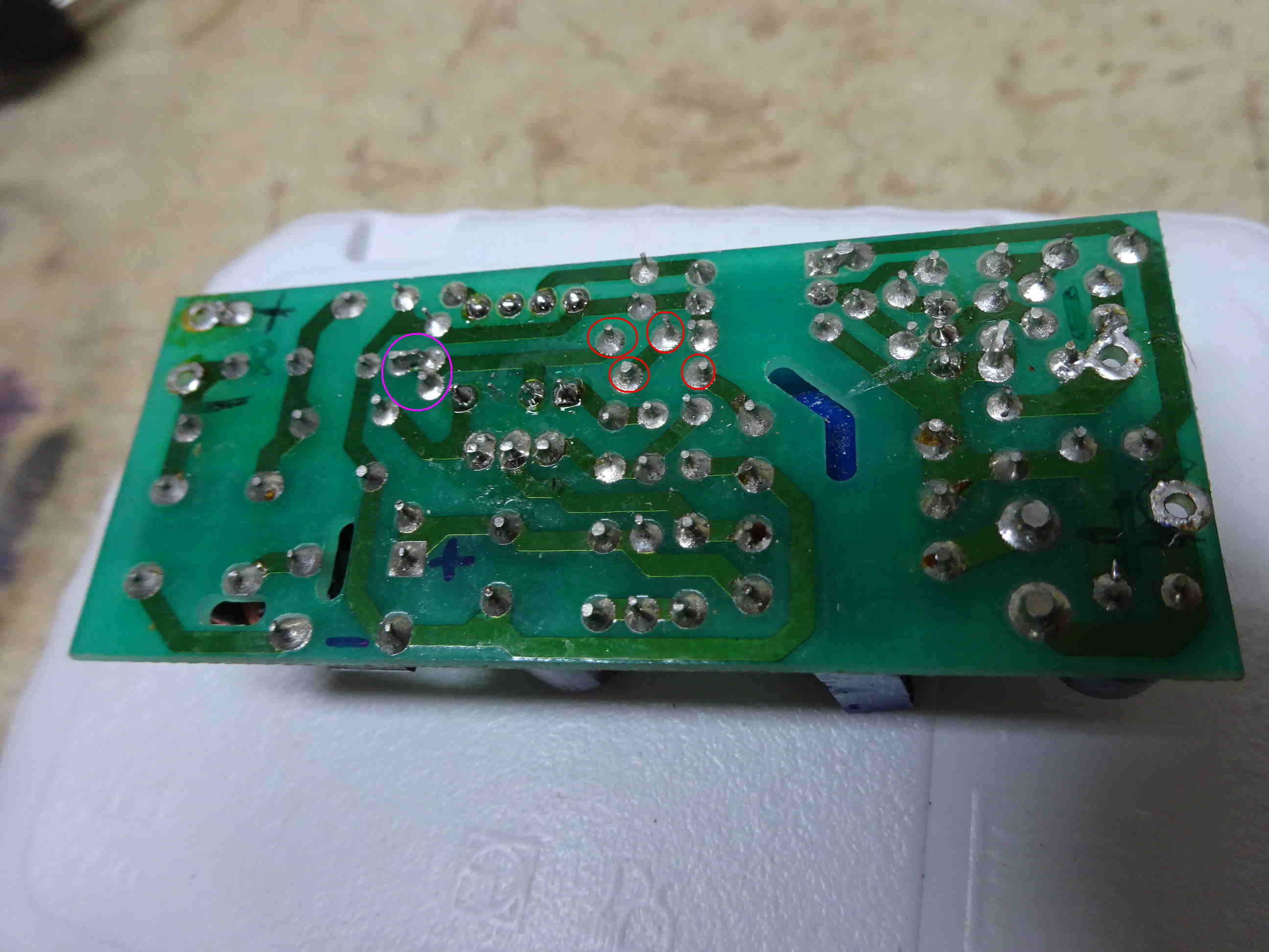

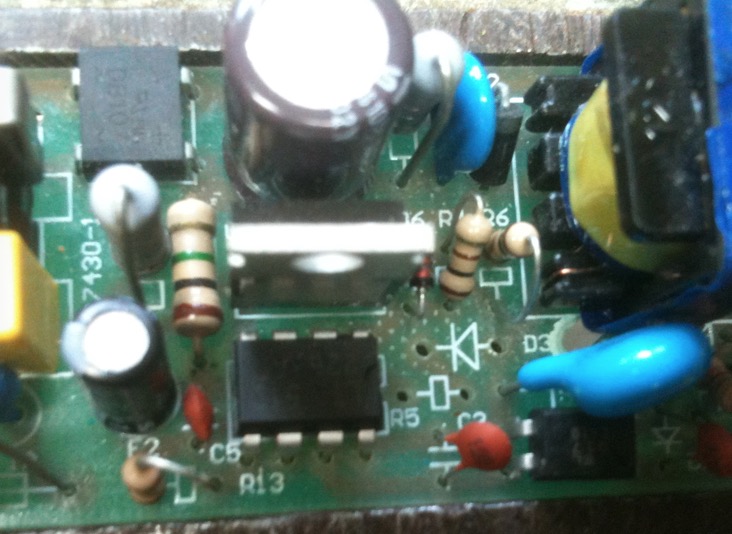

Merci, le croquis donné par ce datasheet semble ressembler au circuit que j'ai sous les yeux, par contre je n'ai rien trouvé avec la référence LT513 qui renvoie par des Leds...
J'ai dessoudé et testé R5 et D3 (cf photo de mauvaise qualité), sans succès, à l'ohmmètre, tout est bon. Par contre je me demande si j'étais du bon côté du circuit (4 cercles rouges), car la diode D3 aboutit au transfo du secondaire ce qui voudrait dire que l'alimentation du CI se fait de l'autre côté (cf cercle violet dans verso modifié). Je vais essayer de tester toutes les autres résistances.

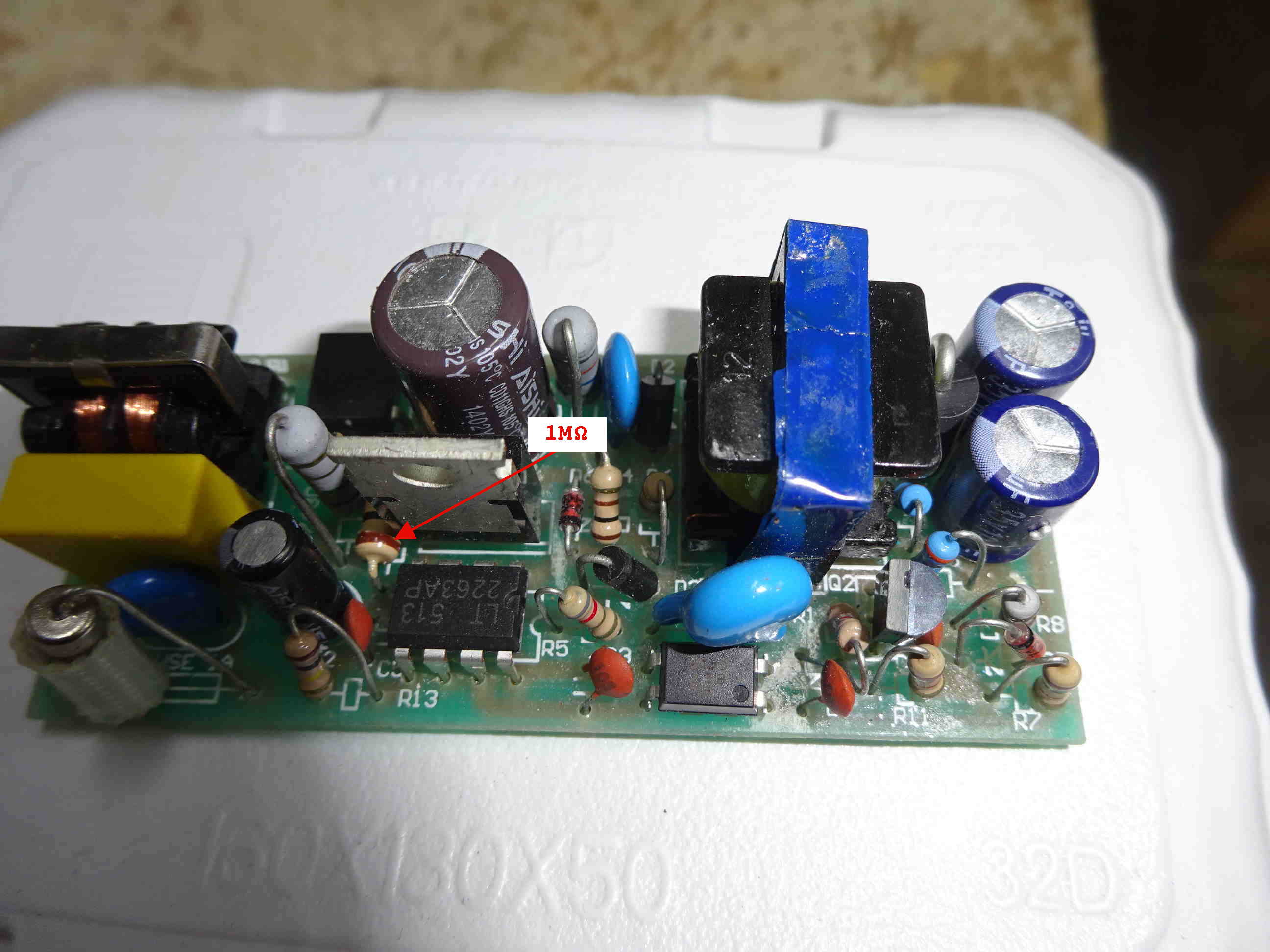

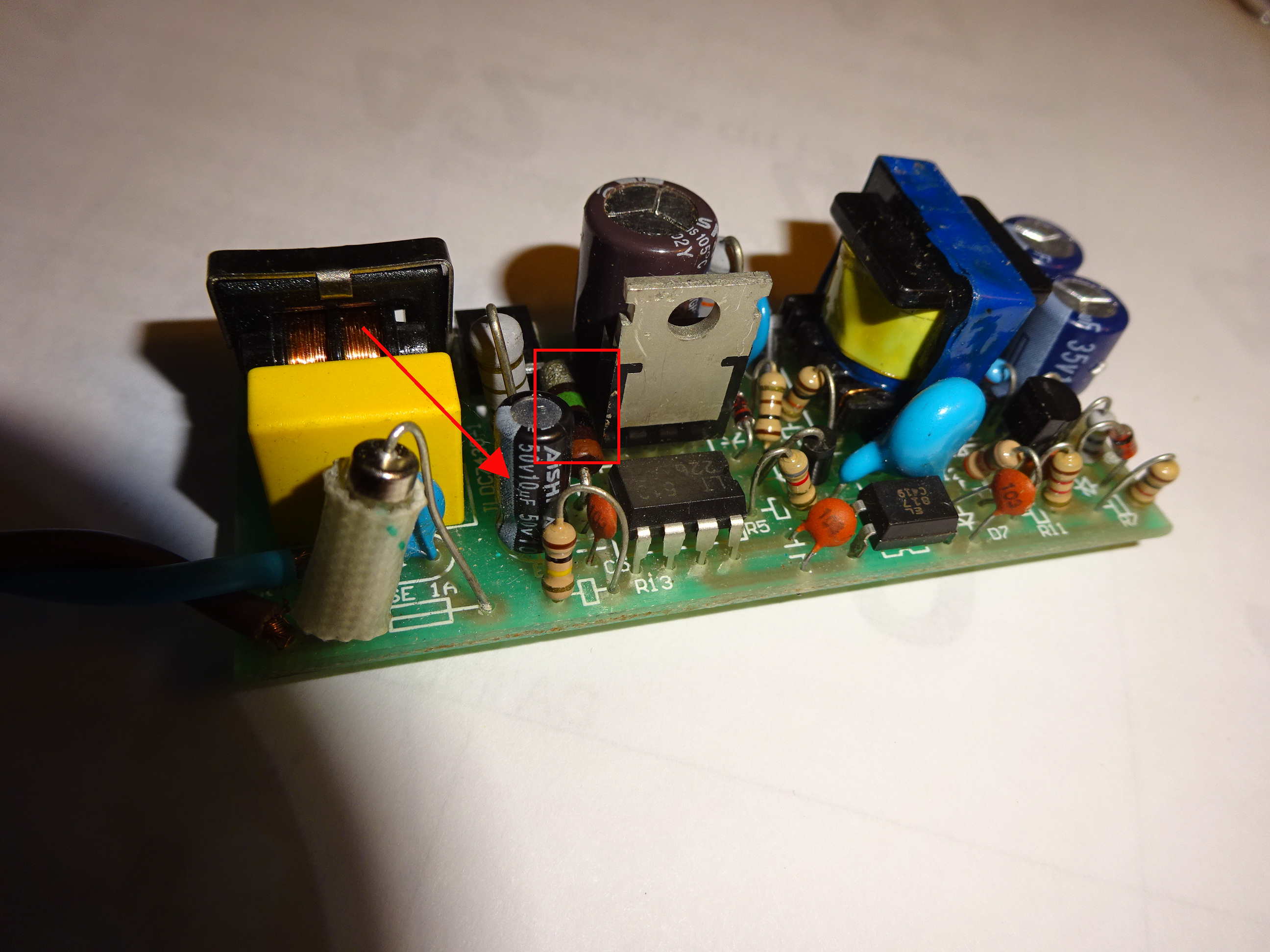

Re: [Réparation] - Alimentation à découpage et autres bidules
Je pense avoir trouvé l'origine de la panne. La résistance R1 de 1MΩ (flèche rouge) ne laisse rien passer à l'ohmètre. Il me faut fouiller dans mon stock mais je ne pense pas avoir de résistances supérieure à 1/4 de watts et elle me semble plus grosse.

Bravo !!!!
Oui ça pourrait être ça, en suivant le cuivre elle est raccordée au + et alimente le circuit intégré 2263AP et correspond à l'exemple donné dans le datasheet.
En regardant le datasheet, le circuit 2263 consomme 1,5 Ma en moyenne, si la résistance doit faire chuter environ 290V, la puissance dissipée dans la résistance est de : P=UI = 290 X 0,0015 = 0,435 W, il vaut mieux prendre la valeur normalisée au dessus pour plus de sécurité, c'est à dire 1 Watt, provisoirement tu peux mettre 1/2 Watt mais elle risque de ne pas durer très longtemps, quoique à bien regarder je me demande si la résistance HS n'est pas une 1/2 W et elle ne semble pas avoir chauffé
Attention au condensateur chimique à coté de C5, il est possible qu'il soit HS. tu peux prendre une valeur en µF identique ou légèrement plus élevée et une tension au minimum identique ou largement supérieure.
Toujours en regardant le datasheet, il est dit à la fin que la diode et la résistance en série alimente le circuit une fois l'alim démarrée, la résistance de 1 Mohms n'est là que pour faire démarrer le circuit, une fois que l'alim a démarré c'est la diode et la résistance qui prend le relais puisque les 2 sont connectées à un enroulement du transfo.
Cela pourrait expliquer pourquoi la résistance de 1Mohms semble être une 1/2 W, elle ne sert que pendant quelques centaines de millisecondes le temps que l'alim démarre et se stabilise.
Merci pour le détail des explications, cela m'aide à comprendre ce que je dois faire et pourquoi je le fais.
Sur un vieux poste, j'ai trouvé une résistance de 1MΩ (dans le carré rouge) Le moins aisé à été de la faire rentrer. Je n'ai plus les yeux de mes 20 ans... et j'ai hâte de retrouver l'usage de cette lampe loupe.
Est-ce bien le condensateur marqué d'une flèche rouge qu'il est préférable de changer préventivement ? 10uF 50v, je dois avoir ça sous la main.

Top les photos
Oui c'est bien ce condensateur là.
Tu as utilisé un chausse pied pour rentrer la résistance

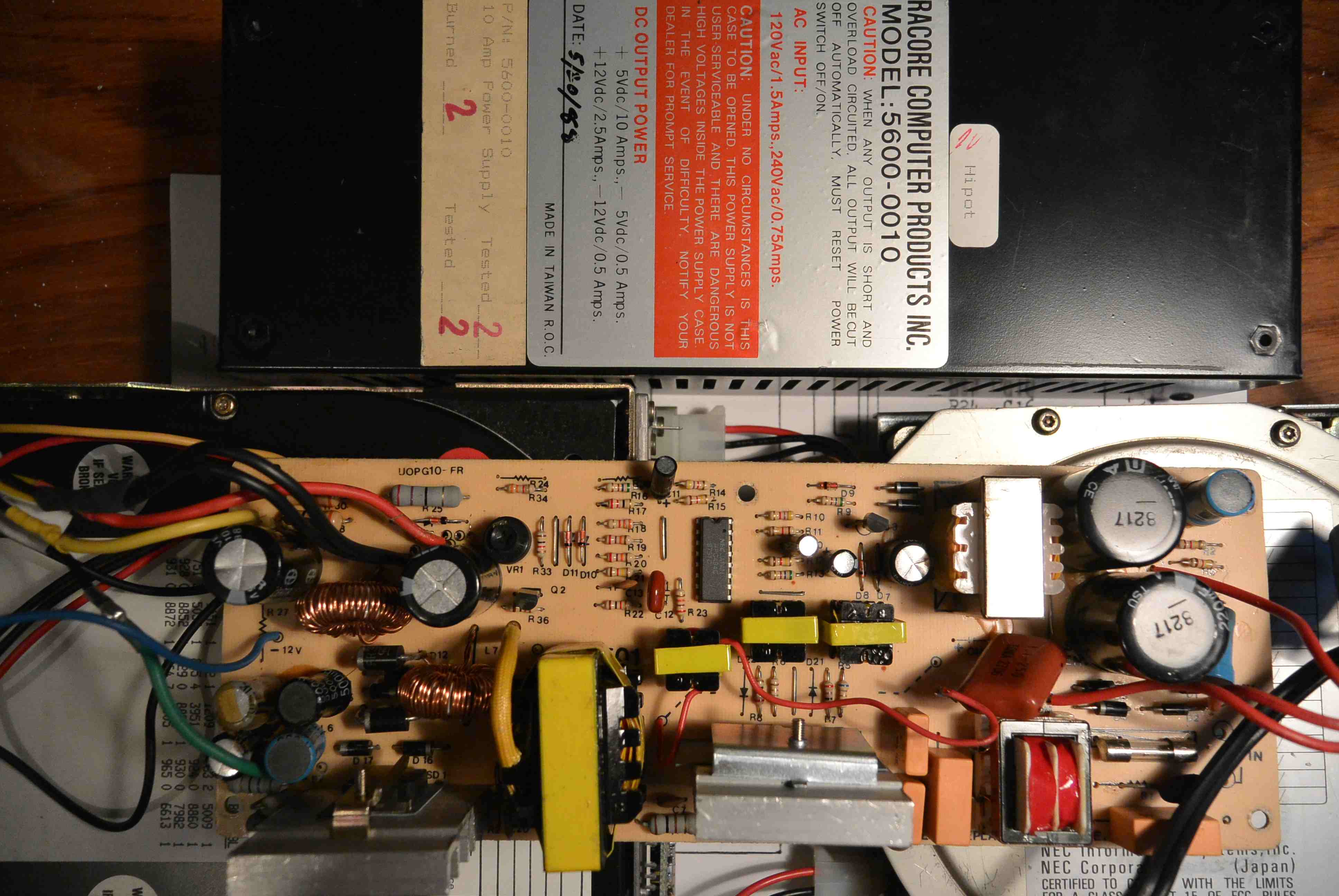

Aujourd'hui une alimentation compatible pour Apple 2 de marque RACORE COMPUTER modèle 5600-0010
Petite particularité, cette alimentation vient d'un vieux PC et a été adaptée ici par Sunplop pour alimenter un Apple 2, elle a exactement les dimensions de celle d'origine, même les vis de fixation sont au même endroit
Diagnostic d'origine : L'Apple 2 redémarre sans cesse après avoir bippé, signe qu'il s'initialise correctement.
La supervision des tensions et la commande des transistors de puissance du primaire s'effectue à l'aide d'un classique TL494.
Ce qui est plus tordu c'est qu’habituellement l'isolation du primaire et du secondaire s'effectue grâce à un optocoupleur alors que là le TL494 est directement raccordé au secondaire dont il supervise les tensions et est alimenté par un petit transfo classique qui délivre 10V après redressement et filtrage (en haut à droite à coté des 2 gros condensateur).
La commande des transistors de puissance et l'isolation du primaire et secondaire est assuré par l'intermédiaire de 2 petits transfos en ferrite (les 2 jaune et noir les plus à droite).
Le 3eme transfo est utilisé de manière assez curieuse d'après ce que j'en ai déduis
. Le primaire est constitué d'une simple spire de fil rouge, ce fil est raccordé d'un coté sur le + 320v à travers un condensateur et de l'autre au point milieu du transformateur de puissance. Le secondaire du transfo est redressé et filtré puis aboutit sur une des pattes de supervision du TL494. Je pense que si cette tension n'est pas dans la fenêtre admissible, le TL494 suralimente ou coupe la commande des transistors de puissance.
Bon ça c'est fait, place à la réparation

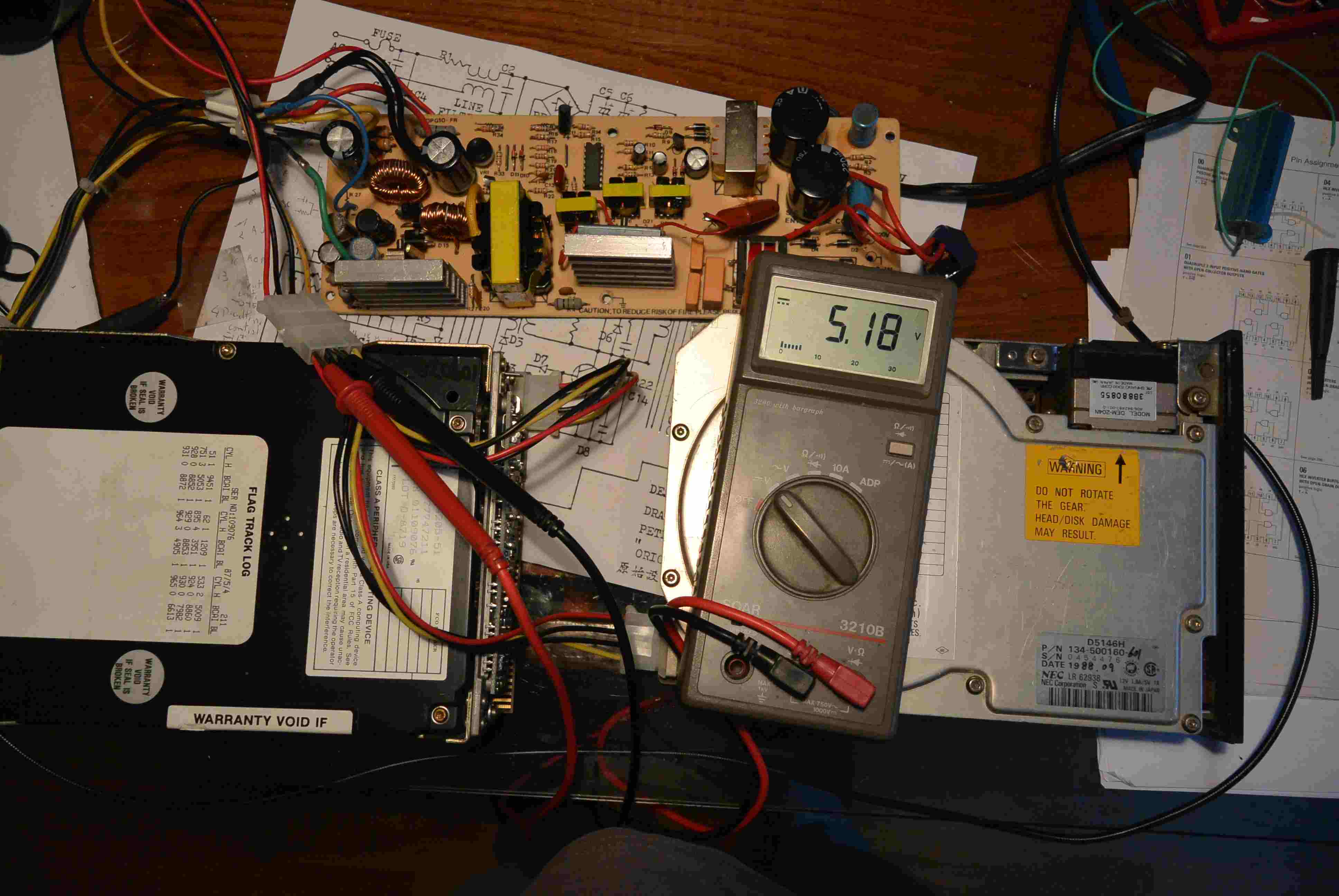

J'ai raccordé l'alim sur 1 vieux disque dur HS qui consomme environ 25 watts
1ere constatation, les tensions sont instables et varient de 20 à 30 %, à un moment donné elles se stabilisent aux bonnes valeurs puis ça recommence, on a l'impression qu'il y a un faux contact quelque part.
J'ai vérifié et démonté tous les condensateurs, refait quelques soudures, manipulé plusieurs fois le petit potentiomètre ajustable VR1 (en haut à gauche) et vérifié les nombreuses diodes et quelques résistances placées à des endroits stratégiques.
Fire !!! Réglage des tensions, connexion d'un 2eme disque pour une consommation totale d'environ 50 watts, les tensions ne bougent quasiment pas avec un disque ou les 2 connectés, un petit coup d'oscillo pour voir si l'alim délivre des tensions bien propre, top, tout est nickel
Pour info, il n'y a qu'un seul réglage de disponible, il vaut mieux bien régler le 5V les autres tensions (+12, -5 et -12) étant moins critiques.
Ici en réglant à 5,18V les autres tensions sont à +12,25, -11,90 et -4,95.
Un petit truc, il vaut toujours mieux régler le +5 légèrement au dessus car à l'autre bout de la carte mère de l'Apple2 qui est assez grande la tension baisse d'environ 200 à 300 millivolts.

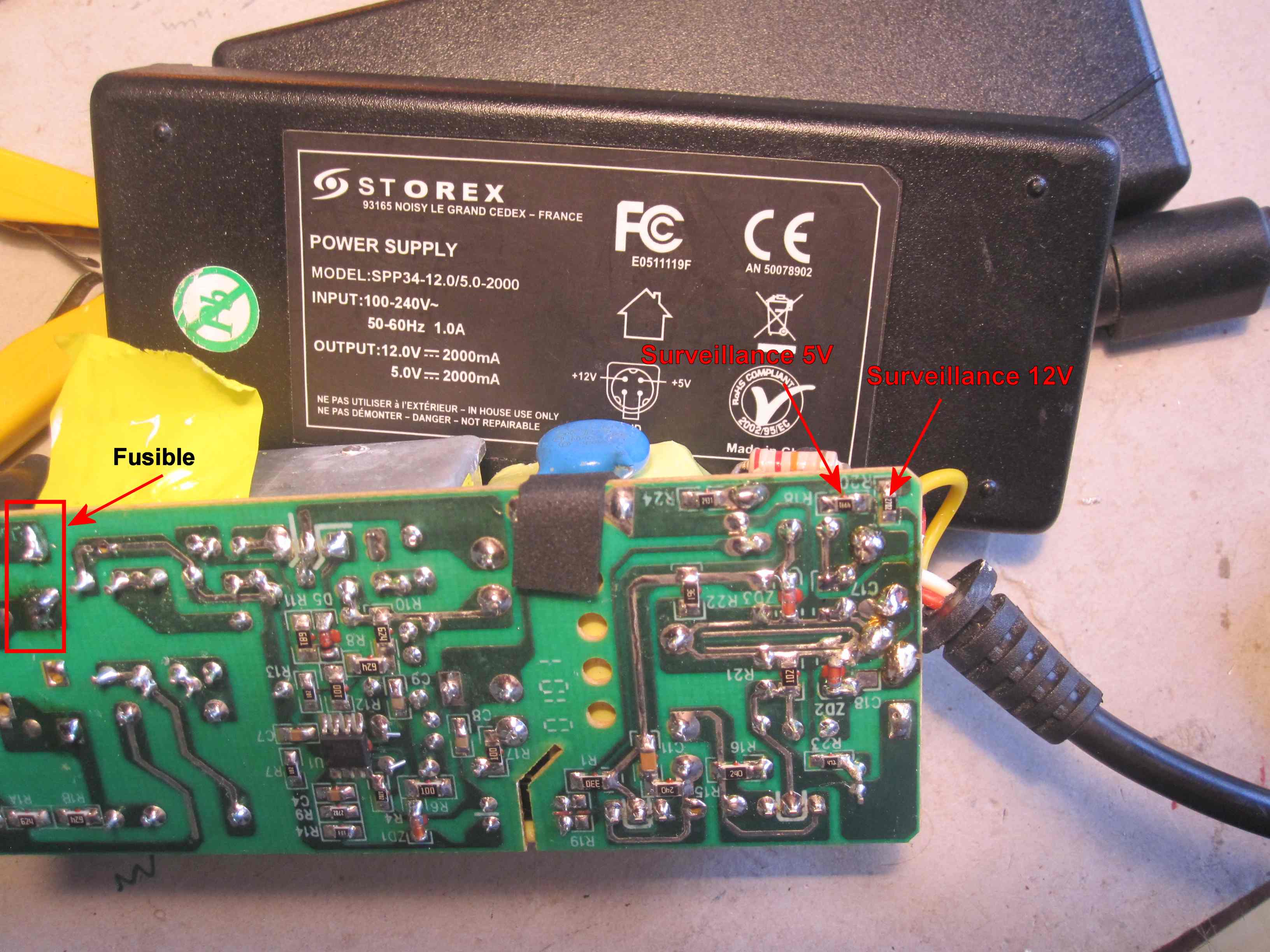

Trouvée dans la rue, une alimentation bi-tension 5 et 12V pour un disque dur externe sans doute.
Symptôme : Elle ne fonctionne pas, la led témoin d'allumage reste éteinte.
Ouverture du boitier grâce à ma méthode miracle
A première vue, rien d'évident, pas d'odeur de brulé et aucune trace de brulure et autre court-circuit
Un rapide coup de multimètre met en évidence une coupure du fusible secteur, ça j'aime pas trop car la majeure partie du temps c'est le signe de dégâts plus importants, pont de diode, transistor de puissance...etc.
Dessoudage et ... hop, hop, hop... à y regarder de plus près une soudure semble bien foireuse.
On va l'appeler par son petit nom, soudure sèche
. Pas la peine d'aller plus loin un coup de soudure fraiche et voilà la continuité rétablie
Allumage... les 2 tensions sont bien présentes et stables mais pas du tout dans les clous, à vide le 5v est à 5,70 pendant que le 12v culmine à 13
En charge, on perd environ 200 mV sur les 2 tensions (5,5V et 12,8).
Beurk, c'est beaucoup trop, c'est un coup à bousiller le matériel ça
Coup de chance, cette alimentation comporte la célèbre référence de tension TL431
Ca c'est une bonne nouvelle car il est très facile de modifier les tensions de sortie avec une simple résistance (voir ici
Direction ma boite à récup', au hasard (enfin pas tout à fait
) je prends une résistance de 22K que je soude en parallèle sur la résistance de surveillance du 5V.
Test à vide (5,2 et 12,4) et en charge (5 et 12,2), top !
Zou !!! recollage du boitier, fin de l'histoire et mise au stock
