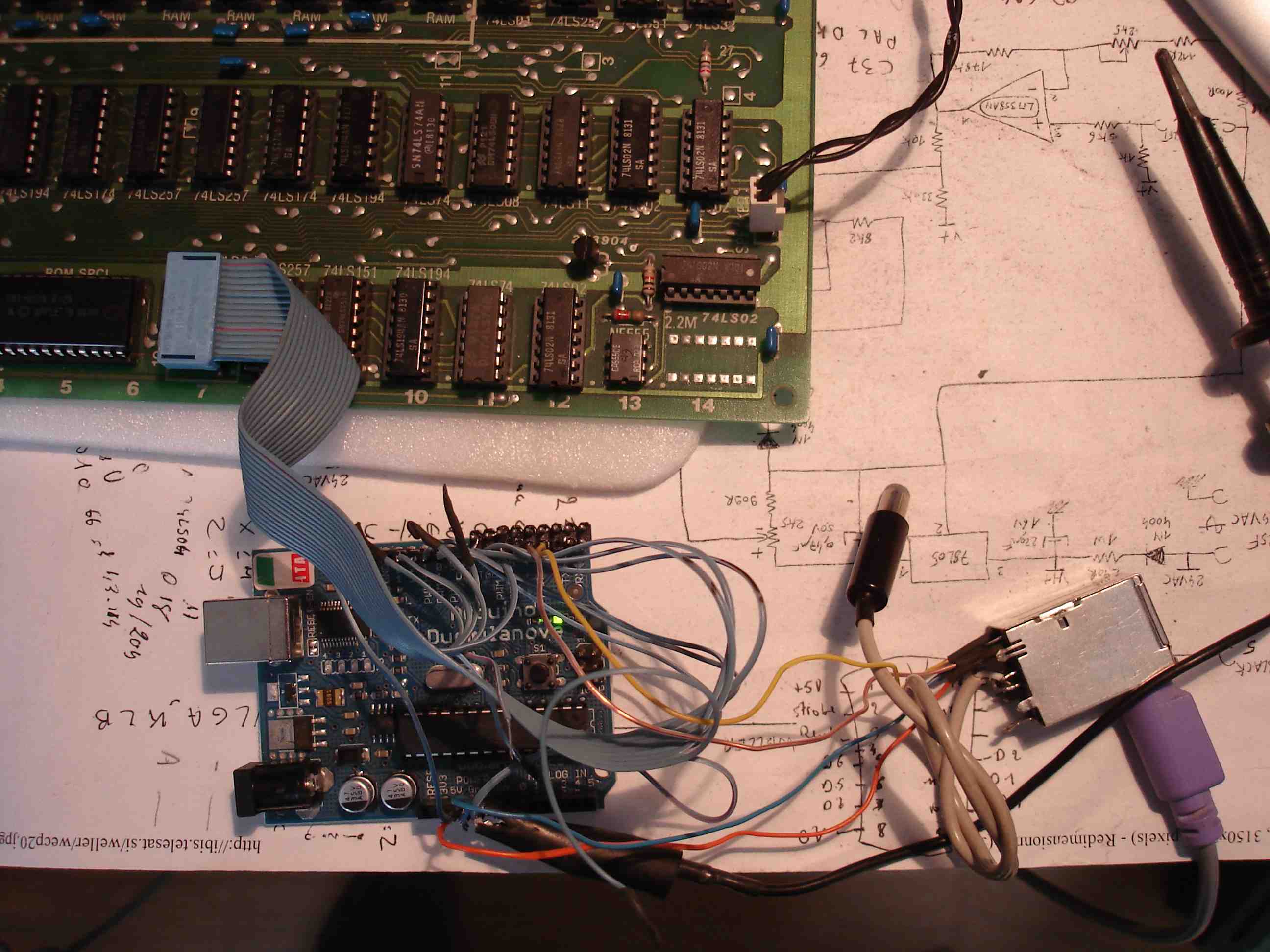

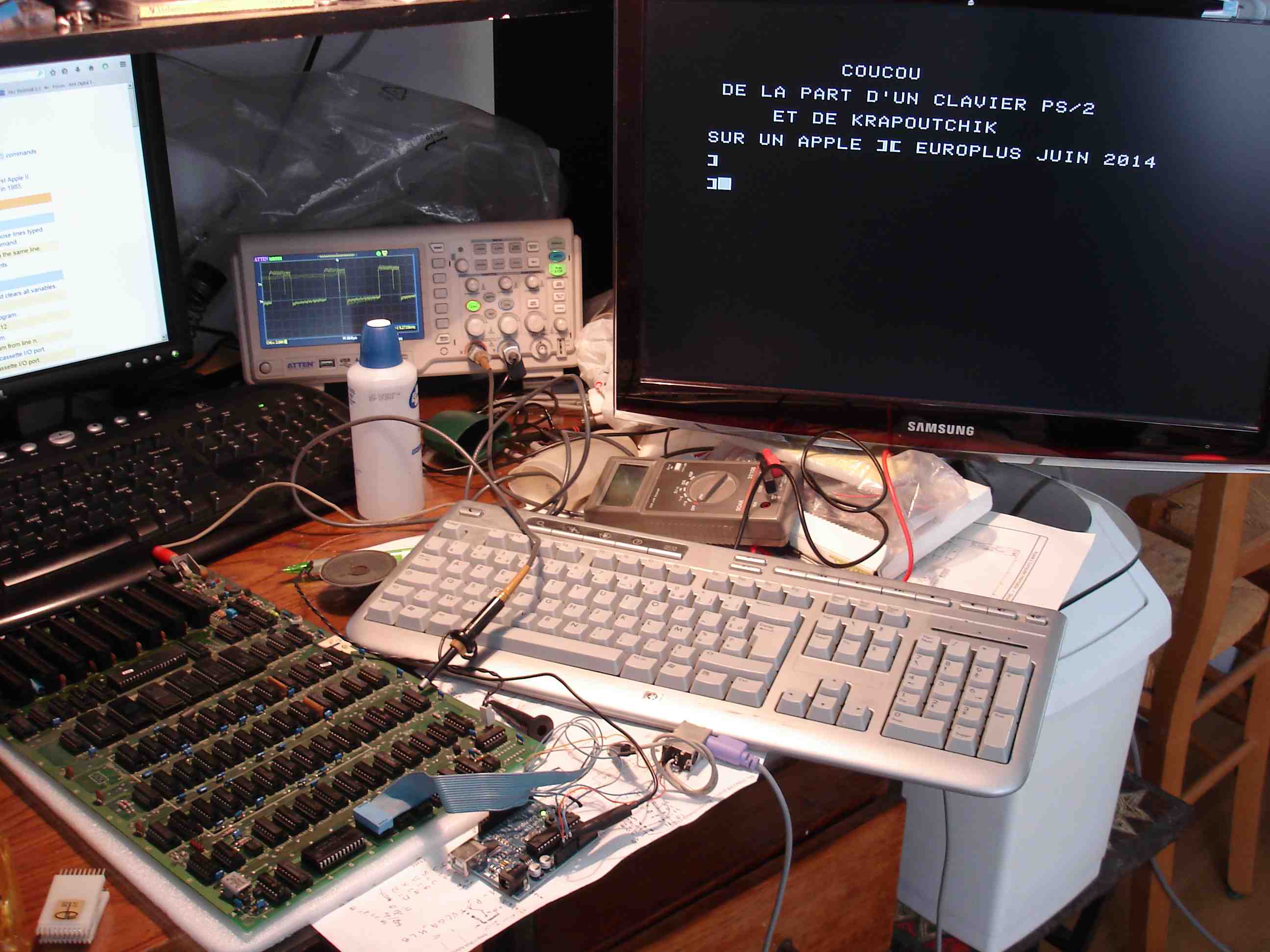

It's aliiiiiiive :best: !!!!
Ayai :mrgreen: ça marche !
L'Arduino et un clavier PS/2 banal remplacent complètement le clavier d'origine (clavier + encodeur), tout ce beau monde est alimenté directement par l'Apple2 et se connecte sur le connecteur CI à 16 broches.
Et voila le résultat d'ensemble.
Il y a simplement besoin d'un Arduino ou un de ses clones (ici c'est un Duemilanove), une prise femelle PS/2, un support de CI 16 broches, des bouts de fils et un fer à souder.
Je posterai plus tard le résultat définitif avec le schéma et le bout de programme, il me reste à gérer le Reset par l'appui d'une touche spécifique et... c'est tout ::wink: .
