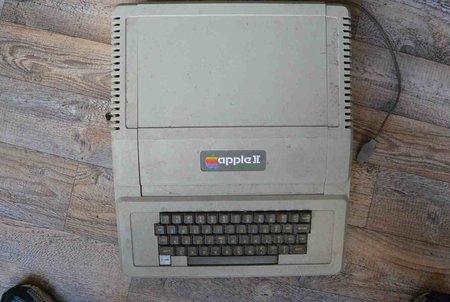

Hello,
J'ai récupéré un Apple 2 Europlus avec une carte mère 820-0044C, j'ai cru que c'était une carte mère chinoise mais finalement non, c'est une vraie de vraie :D .
Avant de le remettre en route il y a un peu de boulot de nettoyage et de vérifications diverses, la routine quoi :mrgreen: .
Là, c'était avant ... et encore, j'ai enlevé la paille et des papiers moisis !

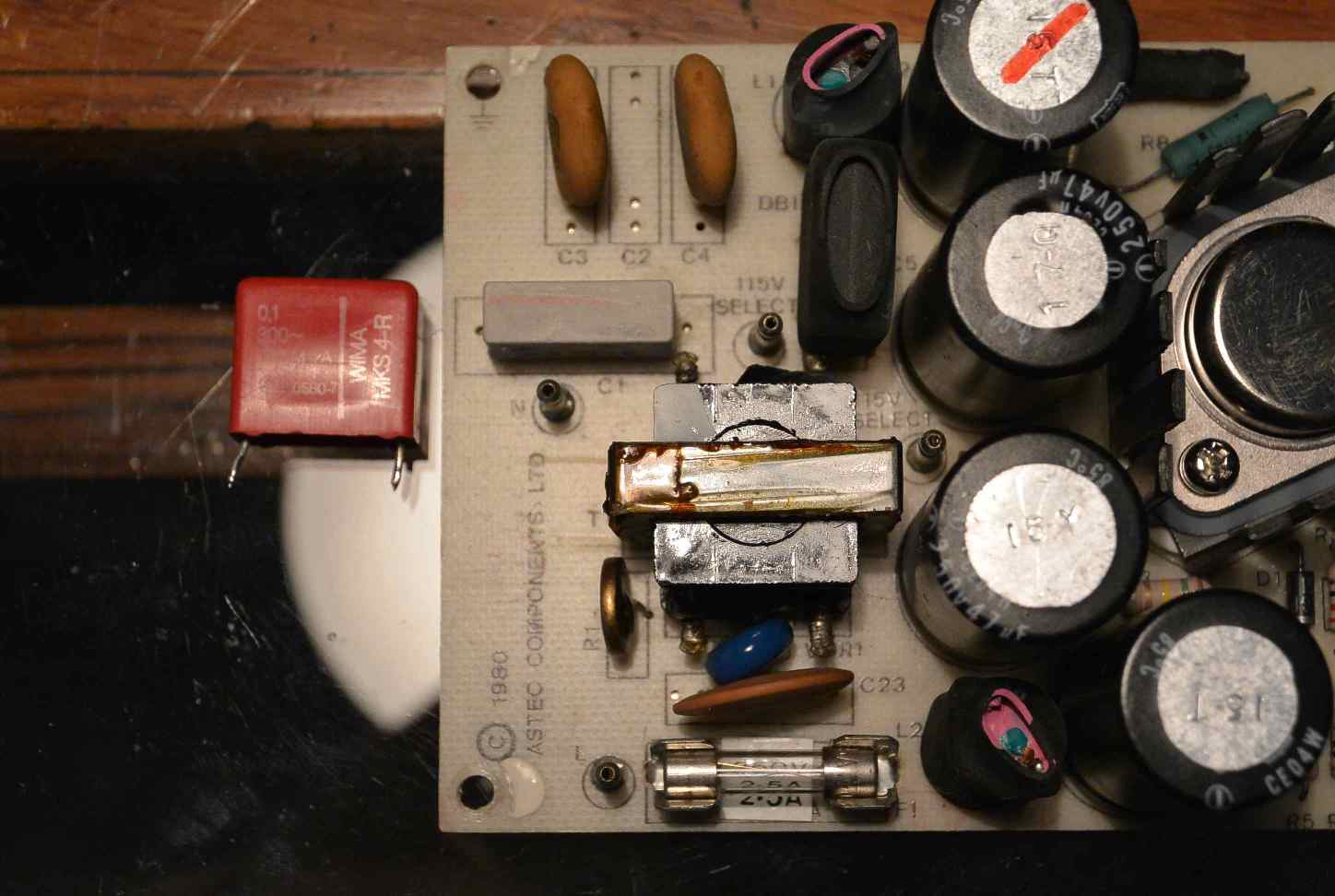

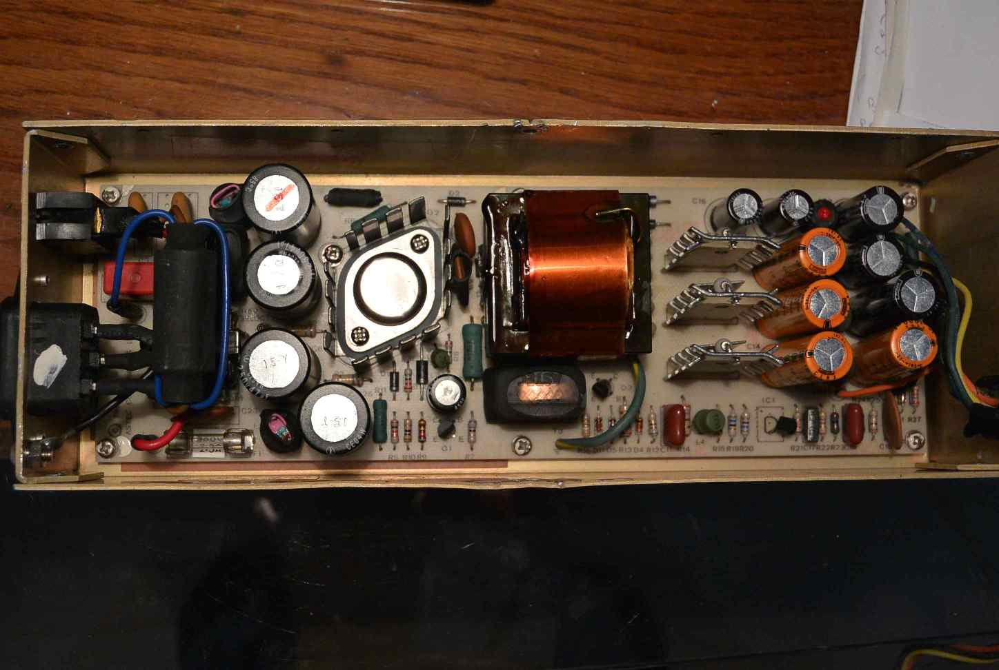

Vérification de l'alimentation pour remplacement préventif du condensateur de filtrage secteur...
Alimentation AA 11040C
Tiens ... quelqu'un est passé par là avant moi, le vernis de blocage des vis est parti et la carrosserie porte des coups de tournevis :eh: .
Le condensateur de filtrage d'origine a déjà été changé par un modèle standard qui ne convient pas à cet endroit, il faut un modèle spécifique X2.
Allez hop... changement de condo, on le voit un peu sur la photo mais l'ancien a chauffé et est déformé, il était temps de le mettre à la retraite :icon_smile: .
C'est une alimentation bi-tension. On voit bien les 2 plots (select 115V) à relier ensemble pour le fonctionnement en 115V.

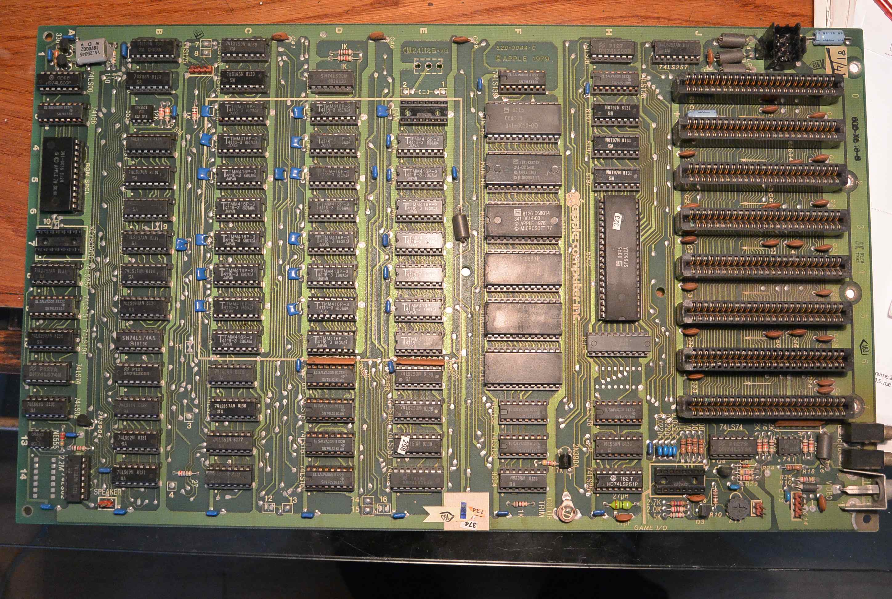

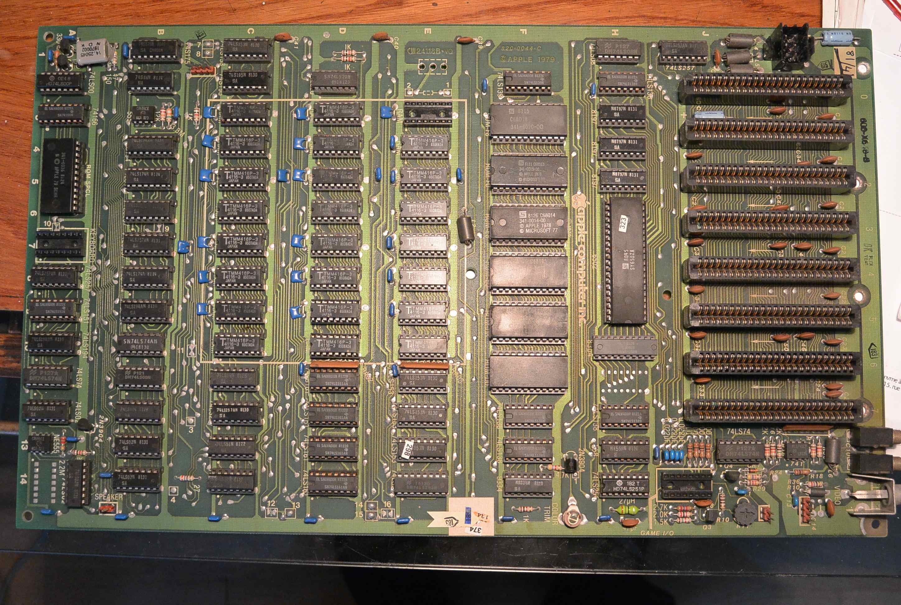

Carte mère Apple 2 Europlus 820-0044C
Il manque un chip mémoire, c'est normal :think: , en effet c'est à cet endroit que se connecte la nappe qui va vers la carte langage.

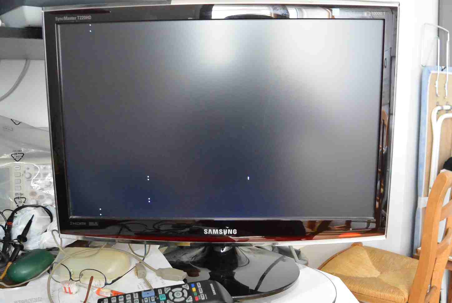

Mise sous tension...
Pas terrible ::( ...
Un petit coup d'oscilloscope et... aucune activité sur le bus de données et d'adresses. Allons bon, un processeur de mort ::twisted: .
Par contre le reste de la carte à l'air de fonctionner, je suis assez étonné de voir un affichage, enfin c'est vite dit, avec un proco sans activité.

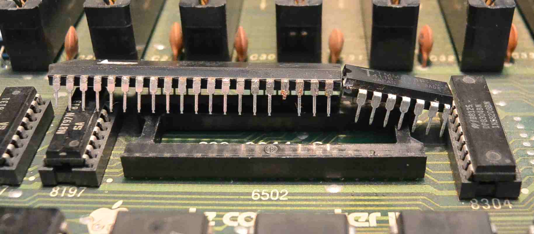

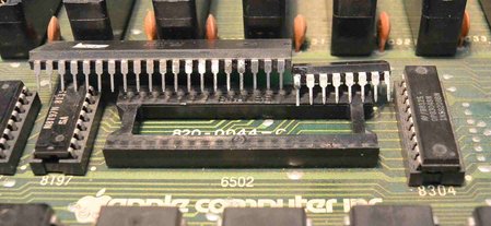

Par acquis de conscience, j'effectue une petite vérification de ce qui arrive sur le 6502 en me disant que c'est peut-être le support qui débloque et... surprise :drunken: , pas de signal d'horloge sur la patte mais il arrive bien sur la face soudure.
Comme par hasard la patte comporte un peu de rouille, j'avoue que si j'ai bien enlevé et retiré tous les circuits il n'y a que le 6502 que je n'avais pas retiré, je l'avais juste légèrement soulevé puis ré-enfoncer.
Une fois enlevé complètement du support avec, à ses cotés, une ram dans le même état.

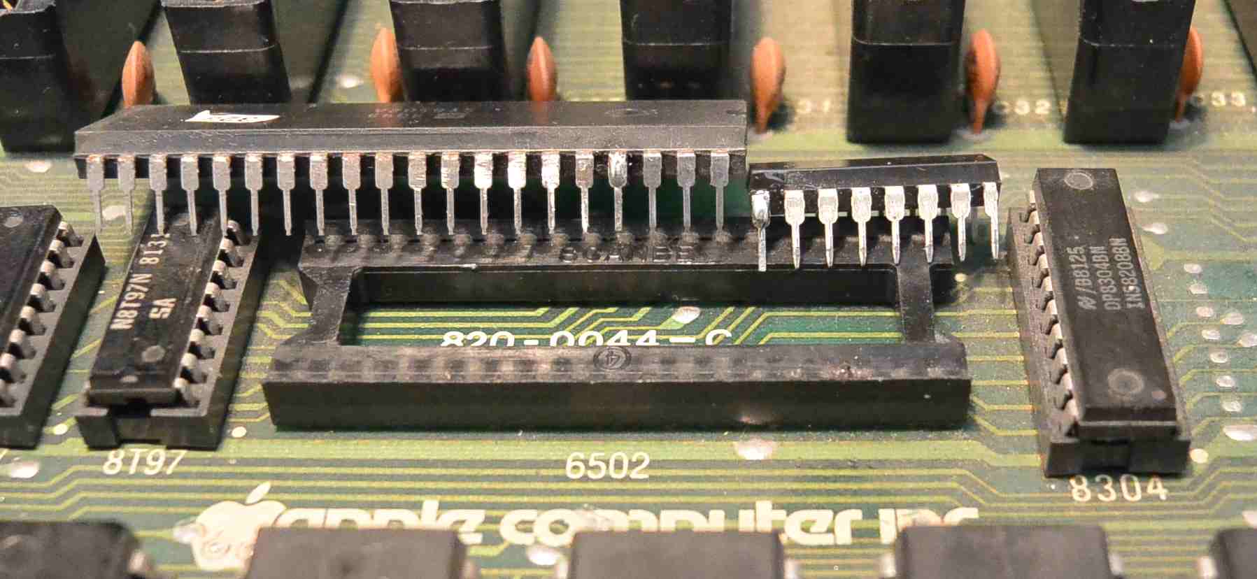

C'est l'heure de la récréation, je vais jouer au Dr Krapoutchikstein, gniark gniark... je m'en vais leur greffer des pattes d'un autre pavé HS :nuclear: .
Pas de souci pour le 6502 dont le bout de patte restant est assez grand pour pouvoir lui souder très facilement une nouvelle patte. J'ai eu plus de souci pour la ram, on le voit mal sur la photo mais il ne reste quasiment plus de métal pour souder une nouvelle patte, après ponçage, grattage du boitier plastique autour de la patte j'y arrive sans faire souffir la ram.

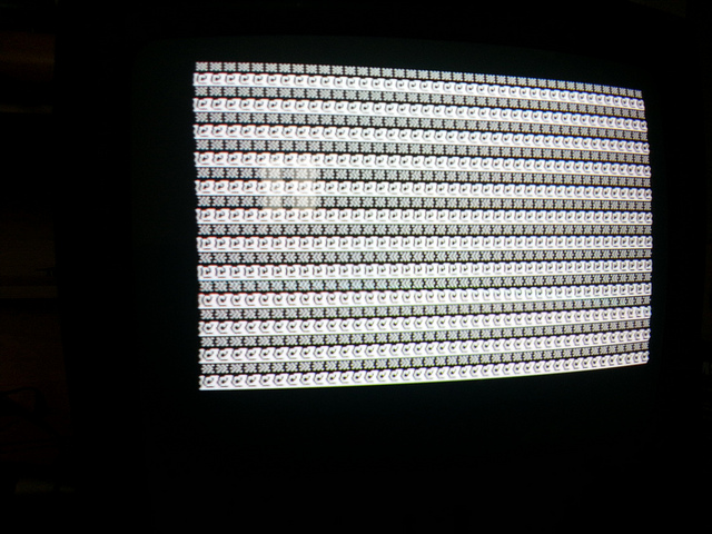

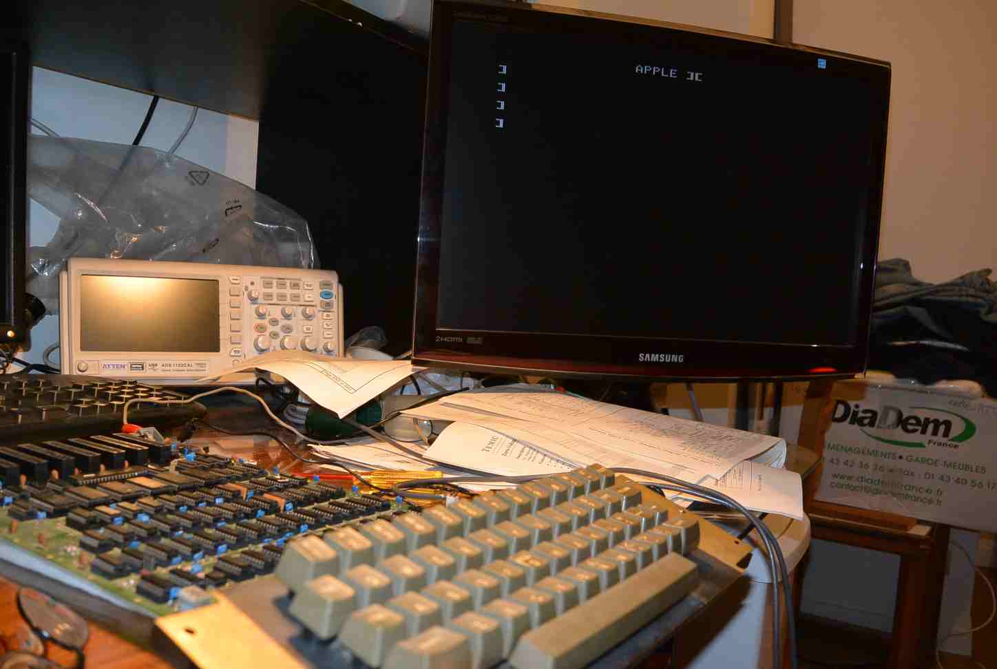

Nouvelle mise sous tension, ha... j'ai un peu plus de grand n'importe quoi à l'écran, des points des traits, le clavier ne réagit pas et il n'y a pas de bip à l'allumage.
Re-oscilloqcope... cette fois ci il y a de l'activité partout, c'est carrément la foire du trone :mrgreen: !
Aller hop j'ai un signal tout moisi sur la ligne de sortie commune à 3 rams, si il monte bien à quasiment 5v il ne descend pas en dessous 2v et ça c'est pas bon pour faire un zéro logique ::cry: .
Je pioche une ram sur la carte langage et la met à la place de la ram suspecte et...
Youpeeeeeeeee !!!
Hop hop hop.... pas trop vite :bullwhip: ...
Un tiers des touches du clavier ne réagissent pas, un tiers m'affiche des lettres différentes de la touche et un autre tiers à l'air de marcher, il va falloir tout démonter et sur un clavier de 2+ c'est pas de la tarte :wall: .
La suite plus tard ::wink: ...

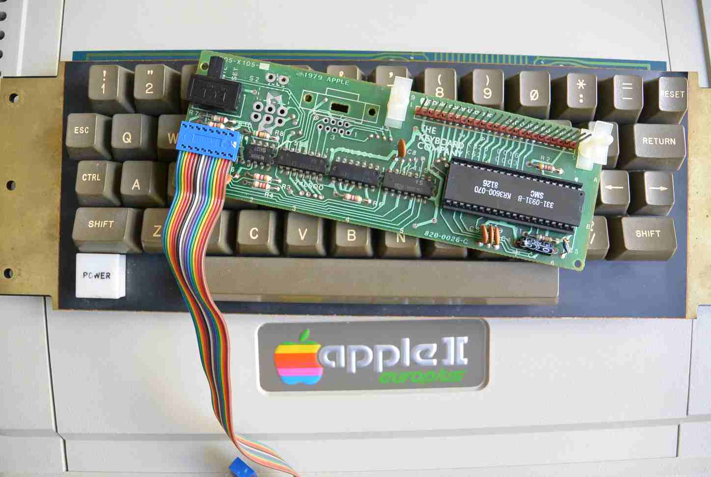

Après test à l’ohmmètre, le clavier est comme neuf, toutes les touches répondent bien, pas de faux contact ni court circuit.
La mauvaise, l'encodeur AY 5-3600 est mort, le plus énervant est qu'il mort petit à petit devant moi, les sorties sont passées à l'état flottant les unes à la suite des autres, d'après le web je ne suis pas le seul dans ce cas (ça me fait une belle jambe) ::twisted: .
Le coupable est le gros circuit à 40 pattes à droite sur la photo et je ne peux pas le changer car je n'en ai pas dans mon stock de composants et il s'agit d'un circuit spécifique Apple qui ne peux venir que d'un autre clavier de 2+ :shifty: .
La carrosserie est bien plus propre maintenant que sur les premières photos ::wink: .

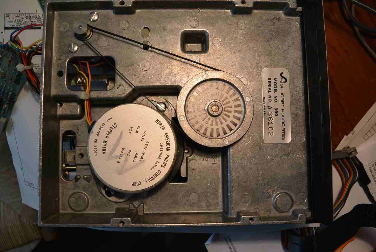

j'ai commencé a attaquer le floppy, il s'agit d'un Shugart SA 390 fabriqué aux USA, il est reconnaissable à sa spirale "escargot" noire, sa carte analogique qui ne comporte qu'un seul réglage, ses 2 selfs apparentes sur un barreau de ferrite, sa nappe de connexion multicolore non blindée...
Le réveil est difficile, le moteur d'avance tête et toute la logique à l'air d'être OK mais le moteur d’entrainement de la disquette ne fonctionne pas. J'ai vérifié les 2 transistors de la carte moteur qui sont bon, j'ai un peu peur que le circuit intégré (LM2917) de contrôle de la vitesse ne fonctionne pas ::( , j'ai encore 2 ou 3 trucs à vérifier avant de l'incriminer définitivement.

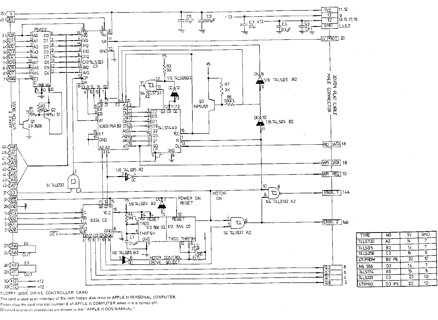

Par contre, là où j'ai passé le plus de temps c'est sur la recherche des schémas, c'est quand même plus pratique et rapide pour faire le dépannage.
Si les schémas de la carte contrôleur et de la carte analogique sur le floppy se trouvent partout, j'ai eu un peu plus de mal pour la carte moteur d’entrainement.
Le plus intéressant c'est que j'ai trouvé non pas un , pas deux mais trois schémas différents correspondant à 3 cartes différentes :banana: . Rien que pour ça je suis content d'avoir eu le besoin de faire cette recherche :8: .
J'ai fait ZE compil de tous les schémas de toute la partie disque de l'APPLE 2, la carte contrôleur, la carte analogique et les cartes moteurs différentes :rock:
Et elle est où la compil, hein... elle est où... aller... steuplait :pray: ...
Et hop...
disk_2_full schematics.pdf
Tous les schémas pour l'APPLE DISKII
(968.36 Kio) Téléchargé 1781 fois

Excellent. Pour compléter, voici le schéma de la carte controleur Disk II.
J'attends les infos sur ta solution à base d''Arduino UNO. Cela me tente bien...
Antony
Apple II forever
Messages : 1104
Re: [Restauration] - APPLE 2 Europlus 820-0044C

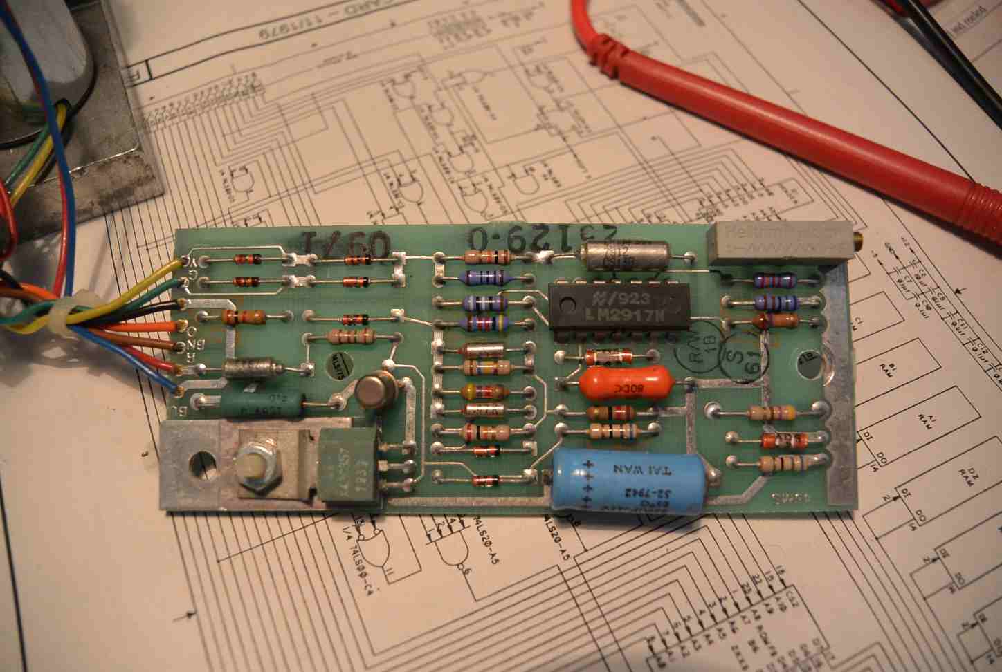

Ah... le schéma de la carte contrôleur est à la première page dans le PDF, tu ne le vois pas :think: ?

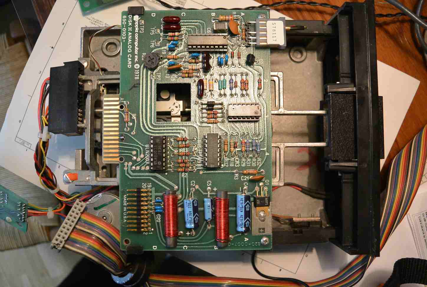

Bon ben la carte moteur est bien HS, c'est le circuit LM2917 qui est mort ::( .
En attendant de trouver le circuit qui va bien ou une carte moteur complète j'ai effectuer un nettoyage complet du bestiaux.
La suite en image :mrgreen:
Shugart SA 390 made in USA.
Shugart SA 390 , carte analogique 650-0103
Grrrr.... Le LM 2917 est mort

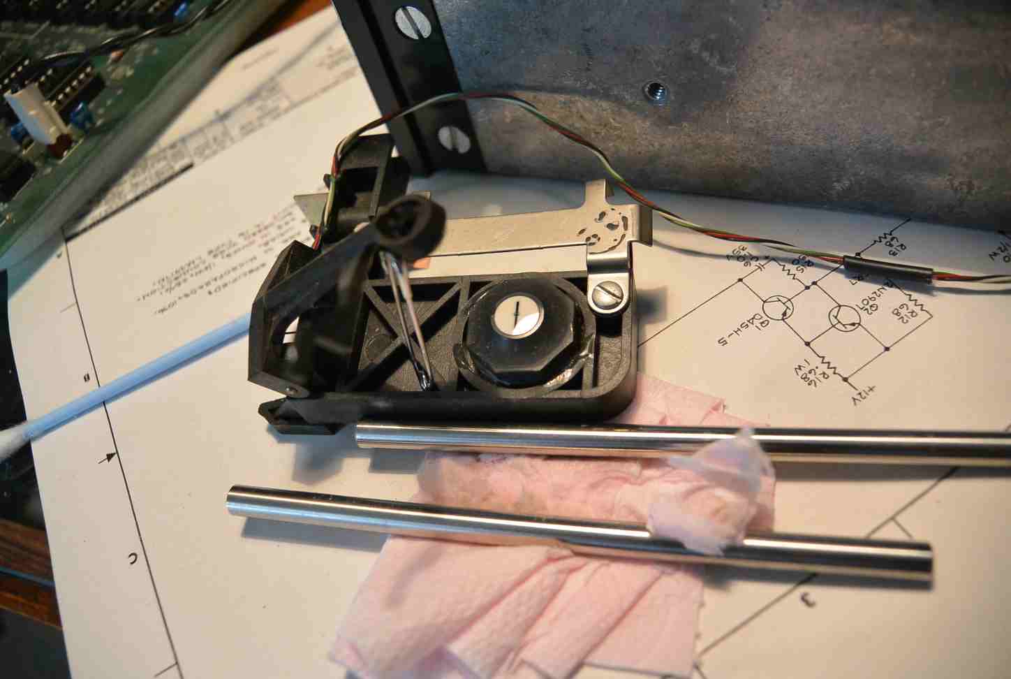

La tête a vraiment besoin d'un bon shampoing !!!

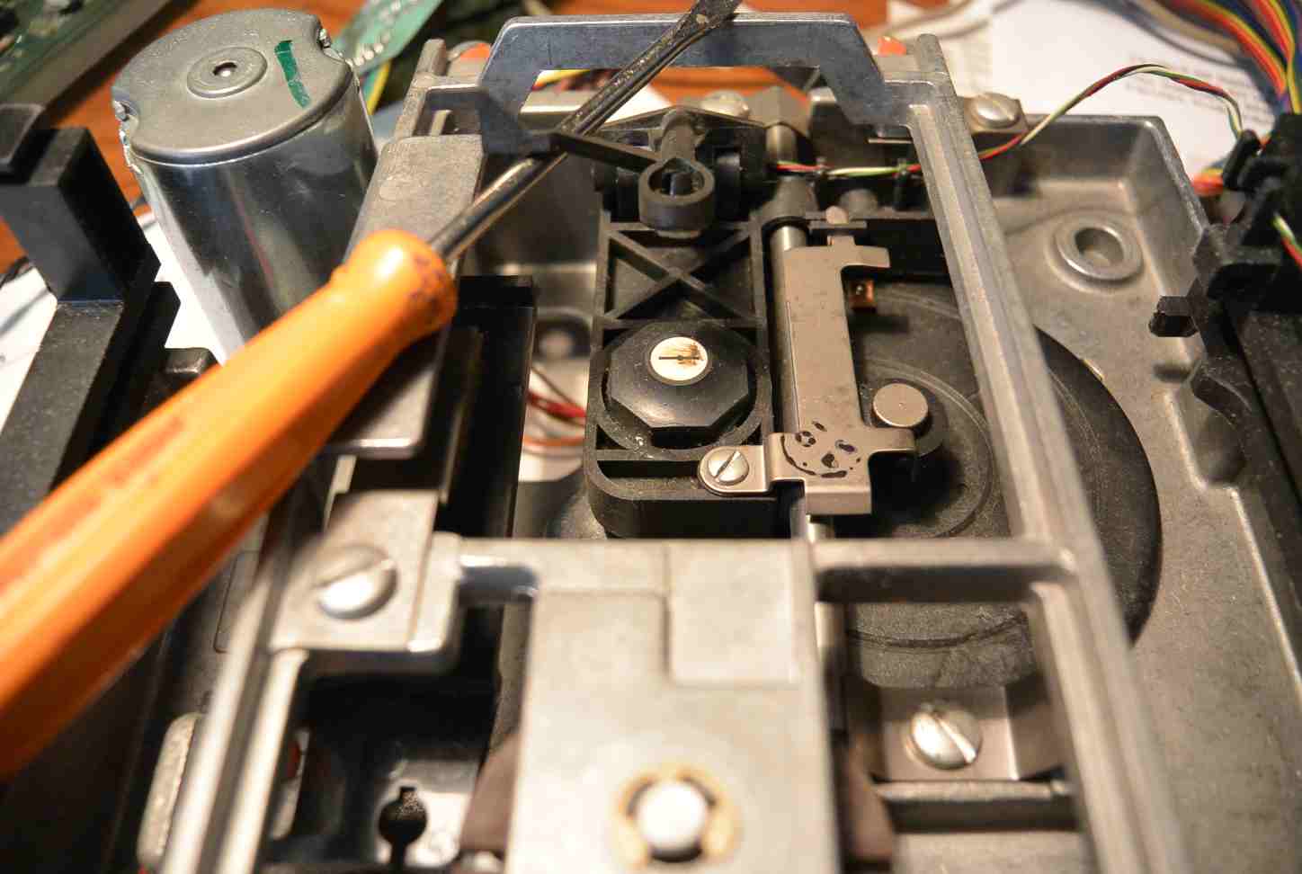

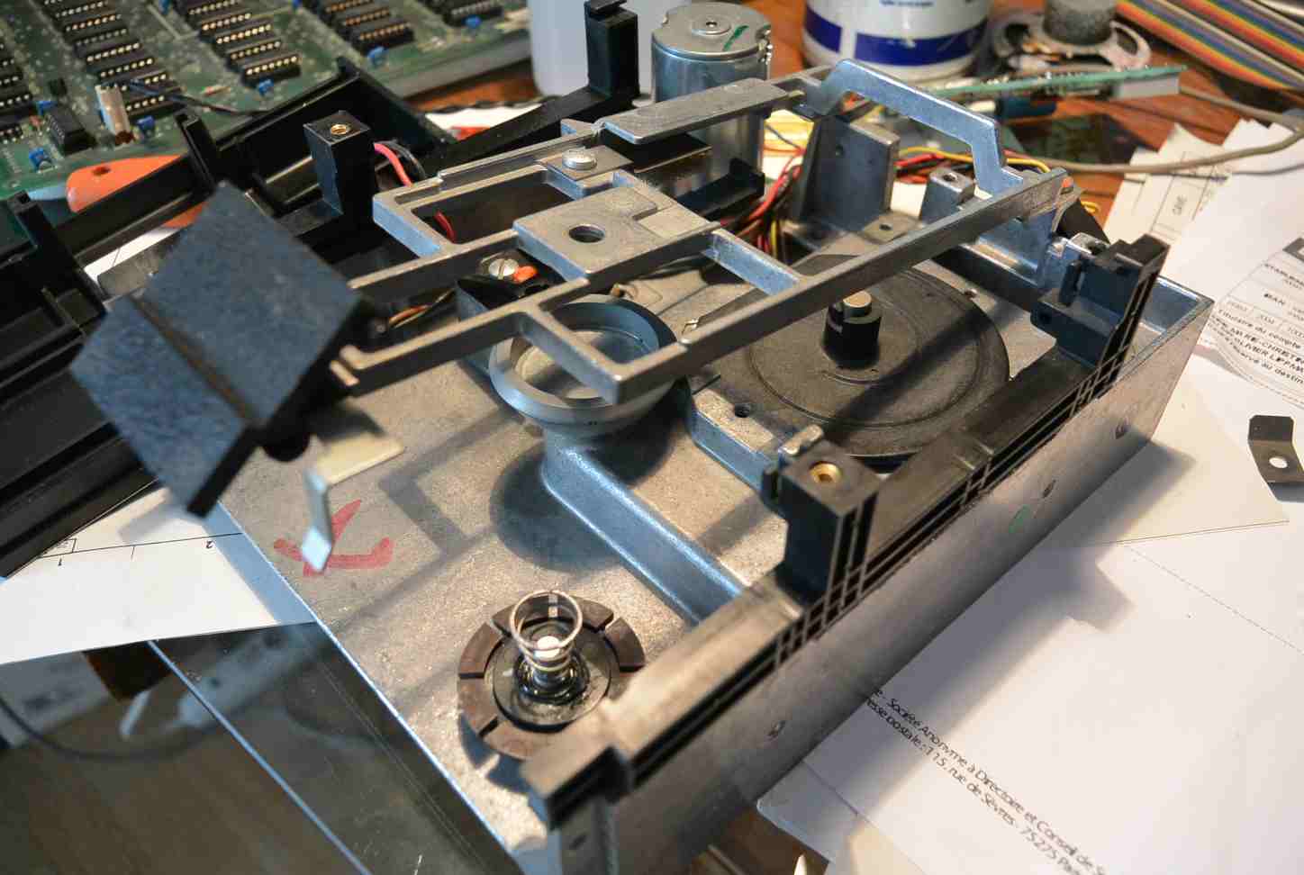

Pour un bon nettoyage rien ne vaut un bon démontage !
Le presse disquette était un peu grippé et en plus son ressort était monté à l'envers, démontage et hop il a rajeuni de 30 ans comme le roulement à bille de l'axe du support disquette d'ailleurs. Un coup de WD40 pour les deux c'est moi qui régale :8: .
Bien sûr j'en ai profité pour nettoyer le sillon de "l'escargot".
Tête et glissières toutes propres. A coté de la tête on voit la vis qu'il ne faut jamais toucher sous peine de réalignement complet du floppy !

::oops: Je suis allé un peu vite à la lecture de ton précieux PDF.
Ce modèle de carte analogique est plus ancien. On les reconnait facilement : il y a un trou au mileu de la carte.
