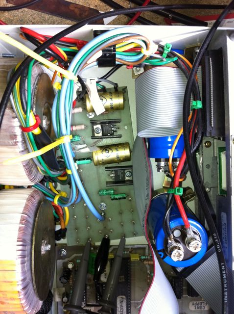

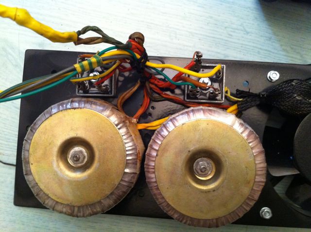

Je travaille maintenant à l'alimentation. J'ai retiré tous les condensateurs, je remonte la carte avec des nouveaux régulateurs 7805, 7905, 7812, 7912.
La face arrière est repeinte et je remonte les transformateurs.
Transformateurs et diodes à l'ancienne ...

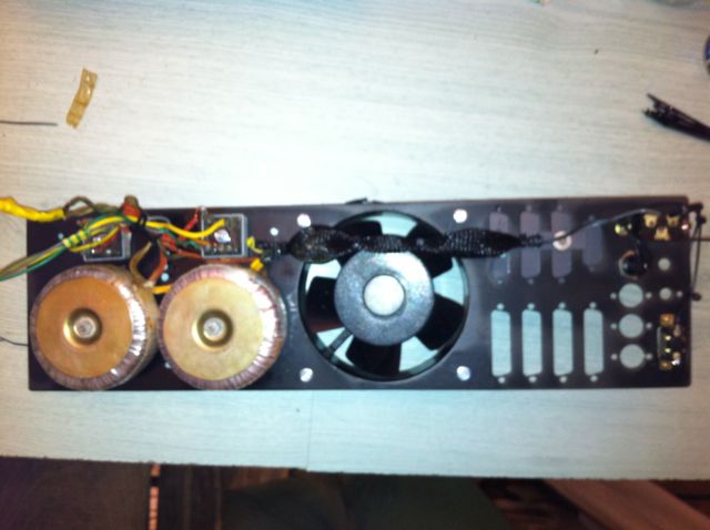

Face arrière avec transformateurs
Encore un peu de travail et je remonte la face arrière avec l'alimentation d'origine pour ne plus avoir besoin de celle du PC, puis je remet les connecteurs d'E/S avec les 2 liaisons séries (ACIA 6850) et les 2 liaisons parallèles (2 PIA 6820, un pour le joystick, un pour l'imprimante)

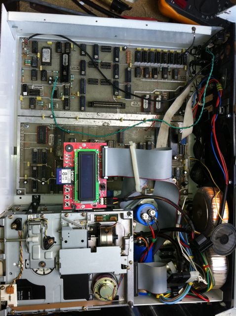

Voici la situation après un we de bricolage sur Vegas.
L'alimentation est remontée avec quelques composants neufs (gros condensateurs et 7912 qui ne régulais plus)
Alimentation à l'ancienne
Le boîtier est plein comme un oeuf!
Contenu du Vegas
Contenu du Vegas

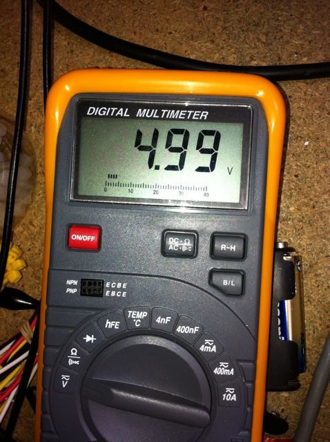

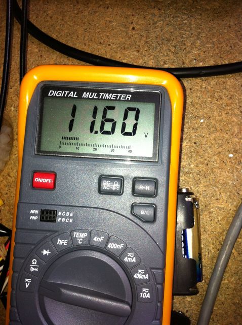

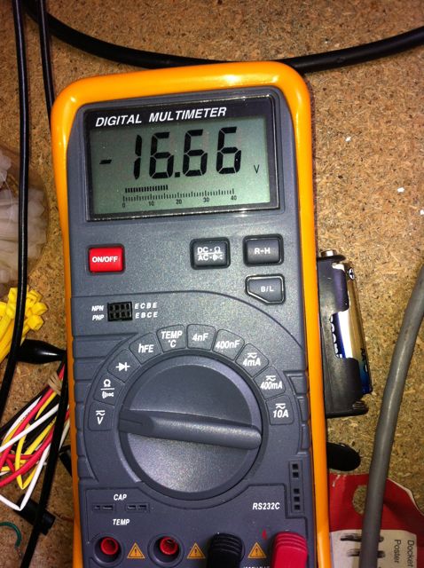

La régulation du 5V et du 12V est bonne mais je pense que le -12V ne débite pas assez. Je vais ajouter une résistance de charge.
5V
5V
12V
12V
-12V !!!
-12V !!!

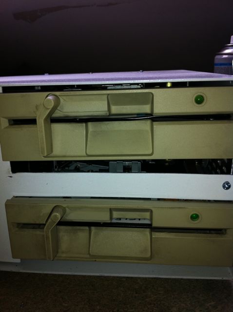

Niveau fonctionnement, nickel. Les floppy marchent super, le HxC ne fonctionne qu'en simple densité (lecture et écriture), mais c'est déjà bien.

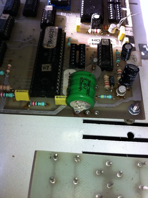

Le reste à faire est: remontages des connecteurs arrière pour la RS232, les prises joystick et la péritel. La batterie de l'horloge temps réel pose pb et le clavier bégaye (ouiiiii monssssssieur)
Batterie de l'HTR
Batterie de l'HTR
Enfin, il me faudra maquiller le fait que les floppy sont plus étroits que ceux d'origine ...
Floppy taille basse ...
