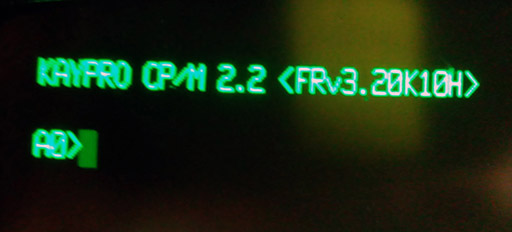

J'ai photographié la version du CP/M qu'il y avait sur le K10 -> KAYPRO CP/M 2.2 <FRv3.20K10H>.

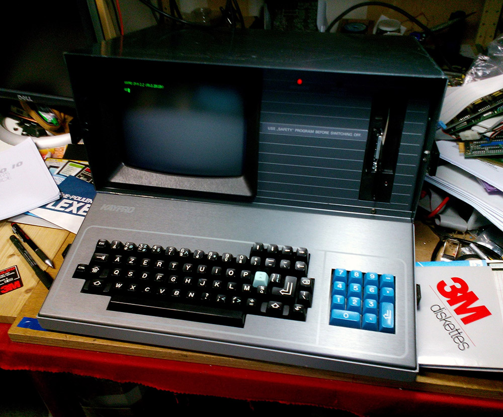

Une photo de la bête 8).
