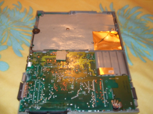

Parce qu'il ne fonctionnait pas correctement, Jxano ( merci encore à lui et j'espère qu'il lit ) m'a fait don d'un canon X-07. Ce dernier n'affichait pas les bonnes touches sur l'écran, malgré un reset, des piles neuves...Et en bon "acteur" de l'association, j'avais envie de savoir pourquoi il fonctionnait mal. Donc je vous fais part de mes travaux...et des entrailles de la bête.

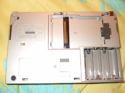

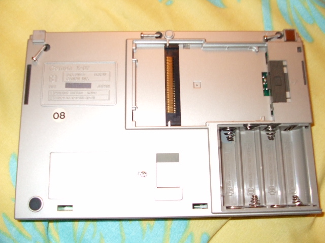

Tout d'abord, je l'ai retourné,
enlevé plaques et 3 vis. Ne pas oublier de déclipser par une petite encoche sur la gauche et le "déplier" par le clavier.

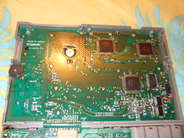

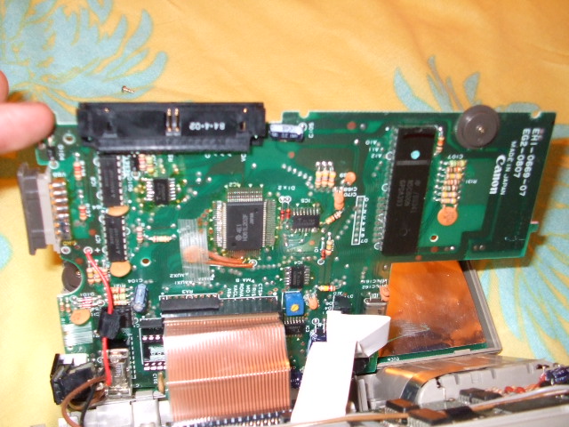

Après avoir gratté les circuits imprimés un peu partout, il me semblait une première fois que le problème venait de la nappe clavier ( en bas de l'image )

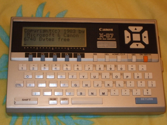

était distendue, donc j'ai mis un simple tampon de chaise près de cette nappe pour venir la tendre au remontage. Ca a fonctionné jusque Mathieu me demande de faire ce "reportage" ainsi que les photos. Et là, plus rien. J'avoue l'avoir maudit, notre président. Mais ca m'a permis de mieux cibler le problème. Il manque tout simplement une épaisseur à installer au-dessus du cache-piles pour plaquer la feuille d'alu sur le circuit imprimé en haut à gauche de la photo 2572. Pourquoi? allez savoir. Donc j'ai rajouté une simple feuille de sopalin pliée et ca fonctionne impeccable.
Admirez au passage le CPU NSC 800 sur la photo.
Tout marche très bien et je remercie jxano pour l'acquisition de la machine. Machine d'enfer !!!

Oui, je te lis, mais en gros différé.
Le coup du patin de chaise ou de l'essuie-tout semble donner satisfaction pour le moment, mais ne vaudrait-il pas mieux rafraîchir les soudures à la base de la nappe ? C'est certainement très délicat à faire, je sais.
Heureux que la machine trouve grâce à tes yeux !

Non, ca le fait bien, il suffisait de "plaquer" la feuille d'aluminium sur la carte mère...Ne pas la plier ni y mettre du chocolat :mrgreen:
