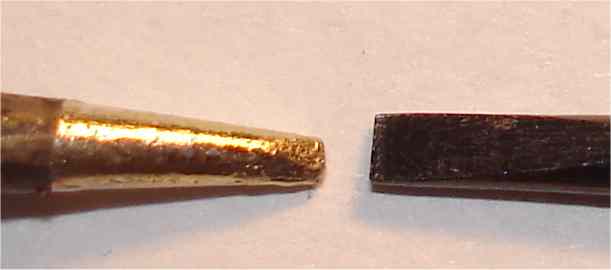

Panne de fer à souder de 1 mm et Tournevis plat de 1;8 mm
Tournevis plat d'envrion 1,5 à 2 mm de large (le mien fait 1,8mm).
Tournevis Cruciforme taille 00.
Fer à souder de 15 à 30 W avec une panne en bon état d'1mm de large.

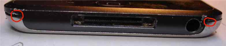

Il suffit d'insérer le tournevis dans l'espace fait exprés pour indiqué par les ronds rouges sur la photo et de faire doucement un mouvement de levier pour écarter très légérement la coque inférieur de la coque supérieur et faire sauter les crans de verrouillage en répétant l'opération tous les 5 mm (au fur et a mesure que la coque s'écarte suffisament pour laisser passer le tournevis).
Il faut d'abord libérer un coté entier avant de passer à l'autre.
Au passage les marques que l'on voit sur la photo n'ont pas été faite par le tournevis mais par plusieurs chutes malencontreuses.

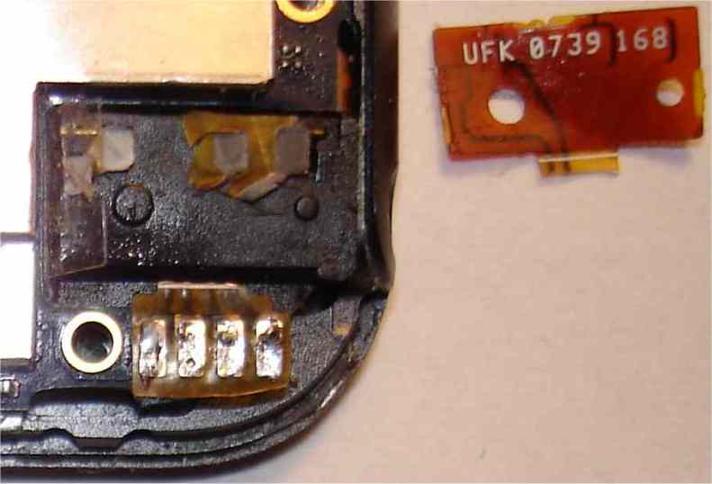

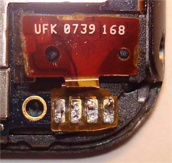

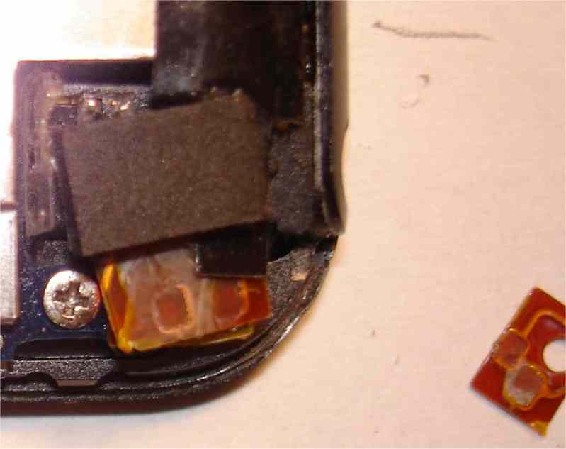

Une fois la coque inférieur retirée, il faut enlever le morceau de ruban adhésif noir qui protège le circuit imprimé et recouvre le jack femelle. Dévisser la vis cruciforme qui se trouve juste à gauche de la nappe pour éviter un éventuel court-circuit.
Il faut très légèrement étamer (mettre de la soudure) sur les 4 contacts de la nappe, ne pas rester plus de 2 secondes sur un contact.
Après, il faut couper la nappe avec un cutter et arracher doucement la partie restante sur le jack, avec le fer à souder, chauffer chaque contact du jack pas plus de 3 secondes pour enlever les morceaux de nappe restant, une fois ceci fait , étamer rapidement les contacts du jack, cela permettra de souder les fils très facilement.

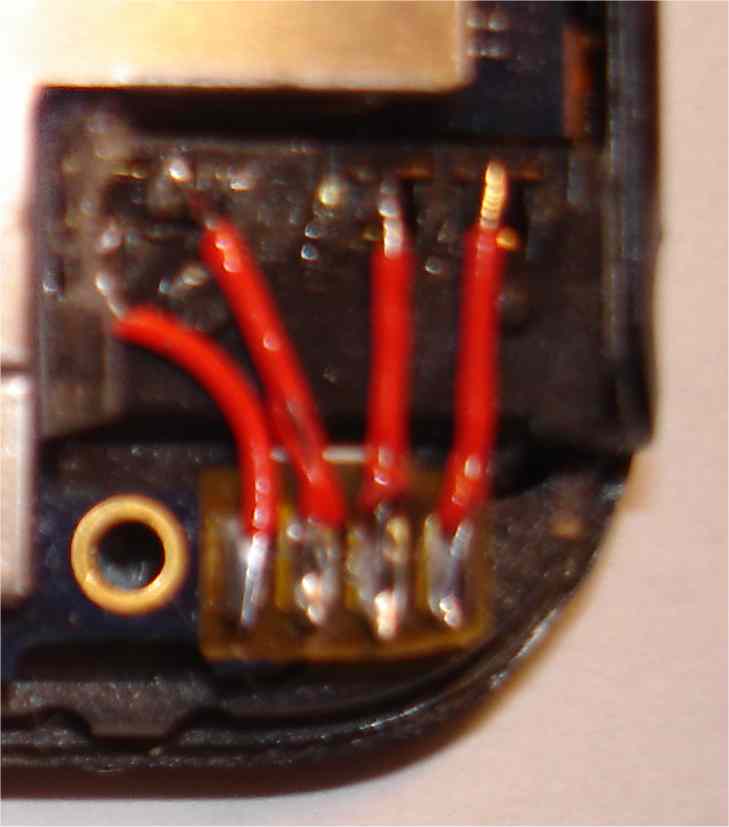

Souder les 4 petits bouts de fils (étamer chaque extrémité des fils avant de les souder, toujours dans le but de souder vite pour éviter de faire souffrir le matériel).
Remettre le morceau de ruban adhésif noir de protection, j'ai coupé un morceau de la nappe arraché précédemment pour protéger les contacts d'un éventuel court-circuit avec la coque inférieure de l'ipod.

Petite précision,
Pour enlever plus facilement les morceaux de pistes sur le jack une fois la nappe arrachée, il suffit de gratter doucement les bouts de piste avec la pointe d'un cutter jusqu'à faire apparaitre le cuivre, le fer à souder sera plus efficace et l'on aura besoin de moins chauffer pour dégager les contacts.
