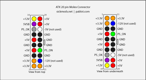

Prendre le 12V d'une alim de PC (fil noir = 0v fil jaune = 12V).

Pour faire démarrer une alimentation ATX il suffit de connecter un bout de fil entre les broches 14 et 15 du connecteur à 20 broches, normalement le 14 c'est un fil vert qui est juste à coté de 3 fil noir (0V).
Si l'alimentation est plus vieille et de type AT (elle ne comporte pas de connecteur 20 broches) il suffit d'appuyer sur l'interrupteur marche/arrêt !
