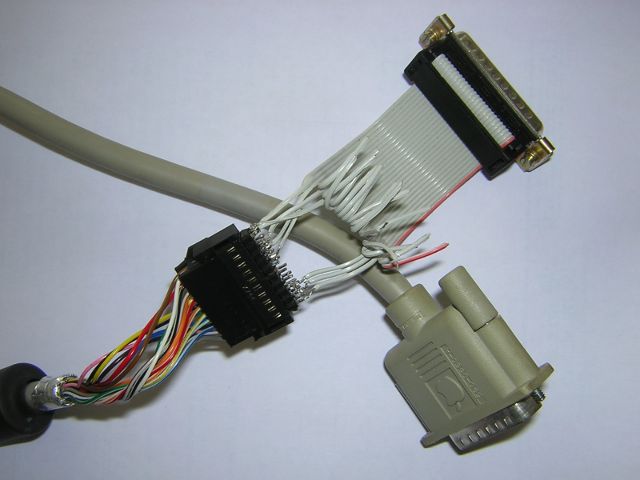

Ce week end j'ai enfin réalisé un vieux rêve: avoir une disque dur pour mon //c.
Voyant le //c à coté d'un non moins ancien 486 il y a quelque temps, ce vieux rêve est revenu me hanter à tel point qu'il est maintenant opérationnel.
Un cable spécifique entre le smartport du //c et le port parallele du 486, quelque kilo d'assembleur et hop, le prototype est la.

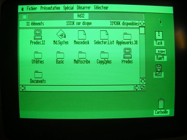

Bon ok, c'est pas un vrai vous allez me dire, mais qu'elle joie de voir son //c booter sur un volume de 32Mo :P
Ce prototype fonctionne sous DOS, ce que j'aime bien dans ce principe c'est que les deux machines sont d'époques pas trop éloignées, ça reste assez vintage.

Le premier câble qui à été fait pour faisabilité, le second n'est pas beaucoup plus compliqué, mais incorpore quelques protections :
Câble de transfert
Une photo d'écran, bien vert, hein ?
