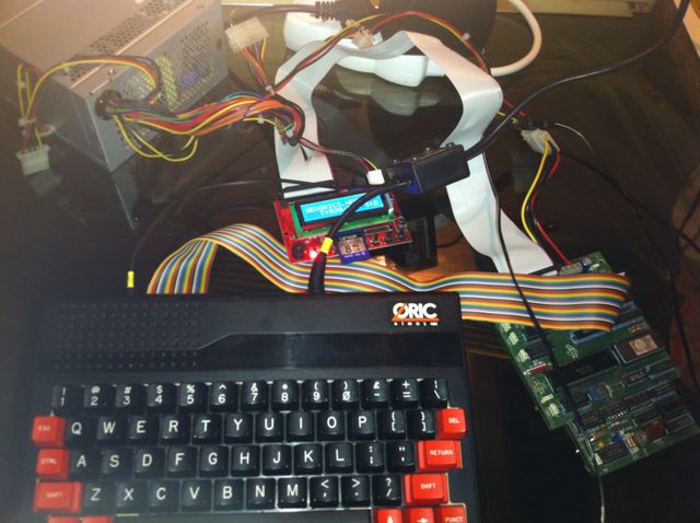

Voici le montage:
ORIC Atmos avec carte interface et SD HxC
J'ai obtenu la carte interface Microdisc grâce au CEO (merci Thierry).
La machine démarre parfaitement et très rapidement, pour peu que vous suiviez les consignes pour la pose des jumpers (inverser les cavaliers si la nappe est "twistée") ::oops:

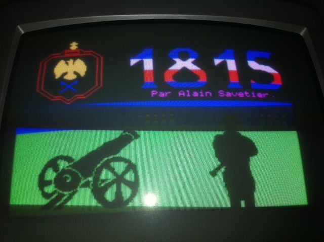

Jeu 1815 sur ORIC
Jeu 1815 sur ORIC

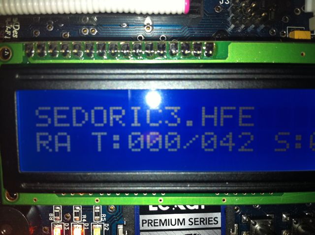

Dans mon cas, j'ai eu un problème avec les disquettes doubles faces. Sur le disque SEDORIC3, impossible d'accéder aux secteurs supérieurs à 10. Je suppose que ce sont les faces B.
Soit mon programme de configuration des images HFE est mal configuré, soit c'est l'interface Microdisc qui ne bascule pas en face B.
En tous cas, je pense qu'avec un peu de temps, tout cela marchera ...

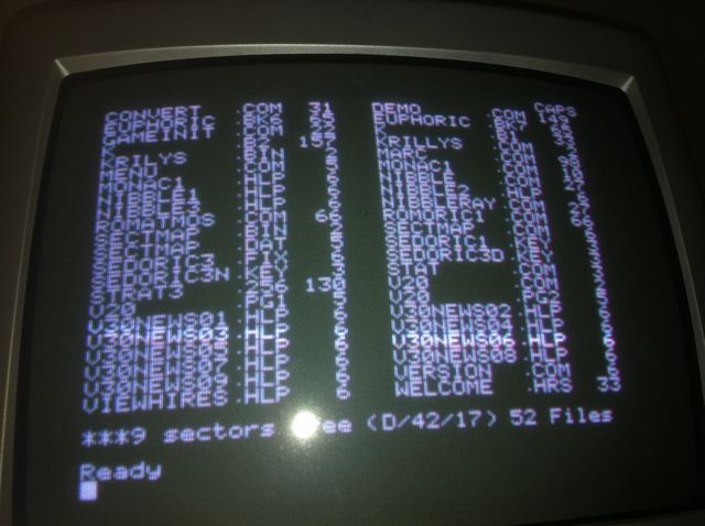

Lecture du disque SEDORIC3
DIR du disque SEDORIC3

Concernant ton problème, ce n'est pas une question de face B. Quand tu écris "impossible d'accéder aux secteurs supérieurs à 10", je suppose que c'est 10 en hexadécimal, soit 16. Si on prend le cas le plus général d'une disquette Sedoric formatée en 42 pistes de 17 secteurs et en double face, les secteurs d'une piste sont numérotés de 1 à 17. Pour la face A, les pistes sont numérotées de 0 à 41 et pour la face B de 128 à 169 (0 à 41 plus 128). Je suppose que ton émulateur de lecteur de disquette, ne traite pas du cas complétement farfelu où le nombre de secteurs par piste est tellement élevé (supérieur à 16, je te rappelle que sur PC c'est 8 ou 9) que la fiabilité n'est pas garantie car les gaps deviennent trop étroits. Tout ça pour stocker plus de données par disquette! Je ne serais pas surpris si le fonctionnement de ta carte SD HxC ne devienne parfait avec des images de disquettes formatées au maximum en 16 secteurs par pistes. Par exemple, avec Euphoric, Il te faut reformater une disquette en 42 pistes (mais tu peux essayer 80) de 16 secteurs, éventuellement double face et y recopier le contenu d'une disquette qui pose problème.
Tiens nous au courant. C'est super de ta part d'avoir dégotté ce bijou ! Foksamarch!
Amicalement.
