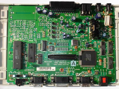

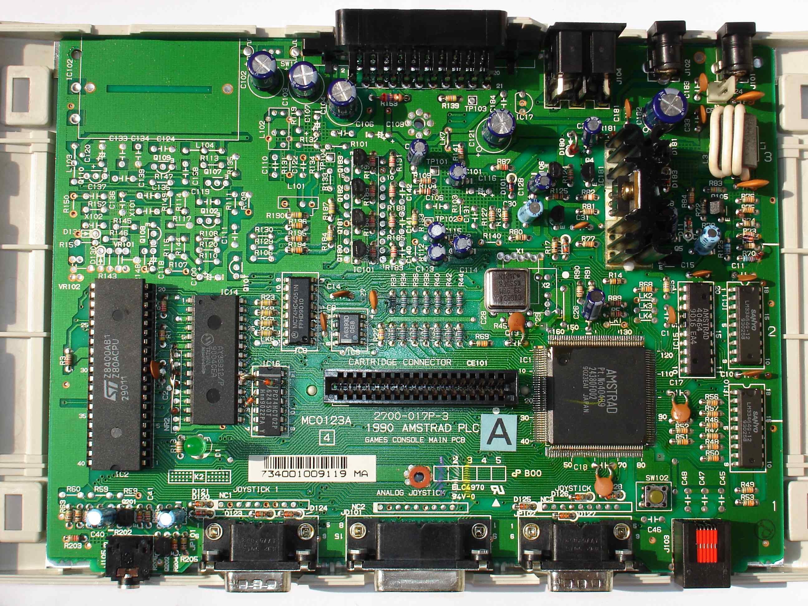

La WDA possède une console Amstrad GX 4000 en parfait état de marche et de conservation (boite, accessoires...) mais dont les joysticks fonctionnent aléatoirement.
Une chtite photo de la carte mère.
Carte mère console AMSTRAD GX 4000

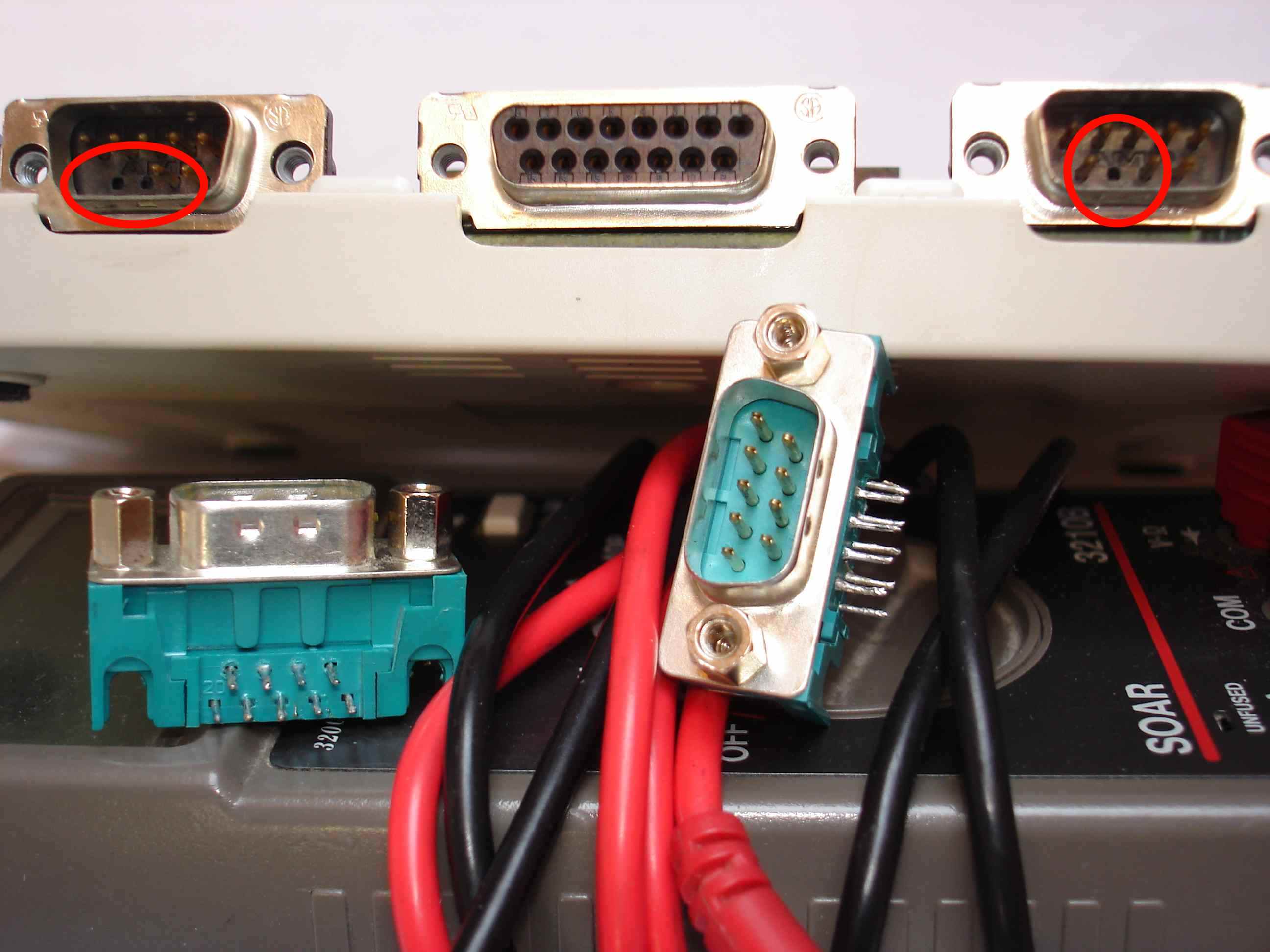

En quelques secondes le problème est trouvé, les broches des prises châssis se cassent et se retrouvent coincées dans la prise femelle du joystick. Il n'y a pas 36 solutions, il faut changer les 2 connecteurs.

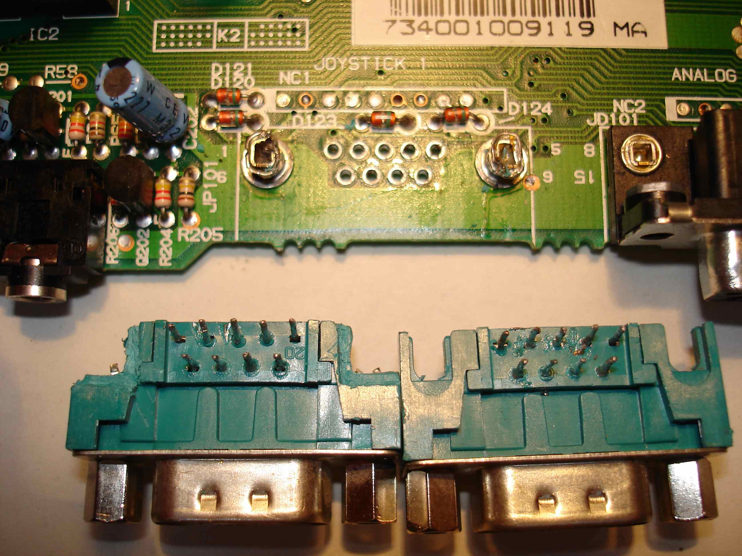

On voit bien l'absence de broches, 2 sur la prise de gauche et 1 sur celle de droite.<br />En dessous, les prises bleues sont les candidates pour la transplantation.

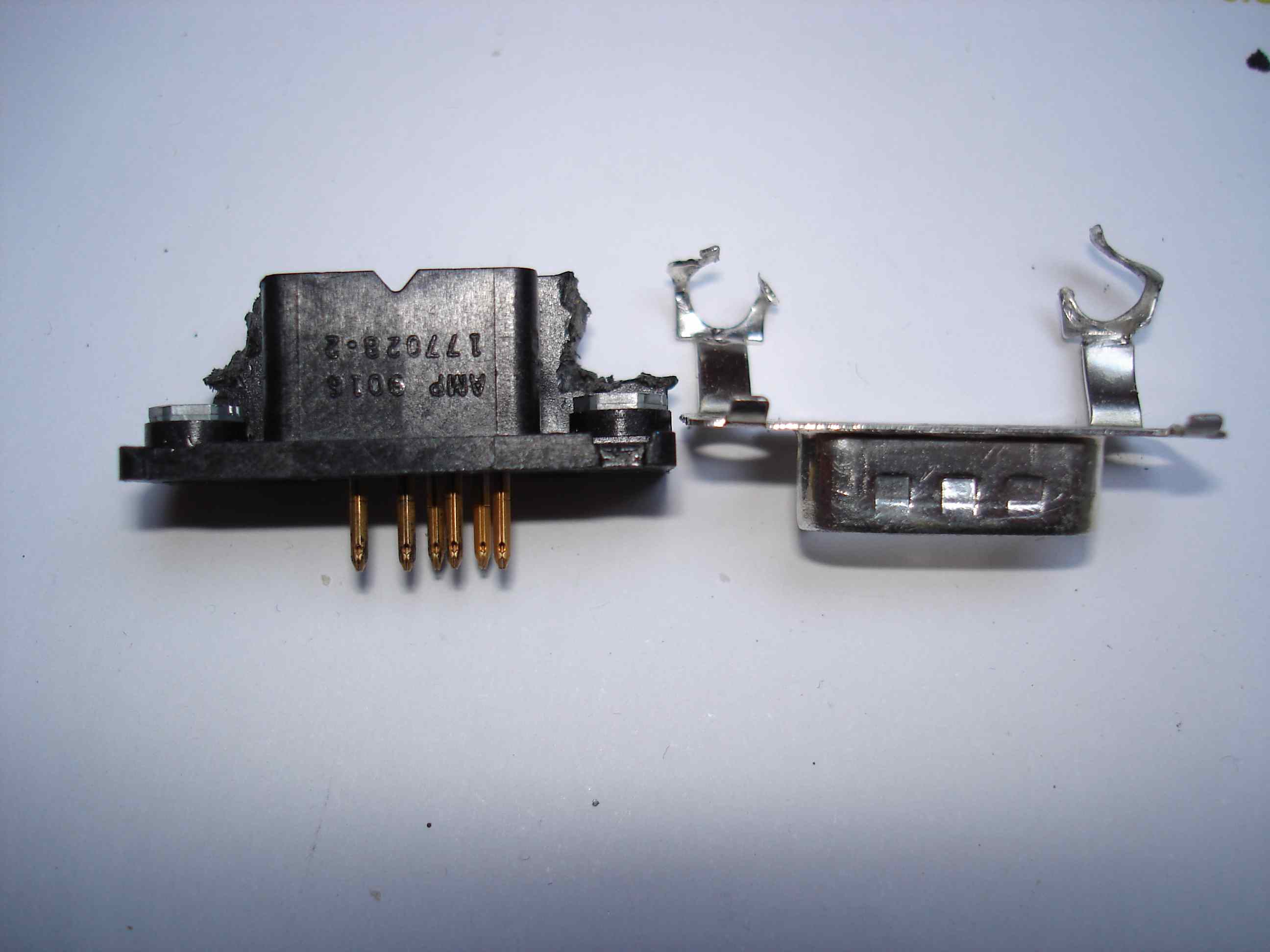

Le seul problème pour enlever ce type de connecteur est que ceux-ci comportent des rivets qui sont soudés sur la carte mère, pour les enlever il faut chauffer exagérément au risque d'abimer la carte mère, j'ai choisi une autre approche, je les laisse en place et m'en servirai pour fixer les connecteurs de remplacement.
Après avoir libéré les pattes de connexion du connecteur à l'aide d'une pompe à dessouder j'ai cassé le plastique de l'ancienne prise autour du rivet à l'aide d'une pince coupante, évidemment c'est le carnage pour l'ancienne prise mais au moins la carte mère reste intacte, ne souffre pas et la prise se retire toute seule.

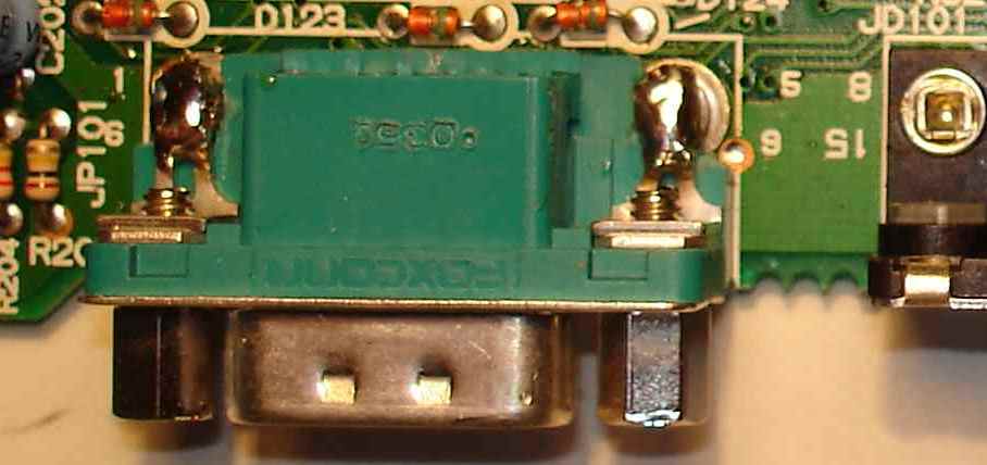

On voit bien les rivets que j'ai légèrement serrés pour faciliter l'installation de la nouvelle prise que j'ai dû un peu retravailler à coup de cuter.
A gauche prise modifiée, à droite prise non-modifiée mais qui ne va pas tarder à subir le même sort !
Quelques soudures plus tard...
Les rivets sont soudés sur les pattes métalliques solidaires du connecteur, c'est solide !

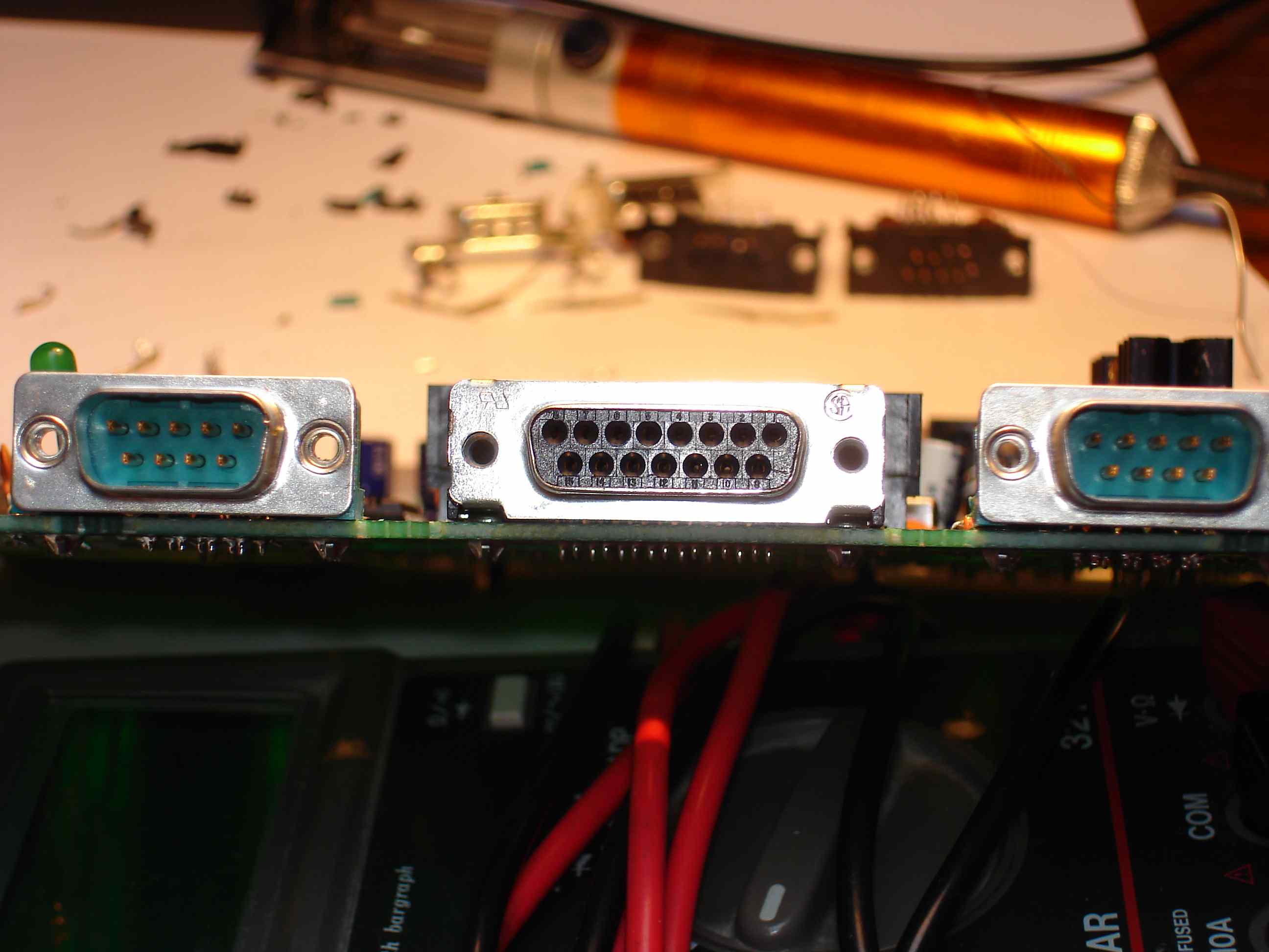

Et voilà, le connecteur de droite est changé...
En arrière plan, les cadavres des anciens connecteurs et ma pompe à dessouder .
