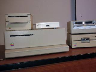

Le prototype courant à été envoyé à la KansasFest 2011 et Geoff Weiss en à fait la démonstration.

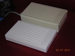

Le prototype courant à coté d'un Unidisk 3.5:
Prototype SmartportVHD à coté d'un Unidisk 3.5
Avec les prototypes d'Apple à la Kansas Fest 2011 (credit: Geoff Weiss):
Le prototype du SmartportVHD avec des prototypes d'Apple

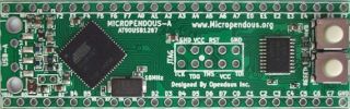

Le coeur du système:
Micropendous
Micropendous

Comparaison de taille entre un Unidisk 3.5 (ci dessous) et le SmartPortVHD (ci après):
Unidisk 3.5 de coté
Unidisk 3.5 de coté
SmartportVHD de coté (illustration artistique)
Bien que les photos soient très belles, ne perdez pas de vu que ce périphérique est de construction artisanal, et malgrès toute mon attention, l'aspect final n'est pas parfait quand on l'examine de pret.

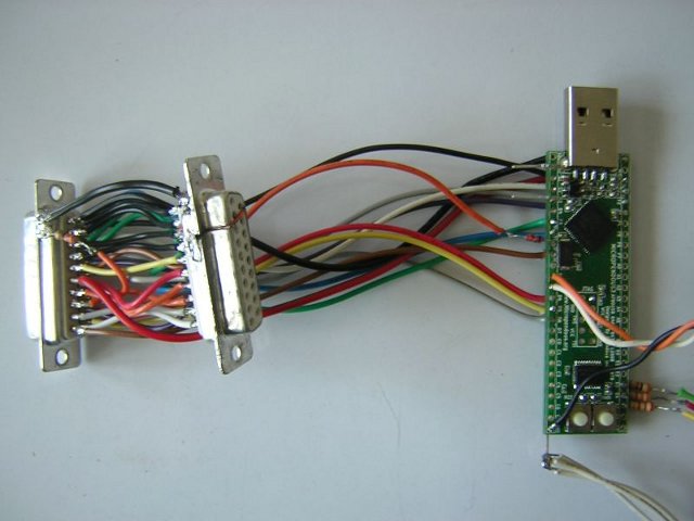

Le prototype, sans boitier:
Prototype
Prototype

Félicitations pour ce projet qui a bien avancé :clap:
j'aime bien les photos en compagnie des protos Apple :8:
Est-ce qu'il y a une chance que le produit fini soit dispo "en grande série" pour Noel ? :rendeer:

J'ai pris pas mal de retard par rapport à ce que j'avais hativement prévu, et je ne préfère pas donner de faux espoirs.
Cela dit, mon estimation est que les premières demandes devraient être livrées bien avant noël :best:
Le boitier reste grosso modo identique à ce qu'on peut voir sur le site, mais j'ai repris sa conception de zéro et il y a quelques petits détails sympathiques qui ont été rajoutés par rapport au prototype de la kansasfest,
