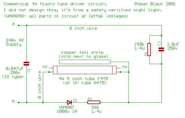

Tu as trouvé ton effaceur d'eprom ?
Car moi je m'en suis fabriqué un pour moins de 10 euro. Je peux t'expliquer stu veux....

Ton truc m'intéresse fortement , quel est ton plan pour le tube UV ? ballast à transfo ou électronique ?
Aller steuplait :pray:

Le tube UV en lui même se trouve à 4 ou 5euro sur ebay, c'est un tube "G4T5" qui émet en 254nm utilisé dans divers usages, pour ses propriétés barctéricides (dans les aquariums je crois pour purifier l'eau). Le tube avec les frais de port y'en a pour 8 euro je crois. Si tu as la chance d'habiter prés d'un grand magasin de bricolage, ça se trouve peut-être.
http://cgi.ebay.fr/4W-4-WATT-POND-FILTE ... 588f906847
(j'ai acheté cet article chez ce vendeur)
Il faut pas grand chose autour, et je me suis basé sur ce schéma:
http://www.romanblack.com/tube4w.htm
Perso j'ai pu tout récupéré sur d'autres circuits, il reste plus que le pbm de la boîte, on peut récupérer la boîte d'une cassette VHS par exemple. Bref, ça m'a coûté le prix du tube et un peu d'huile de coude.
Par contre il n'y a pas de minuteur et il faut faire gaffe avec le 220V, bien prendre un condo de classe X2 là où c'est demandé.
Mais ça marche très bien, j'ai flashé pas mal d'eprom depuis, certaines s'effacent en moins de 10mn d'autres c'est plus long. Bref un bon plan dépannage, mais la tienne à 15euro est un super bon plan également. C'était une occase ou y'a du neuf made in china à ce prix ?

Le lien sur le schéma de connexion est GENIAL :clap: :clap:
En effet, comme expliqué dans le lien que tu donnes quand un tube est HS c'est le plus souvent les filaments de chauffage qui claquent, avec ton truc, quand ça marche plus ça marche encore :8: !
En plus le schéma est minimaliste et est très facilement réalisable même par un mec qui a 10 pouces gauches sur ses deux mains droites :mrgreen:
Je n'aurais jamais cru qu'on pouvait connecter un tube UV de la sorte, sur mon bruleur made in china ( googlelise ebay eprom eraser) il y a un circuit électronique pour la haute tension et le chauffage du tube + un minuteur mécanique mais la manière dont l'ensemble est monté vaut moins que le prix payé. Si le minuteur ne s'était pas coincé, m’obligeant à tout démonter, je suis certain que le circuit électronique serait parti en fumée rapidement, fils mal soudés, soudures sêches, en bref une horreur qui rappelle les premiers essais chinois en terme d'électronique :censored:
Grâce à toi je n'ai plus de crainte sur la pérennité de mon effaceur, MERCI encore :boohoo: :clap: , je vais d'ailleurs de ce pas demander à Roman Black l'autorisation de publier son schéma ici.
Une dernière chose, son site est super, j'adooooore ces montages avec trois fois rien ::idea:

Voilà le schéma de l'alimentation du tube UV, facile non !
Les fils marqués "8 inchs wire" font environ 20cm et sont là pour diminuer les parasites lors de l'allumage du tube.
La simplicité du schéma ne doit pas faire oublier que tous les éléments sont reliés au secteur et en particulier la bande de cuivre ou d'aluminium (copper foil strip) qui doit toucher le tube pour permettre son amorçage.
Moralité, attention aux doigts, le 230 ça pique et parfois ça ne pardonne pas :bullwhip:
