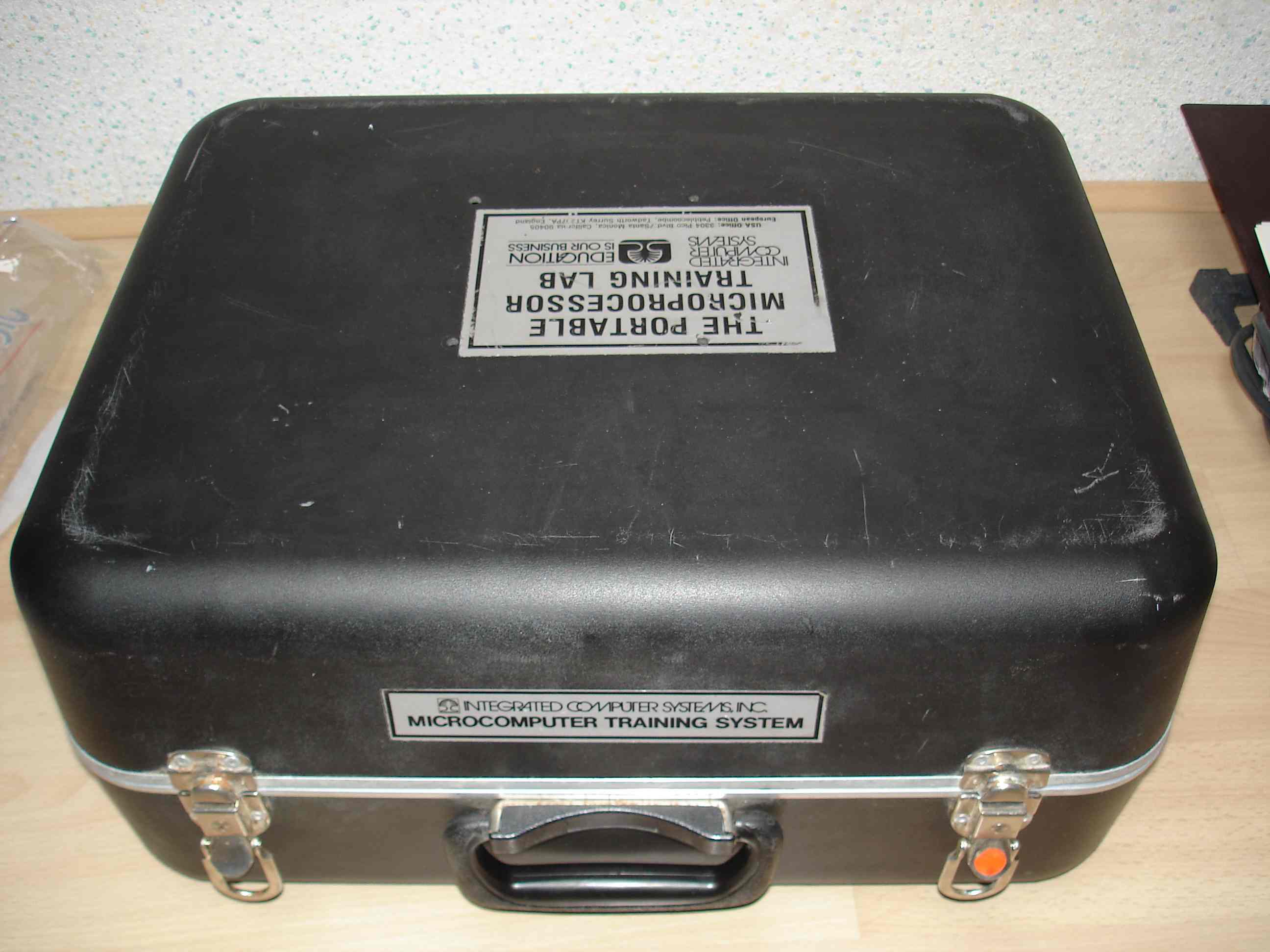

Non ce n'est pas la valise des codes nucléaires, Il y aurait marqué "Pas touche" alors que là c'est "Learning Tree"...
On ouvre... et là...

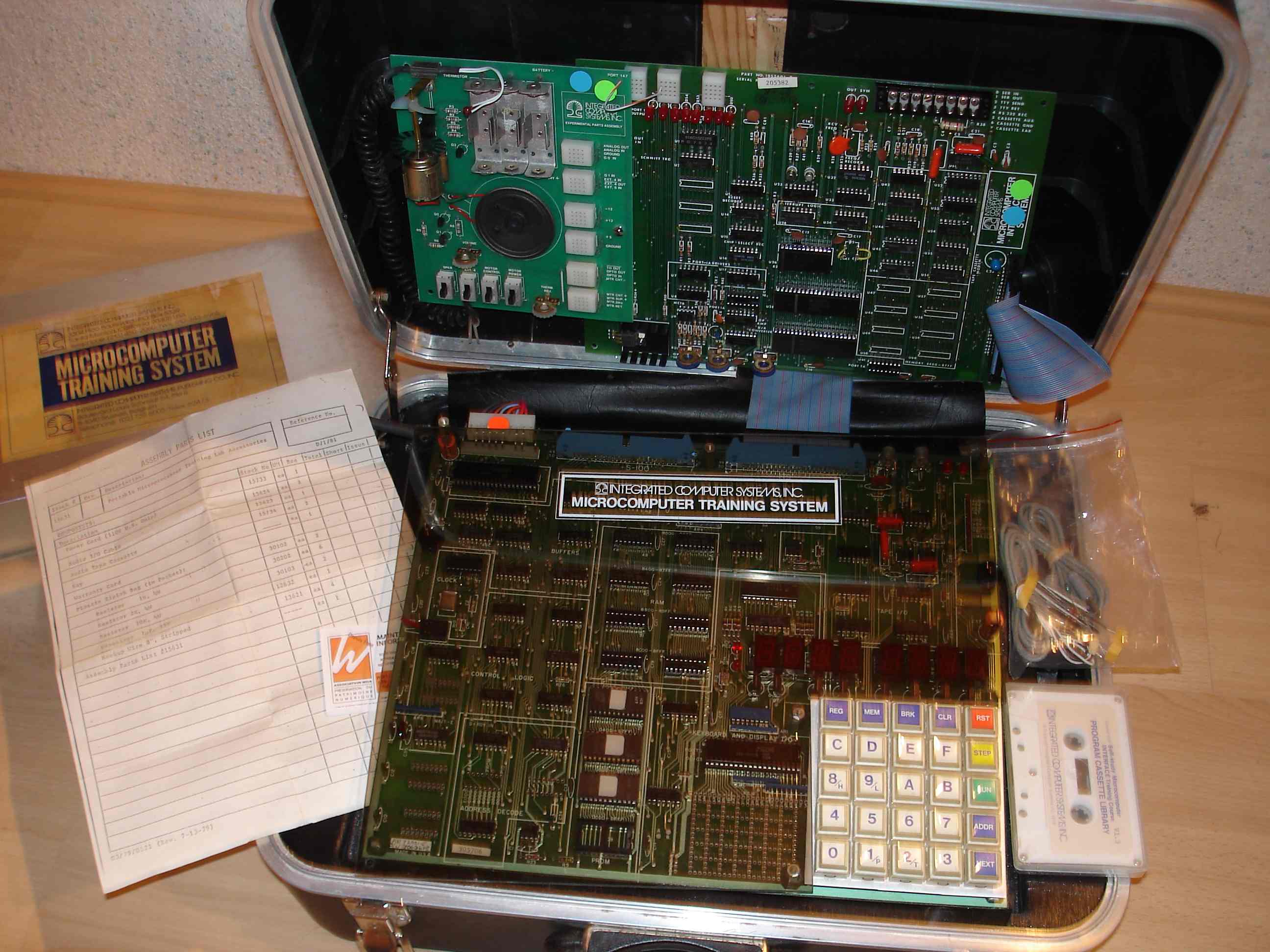

C'est BÔ !!!! :pray: mais c'est quoi donc ?

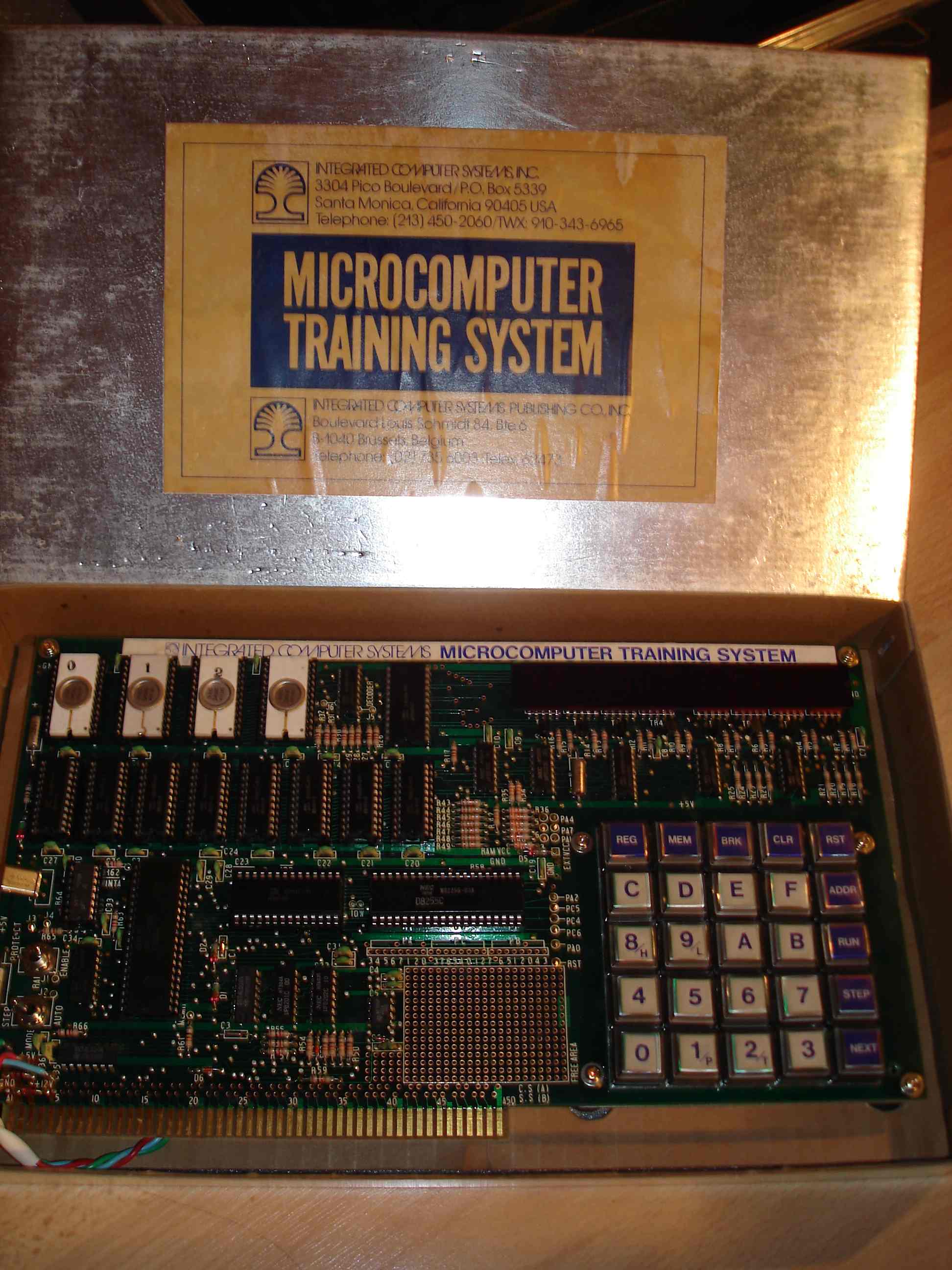

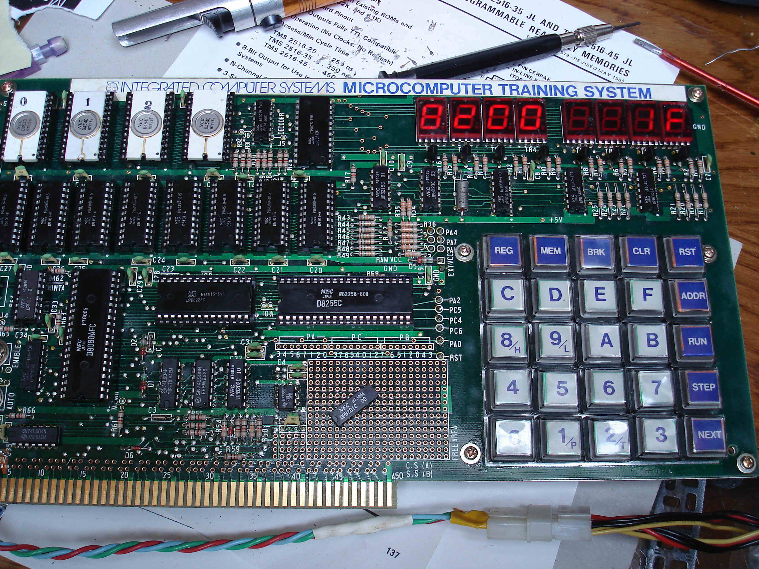

C'est une carte à base de 8080 permettant de comprendre le fonctionnement d'un ordinateur et de programmer en assembleur. C'est simple, rustique, mais très efficace.
Alimentation : Référence 15627, +5, +12, -5, -12V
Carte référence 72001-J Rev. E
Processeur : 8080
RAM : 2 Ko extensible à 4 Ko (oui c'est du lourd !) RAM 2114
Prom : Moniteur de 1ko + extension de 3 Ko supplémentaires par Eproms 2708
Clavier : 25 touches
Affichage : 8 afficheurs Hexadécimaux
Entrée/sortie à cassette.
2 Bus d'entrées/sorties : S100 et Bus propriétaire permettant de connecter des cartes d'expérimentations

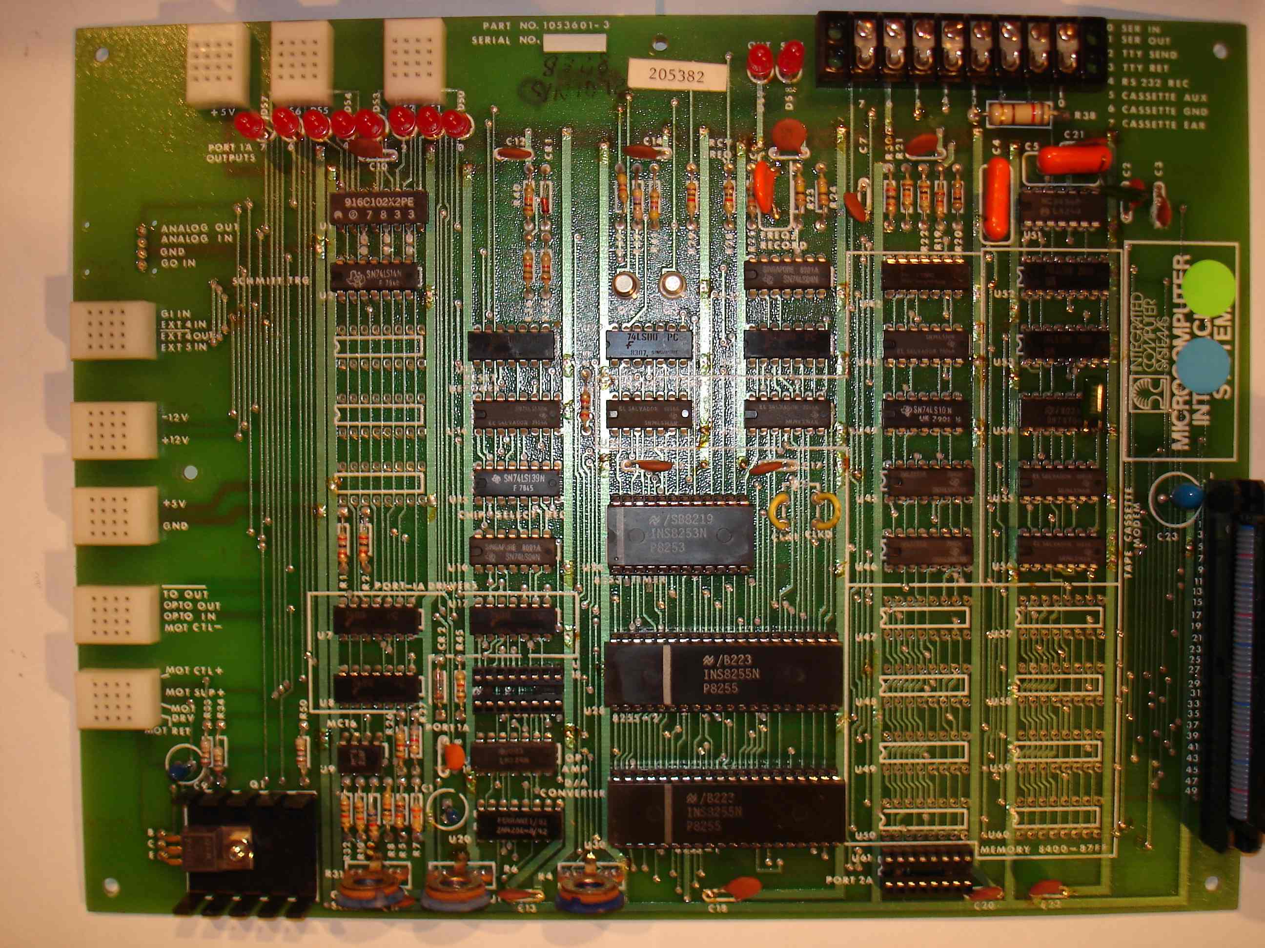

Carte I/O : Référence 1053601-3, boucle de courant/modem + convertisseur A/D + extension mémoire + I/O digitales grâce à un 8255

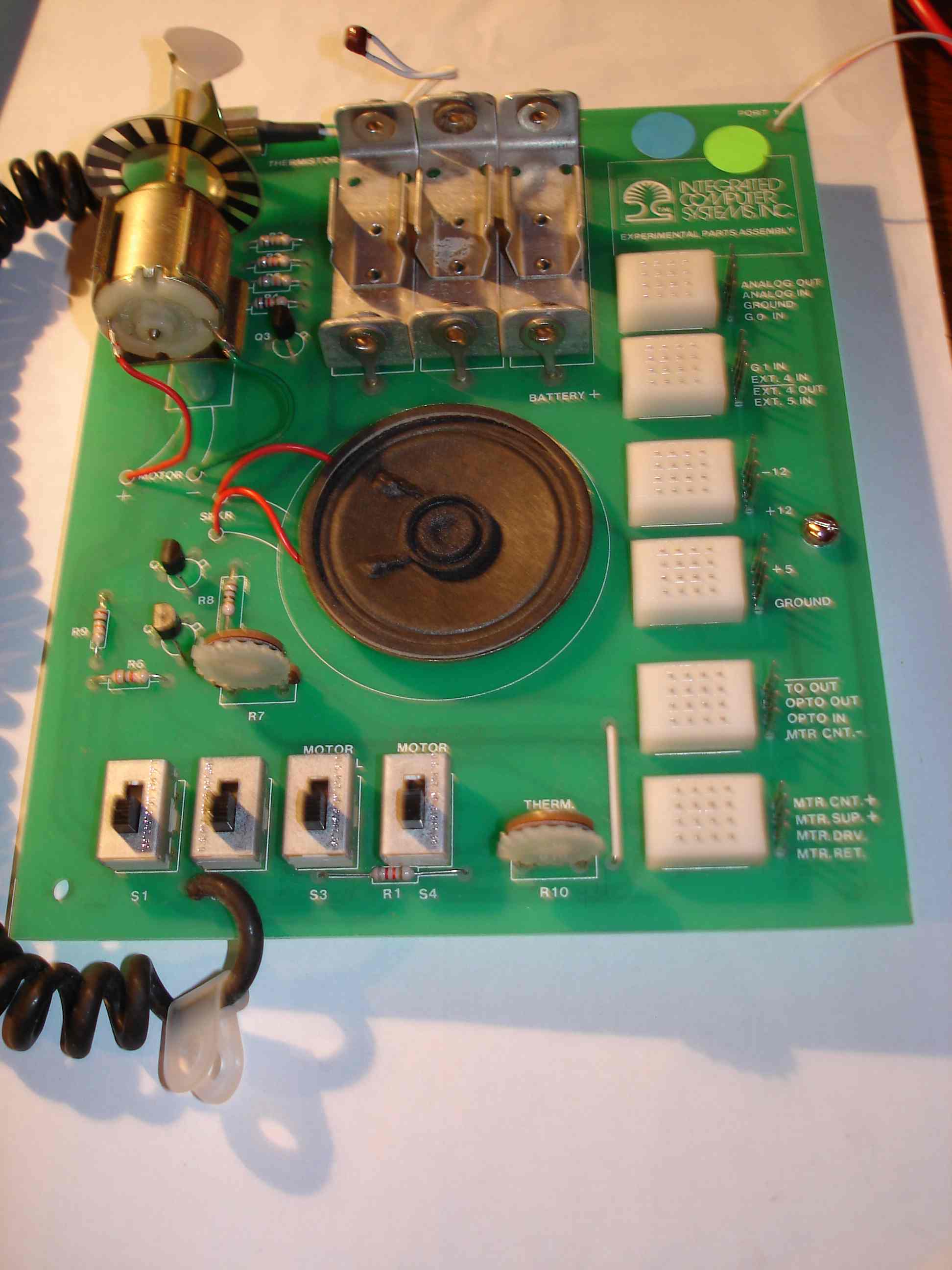

Carte d'expérimentation : sans référence, moteur + encodeur optique + haut parleur + thermistance.
La carte I/O se raccorde à la carte principale par l'intermédiaire d'une nappe et la carte d'expérimentation se connecte à la carte I/O grâce à des petits picots qui viennent s'enficher sur les connecteurs blancs à gauche de la carte I/O. Ces 2 cartes sont alimentées par la nappe.
Carte I/O P/N 1053601-3
La deuxième...

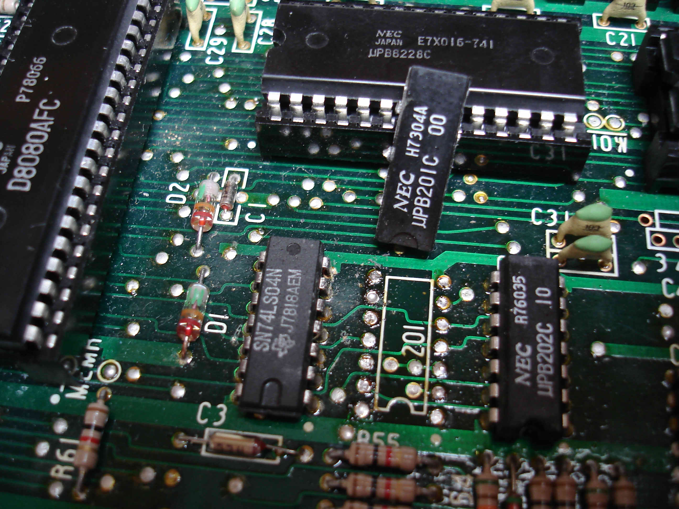

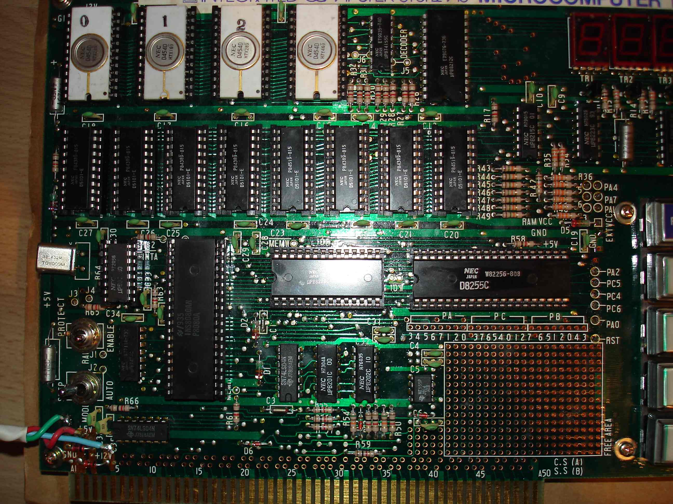

Carte sans référence mais en fait c'est une NEC TK-80 avec 512 octets de ram et 256 octets de moniteur en plus.
Processeur : 8080
RAM : 1 Ko (8 RAMs statiques D5101-E, 256X4, bitensions 5 et 12v)
Prom : Moniteur de 1 Ko ( 4 EEPROMs D454D, 256x8, bitensions 5 et 12v)
1 Bus d'entrées/sorties S100

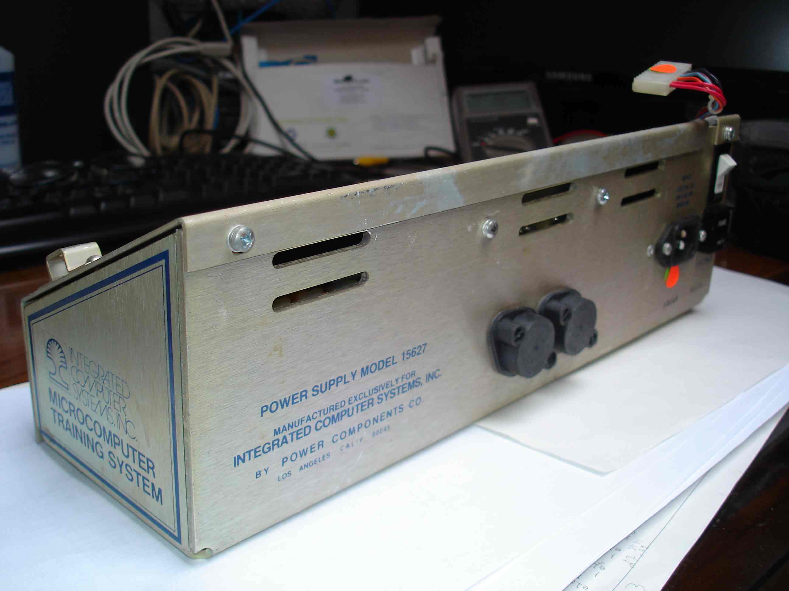

Je commence par l'alimentation. Jolie morceau de ferraille !

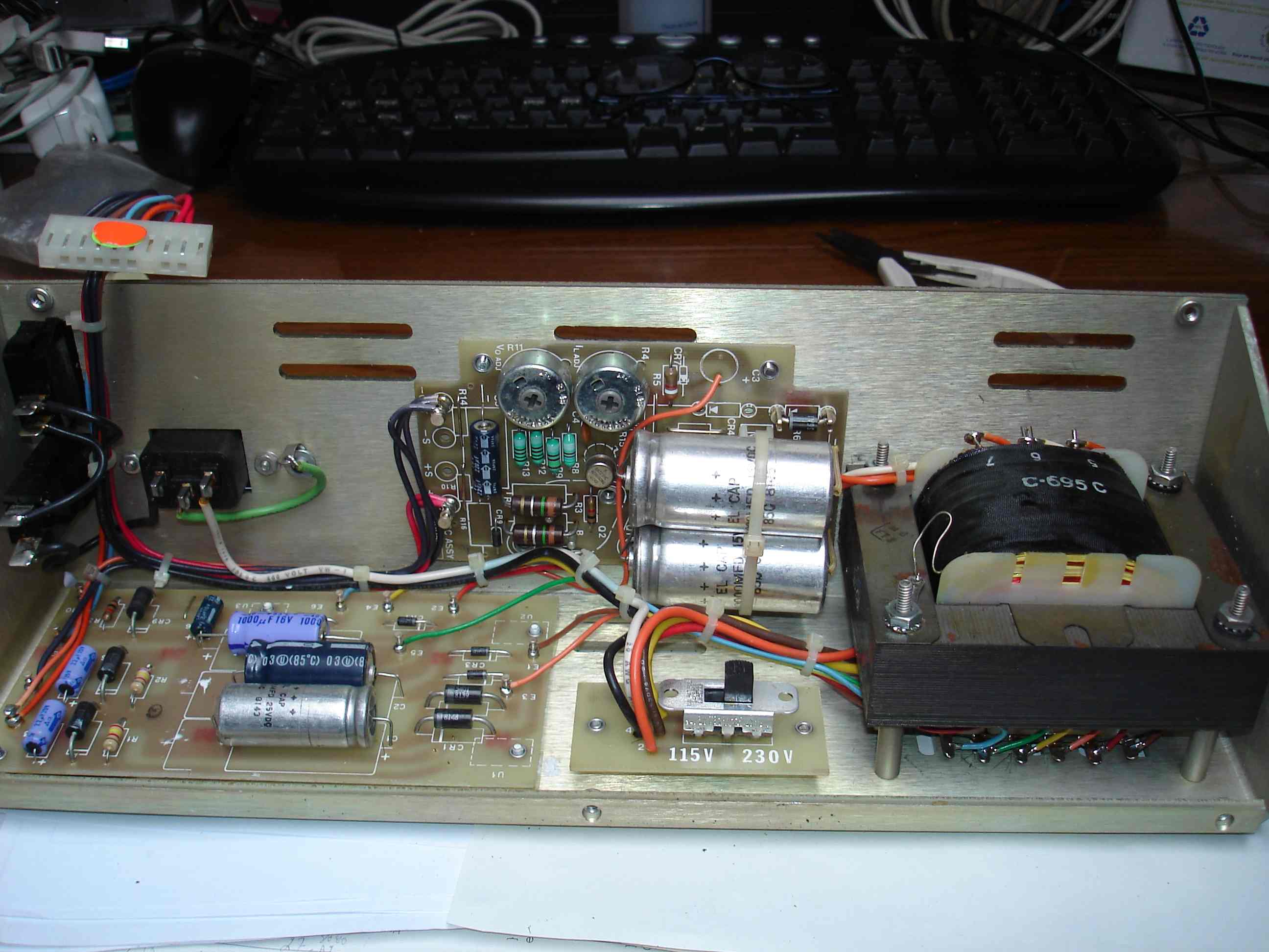

Ouverture ! Belle qualité de fabrication, c'est une alimentation linéaire, avec un tranformateur donc, si il y a une panne ce sera facile à réparer.
Les +5 et le +12v sont "fabriqués " à l'aide d'un classique UA723 et 2 transistors de puissance 2N3771 et 2N3055.
Les -5 et -12v sont générés par un 7905 et un 7912 qui se trouvent sous la carte de gauche (U1 et U2).
Cette fois-ci pas de problème, les tensions sont stables et l'ondulation résiduelle est faible (~100mV) tout est OK.

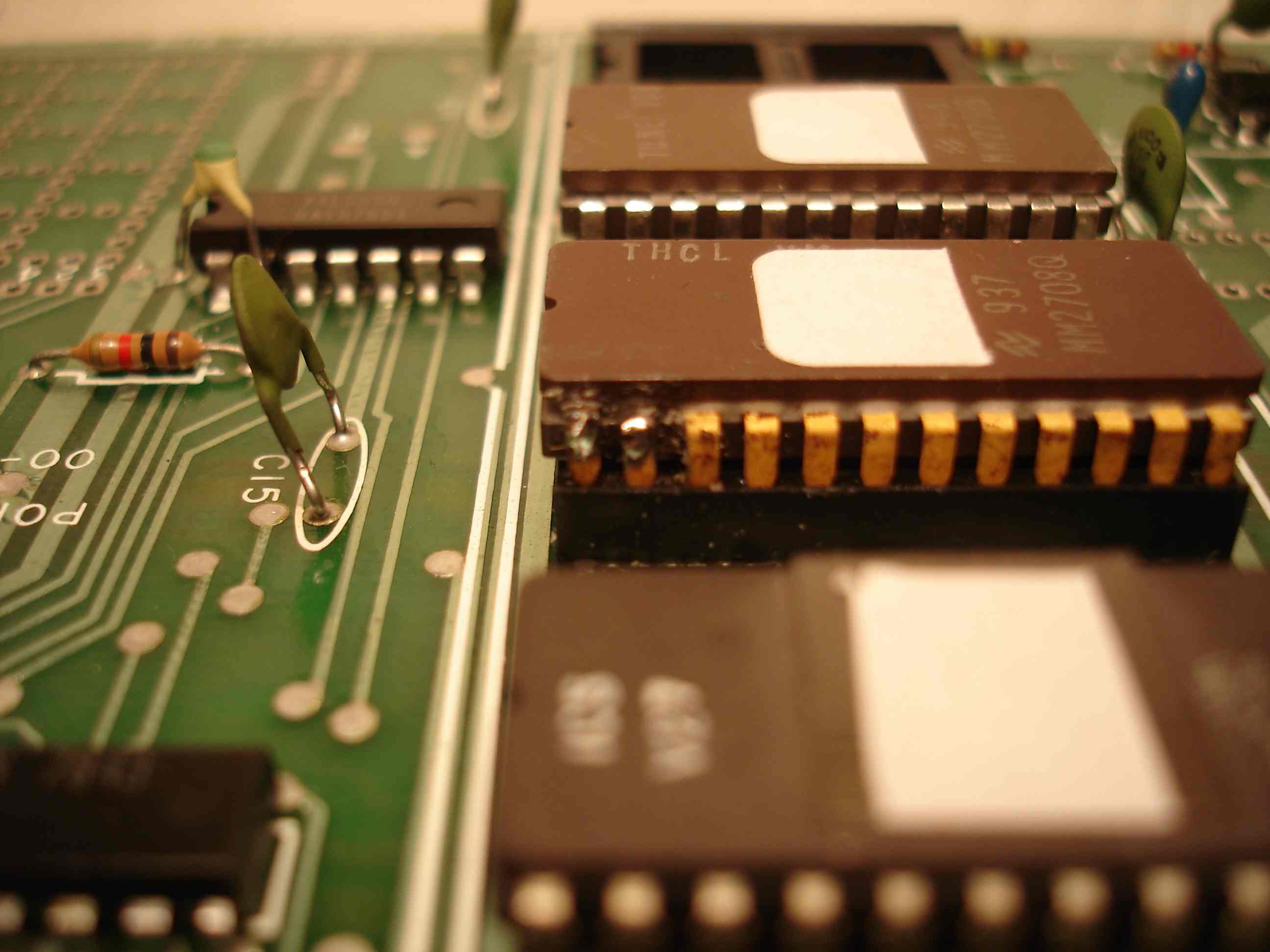

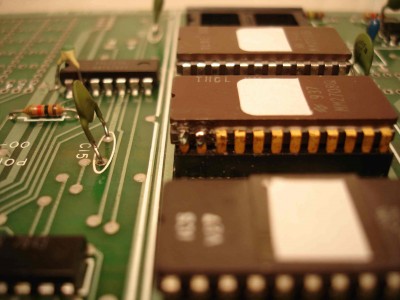

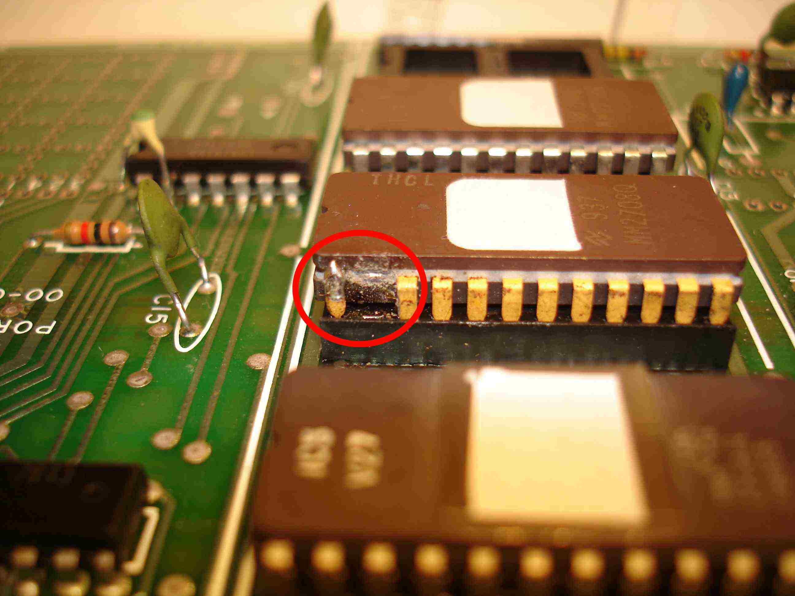

En enlevant l'EPROM 2708 du milieu je m'aperçois que 2 pattes sont restées dans le support et pour ne rien arranger les 2 pattes se sont cassées à l'intérieur de l'Eprom.
Pour réparer ça n'a pas été facile, car les morceaux de pattes restantes étaient bien oxydée, par quoi ? aucune idée, mais, on le verra plus tard il y a d'autres endroits qui ont souffert d'une oxydation.
Après avoir essayé de souder les pattes puis d'insérer le circuit dans le support, j'ai dû utiliser une autre technique car la soudure est extrêmement fine et n'a aucune résistance mécanique et en réinsérant l'Eprom dans le support je sens bien que ça ne va pas tenir longtemps.
En fait, après avoir bien gratté et enlevé l'oxydation des pattes puis étamé chacune des parties à souder j'ai remis l'Eprom dans son support ainsi que les pattes ce qui permet de bien les positionner puis, une fois tout en place, effectuer une soudure rapide pour ne pas bruler le support en plastique.

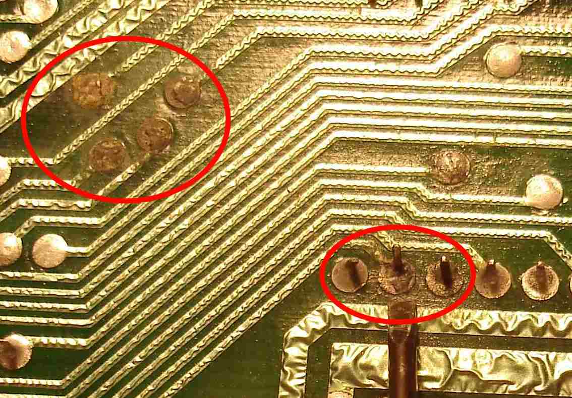

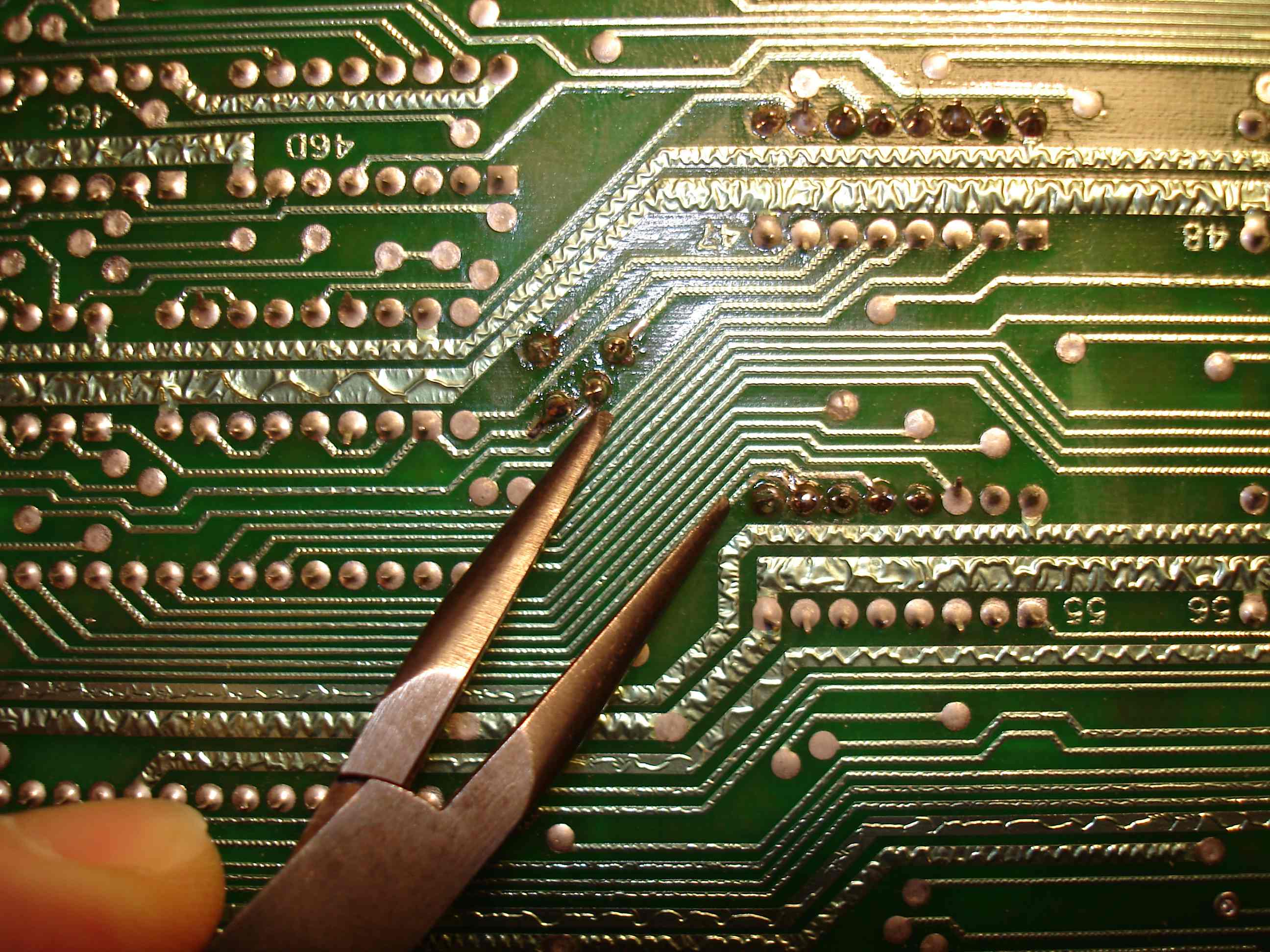

Je continue mon examen de manière beaucoup plus approfondie et ... :eek: beurk... qu'est ce que c'est que ce truc là , coté cuivre, pas loin du processeur il y a une espèce de merdasse sur des soudures, très curieux, c'est localisé à 2 endroits différents, voilà ce que ça donne après nettoyage.
En fait , on ne le croirait pas, mais les soudures ont déjà été grattées avec un cutter. Pas terrible hein... ::cry:
Cerise pourrie sur le gâteau moisi, la soudure la plus en haut à gauche ne fait pas contact avec la face composant, la métallisation est donc pourrie elle aussi.
J'ai dû encore gratter pour que la soudure prenne et le résultat n'est pas terrible mais au moins il y a continuité, j'ai utilisé des queues de résistance pour refaire les continuités sur les soudures en haut à gauche.

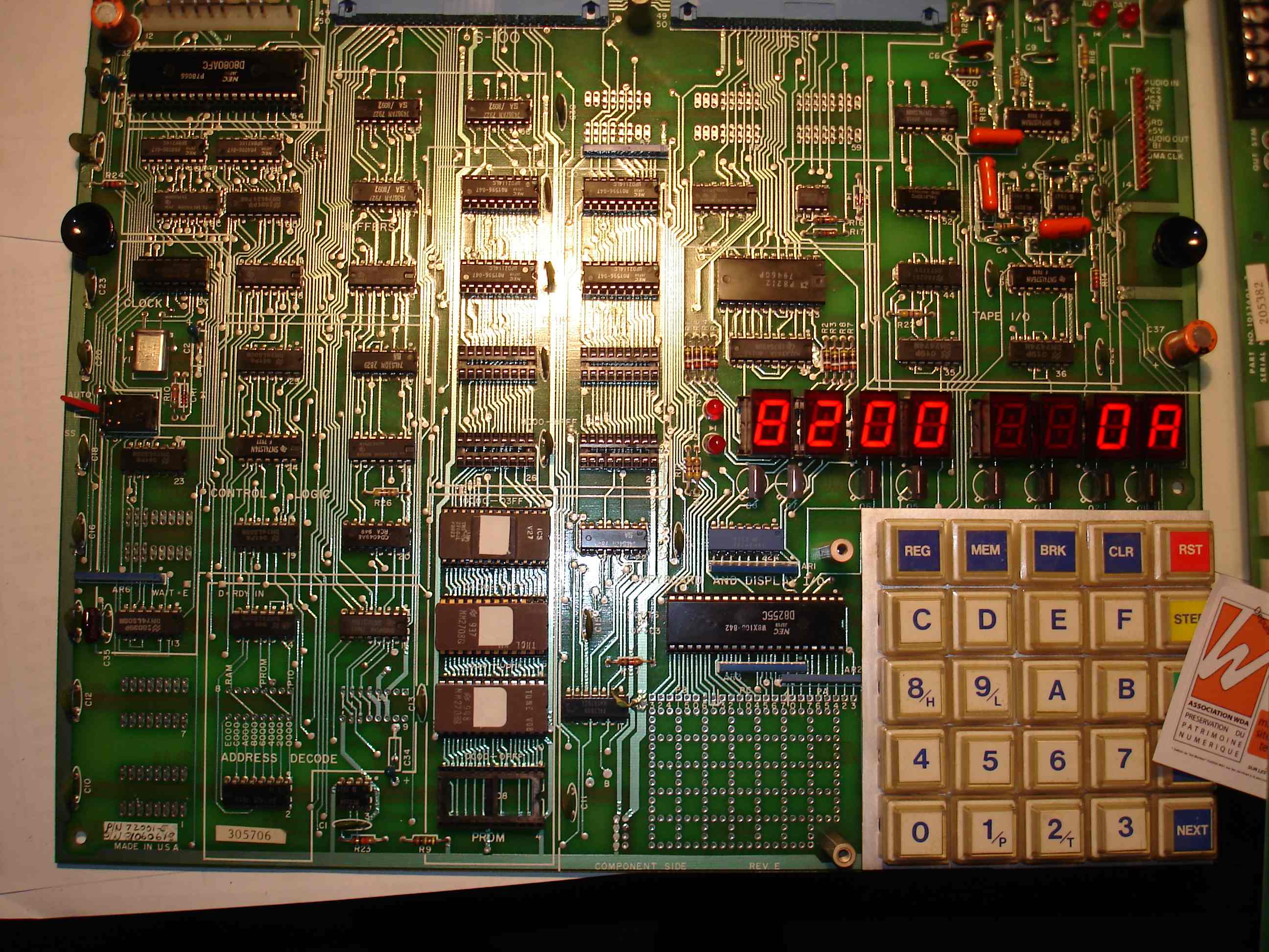

Les 4 digits de gauche représente l'adresse, les 2 suivants indiquent grosso modo le mode d'édition des registres et les 2 suivants (les plus à droite) la donnée.
Ici, à l'adresse 8200, on a la donnée OA.

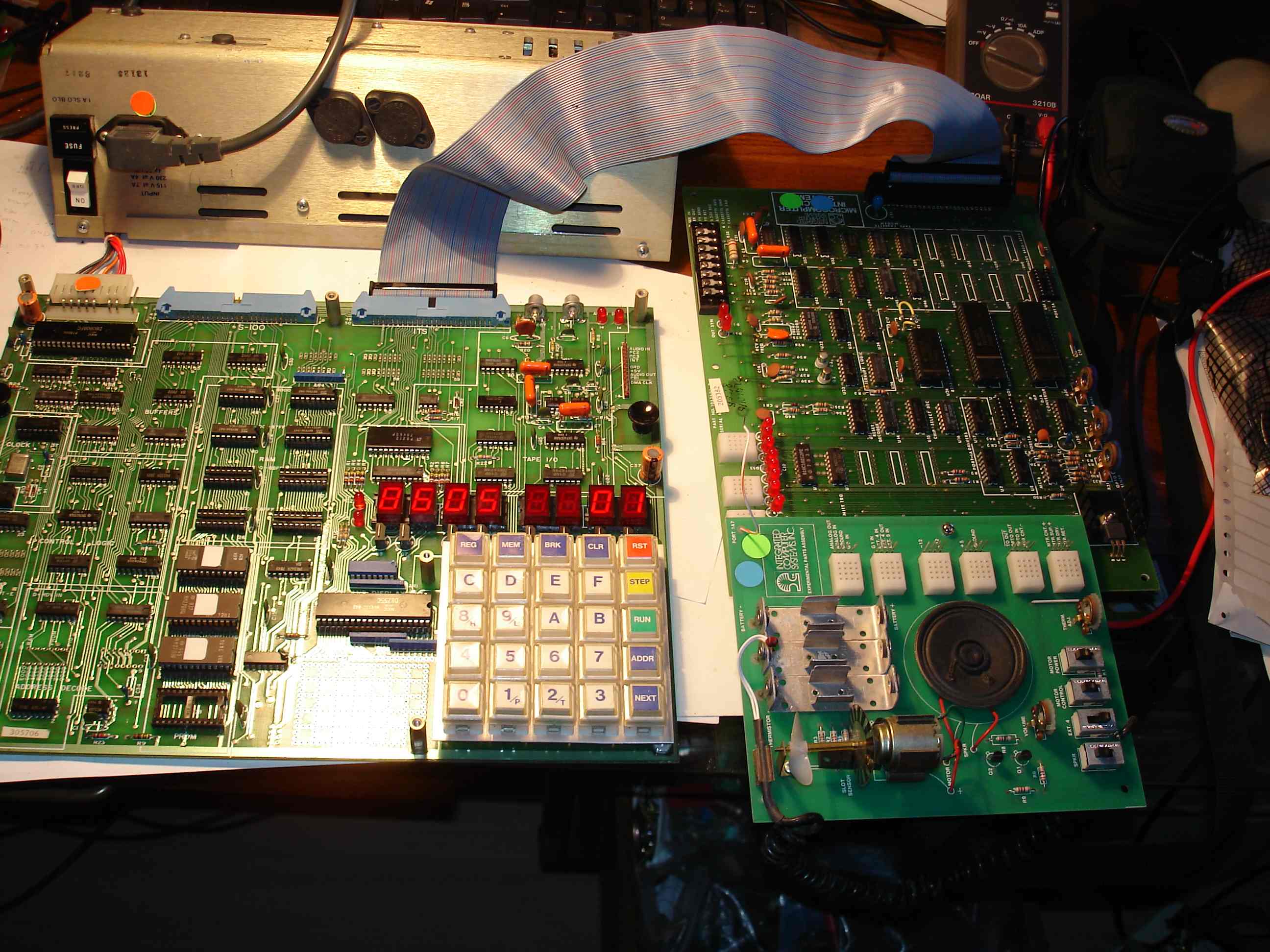

Je branche les autres cartes d'entrées/sorties et à priori tout se passe bien... sauf que je ne sais pas m'en servir, j'ai 760 pages de doc à m'ingurgiter :eek:

Et voilà la deuxième carte fonctionne :party:
Finalement j'ai effectué les tests avec le seul 8080 OK sur les deux et j'ai trouvé le petit circuit maudit qui mettait la grouille, il s'agit d'un µPB201C de NEC plus connu sous le nom 7400, c'est un quadruple NAND.
Quand je change un circuit je n'essaye pas de le dessouder je lui coupe les pattes (c'est mon coté sadique :mrgreen: ) puis j'enlève tranquillement les pattes encore soudées et dégage les trous avec une pompe à dessouder manuelle, ça a le grand avantage d'aller vite et de ne pas faire souffrir le circuit imprimé.
NEC µPB201C
NEC µPB201C
Une petite vue d'ensemble, je regrette simplement d'avoir changé le circuit par un autre datant de 92 au lieu 73 comme le circuit d'origine.
ICS learning tree OK
Heureusement que ce n'était pas les EEPROM's d'HS car, après vérification, le moniteur n'est pas du tout le même malgré les grandes similitudes entre les 2 cartes.

C'est la fin du stage chez moi pour les 2 cartes ICS, elles vont aller retrouver un petit nid douillet dans les profondeurs de la WDA :bawling: !

Et bien quelle travail par contre sur cette photo :
NEC µPB201C
NEC µPB201C
on vois sur la gauche des petit tube transparent avec des lignes dessus je me demande ce que c'est ?
