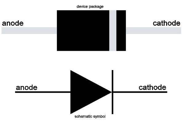

Super simple, vous prenez une diode et un multimètre réglé sur Test Diode...
Coté Cathode (repérée par un anneau) on met le fil noir du multimètre.
Coté Anode on met le fil rouge du multimètre.
Sur l'afficheur on doit voir un chiffre compris entre 0,2 et 0,6, on rencontrera très rarement des valeurs inférieures ou supérieures
Si on inverse le fil rouge et le fil noir le multimètre n'affiche rien ou alors un 1 qui clignote
La diode fonctionne :D
Si le multimètre affiche 0,000 ou une valeur inférieure à 0, 100 dans les 2 sens de connexions possibles la diode est en court-circuit, poubelle ::( !
Si le multimètre n'affiche rien ou un 1 qui clignote dans les 2 sens de connexions possibles la diode est coupée, poubelle ::( !
En résumé, pour tester une diode il faut TOUJOURS effectuer 2 mesures. Le plus intéressant c'est que dans 95% des cas on n'a pas besoin de dessouder la diode pour la tester.

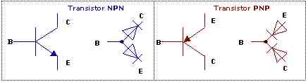

Bon, c'est vrai, c'est pas tous les jours que l'on rencontre des diodes HS (quoique...) mais il faut savoir qu'un transistor est composé de 2 diodes (je simplifie un peu...) dont les 2 anodes (transistor NPN) ou les 2 cathodes (PNP) ont pour point commun la base cela veut dire qu'avec mon petit testeur de diode je peux aussi tester un transistor :clap: et là ça devient nettement plus intéressant, en quelques secondes on peut savoir si un transistor est OK ou HS et le plus sympa, comme pour la diode, dans 95% des cas on n'aura pas besoin de le dessouder pour le tester, génial non !!

Dans mon post précédent je décris comment tester un transistor qui est composé de 2 diodes.
Précision utile, il existe 2 types de transistors bipolaires, les NPN et les PNP, la différence entre les 2 tient simplement dans leur polarité, le PNP aura son collecteur branché en direction du MOINS de l'alimentation tandis que le NPN aura son collecteur branché en direction du PLUS de l'alimentation.
Il suffit donc de tester les 2 diodes (B et C, B et E) dans les 2 sens pour savoir si le transistor est bon ou mauvais. Si on teste entre C et E il ne doit rien avoir (sauf pour quelques transistors de puissances où il peut y avoir une diode entre C et E).
Bon, ça c'est fait...
Mais, quand on a un transistor inconnu dans les mains, comment déterminer ou se trouve le Collecteur et l'Emetteur sachant que le base est le point commun :think:
Et bien la tension indiquée sur le multimètre sera toujours très légèrement supérieure entre B et E ::idea: :clap:
Par exemple : 0,432 entre B et C mais 0, 436 entre B et E.
