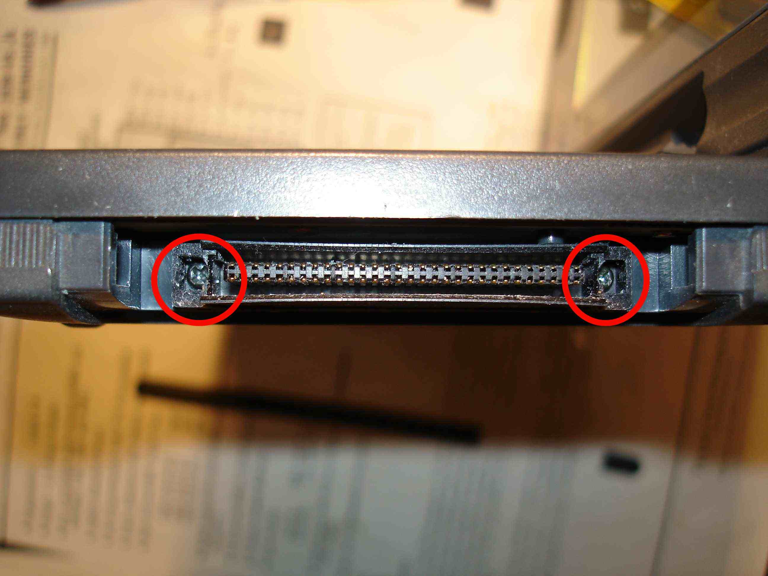

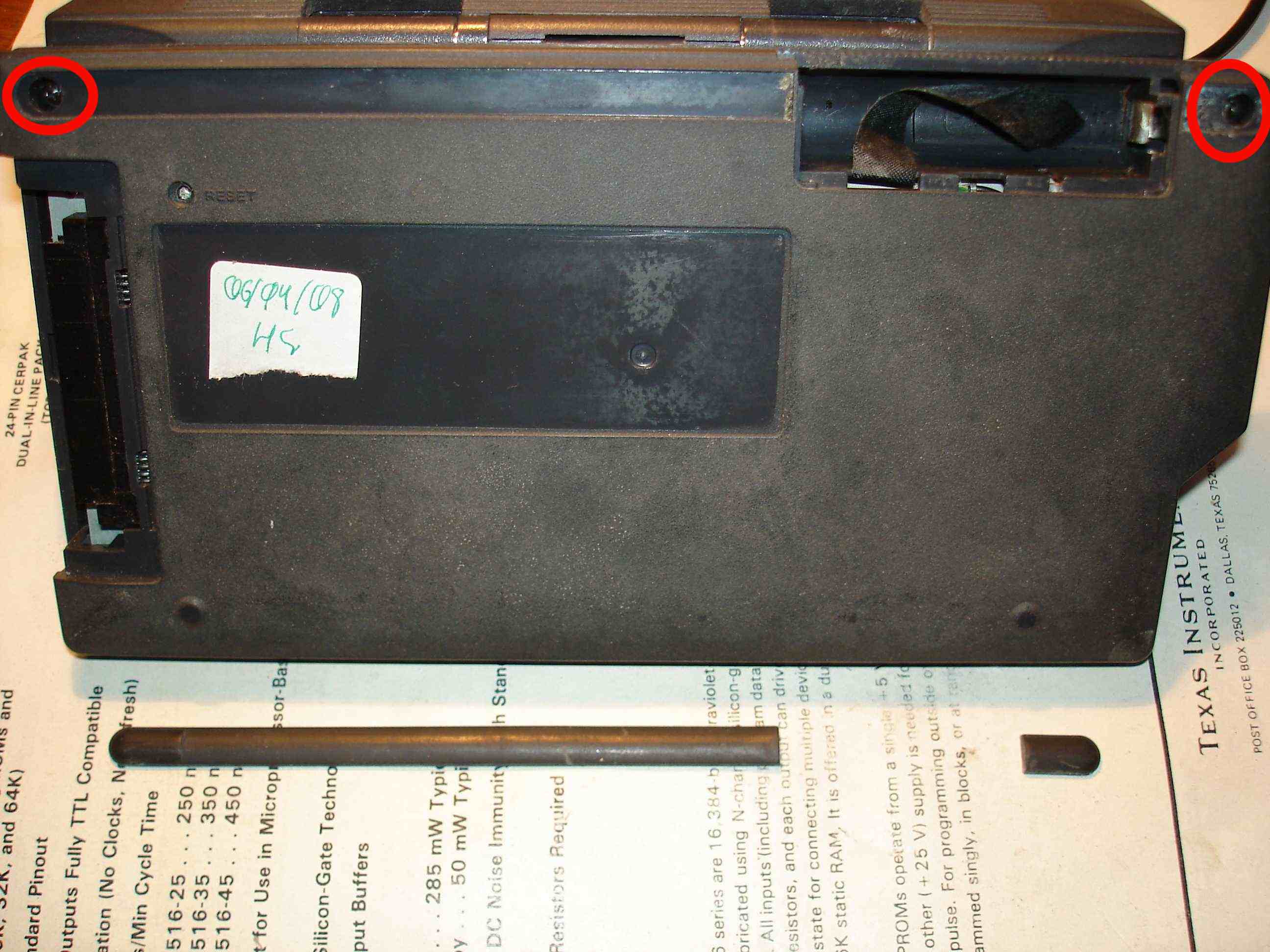

Les vis sont bien planquées, il faut enlever les patins en caoutchouc sous la machine et enlever les toutes petites vis du connecteur d'extension.
La coque inférieure sort très facilement après avoir déboité les inserts en plastique qui entourent la coque.

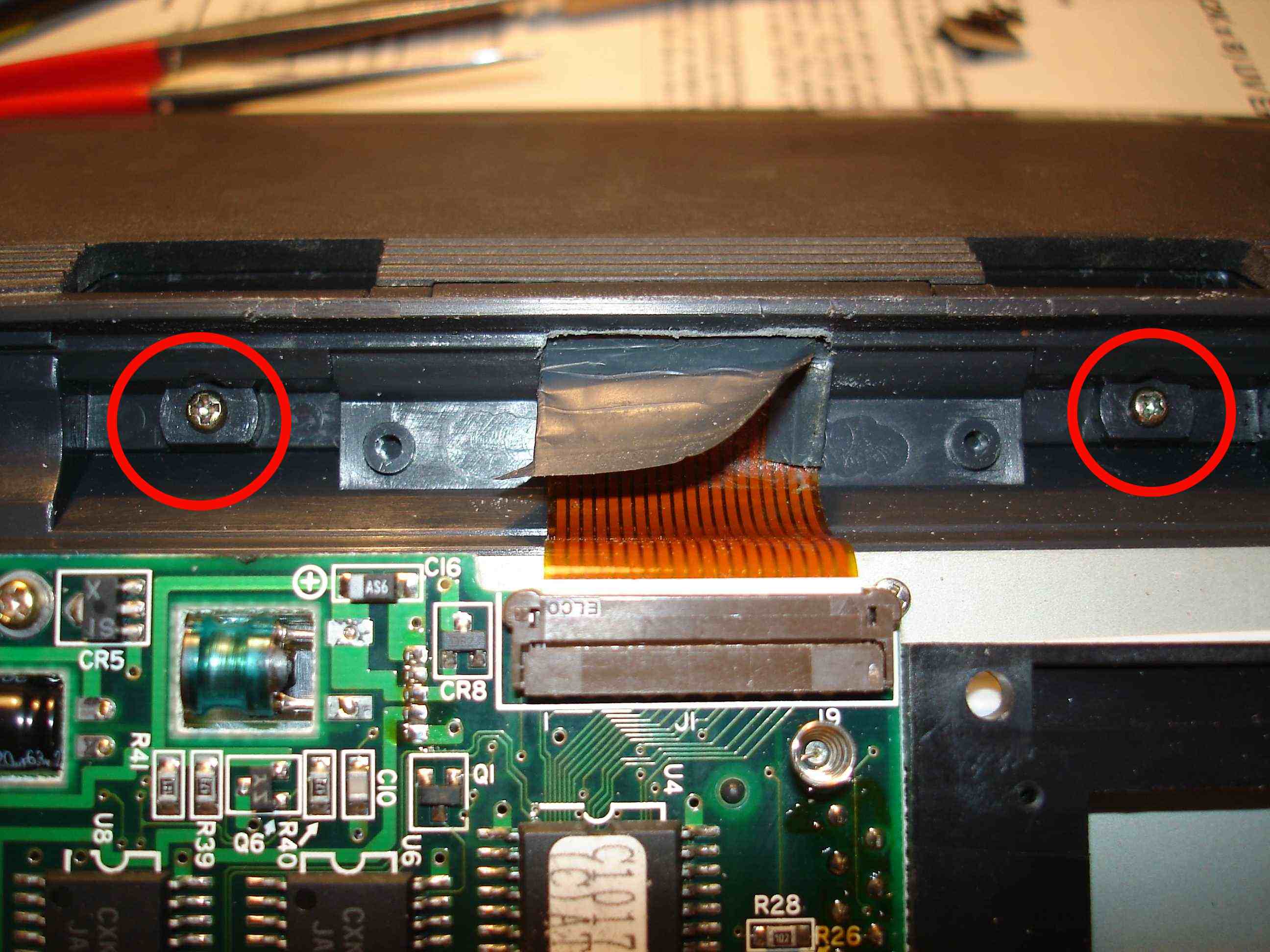

Il faut déconnecter la nappe bien sûr et enlever les 2 vis.
Puis enlever les petits capots en plastique.

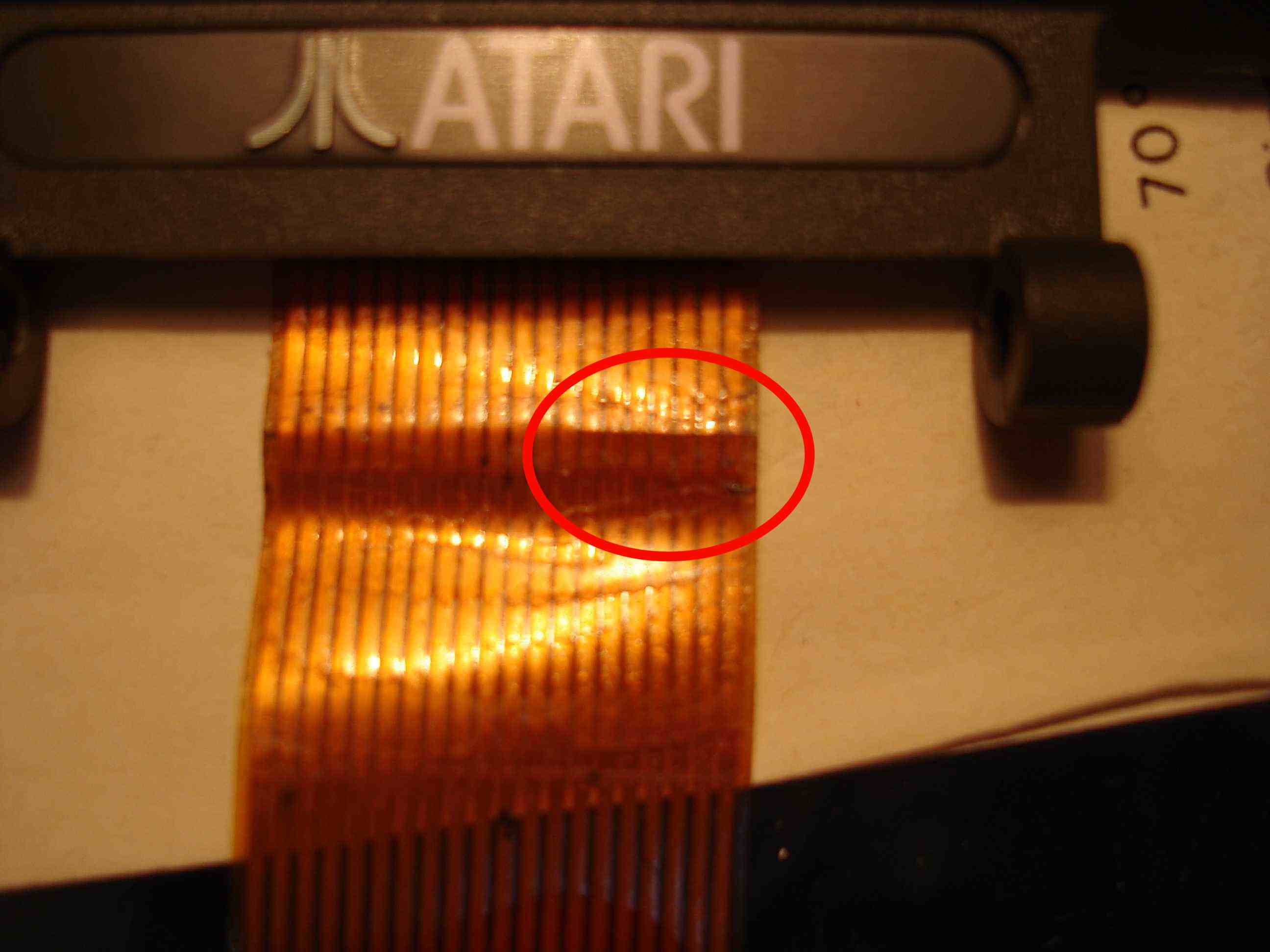

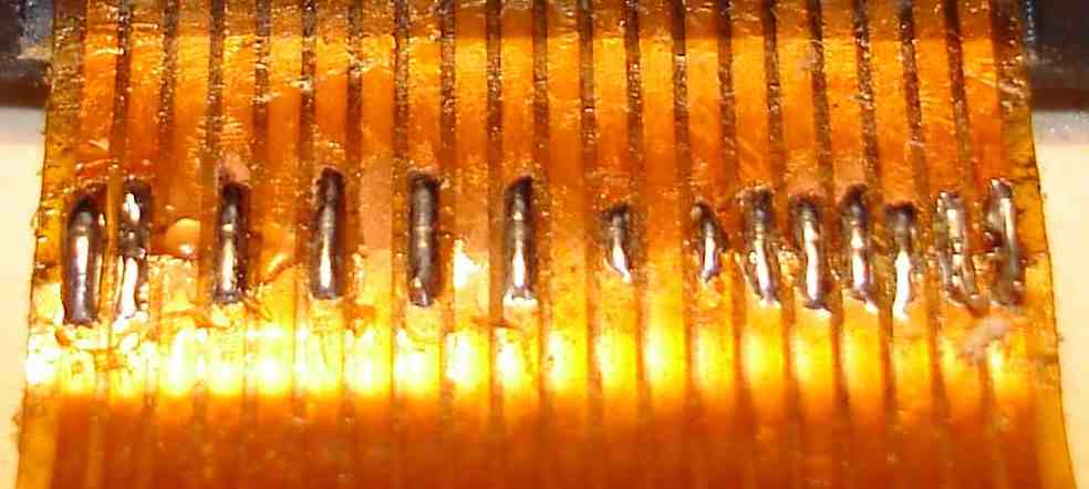

Après avoir désolidarisé l'écran de la cpu et enlevé le petit ruban adhésif gris qui entoure la nappe, je remarque tout de suite que la nappe est à moitié coupée.
Bon y'a plus qu'à...

Ben plus qu'à réparer la nappe pardi...
Je préfère cette option car supprimer la nappe veut dire qu'il faut que je la remplace par du fil ultra-fin mais qui va casser très vite et en plus les soudures du connecteur coté carte mère sont quasiment inaccessibles et il faudrait que je le casse pour avoir accès aux contacts et ça je n'aime pas car on ne sait jamais, un de ces jours je peux tomber sur une nappe quasi identique et remplacer proprement l'ancienne, si je casse le connecteur c'est fini :cry: .
Bouhaaaaaaaaa ha ha ha le mytho... réparer une nappe en mylar...n'importe nawak...et pourquoi pas un coup de baguette magique pendant qu'on y est :jump:
La baguette magique ... j'y ai bien pensé mais je ne la retrouve plus dans mon fourbi.
Bon tant pis je vais prendre ma baguette à souder :mrgreen:
Pour réparer une nappe c'est très simple mais il faut avoir un très bon fer à souder avec une panne très fine et, si possible, ne pas trembler !
Il faut d'abord gratter de chaque coté de la coupure avec un cutter le vernis sur la piste pour que le cuivre apparaisse et soit bien brillant , un petit coup de fer rapide avec une panne bien propre et hop l'affaire est dans le sac :clap:
Sur les 2 pistes les plus à droite j'ai du en plus mettre un fil très fin car la coupure du mylar était trop importante.
J'en ai profité pour consolider la partie gauche aussi car même si elle était en bon état elle n'aurait pas tardé à se couper.

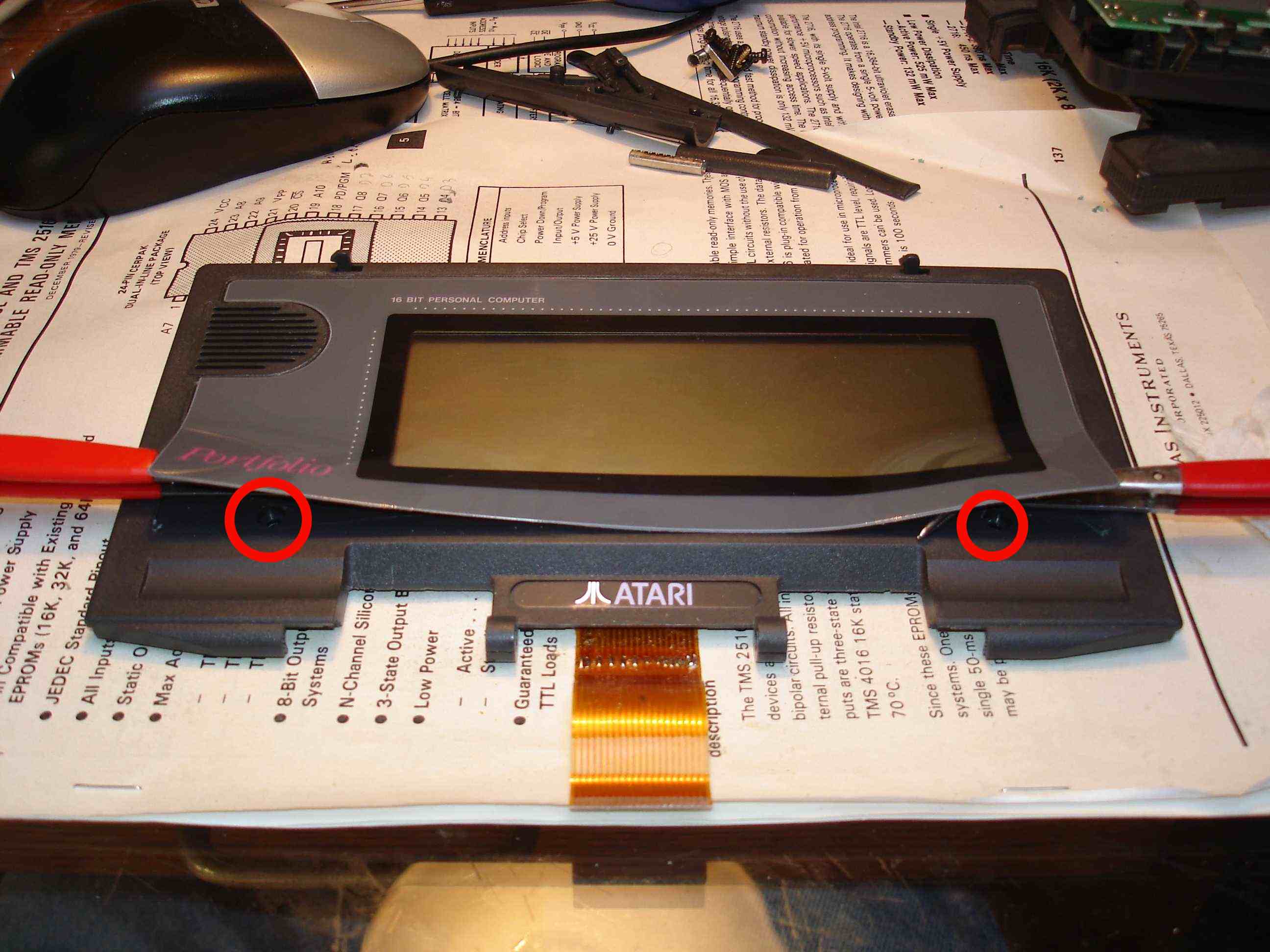

En vrac toutes les photos pour démonter complètement le LCD.

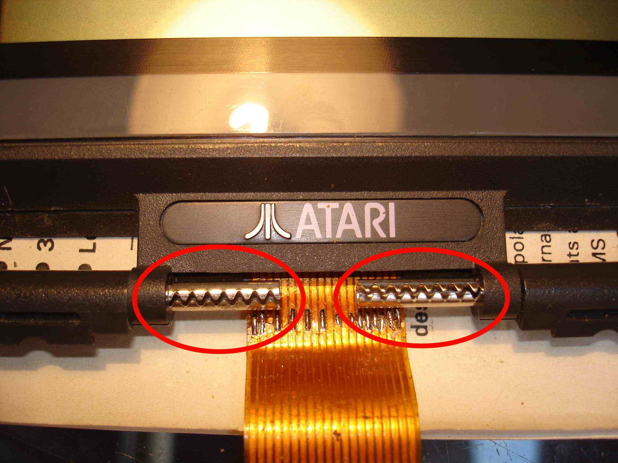

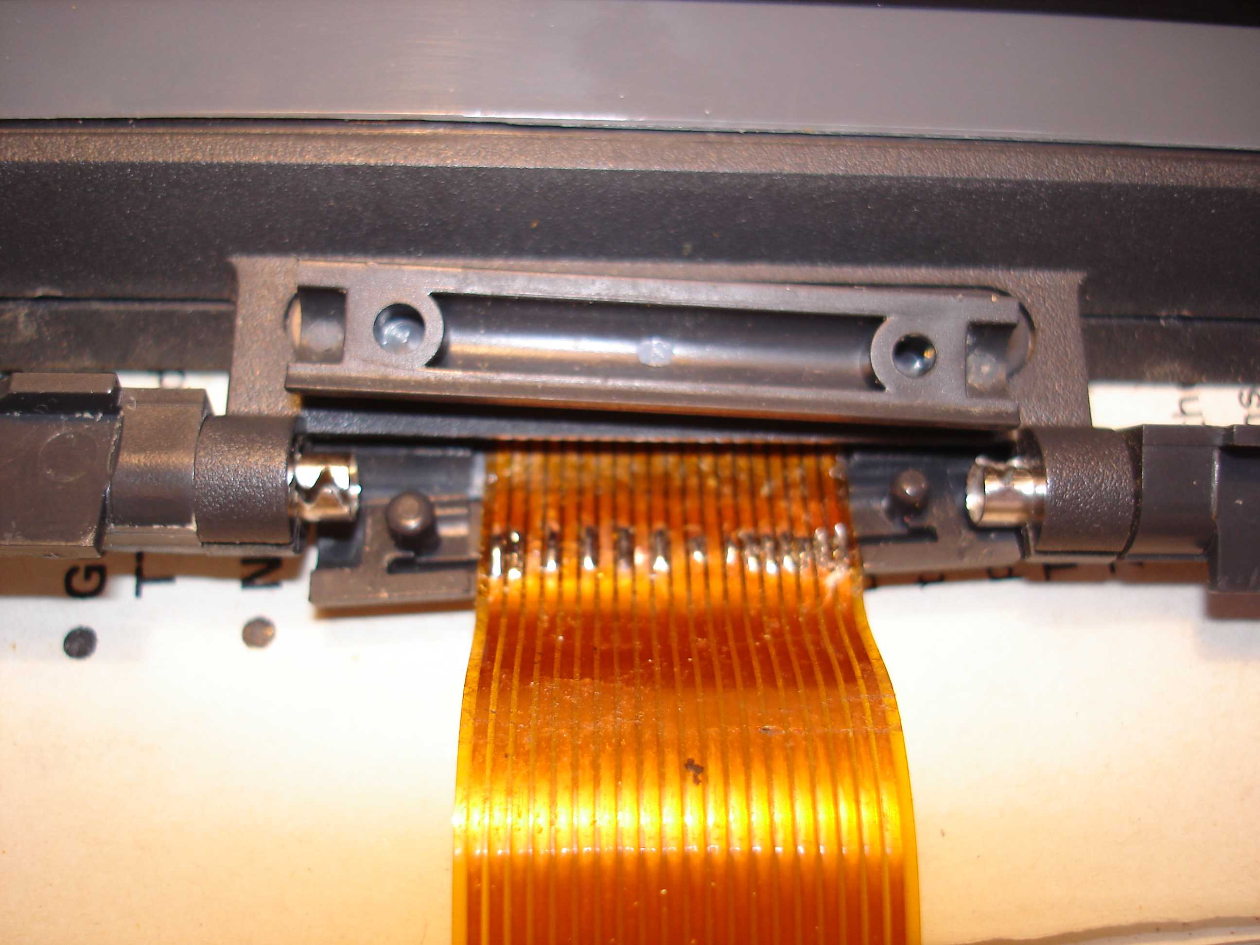

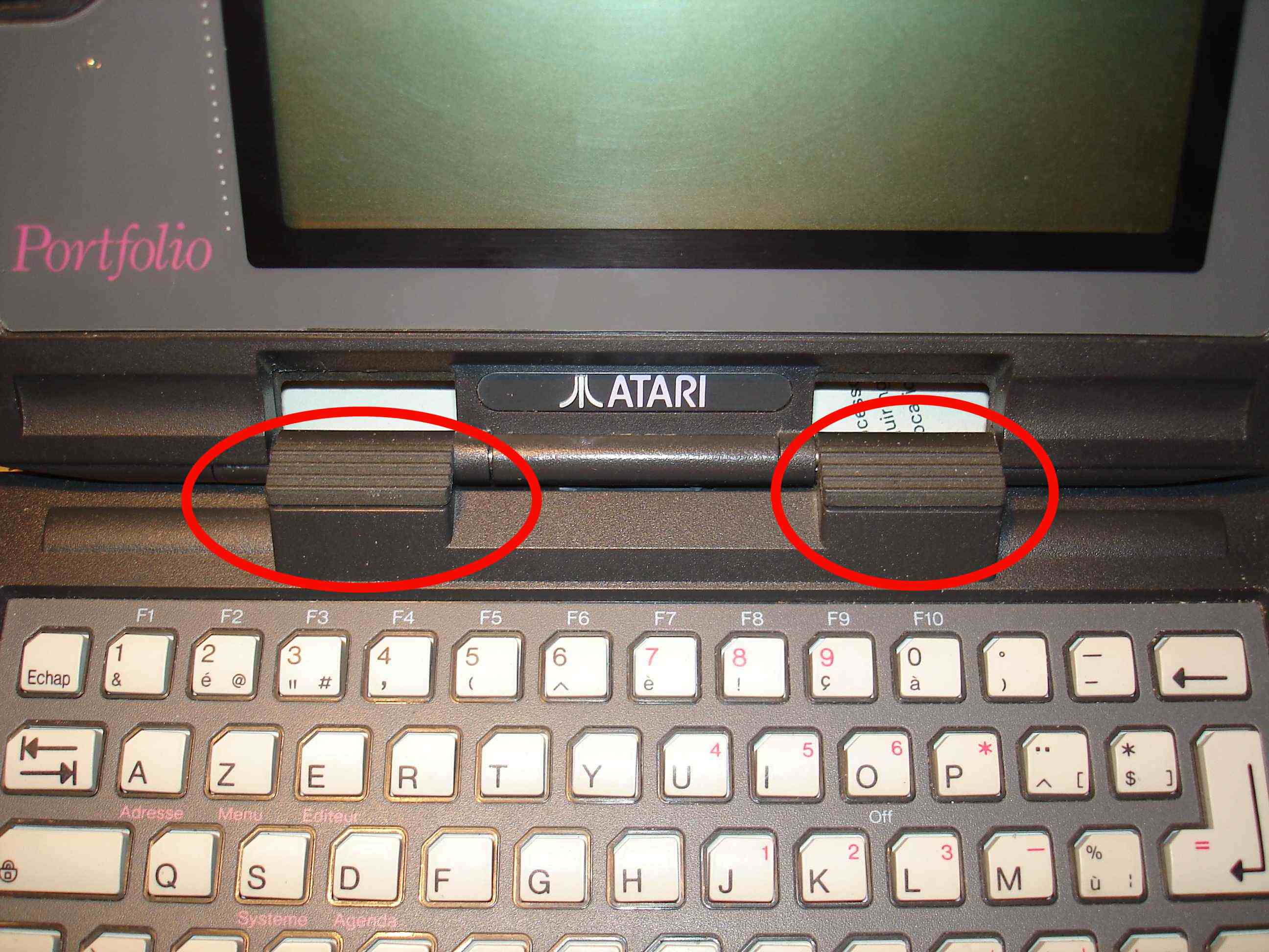

Les deux demi-coques qui entourent la nappe, elles sont simplement clipsées entre elles, tirer les 2 axes avec une petite pince, ils viennent très facilement et permettent de libérer le capot arrière du LCD.
Pour enlever les 2 vis qui maintiennent face avant et face arrière du LCD il suffit de glisser un ongle sous l'autocollant et de soulever juste assez pour passer le cruciforme.

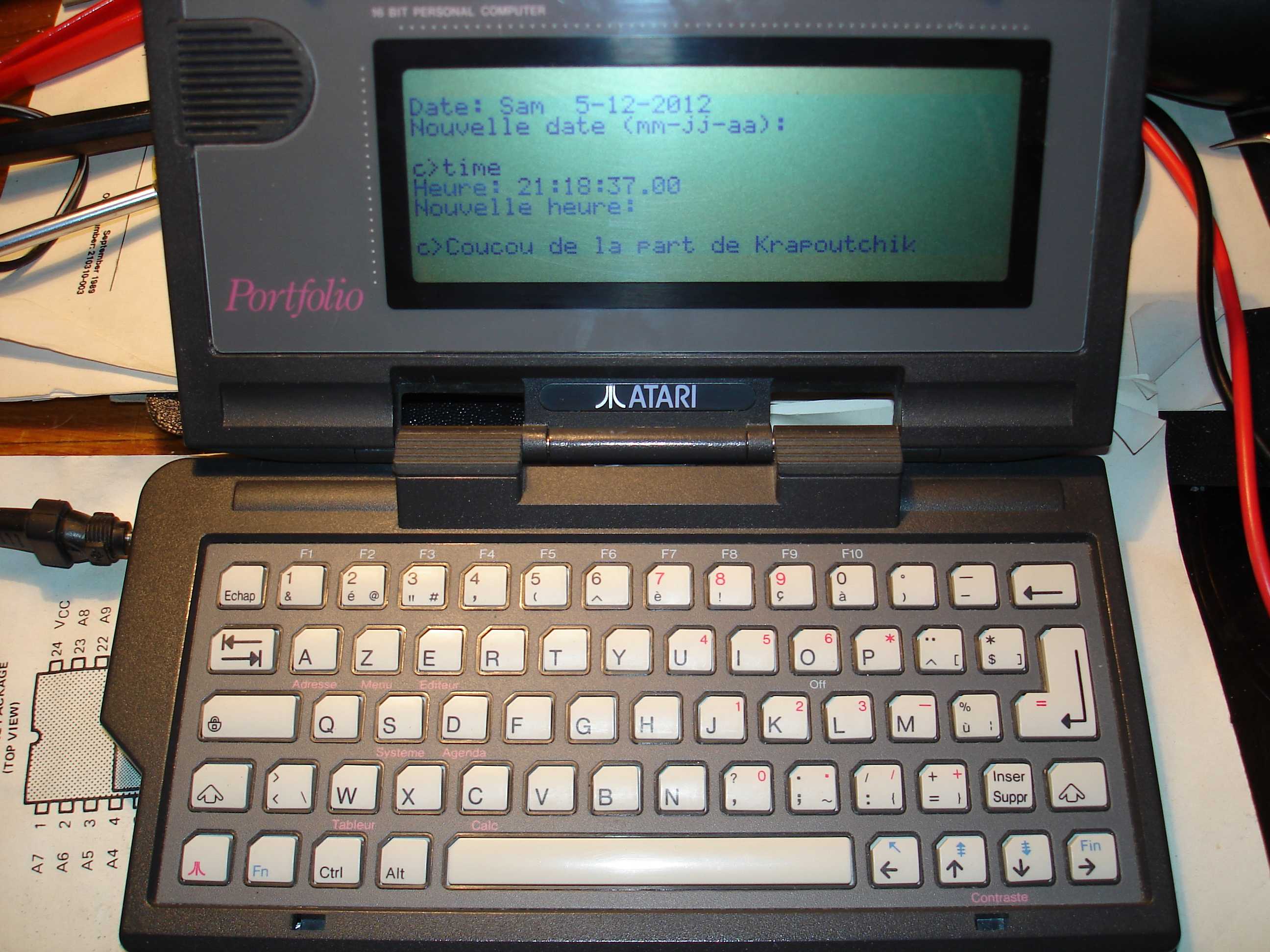

Tadaaaaaaaaa...voilà le résultat, l'écran refonctionne et le portfolio passe même l'an 2000 ! :party:
Ps: Pour que le LCD ferme facilement et sans point dur j'ai dû un peu agrandir le passage de la nappe pour qu'elle ait un peu de jeu car les soudures sont un peu plus épaisses et surtout rigides !

Bravo, là j'avoue que je suis sidéré qu'on puisse souder sur une nappe comme ça. :clap: Comment le plastique a fait pour ne pas fondre ? :eeeek:

Je dis bien qu'il faut avoir un bon fer à souder avec une panne fine et en bon état, celle utilisée fait 0,8 mm.
Il faut également souder vite, donc il faut bien nettoyer la piste de cuivre, avoir une panne propre et de la soudure de bonne qualité.
j'ai testé cette technique sur plusieurs types de nappes et les blanches sont les moins résistantes mais ne sont quasiment pas utilisées pour raccorder des mécanismes en mouvement donc elles ont moins de problèmes ::wink: .
J'ai utilisé à plusieurs reprises de la résine conductrice à l'argent qui est à mon avis le top pour réparer de très fines pistes sur une nappe qui ne bouge pas et en particulier des sérigraphies ou des contacts de clavier, je n'ai pas utilisé d'autres techniques tel que le stylo mais je crois qu'aucune technique n'est très pérenne sur de la nappe en mouvement car si une nappe se casse à un endroit c'est qu'elle y subit une contrainte et quoi qu'on fasse cela va se reproduire.
Je ne me fais pas trop d'illusion sur la tenue de la nappe du Portfolio dans le temps et je pense qu'elle cassera un peu plus loin mais d'ici là j'aurais peut-être retrouvé une nappe quasi identique.
