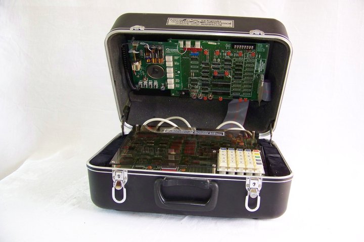

J'ai également dans ma collection un Mono board 8080 ICS Learning Tree et TK-80, comme celui-ci c'est grace à vous que je sais enfin ce que c'est...
En lisant votre article, j'ai vu qu'il existait une notice de cet appareil, je serais très curieux de lire ça serait il possible d'en avoir une copie ou bien possibilité de lecture en ligne.

Ton exemplaire a l'air en très bon état, fonctionne t-il ?

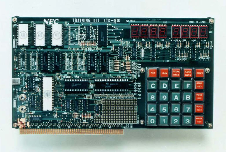

As-tu aussi la carte la plus simple, la TK-80 ?
J'ai scanné la doc de la TK-80 qui est la carte plus simple dans une boite argentée dans le poste d'origine, toute la doc est un cour sur l'assembleur du 8080. malheureusement je n'ai rien sur la carte ICS (la grosse dans la valise) et en conséquence rien non plus sur la commande des I/O se trouvant sur les cartes optionnelles.
Le seul souci c'est que la doc est très lourde et je ne l'ai pas encore mise sur le FTP de la WDA

bonjour,
je suis bien incapable de savoir si ça marche, j'aurai juste aimé avoir une documentation sur cet appareil histoire de pourvoir expliquer à qui le veut ce que c'est et à quoi cela servait pour, je l'espère une expo prochaine.

Pour savoir si ça marche c'est simple !
Il suffit de brancher
Normalement l'alim de la carte dans la valise comporte une pastille rouge à coté du cordon secteur ce qui signifie qu'elle est réglée sur 220 V.
Il vaut cependant mieux s'en assurer en démontant le capot de l'alim et regarder si le switch à coté du transfo est bien positionné sur 220 V.
Une fois branché, on doit avoir le code 8200 0A sur les afficheurs, ce qui veut dire qu'on a la donnée 0A à l'adresse 8200.
Je le répète la doc que j'ai scannée concerne une autre carte, TK-80, qui est très différente de la carte dans la valise et cette doc est uniquement un cours sur l'assembleur du 8080 avec un très bref chapitre sur la signification du clavier de commande.

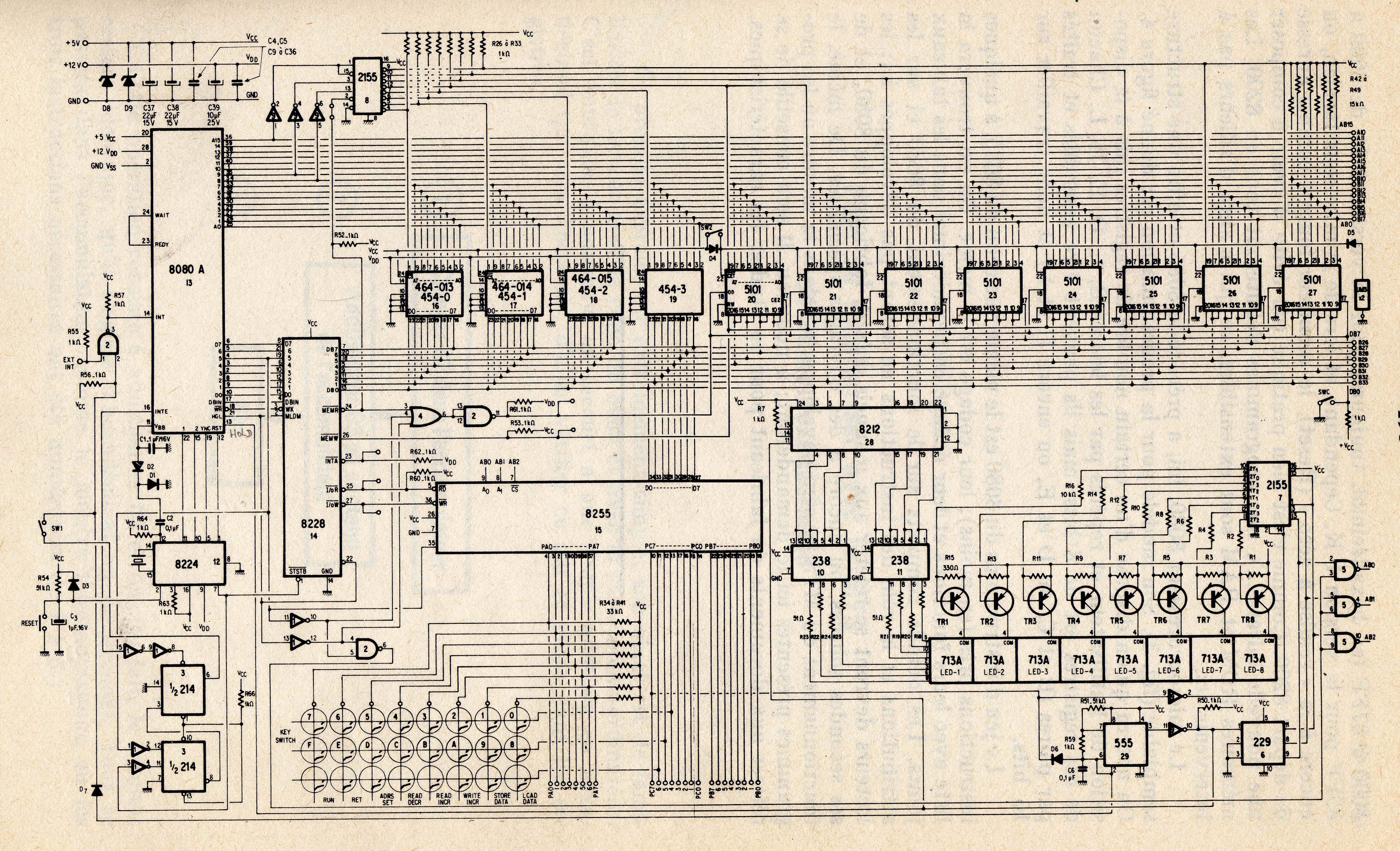

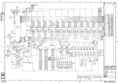

J'ai le schéma de cette carte, (TK80) si ça intéresse quelqu'un,
Dit-le moi.
Dit-le moi.

Miam , ah ça oui, ça m'intéresse si ton schéma est lisible
J'ai le schéma quasi illisible de la version Learning Tree de la TK 80, la seule différence entre les cartes est 1Ko ram et 1Ko de moniteur pour la LT et 512 octets de ram et 768 octets de moniteur pour la TK. Les 2 schémas doivent être identiques.
Pour la petite histoire, pour réparer la carte, j'ai utilisé la technique que j'appelle "gros bourrin"
qui consiste à vérifier au scope toutes les portes de tous les circuits
Ca peut être long mais c'est quasi imparable d'autant plus que je commençais à suspecter la partie affichage qui ne comporte qu'une dizaine de pavés et hop en 10 minutes l'affaire était dans le sac (bon... d'accord.. j'avoue... j'avais déjà passé une grosse journée pour essayer de comprendre comment tout fonctionnait)

Le Schéma est lisible, mais le JPEG fait 1,83Mo en 4768x2900
Voici :
Voici :

Ah oui
Ton schéma est vraiment lisible, sur celui de la WDA on peut à peine lire la référence des pavés et pourtant il vient du manuel officiel !
Malgré son poids pas de problème pour le mettre ici, je le retravaillerai ultérieurement pour le faire maigrir un peu
Par curiosité tu l'as eu où ?

Il est dans un Book "36 PROGRAMME POUR VOTRE MICRO-ORDINATEUR"
qui traite le MTS 8080, le 8085 avec le SDK 85, et le MEK6800 D2.
Un livre que j'ai achete en 76 ou 77.
Ca ne passe pas je l'ai compresse a fond il ne fait plus que 824 ko, mais la resolution est trop grande.
Il faut que je l' envoie par mail.

Un grand merci à DOM14 (Dominique) pour ce schéma qui est désormais sauvé ainsi que pour le travail de compression et de scan

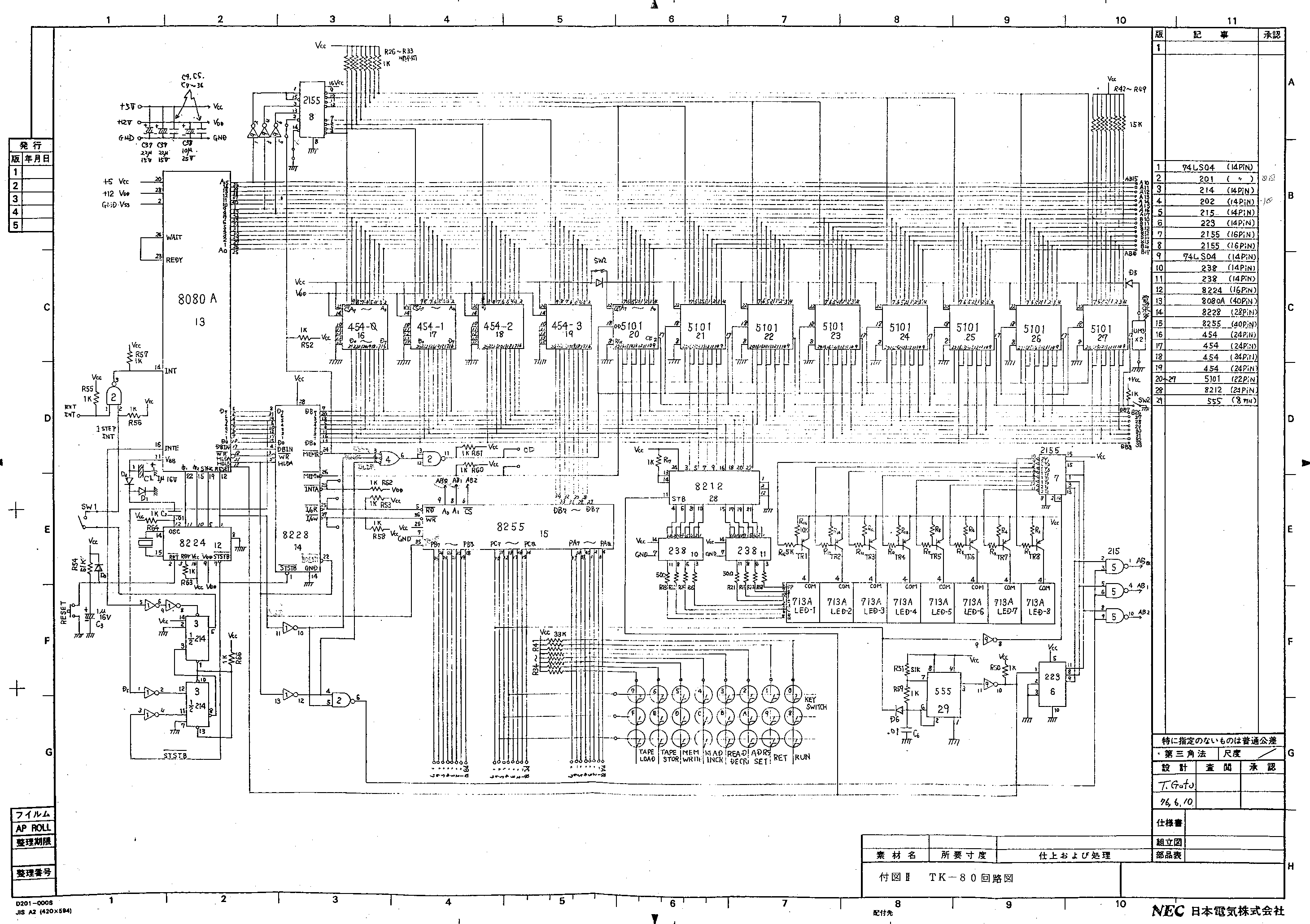

Schema :
(Lien original).
Manuel 1:
(Lien original).
Manuel 2:
(Lien original).
Dans le Manuel 1 est le code Desam moniteur.
Comme je n'ai pas la carte, je ne peux pas vérifier si le code source
de la carte ICS correspond avec celle du manuel TK80.
A Comparez si tu peut.

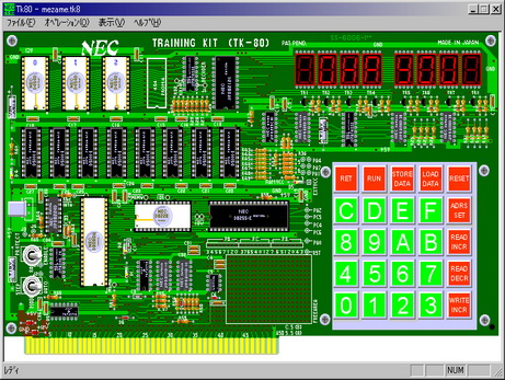

Je sais aussi qu'il y a un émulateur de la TK80,
j'ai cherché mais je l'ai pas localiser, si quelqu'un la,qui le passe.
