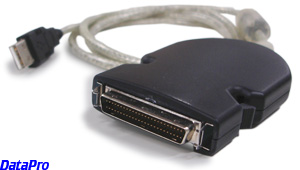

Questions ; afin de faire une sauvegarde du disque en utilisant un ordi sur OS X 10.6 que me conseillez-vous ? Par un cable réseau ethernet ? En achetant un adaptateur SCSI / USB de ce type ?
Adaptateur SCSI / USB.

A tous les coups le disque du 7100 est formaté en HFS+ apparu avec le 8.1 , je l'ai testé sur un 7100 et l'ai très vite abandonné à cause de pb de boot aléatoire mais surtout de lecture de donnée impossible si on boot avec un 7.
Pour copier ton disque c'est simple, tu branches ton 2eme disque à la place du lecteur de CD du 7100, tu le formate en HFS normal et tu copies simplement par Drag'n'drop, c'est tout ::wink:
