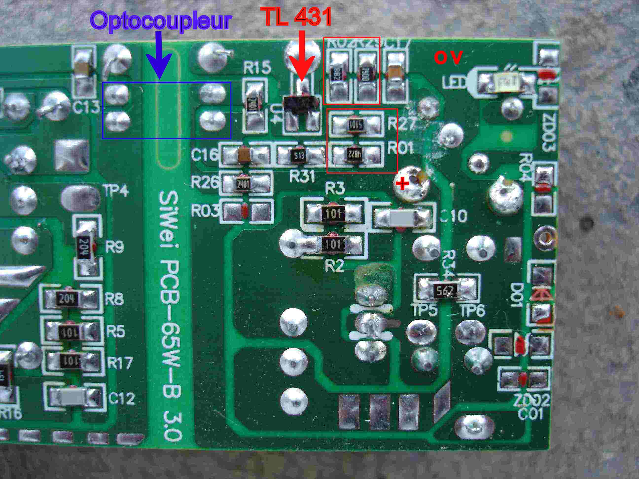

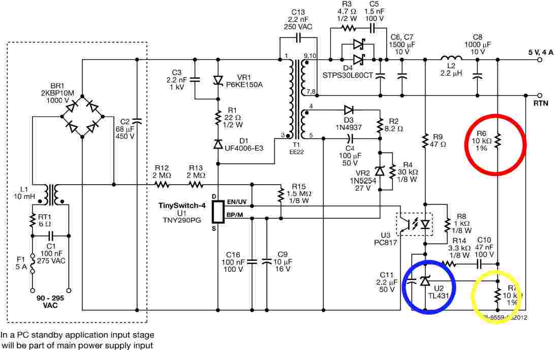

Tout d'abord cette modification ne s'adresse qu'à une alimentation qui comporte un circuit TL 431, c'est le cas de 95% des alimentations.

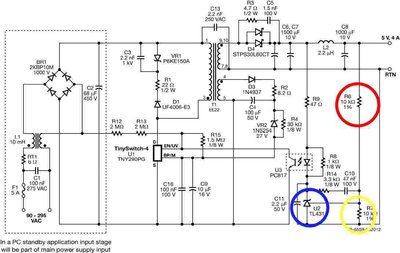

Le schéma de principe de la partie contrôle basse tension, à peu de chose près (valeurs de résistances et tensions), est identique dans toutes les alimentations.
Ce qui nous intéresse est la résistance cerclée de rouge, il suffit de la diminuer en connectant un potentiomètre en // pour faire baisser la tension et la rendre ajustable :clap: .
Ce potentiomètre doit avoir une valeur 4 à 5 fois plus élevée que la valeur de la résistance sur laquelle on se branche, dans le schéma ci-dessous il en faudrait un d'une valeur de 47K environ.
La tension de sortie est égale à Vo=Vref*(1+R6/R7), Vref est égal à 2,5 pour le TL 431
Bien souvent la résistance (en rouge sur le schéma) est composée de plusieurs résistances en // de façon à avoir une valeur bien précise.

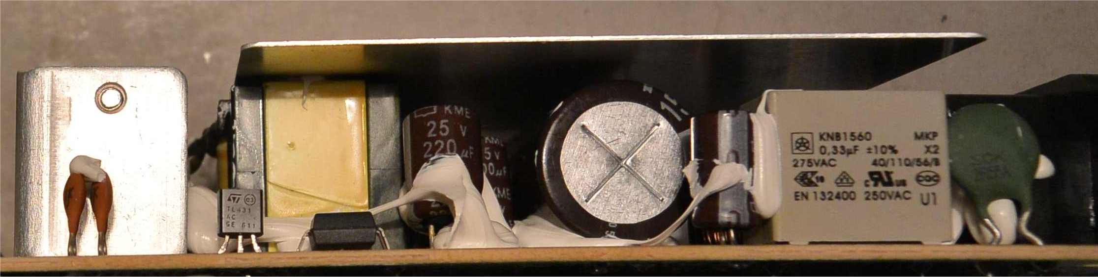

Voici l'alim que je modifie, elle est en panne (syndrome du tzip... tzip..), pour faire simple, le cordon basse tension est en court-circuit et, bizarrement, le TL 431 a dégagé, d'habitude c'est plutôt la diode puissance :think: .
Détail "amusant", cette alim est fourni avec un ordinateur d'une très grande marque asiatique et elle ne comporte pas de filtre en entrée et pas de filtre en sortie, vraiment pas terrible, je ne lui confierai pas ma carte mère :qright: !

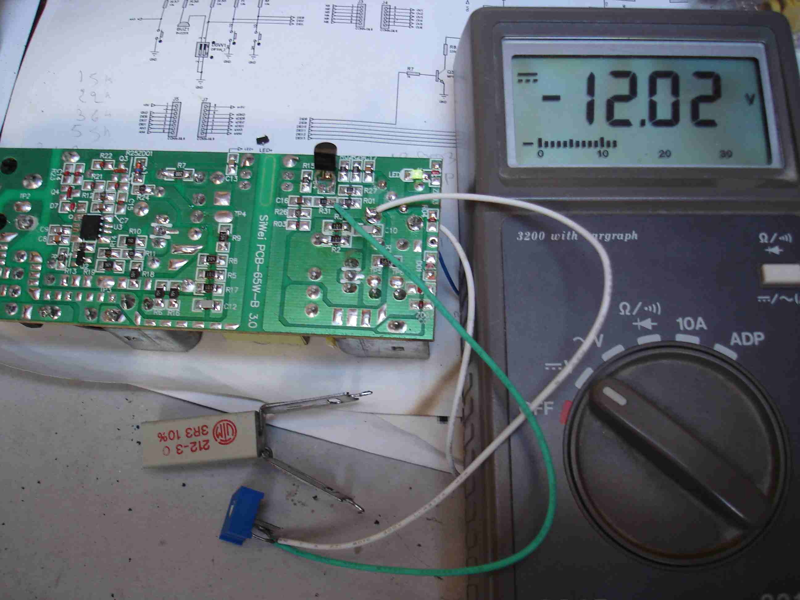

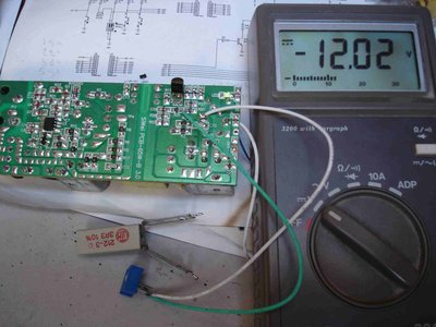

Changing  output voltage of switching power supply by connecting a 20k potentiometer on R27, R01.
R27, R01 sont équivalentes à R6 dans le schéma et R2, R29 à R7
Tout ce qu'il y a à faire est de connecter un potentiomètre de 20K en parallèle sur R27,R01.

Et voilà, ça marche :D , on peut régler de 8,5 à 15V, il ne faut pas essayer de descendre trop bas en tension car l'alim "décroche", d'ailleurs, pour bien faire les choses, il faudrait insérer en série avec le potentiomètre une résistance talon pour éviter le décrochage.
La régulation en charge n'est pas fameuse mais est acceptable (on perd 200 à 400 millivolt en charge sous 3 à 4 ampères).
Juste au dessus du potentiomètre, la résistance de puissance qui me sert à charger l'alimentation.

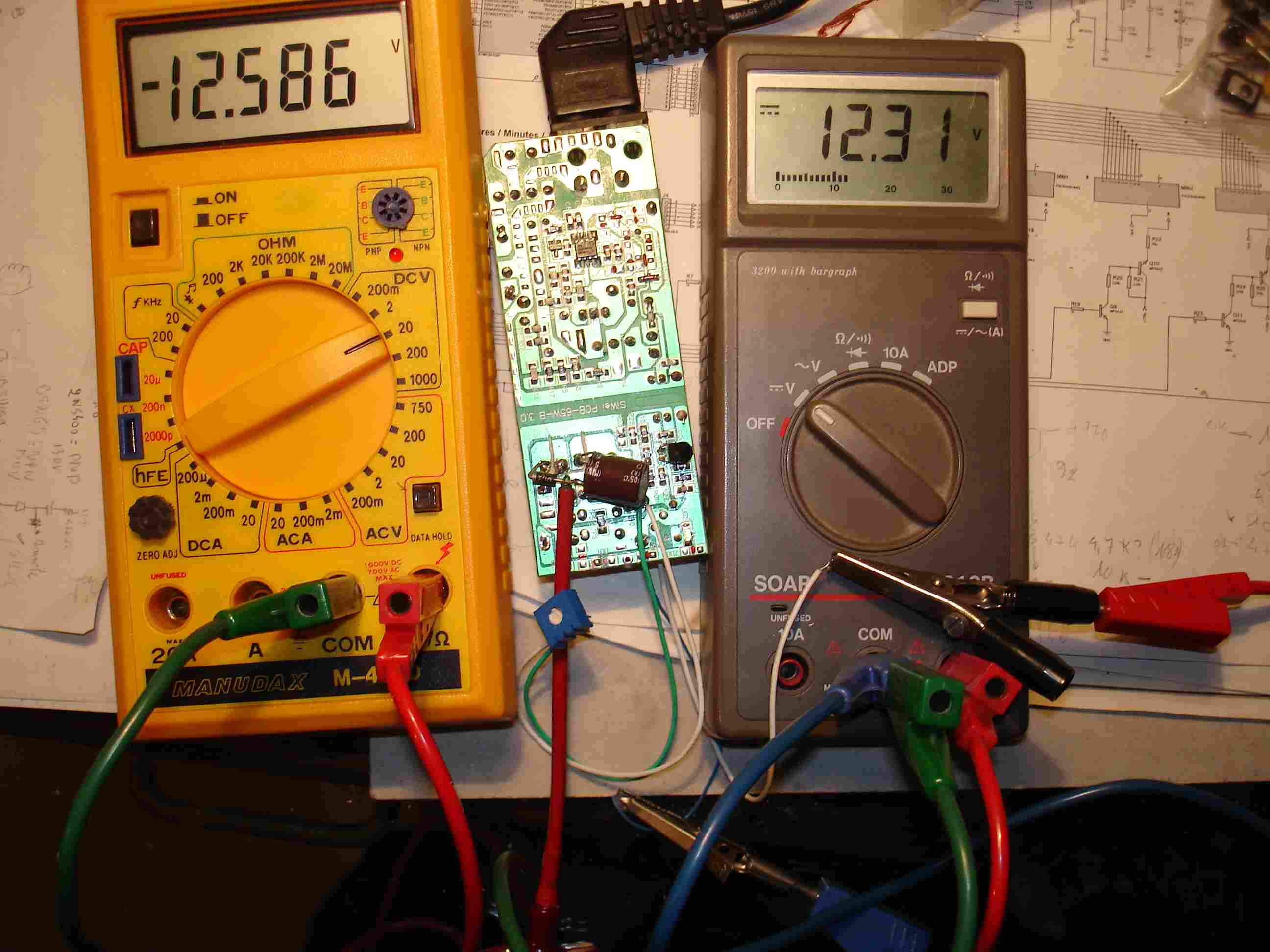

Une petite suite à mes bricolages Frankensteinien :mrgreen:
Au fait, j'ai oublié de le dire mais cette alimentation à l'origine faisait 19 Volts et 3.42 Ampères soit 65watts.
J'ai remarqué que le secondaire du transfo était constitué de 2 enroulements connectés en parallèle pour avoir plus de puissance, hum... et si je séparais les enroulements ?
Voyez vous où je veux en venir ?
Non... ?
Un enroulement = 1 tension
Deux enroulements = 2 tensions :drunken:
Euh... oui... et alors :think: ?
Et bien, avec le deuxième enroulement on peux fabriquer une tension négative qui est l'exact reflet de la tension positive et comme celle ci est réglable entre 9 et 15 V , ça commence à devenir intéressant :8: .
Il est extrêmement simple de fabriquer une ou plusieurs tensions à partir d'une autre du même signe, on peut donc avoir assez vite une alimentation quadri tension pour un vieux ou très vieux Sasfépu, +12, +5, -5 et -12v pour un Apple 2 par exemple.
Et hop la preuve en image...
En zoomant, on voit bien les traces de cutter sur le cuivre qui m'ont permis de séparer les 2 enroulements.

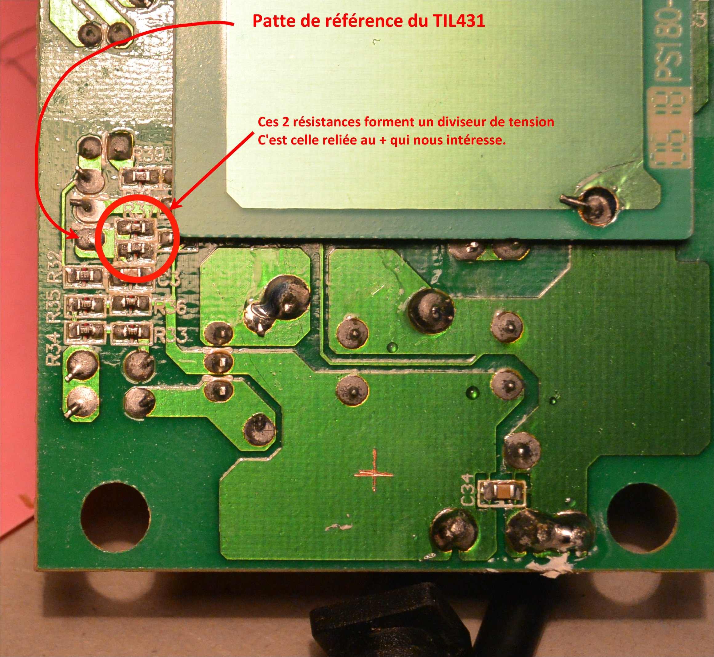

Tip top, l'alim a un TIL 431, cela va faciliter le travail.
La tension avant modification.
On aperçoit la résistance supplémentaire que je vais mettre en parallèle de celle d'origine, après quelques mesures et savants calculs :liar: je parviens à la conclusion qu'il me faut une 240 Kohms mais entre la théorie et la pratique il y a parfois un petit écart :think: .

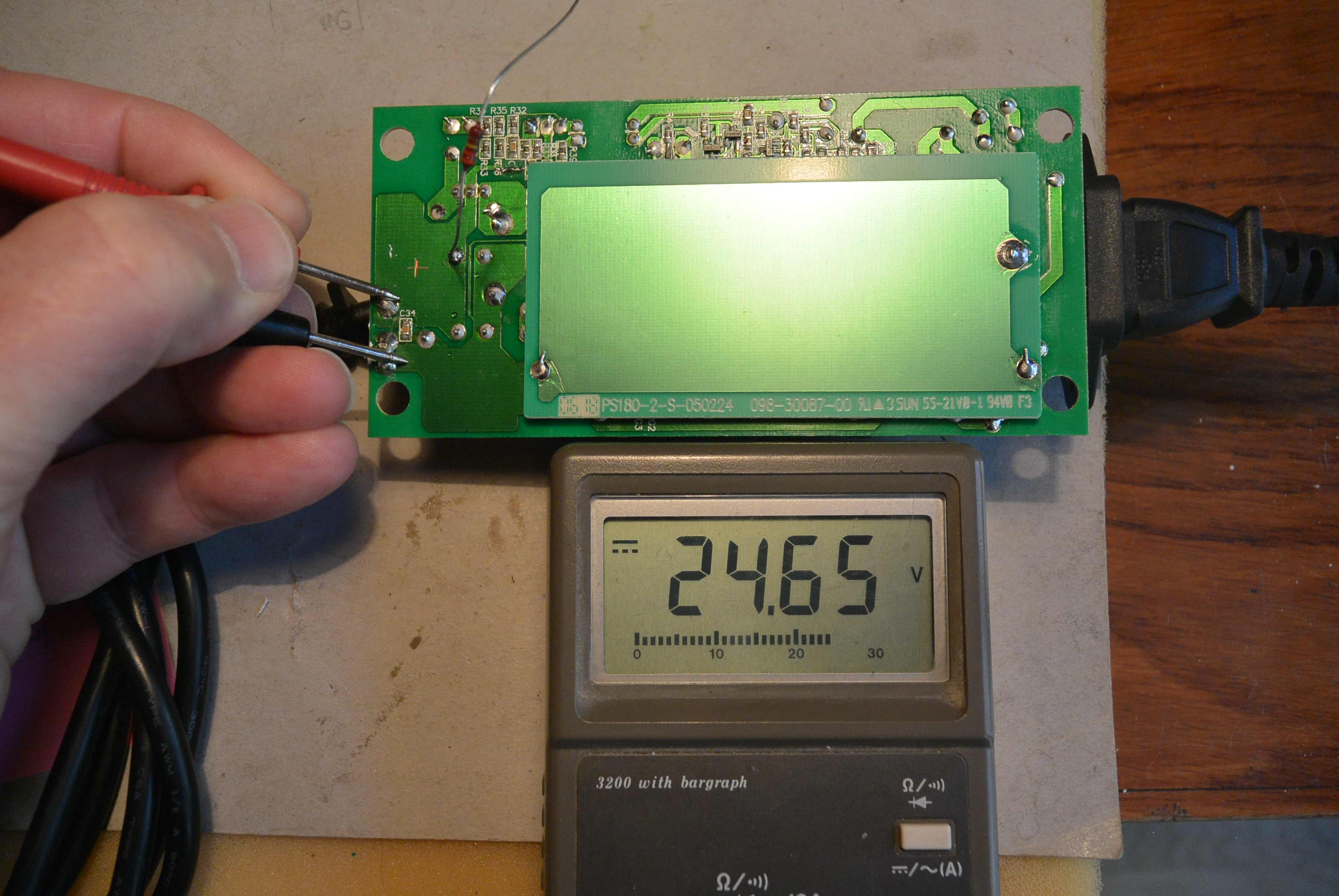

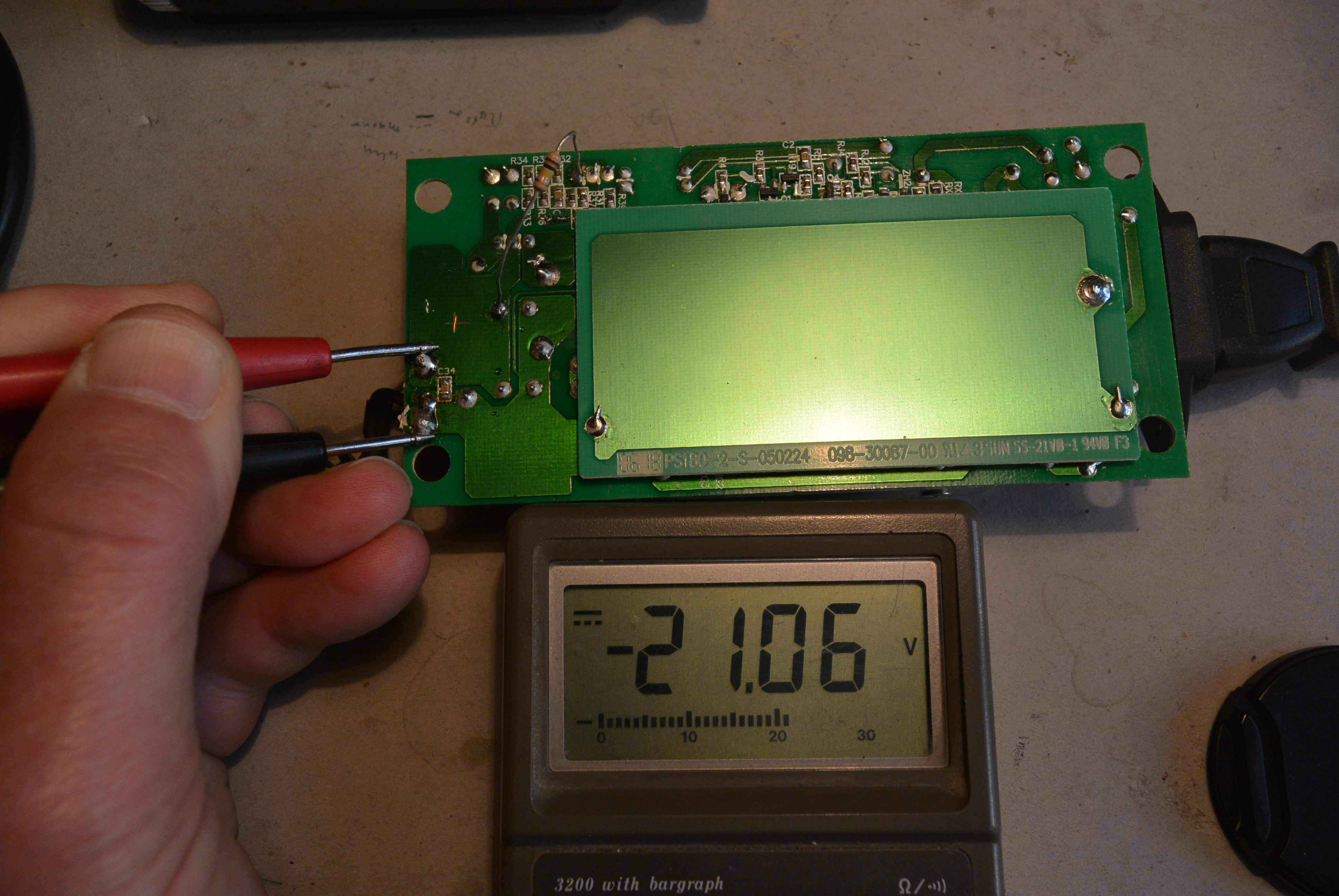

D'abord au lieu de 24 V j'ai 24,65 et au lieu de 22,5V je vais descendre à 21,5 V en définitive une résistance de 150 Kohms va faire le job.
Ici un test avec une résistance de 100K, hum... un peu faible.
Facile non ?

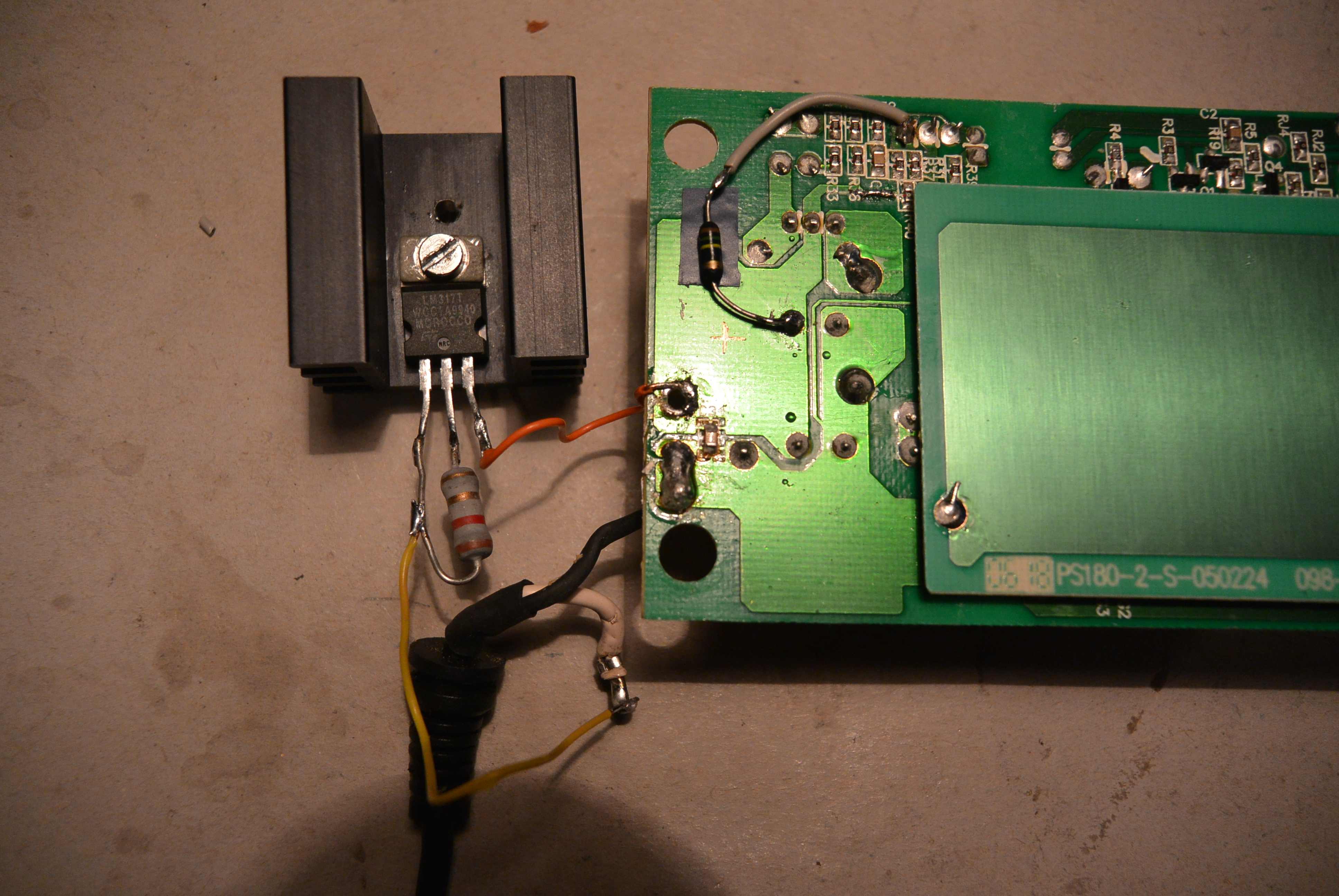

Branchement sur mon Roomba et .... zut, crotte et flute ::twisted: au bout de quelques secondes j'ai une erreur 4, visiblement ma modification n'est pas suffisante.
Je n'ai pas mis longtemps a trouver mon erreur, en bref l'alimentation d'origine du Roomba n'est pas une simple alimentation mais bien un chargeur qui doit délivrer un courant constant de 1,25 A pour recharger convenablement la bécane.
Direction gougueule pour trouver un schéma de générateur de courant simple et rapide à monter, 2 dixièmes de seconde plus tard un schéma simplissime, plus simple ce n'est pas possible, un LM317 et une résistance, c'est tout :D .
Je n'ai pas mis le schéma, il suffit de voir la photo ::wink: .
Il faut un bon refroidisseur pour le LM317 car avec une tension d'entrée de 21,5 et une tension de sortie d'environ 16 v pour un accu partiellement déchargé et une intensité d'1 A, le LM317 et la résistance de 1,2 ohm dissipent environ : 21,5 - 16 = 5,5 V sous 1 A soit 5,5 X 1 = 5,5 Watts dont 1,2 Watt pour la résistance et le reste, 4,3 Watt pour le LM317.
Avec cette puissance à dissiper la température du radiateur avoisine les 50°.
Pour calculer la résistance, c'est ultra simple :
I = 1,25/R --> R= 1,25/I
Comme je n'avais qu'une résistance de 1, 2 ohm dans mes archives au lieu d'une 1 ohm, le courant de charge est de 1 A au lieu de 1,25 A et avec une tension de 21,5 V au lieu de 22,5 je me demandais si la charge pouvait se terminer sans erreur.
Après quelques heures de charge.... Youppppppeeeeeeee ça marche :banana:
Il n'y a plus qu'à intégrer tout ça.
J'ai une petite préférence pour installer le petit générateur de courant dans l'aspirateur, comme ça je pourrais utiliser quasiment n'importe quelle alimentation classique pour peu qu'elle puisse me fournir une tension suffisante.

Maintenant on va se diriger vers la partie la plus intéressante, celle qui permet de régler et de surveiller la tension :D .
Ce qui nous intéresse est situé juste en dessous des résistances R49 et R6 jusqu'aux ronds bleu et jaune.
Le cœur du circuit de surveillance est le TL431, c'est un circuit intégré à 3 pattes, Réference, Anode (partie triangle) et Cathode. Dès que la tension sur la patte Référence atteint ou dépasse 2,5V le TL 431 va se mettre à conduire et se comporter comme une très faible résistance de moins de 0,5 ohms entre l'Anode et la Cathode.
En dessous de 2,5V sur la patte de Référence, le circuit ne fait rien et on observe une résistance infinie entre la Cathode et l'Anode.
Le principe de fonctionnement n'est pas très compliqué, le circuit U2 (TL431) surveille la tension par l'intermédiaire de R7 et R6, dès que la tension atteint ou dépasse 2,5V aux bornes de R7 le TL431 devient actif et passant, un courant va alors traverser la diode LED de l'optocoupleur et "l'allumer", le phototransistor qui est en face va à son tour devenir passant ce qui va commander l'oscillateur de puissance U1 pour lui dire de diminuer la puissance et en conséquence la tension au secondaire, celle ci va diminuer jusqu'à ce que la tension aux bornes de R7 passe en dessous de 2,5V.
Le TL 431 va alors passer au repos et la diode LED s'éteindre, le phototransistor passe également au repos et arrête de fournir du courant à U1 qui va interpréter cette absence ou forte diminution de courant comme l'ordre d'augmenter la puissance et de faire remonter la tension du secondaire.
La réalité est plus nuancée et l'interaction entre le primaire et le secondaire s'établit en permanence et le circuit trouve rapidement un équilibre.
La résistance R49 permet de limiter le courant maximum pouvant traverser la diode de U3 (PC817) et U2 (TIL431), ici, avec une tension de 5V auquel on retire la tension de seuil de la diode de U3 (~1.2V trouvé dans le datasheet du PC817) et celle du TL431, les datasheets ne sont pas clairs sur le sujet, cette tension serait 1,9V ça nous donne un courant maximum de 5-1,2-1,9 = 1,9V/47ohms= 40 ma.
La résistance R8 permet de bloquer la led de l'optocoupleur tant que le TL431 n'est pas franchement déclenché et de charger C11 à la valeur de la tension d'alimentation mais celle ci n'est pas toujours présente dans des circuits à configuration identique donc je ne suis pas certain de son utilité.
C11 permet d'éviter une montée et une variation trop brutale de la tension du secondaire.
Au démarrage, l'oscillateur de puissance U1 démarre et génère la tension et la fréquence qui vont bien, la tension au secondaire augmente.
C11 met environ 110 µs à se charger (T=RC) pendant ce temps un courant traverse la LED de l'optocoupleur et donc ordonne à U1 de diminuer la puissance.
Une fois le condensateur chargé c'est le TL431 qui prend le relais et joue son rôle. Quand il se déclenche sa résistance devient très faible et décharge C11, pendant cette décharge de l'ordre de quelques microsecondes il ne se passe rien et l'optocoupleur ne fonctionne pas, une fois cette décharge terminée, un courant traverse la LED de l’optocoupleur ce qui va faire diminuer la puissance et la tension fournie au secondaire.
En définitive C11 introduit une légère latence dans le fonctionnement et évite au circuit d'osciller trop rapidement autour du point d'équilibre.
Habituellement cette latence aussi appelée hystérésis est traitée directement par l'oscillateur de puissance donc ce condensateur est rarement présent dans les alimentations.
R14 et C10 forment un petit filtre antiparasite.
Maintenant on arrive aux 2 résistances qui déterminent la tension de sortie R6 et R7, la formule est Vo=2,5*(1+R6/R7).
Dans le schéma la tension de sortie est donc de 2,5*(1+10/10) --> 2,5*(1+1) = 5V Facile non !!!
Si on diminue R6 à 5 K ohms la tension de sortie devient donc 2,5*(1+ 5/10) --> 2,5*(1+0,5) = 3,75 V.
Inversement, si on augmente R6 à 20 K ohms la tension de sortie devient 2,5*(1+20/10) = 7,5 V
ATTENTION il est facile de diminuer la tension en diminuant R6 mais l'augmenter veut dire aussi qu'il faut changer les condensateurs de filtrage C6,C7 et C8 par des modèles supportant une tension plus élevée mais aussi augmenter légèrement R49 pour éviter qu'un trop fort courant grille l'opto et le TL431.
Un autre cas existe, la surveillance de plusieurs tensions par un unique TL431 le calcul des résistances est relativement simple mais je l'expliquerai un peu plus tard.

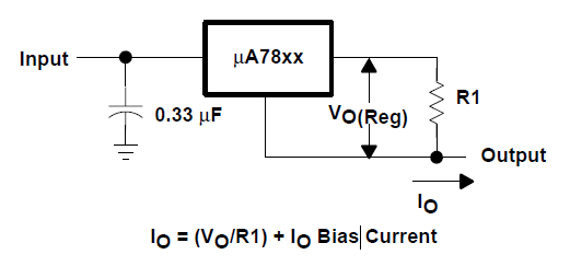

Petite précision pour le générateur de courant constant...
La formule un post plus haut parle de I = 1,25/R --> R= 1,25/I.
Le 1,25 est donné par le LM317 mais on peut on peut utiliser n'importe quel régulateur de tension de type 78xx (7805, 7808, 7812...) :clap: .
La formule permettant de connaitre la valeur de la résistance pour un courant donné devient alors...
La valeur du "bias current" est de 4 à 8 ma suivant la qualité du régulateur.
I= 5/R --> R= 5/I pour un 7805
I= 8/R --> R= 8/I pour un 7808
Etc...
La seule petite pétouille est que si l'on veut limiter le courant à 1A avec un 7805 par exemple, on va avoir besoin d'une résistance de 5 ohms, jusque là tout va bien :D, mais la puissance perdue dans la résistance augmente et passe à 5 watts, ça commence à faire beaucoup ::( .
Pire, pour un régulateur 7812, il faut une résistance de 12 ohms et là c'est 12 watts perdus. Le prix d'une telle résistance de puissance excède très largement le prix d'un LM317 + sa résistance ::twisted: .
PRECISION IMPORTANTE : La tension d'entrée doit toujours être de 2 à 3 V supérieure à la tension de sortie pour que le régulateur puisse fonctionner correctement.
Par exemple, avec un LM317, si l'on veut charger un accu de 12v il faut une tension d'entrée minimum de 14V.
Pour les séries 78xx.
