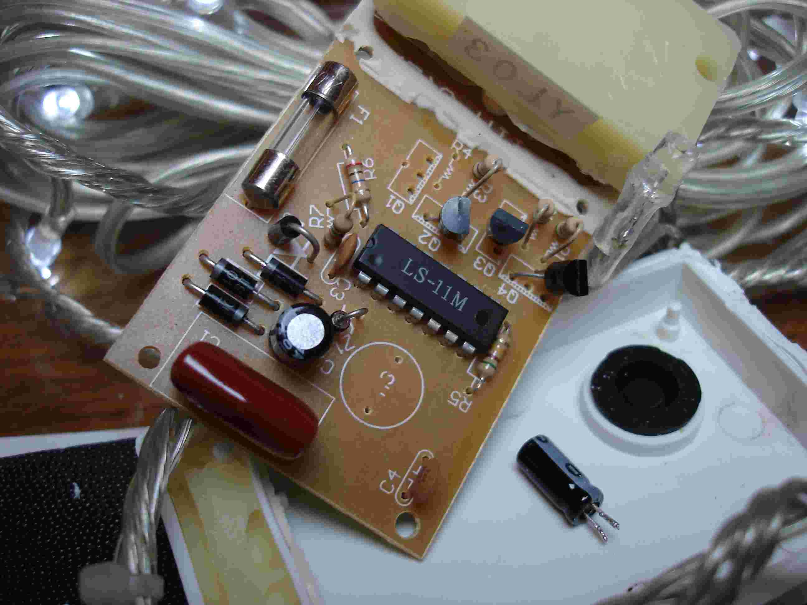

Aller... une petite réparation pour la route, et en plus elle est d'actualité :D .
Ce matin j'ai trouvé une guirlande lumineuse dans la rue, bien sûr elle était en panne. Après ouverture, pas grand chose dans la boite, un micro-contrôleur, 3 FET, un pont de diode, et 2 ou 3 bricoles dont une zener de 5,6V qui m'indique sous quelle tension le circuit intégré doit être alimenté, un coup de voltmêtre, 0,5 v pas bon ::( , changement du condensateur de filtrage et hop, roule... :mrgreen: .
Encore un condensateur HS, un grand classique...
