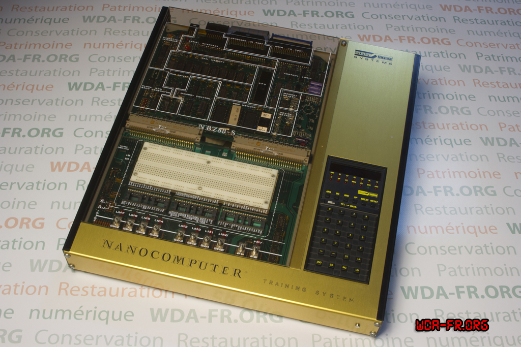

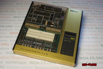

La WDA a reçu un don très sympathique de Mr MILH, un MAGNIFIQUE SGS/ATS NANOCOMPUTER NBZ80-S.

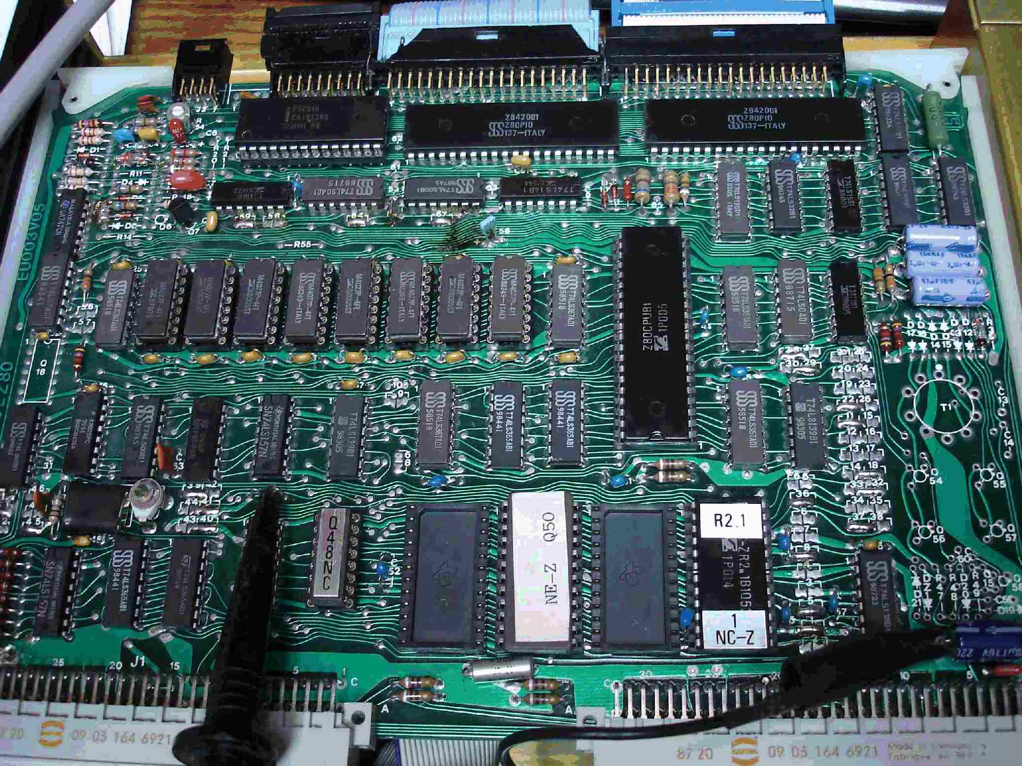

Pour faire simple c'est une monoboard des années 85 à base de Z80 qui peut accueillir plusieurs cartes d'extensions (vidéo, floppy, ram...). A l'origine la carte NBZ80 a été conçue pour équiper des systèmes industriels, il existe d'ailleurs des boitiers pour installer la carte en même temps que plusieurs cartes d'extensions (Boitier à bus passif 4 slots CPZ80, 8 slots CTZ80)
Cette carte est motorisé par un Z80 à 2,5 Mhz.
4 Ko de mémoire RAM dynamique extensible à 16 Ko en remplaçant les 8 x MK4027 par 8 x MK 4116, 2Ko de Prom/Eprom extensible à 8 Ko.
2 circuits PIO Z8420 (32 ports d'E/S dont 16 utilisés par le clavier et l'affichage).
2 ports série, interface magnéto à cassette et série TTL ou RS232C en ajoutant un circuit P8251.
Un bus propriétaire "GAMMA".
L'ensemble SGS-ATS NBZ80-S est composé de :
NBZ80 = Carte CPU Z80
NKZ80 = Clavier et 8 afficheurs
NEZ80 = Plaque d'expérimentation
NPZ80 = Alimentation +5v 800 mA, +12v 100mA, -5v 200mA et -12v 100 mA.

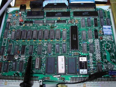

Sur la partie droite de la CPU on voit un espace vide de composant, c'est ici que le convertisseur à découpage s'installe pour générer du -5, -12 et +12 quand la carte est alimentée uniquement en 5 V.

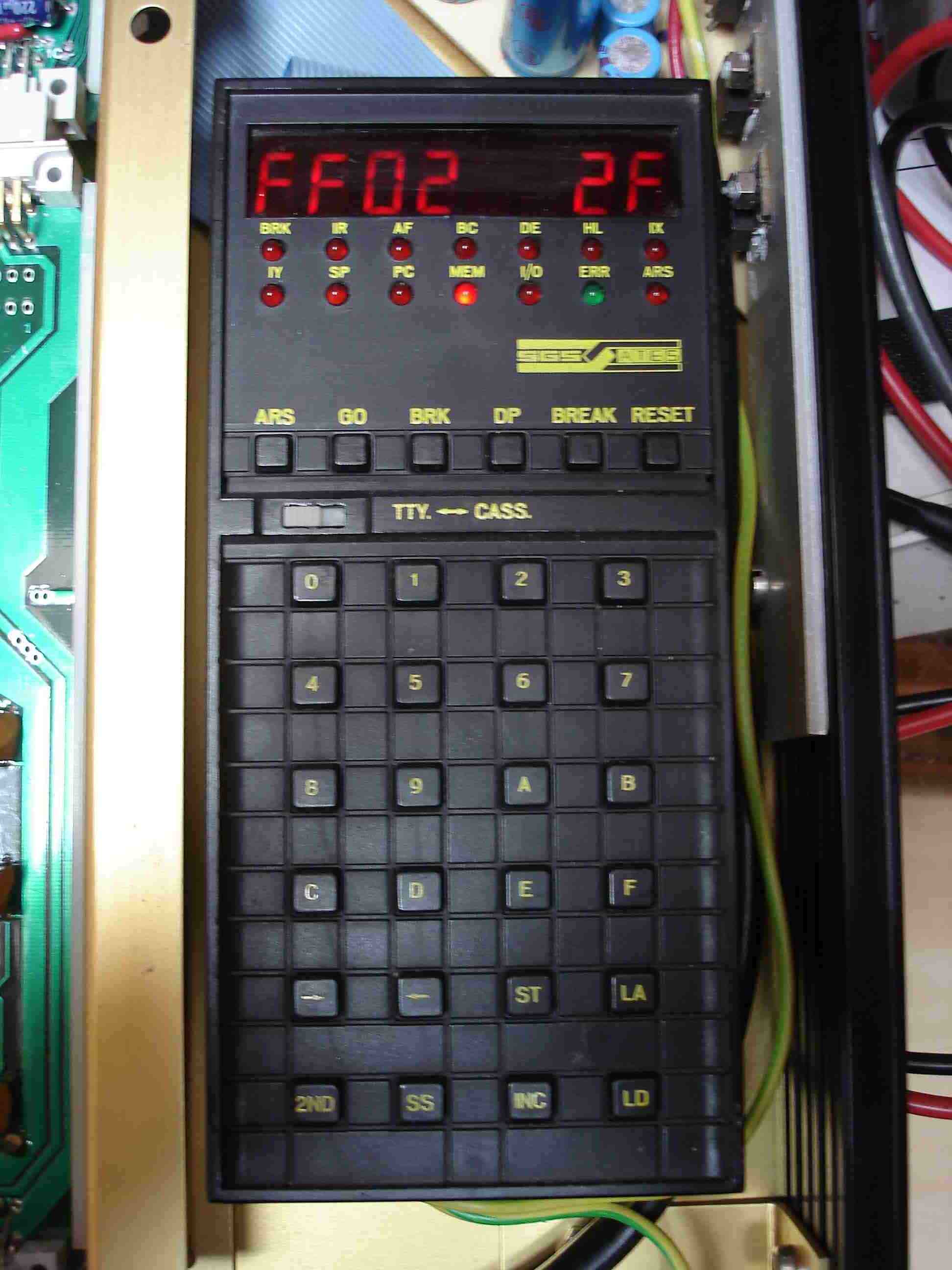

Clavier style calculatrice avec 8 digits

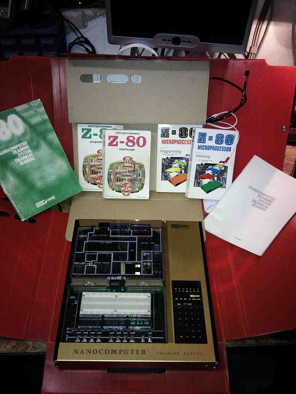

Le tout est accompagné de plusieurs livres dédiés au NBZ-80, "Z80 Microprocessor Book 1 programming" et "Z80 Nanobook interface", la cerise sur le gateau avec la créme chantilly et tout et tout c'est que l'on a les 2 bouquins en anglais + les mêmes en version française !
Il y a aussi 2 notes d'applications :
DN340 - Listing de l'Eprom NE-Z, routines d'exercices et d'expérimentation.
DN314 - Explication sur la gestion clavier, afficheurs et port série.
En plus, en plus, en plus... on a les plans et le manuel technique qui décortique et explique TOUT mais vraiment TOUT sur la carte, les entrées sorties, les timings et le fonctionnement des cartes, le BONHEUR !
J'ai tout scanné sauf les gros bouquins qui font près de 400 pages chacun ! (je le ferais peut-être cet été...).
Comme d'habitude, avant de brancher, démontage de l'ensemble et examen minutieux.
L'ensemble est très propre, pas de poussière ni rouille et autres pétouilles indésirables. En résumé on a l'impression que c'est neuf !
Bien sûr j'en ai profite pour sauver les 2 Eprom's NE-Z et NC-Z que j'ai lues et relues sans aucun problème.

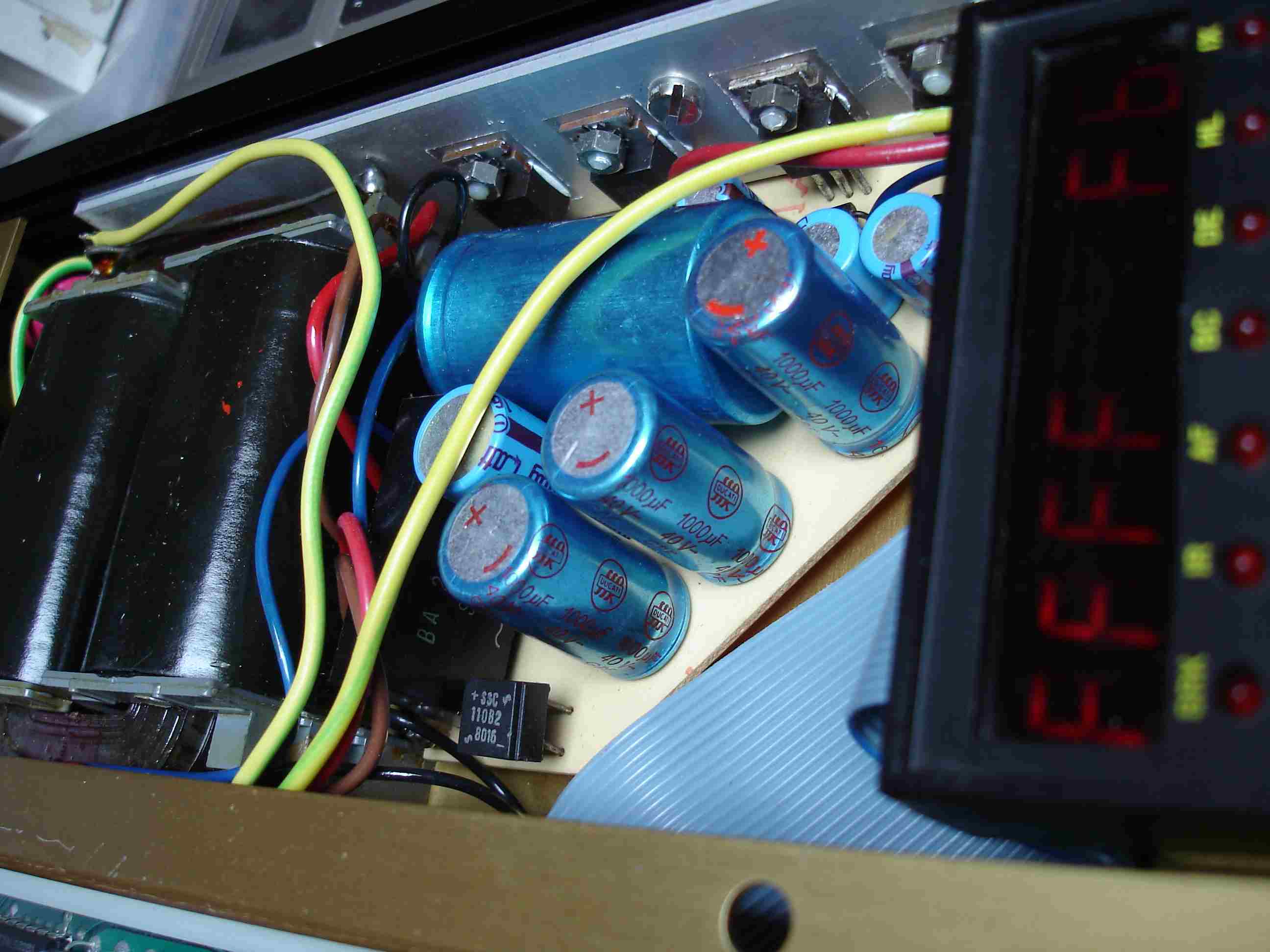

L'alimentation est assez compact et les tensions sont générées par de très classiques régulateurs 7805, 7905, 7812 et 7912 montés sur un gros refroidisseur lui-même vissé sur la carroserie en aluminium.
Pas de condensateurs baveux ni gonflés, les tensions sont OK. Les motards apprécieront le fabricant des condensateurs en zoomant sur la photo !

Rien ? pas sûr... ben oui, j'ai lu la documentation et ce comportement est normal il faut appuyer sur la touche RESET.
Et... Hop... ça marche !!!
Après le reset il y a un test mémoire sommaire, si une mémoire est HS, l'afficheur correspondant au circuit HS s'allume
Lancement d'un test mémoire approfondi en tapant l'adresse FADC puis touche GO, l'afficheur indique bien 0000 00, tout est OK la ram est bonne.
En cas d'erreur, les 4 premiers digits indiquent l'adresse, les 2 suivants la donnée écrite et les 2 derniers la donnée lue.
pour tester l'affichage il suffit de taper l'adresse FB43 puis touche GO. L'appui sur n'importe quelle touche des rangées 1 à 7 du clavier provoque l'allumage d'un segment de l'afficheur.
Pour sortir du test, appuyer sur la touche RESET.
Le moniteur est très simple et permet l'écriture/lecture de la mémoire et des registres du Z80, on peut installer des "Breakpoint", lancer un programme en pas à pas ou en mode "lent" à la vitesse de 3 instructions à la seconde en restant appuyé sur la touche SS.

Petits cadeaux, les dumps des 2 Eproms 2716, NZ-C a installer sur le support Q52 et NE-Z a installer sur le support Q50.

J'ai un des bouquin (en haut à gauche ) en francais.. d'époque .. admirable !! :P
Du beau ..du très beau

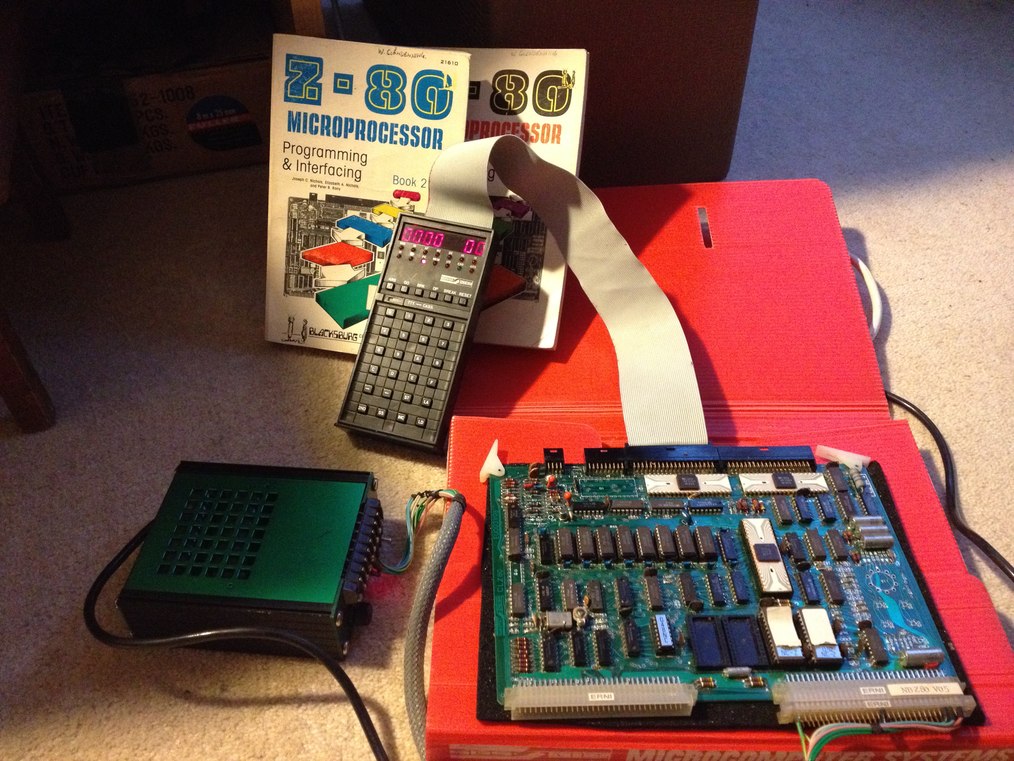

Great looking Machine. I have one if these but without the add on board for experiments. Have downloaded you eprom images and installed them into my motherboard now they work great. Thank you very much.
I now intend to install the P8251 Usart. and make the jumper changes. Do you have and ASM code (software listing) to send data to a serial terminal. Would be great to connect it to a PC. Have you tried this with your one.?
Kind regards
Vernon

Re: [Test] - Nanocomputer SGS/ATS NBZ80-S
Nice card, i love your white processot and pio :D .
I haven't tried to connect the SGS card to a Pc because i'm a real dummy in assembler ::oops: .
All interesting routines (serial, keyboard...) are in the english PDF SGS DN314 routines NC-Z on the top of this post.
I remenber that there were very interring things in the books. Unfortunaly all books, cards are not mine and i don't own them.
