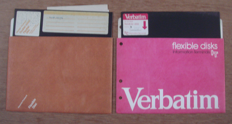

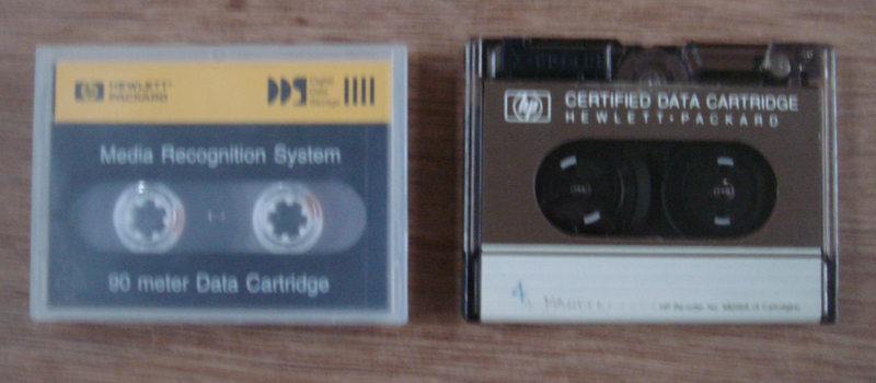

J'aimerai pouvoir récupérer les données stockées sur d'anciennes disquettes et cassettes. Je joins les photos des supports et des cassettes. Normalement une disquette contient des données encodées depuis un SEIKO 9500 et l'autre depuis un HP9000. Il m'est peut-être possible d'avoir accès à un SEIKO défectueux (je ne l'ai pas vu, mais apparemment seul l'écran semble fonctionner correctement). Je trouve par ailleurs peu d'informations sur cette machine sur le web.
Seiko 9500
Type : professional computer
Intel 8086 Microprocessor
Memory 256 KB (jusqu'à 512 KB)
Operating System iRMX/86
Graphics 512 x 480
Colors 8 colors
Je ne sais pas de quels type de données il s'agit. Est-ce que quelqu'un sur le forum de la WDA possède ou a utilisé ce type de machines ?

IRMX est un système d'exploitation orienté temps réel conçu pour piloter des systèmes industriels.
Cela ne va pas être facile de lire la disquette. Il y a une forte chance pour que Seiko ait bricolé le format pour qu'il ne soit utilisable que sur sa machine. A moins de remettre en route la machine d'origine, une solution pourrait-être de tenter de faire une copie brut à l'aide d'un soft spécialisé et d'analyser le résultat avec un éditeur hexadécimale en recherchant des chaines de caractères par exemple...
A mon avis les données ne doivent pas être très sexys, soft de pilotage ou données de machine par exemple ou un truc du genre... :think: .
Pour la disquette HP 9000 cela peut-être un peu plus simple car l'OS est un Unix revisité par HP, tu peux tenter de lire la disquette avec une distrib Linux quelconque.
Pour les cassettes c'est plus compliqué voir impossible si tu ne connais pas la machine et l'OS d'origine.

Une copie avec un utilitaire comme Anadisk (http://www.pcxt-micro.com/download.html) peut permettre de voir le format de la disquette et de lire ce qu'il y a dessus.
C'est sans garantie, mais il y a une chance ... ::idea:
