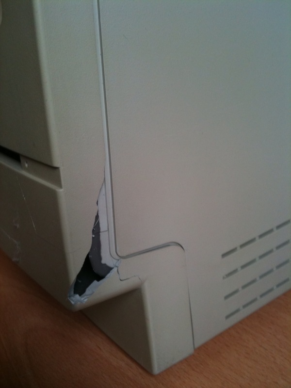

Voilà acheté un Macintosh Classic ...en panne .. rien ne s'affiche .
Après vérification de l'alimentation .. Capacités type X1 et Y2 hors circuits .. :P
Remplacement .. tout s'allume ! :mrgreen: et fonctionne parfaitement !
Sinon il reste un problème d'esthétique .. le carter avant et arrière sont cassés.
Donc je lance un appel .. si vous avez un carter à petit prix en état parfait et complet pour apple mac classic .. vous faîtes un heureux !! :mrgreen:
