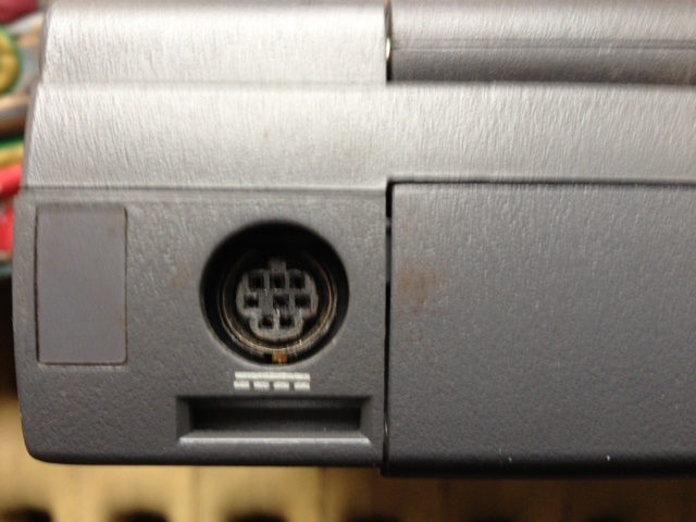

Je recherche une alimentation pour un Micral Bull portable.
Le soucis est la fiche :-/ Une idée de où trouver une fiche compatible ?
Merci.

Salut
Ben... la fiche est assez courante,c'est une mini-din 8 en vente dans toutes les bonnes crémeries
Par contre tu parles d'un portable Bull Micral, et là je suis perplexe, à ma connaissance il n'y a que "L'attaché" qui portait la dénomination Bull Micral, les autres portables vendus par Bull était en fait des fabrications Zenith "rebrandées" Bull (qui était propriétaire de Zenith
). Ca ne serait pas plutôt une machine de la série Z-Note ?
Si tu recherche une alimentation entiêre, le minima est d'indiquer la référence complête de ta machine.

Hello! Merci pour cette réponse qui éclaire ma journée! Alors pour les références exactes, il m'est difficile de te répondre car je suis à 2500 KM de ce PCKrapoutchik a écrit :Salut![]()
Ben... la fiche est assez courante,c'est une mini-din 8 en vente dans toutes les bonnes crémeries.
Par contre tu parles d'un portable Bull Micral, et là je suis perplexe, à ma connaissance il n'y a que "L'attaché" qui portait la dénomination Bull Micral, les autres portables vendus par Bull était en fait des fabrications Zenith "rebrandées" Bull (qui était propriétaire de Zenith). Ca ne serait pas plutôt une machine de la série Z-Note ?

en attendant d'être certain de la référence de ta machine, j'ai trouvé ça sur une vielle archive compuserve
En clair cela veut dire qu'avec une bête alimentation de PC (masse sur 1, 2, 3 puis +12 sur 4 et 6, ne pas connecter les autres broches) par exemple tu peux faire revivre la bêteThe Z-NOTEFlex uses an 8-conductor Hosiden TCS7927-59-401 DIN connector to receive DC output from the AC adapter. This connector also serves as the portal for some battery charging control signals between the Z-NOTEFlex and the AC adapter.
Facing the female DC IN connector on the Z-NOTEFlex, the contacts are numbered like this:
(8) (7)(6)
(5) (4)(3)
(2) (1)
The corresponding signals are:
1 = Ground
2 = Ground
3 = Ground
4 = +12 VDC constant voltage at +/-5%
5 = Charge output
6 = +12 VDC constant voltage at +/-5%
7 = Charge control input
8 = Charge output
The AC adapter's 12 VDC outputs are rated at 2.3 A continuous load. Maximum ripple is 100 mV P-P at rated continuous load.
The AC adapter for the Z-NOTEFlex is ZDS part number 150-0931-00 (model AAC-10). The cable that connects the Z-NOTEFlex AC adapter to the Z-NOTEFlex is ZDS part number 134-4056-00. If we can help with sources for these, just ask.

Cool! Donc: je dois prendre une alim ATX, brancher un trombone pour qu'elle démare automatiquement et prendre par exemple une alimentation de lecteur CD et suivre les indications que tu as écrites ? C'est ça ? Je n'y connais rien du tout en électroniqueKrapoutchik a écrit :en attendant d'être certain de la référence de ta machine, j'ai trouvé ça sur une vielle archive compuserveEn clair cela veut dire qu'avec une bête alimentation de PC (masse sur 1, 2, 3 puis +12 sur 4 et 6, ne pas connecter les autres broches) par exemple tu peux faire revivre la bêteThe Z-NOTEFlex uses an 8-conductor Hosiden TCS7927-59-401 DIN connector to receive DC output from the AC adapter. This connector also serves as the portal for some battery charging control signals between the Z-NOTEFlex and the AC adapter.
(8) (7)(6)
(5) (4)(3)
(2) (1)
1 = Ground
2 = Ground
3 = Ground
5 = Charge output
8 = Charge output
The AC adapter for the Z-NOTEFlex is ZDS part number 150-0931-00 (model AAC-10). The cable that connects the Z-NOTEFlex AC adapter to the Z-NOTEFlex is ZDS part number 134-4056-00. If we can help with sources for these, just ask..
