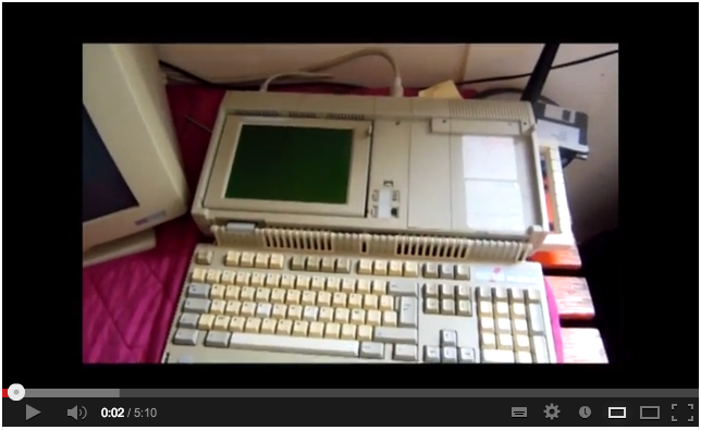

Je suis actuellement en cour de restauration d'une amstrad ppc mais elle a été pas mal modifier par le passée j'aurais voulue avoir vôtres avis pour cette machine sur la faisabilité d'installer Windows 3.1 pour mieux présenter la machine j'ais fait une petite vidéo merci de vos avis.
[Restauration] - Amstrad PPC 512/640
gontran
bonjour a tous,
http://youtu.be/60LlPhlShb4

Salut!
Il est bien possible d'installer Windows 3.1 sur cette machine
. Il sera un peu lent mais ça fonctionne et c'est utilisable.
Pour ma part, j'ai formaté le DD en fat, installé ms-dos 6.22 (avec des disquettes de 640ko), si tu en as pas, tu peux, sur une disquette de 1.44Mo, boucher le trou à l'opposé de la protection à l'écriture avec un morceau de scotch et elle sera détectée en 640ko.
Pour Windows 3.1, j'ai préféré créer un dossier "install" et y copier toutes les disquettes d'install de windows 3.1, puis j'ai installé windows en faisant : "cd install", puis, "install", l'installation ne demande pas de changer de D7 toutes les 10 minutes en procédant comme ça.
A la fin de l'installation, tu pourras supprimer le dossier "install" du disque dur.
Petite question : pourrais-tu me dire quelle alimentation utilises-tu pour ton PPC (voltage, ampérage et polarité)?
