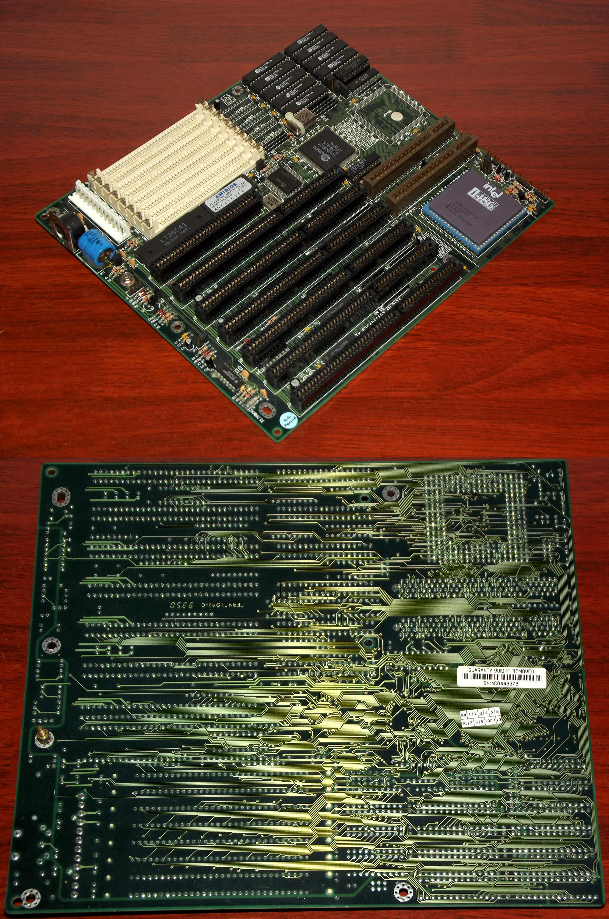

Actuellement je restaure cette carte mère 486 qui a été endommagée par la pile mais je n'arrive pas a trouvé sur internet son identification ou une doc technique.
Pourriez vous m'apporter votre aide !
Ci-dessous l'image de la carte en question :
Merci d'avance pour toutes vos informations .

Si ça peut aider les recherches pour le chipset c'est un UMC - UM82C491F.
Merci.

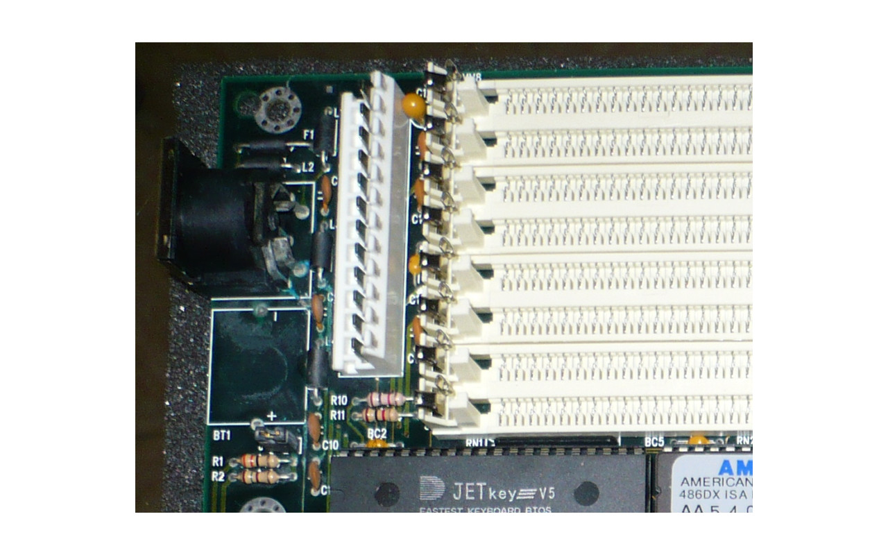

Si la pile a coulé, elle a dû corroder des piste qu'il suffit de refaire, un gros plan sur l'emplacement de la pile permettrait de lever le doute.

Merci darky_mtp mais je l'avais vu aussi mais cette carte mère a juste pour nom son chipset , je n'ai pas trouver de doc sur celle ci. Merci encore pour ta recherche
Voici un lien avec l'image sur l'emplacement ou la pile a fait des dégâts :Krapoutchik a écrit :(...)

On ne voit pas grand chose sur la photo, il ne semble pas y avoir beaucoup de dégats, 1 piste ou 2 à refaire mais rien de bien méchant

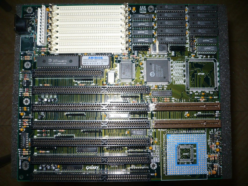

Il s'agit d'une Galaxy D17A (C'est sérigraphié dessus, comme le Port-Salut) ou "tk 82c491/493 4nd17a" (clone), équipée de 6 slots ISA 16 bits, dont 2 slots VLB, d'un slot ISA 8 bits, d'un socket OverDrive P24T et de 8 slots SIMM 30 pins. Alimentation AT standard et 256 Ko de cache d'usine.bat20 a écrit :(...)
Version HD :darky_mtp a écrit :(...)
Je n'ai pas trouvé de manuel PDF sur la toile, si vous en trouvez un, je le rajouterais sur le serveur WDA.
Mais Krapoutchik à raison, d'autant plus que c'est un P24T.
bat20 a écrit :(...) j'aimerais plutôt installer un processeur 486 DX2 66
Maintenant, de mon avis, ce n'est pas une carte de qualité. C'est un clone Made-in-China mal fichue.Krapoutchik a écrit :Le DX2 66 est un DX 33 qui va 2 fois plus vite en interne donc il te suffit de le mettre dans le socket sans aucun paramétrage spécifique. il faut simplement le déclarer en 33 Mhz de fréquence d'horloge comme un DX 33.
Il y a eut beaucoup de cartes de cette génération-charnière vers la fin des 80486 (1993-1994).
D'ailleurs, il y a de sérigraphié dessus le réglage processeur, la cache mais pas la vitesse, chose que l'on trouvait généralement dans 80% des cas sur une carte mère "moderne" de l'époque.
Le fait que la RAM soit encore de la SIMM 30 pins et non de la 72 pins prouve aussi la limitation volontaire de cette carte.

Elle semble être de 1994.darky_mtp a écrit :(...) mais elle est dans les premières générations pour 486.

Voici comment je procède habituellement, mais je ne garantis pas que c'est la meilleure pratique.
Si la DIN clavier, les bornes d'entrées de l"alimentation sont corrodées, je les dessoude pour voir comment est le PCB en dessous. Je fais la même chose pour les circuits intégrés, si j'ai un doute. Mais là, il faut être très prudent.
Je verse du vinaigre blanc sur la zone de la pile, sur les parties corrodées et un peu autour, sans oublier la DIN (intérieur et extérieur). Je frotte avec une brosse à dents "dure".
Quand la pile a coulé généreusement, le contact "vinaigre blanc-produits alcalins" mousse légèrement (la réaction est visible).
Je rince à l'eau déminéralisée. je sèche "grossièrement" (chiffon, essuie-tout, etc..).
Je finis avec un rinçage et frottage à la brosse à dents avec de l'alcool ménager à 95°.
Séchage au soleil (facile, j'habite la Réunion, mais un sèche-cheveux devrait faire l'affaire).
Après, vient la partie "Ushuaïa" (pour mes "compétences" toutes relatives) : avec une loupe type compte-fils (20x), un peu d’alcool à 95° et un tournevis plat dont l'extrémité est bien régulière, je gratte DÉLICATEMENT les pistes noircies pour virer le reste de vernis et mettre à nu le cuivre : la loupe me permet de voir en très gros plan ce que je fais et l'état réel de la piste.
Une fois la piste propre, je l'étame au fer à souder avec de l'étain classique et de la pâte décapante (sans acide ni chlorures). Je nettoie soigneusement à nouveau avec de l'alcool à 95°, pour me débarrasser des résidus de la pâte décapante (on n'est jamais trop prudent). Je ponte avec du fil fin (gauge 28) si nécessaire. Je vérifie la continuité des pistes avec un ohmmètre (réglé à sa résistance la plus basse), MÊME si à l’œil et la loupe la continuité me semble bonne : parfois, au niveau des soudures des composants, la piste peut être coupée et la coupure masquée par de l'étain oxydé (par la batterie). Cet espèce d’oxyde (si toutefois ça en est) n'est quasiment pas conducteur. J'ai négligé le test de continuité avec une OCTEK 386SX PANTHER : j'ai perdu beaucoup de temps (et failli la désosser) parce qu'elle ne répondait pas au clavier et que j'étais persuadé que les pistes venant de la DIN étaient bonnes (visuellement parlant). Erreur ...
Parfois les pistes passent à travers le PCB par un tout petit trou cuivré qui peut-être endommagé par les produits alcalins de la pile. J'utilise des petits morceaux de "pattes" de résistances 1/8W : ce fil de cuivre étamé est assez fin pour passer à travers le petit trou et suffisamment rigide pour dégager une obstruction d’oxydes due à la pile : ce n'est pas du 100% sûr, mais ça a souvent marché pour moi. De plus, si les pistes sont coupées à ce niveau, cela permet de rétablir la continuité au-dessus et dessous le PCB d'un seul coup. Par contre, si les dégâts se situent dans les couches internes du PCB, là, je ne connais pas de solution...
Si cela intéresse, j'ai pris quelques photos de mes restaurations : mais je demande de l'indulgence, car j'ai appris à souder sur le "tas" (et c'était un gros tas !
Par contre, toute remarque sur ce que j'ai écrit ci-dessus sera la bienvenue : on ne peut être juge et partie...
