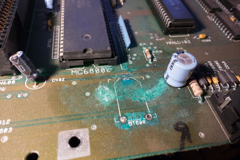

Bon la pile avait bien coulée sur la carte mère :
On voit en plus des tâches vertes une auréole d'une dizaine de centimètres.
C'est le 'jus' de la pile.

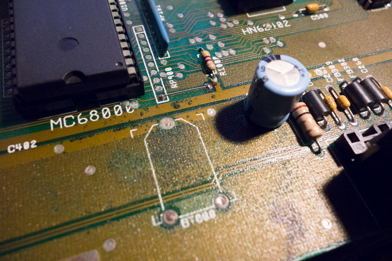

J'ai repéré une piste qui avait l'air suspecte.
Après contrôle au multimètre : ça ne passe pas.
Je nettoie la tâche avec de l'alcool, c'est beau mais en séchant on voit que le vert est resté :-/
Je nettoie ensuite au vinaigre (la pile est une solution basique), c'est bon, c'est propre.
Je pose un pontage par dessus la piste endommagée (juste au dessus de l'ancien emplacement de la pile) :

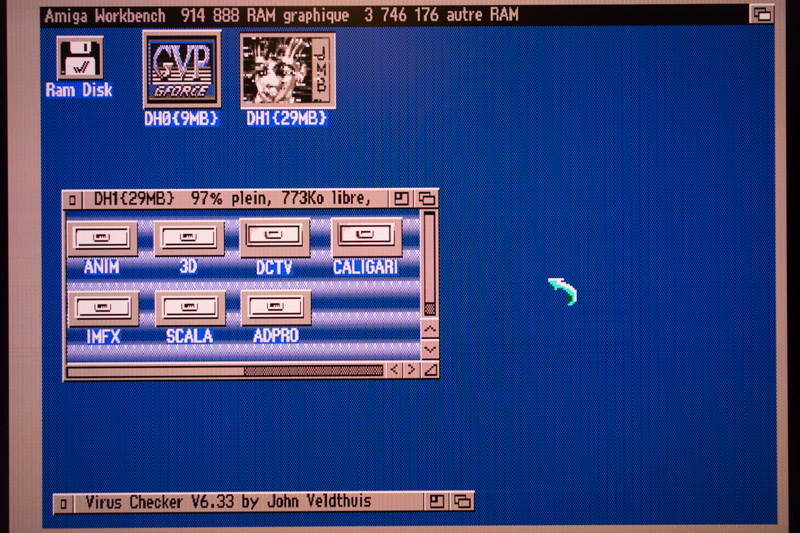

Je rebranche et voila le résultat :
