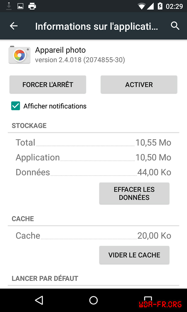

Sur les appareils équipés d'Android 4.0 ou version ultérieure, vous pouvez réactiver les applications système Google Play désactivées dans les paramètres de votre périphérique.
::arrow: Parcourir simplement depuis le périphérique Android l'arborescence suivante :
/ "Paramètres" / "Applications" / "Toutes" /
ou, selon les cas :
/ "Paramètres" / "Applications" / "Désactivées" /
::arrow: Sélectionner l'application en relation et cliquer sur "Activer".
"Informations sur l'application Appareil photo" d'Android.
Dès lors qu'une application système a été réactivée, vous pouvez de nouveau l'afficher et l'ouvrir depuis l'écran principal des applications.
(Source : Tutoriel Google initial.)

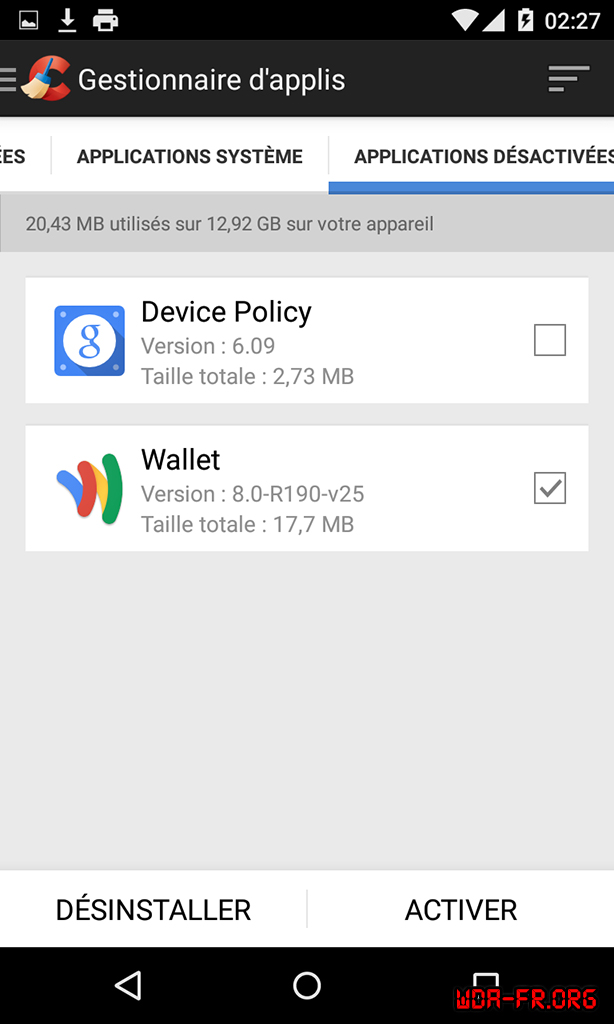

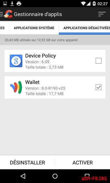

Toujours dans le cas des appareils équipés d'Android 4.0 ou version ultérieure, et après avoir désactivé les applications système gênantes (En relation avec la Méthode N°3 du tutoriel [Tuto] - Désinstaller une applications système d'un Android), nous avons, depuis sa version 1.03, la possibilité d'utiliser Ccleaner pour Android pour réactiver ces applications système.
::arrow: Depuis le périphérique Android, et en utilisant "Ccleaner" :
/ Menu / "Gestionnaire d'applis" / "Applications désactivées" /
::arrow: Cocher les cases en face des applications à réactiver, puis cliquer sur "Activer" en fonction de votre choix.
Applications désactivées dans Ccleaner sous Android.
