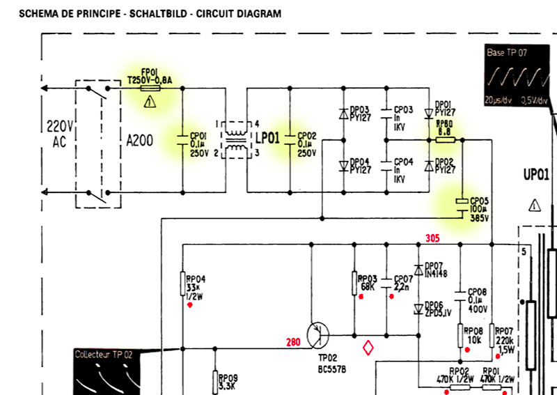

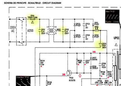

J'examine rapidement le schéma :
Schéma électronique  d'un TO7-70.
Je ne m'y connais pas du tout en alimentation à découpage.

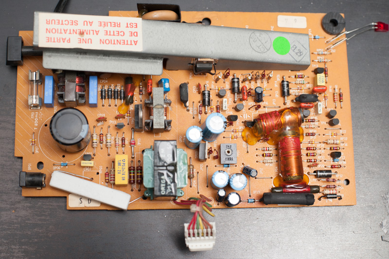

Je vais chercher un remplacement mais je ne trouve pas la même puissance (7w) je dois prendre une 10w qui est nettement plus grosse. Je devrais feinter pour l'intégrer :
Alimentation d'un TO7-70.

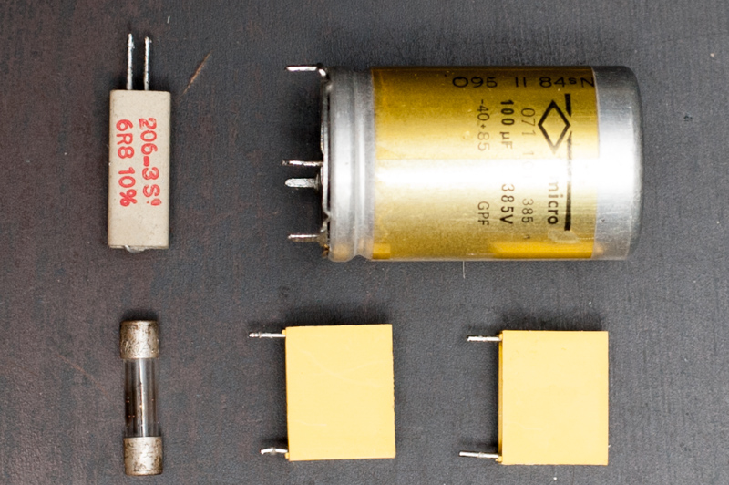

Au passage, les anciennes pièces :
Pièces retirées de l'alimentation.

D'après ce que j'ai compris des alims à découpage, elles reposent sur un transfert d'énergie continuel entre condensateur et bobine. Il y a donc non pas un mais trois points faibles : les condensateurs, les inductances, et enfin les circuits qui s'occupent de la commutation entre les deux.
Tu parles de tension en sortie du pont de diodes, quelle en est la valeur? Et sa forme? Mes cours d'électronique sont loin maintenant mais d'après le schéma les 4 diodes semblent former un pont de Graetz, donc pas de découpage sur cette partie de l'alim. Quelles têtes ont CP03 et 04? LP01 semble sombre du côté du fusible.

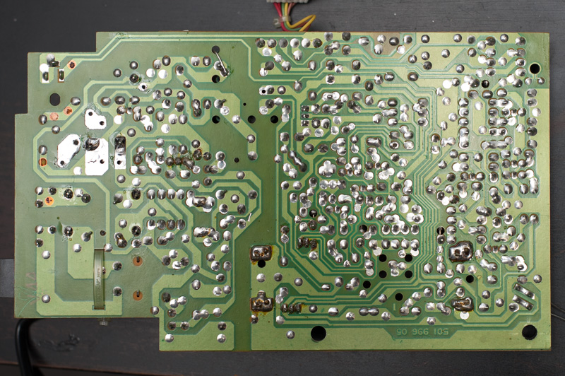

Une photo de la carte côté soudures serait également utile.

J'ai trouvé le schéma ici : thomsoniste.free.fr/revue/docto770.pdf
Voila le côté soudures :
Alimentation verso. TO7-70.
A noter que les traces de soudures 'à la main' sur des composants autres que ceux que j'ai remplacé ne sont pas de moi.

Dans ta photo côté composants, c'est quoi, le composant bleu et blanc, au-dessus du petit transfo (qui serait donc UP02)?

Nodoka75 a écrit :Dans ta photo côté composants, c'est quoi, le composant bleu et blanc, au-dessus du petit transfo (qui serait donc UP02)?
CP11, on peut le voir sur la page 17 de la doc.
Edit. par Casio : Dispo. de façon pérenne sur notre serveur : http://drivers.wda-fr.org ( /(c)_Thomson/TO7/Manuel/docto770.pdf ) - (Lien original).
680nF d'après le schéma.
