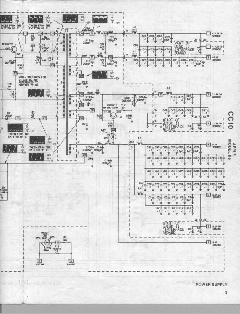

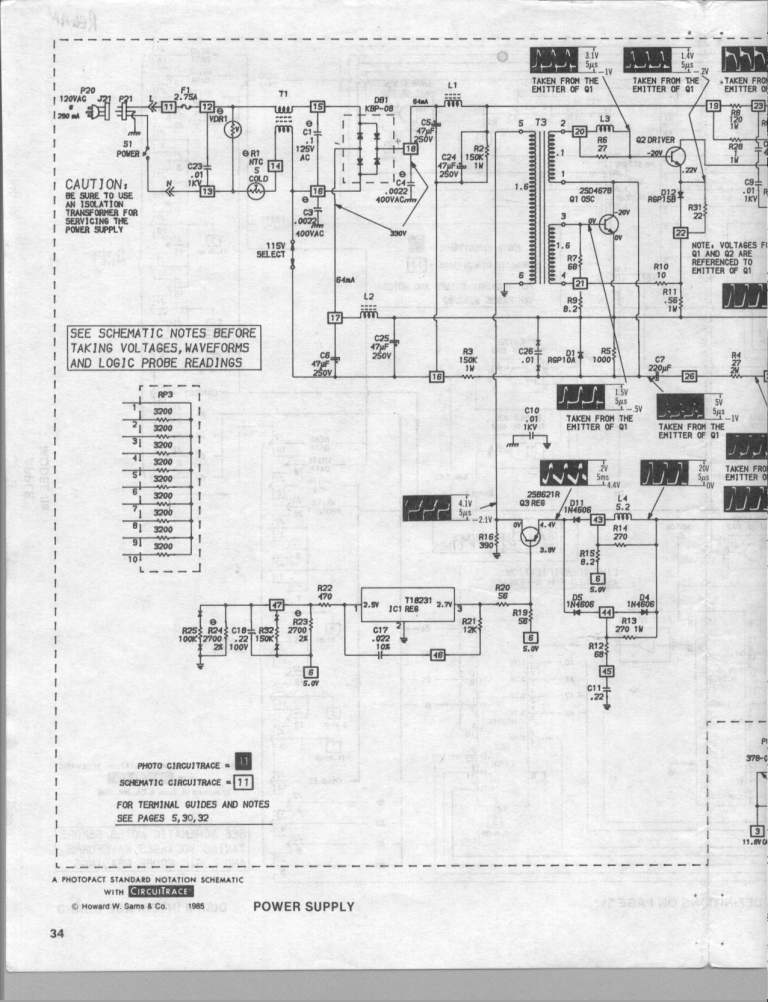

Les schémas et les photos de l'A2M0030 se trouve ici.
Pas de tension après le fusible, il n'y a pas 36 solutions, fusible HS, interrupteur HS ou connecteur secteur et si ton interrupteur est bon il ne respe plus grand chose à tester :drunken: !
Ci dessous les schémas en basse résolution.
Primaire alimentation APPLE 2 A2M0030
Secondaire alimentation APPLE 2 A2M0030

et merci beaucoup pour les schémas.

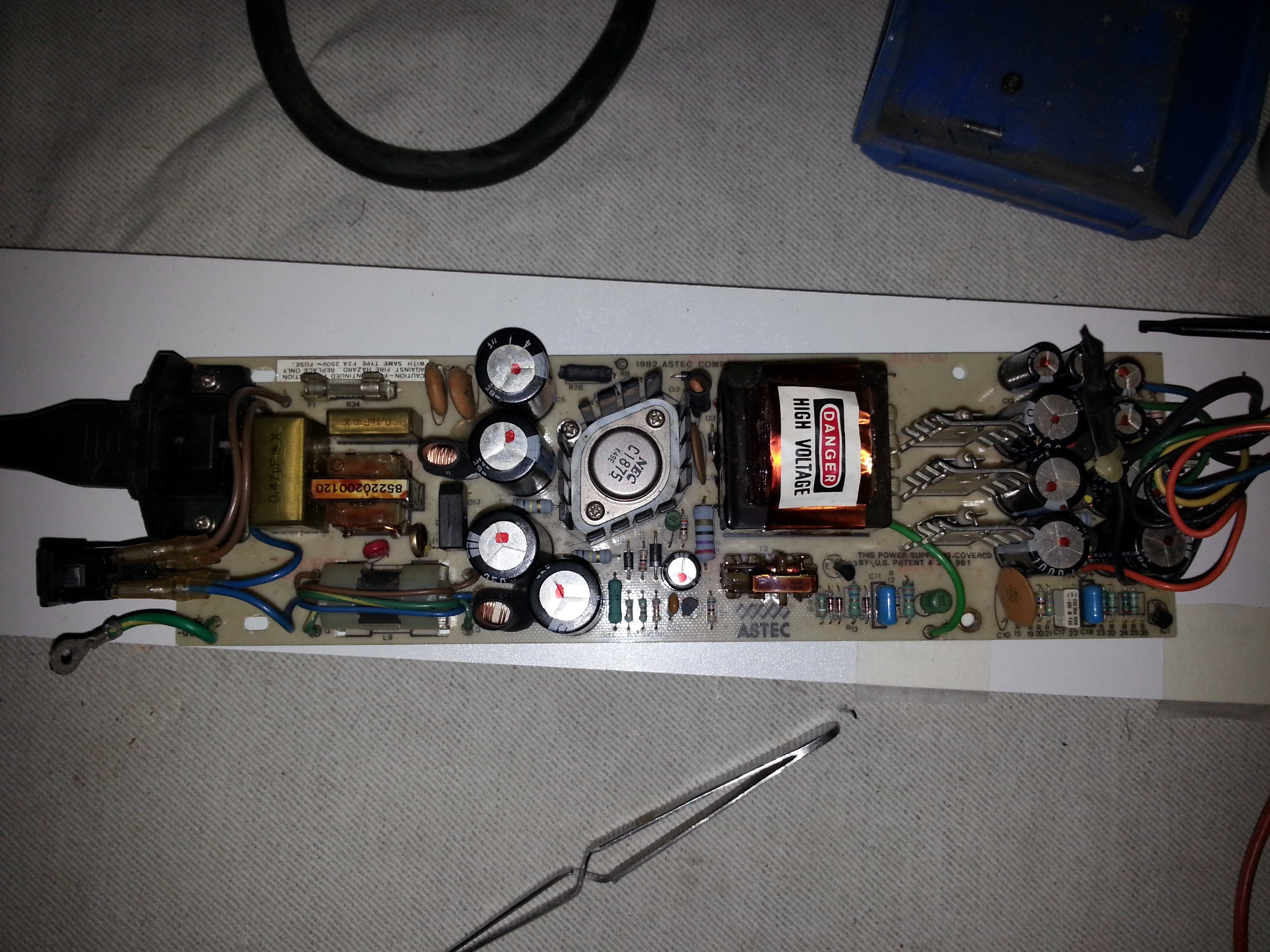

Alimentation Apple IIe ouverte.

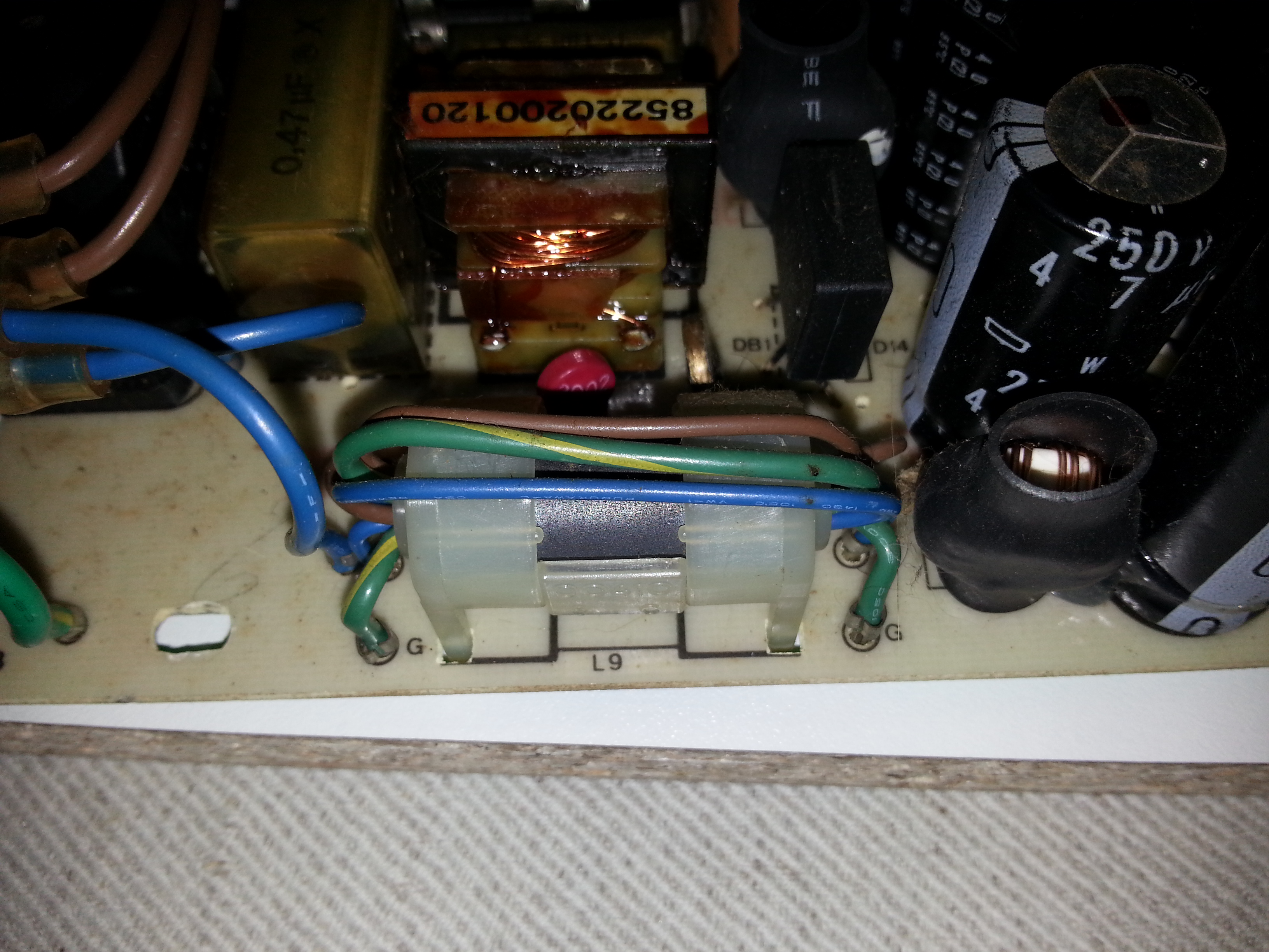

composant que je ne connais pas, d'après ce qu'on m'a dit ce serais un condo haute tension ?
Composant inconnu de l'alimentation Apple IIe.
bon pour les diodes:
D12 bip dans les 2 sens 0.15 ohms
D9 0.93 / 2 sens
D10 310 / 2 sens
D5 589 et 604 ohms
D11 589 et 808 ohms
D4 278 / 2sens
coté R27 672 et 1.7 ohms
touché coulé je crois que j'ai pas mal de composants à changer.

Nodoka75
Messages : 27
Enregistré le : 31 mars 2013, 11:33
Re: [Pb] - Alimentation Apple IIe
Message non lu par Nodoka75 » 13 oct. 2013, 16:18
Plop,
En règle générale :
C= Condensateur
CN=P=Connecteur
D=Diode
F=Fusible (rapide)
IC=U=Circuit intégré
J=W=Ponts en fil métallique
L=inductance (bobine)
Q=Transistor
R=Résistance
SW=Interrupteur
TR=Transformateur
ZD=Zener Diode
L9 est donc plutôt une bobine, le machin gris étant une ferrite.
Par contre, pour tester les diodes et les résistances donnant des valeurs aberrantes, il vaut mieux les dessouder.
