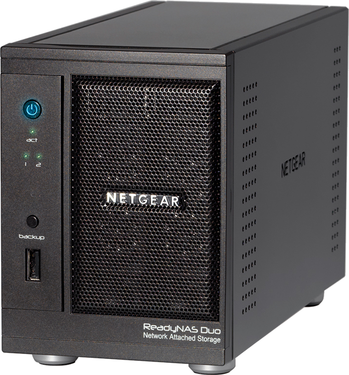

Netgear ReadyNAS Duo - Fermé.

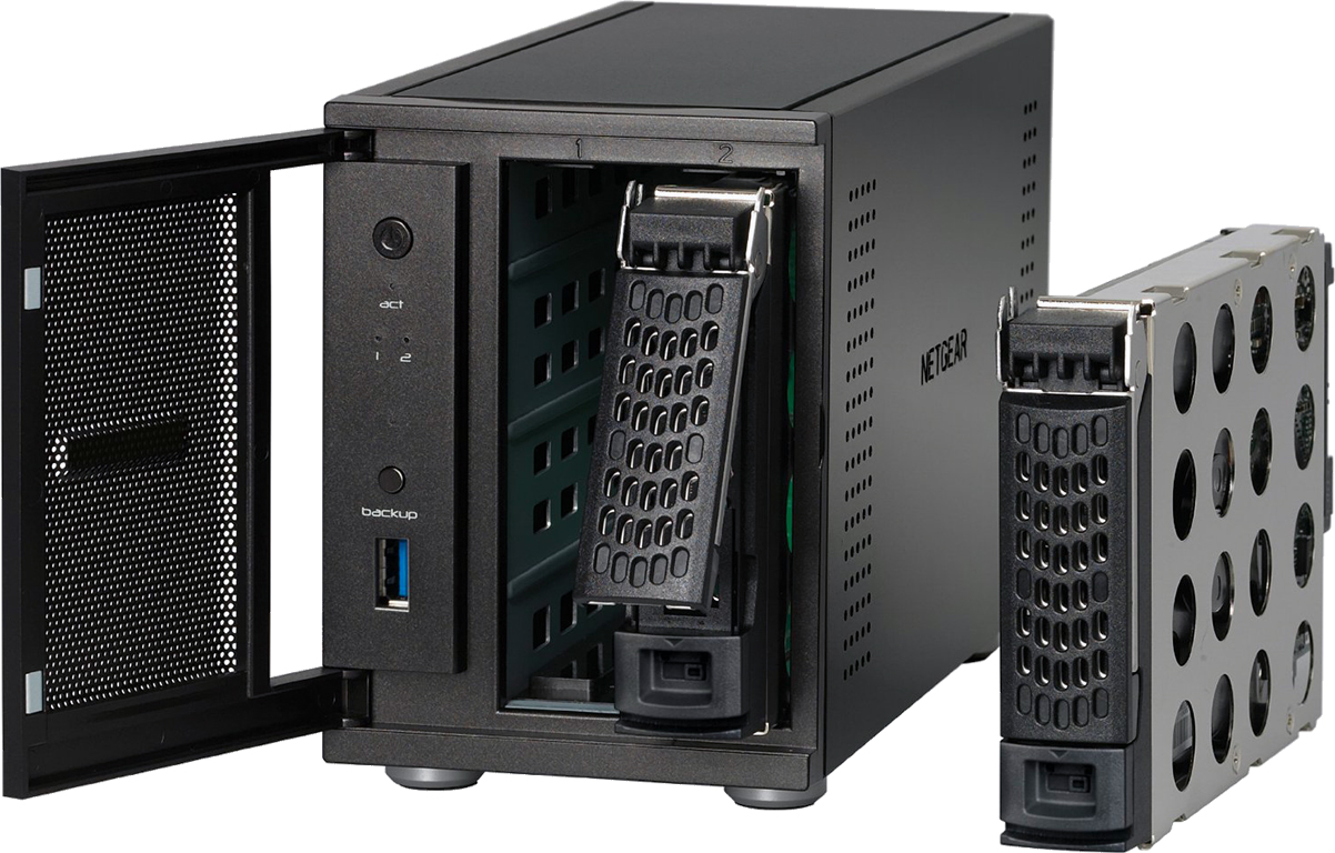

Netgear ReadyNAS Duo - Ouvert.

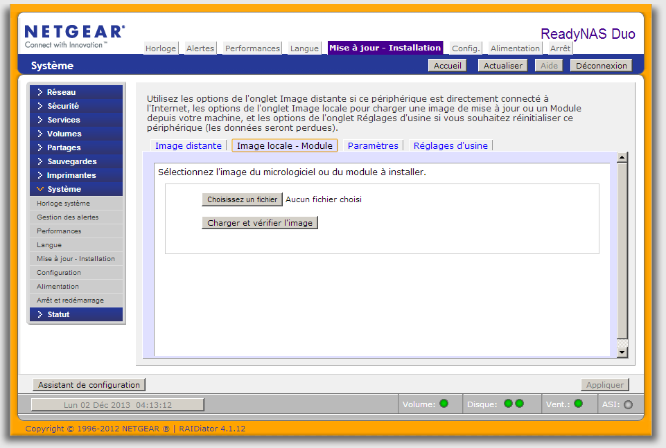

Pour cela, il faut aller dans l'interface d'administration, menu "Système" / "Mise à jour - Installation", puis l'onglet "Image locale - Module" :
Menu "Mise à jour - Installation" du Netgear ReadyNAS Duo.
Cliquer sur "Choisissez un fichier", sélectionner le fichier "EnableRootSSH_1.0.bin" téléchargé à l'instant, puis cliquer "Charger et vérifier l'image".
Un panneau d'avertissement va alors apparaître, il suffit de cliquer sur "Oui" (après l'avoir lu, bien sur) et la routine va vérifier la cohérence du fichier.
Si celui-ci est bien reconnu, il ne reste plus qu'a cliquer sur "Procéder à la mise à jour", lorsque que cela sera proposé.
Le plug-in va être chargé, et il ne reste plus qu'a re-démarrer proprement le NAS (menu "Système" / "Arrêt et redémarrage", sélectionner "Redémarrer le système." puis cliquer sur "Appliquer". Le NAS redémarre. Laissons le terminer proprement son process.
Le Nas redémarré, l’accès SSH est ouvert et le mot de passe du compte "root" est synchronisé avec celui du compte "Admin" utilisé pour se connecter à l'interface d'administration Frontview. (C'est donc le même mot de passe, et le nom d'utilisateur est "root".)
