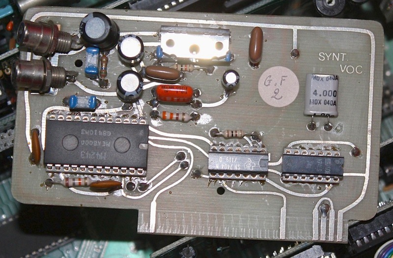

Voilà des années que je cherchais désespérément la carte "Porte-Parole" d'Ediciel, que nous avions dans l'Apple IIe familial vers 1984. J'ai fini par la trouver dans un lot Apple IIe. J'ai donc acheté l'ordi complet, qui fonctionne parfaitement. Cependant, je n'arrive à sortir aucun son de la carte. De toute évidence, ça n'est pas la carte d'origine fabriquée par Ediciel mais une réplique au look "homebrew" avec pour seul point commun avec l'originale le fameux chip MEA8000.
Le vendeur m'affirme pourtant l'avoir testée avant de m'envoyer l'ordi (et j'ai toutes les raisons de le croire sur parole).
Elle est dans son slot d'origine (4) et le logiciel semble bien configuré pour ce slot. Au lieu du connecteur cinch et du connecteur pour le hp du IIe, cette carte possède deux connecteurs cinch. Un connecteur "HP" et un autre "AMP". J'ai testé les deux sur les entrées de ma carte son, tout ce que j'obtiens est un fort bruit de fond désagréable ainsi que les accès disque…

Carte "Porte-Parole" pour Apple II.

En fait, lorsque je charge les messages parlés sauvegardés sur la disquette, je peux les écouter…
Idem pour le programme "Clavier Parle", qui me lit l'alphabet et les chiffres sans problème…
Donc la carte est bien fonctionnelle, ainsi que ses deux sorties cinch.
En revanche, dès que j'essaye d'éditer moi-même une phrase (que ce soit en français ou en phonétique), rien ne sort…
Dans le doute, j'ai re-créé une nouvelle disquette programme "porte-parole" à partir d'ADT Pro, mais ça n'a rien solutionné.

Entre temps j'ai quand même réussi à obtenir du son, après avoir chargé un son sauvegardé sur la disquette. Mais le simple "BONJOUR" que j'ai entré au clavier s'est transformé en un charabia extraterrestre incompréhensible et sans aucun rapport de durée avec ce que j'avais entré. J'ai donc tenté de ré-enficher la carte, redémarrer l'ordi, mais je ne suis pas arrivé à reproduire le phénomène. Donc j'aurais tendance à pencher vers un problème hardware…

Me revoilà, quelques années plus tard… Il se trouve qu'hier j'étais avec Mathieu Charreyre, le président WDA, pour me délester de quelques pièces qui encombraient chez moi et nous en sommes venus à parler Apple II, donc le forum WDA et donc par conséquent, l'inénarrable Krapoutchik, qu'il m'a présenté comme "Monsieur Apple II". Me revoilà donc sur le forum et je m'aperçois que j'ai laissé ce sujet Porte-Parole en suspens. Alors sachez qu'entre temps, un utilisateur sur un autre forum dédié Apple II m'a proposé de lui envoyer la carte pour qu'il la teste sur sa config à lui. La carte marchait chez lui, puis elle est revenue chez moi mais ne marchait toujours pas dans mon //e. J'ai alors tenté d'éliminer les cartes superflues pour ne garder que l'essentiel : carte controleur disque et carte Porte-Parole. Et la carte s'est-enfin mise à marcher ! Quelque part au fond de moi, une petite voix me disait qu'il devait y avoir un conflit avec la carte Chat-Mauve. J'ai remonté progressivement chaque carte, en testant Porte-Parole à chaque fois, mais en gardant la chat-mauve pour la fin. Une fois que tout marchait, je l'ai quand-même remontée, histoire de voir… Eh bien ça marche toujours ! Que s'est-il donc passé ? Est-ce que le simple fait de sortir les cartes et les remettre a fait du bien à tout le monde ? C'est en tout cas la conclusion que j'en tire car il m'est arrivé des anecdotes similaires sur d'autre matos (ordis, samplers…) où le fait de tout déconnecter et reconnecter résolvait les conflits. Depuis c'est mon premier test avant d'alerter la planète entière ;-)
