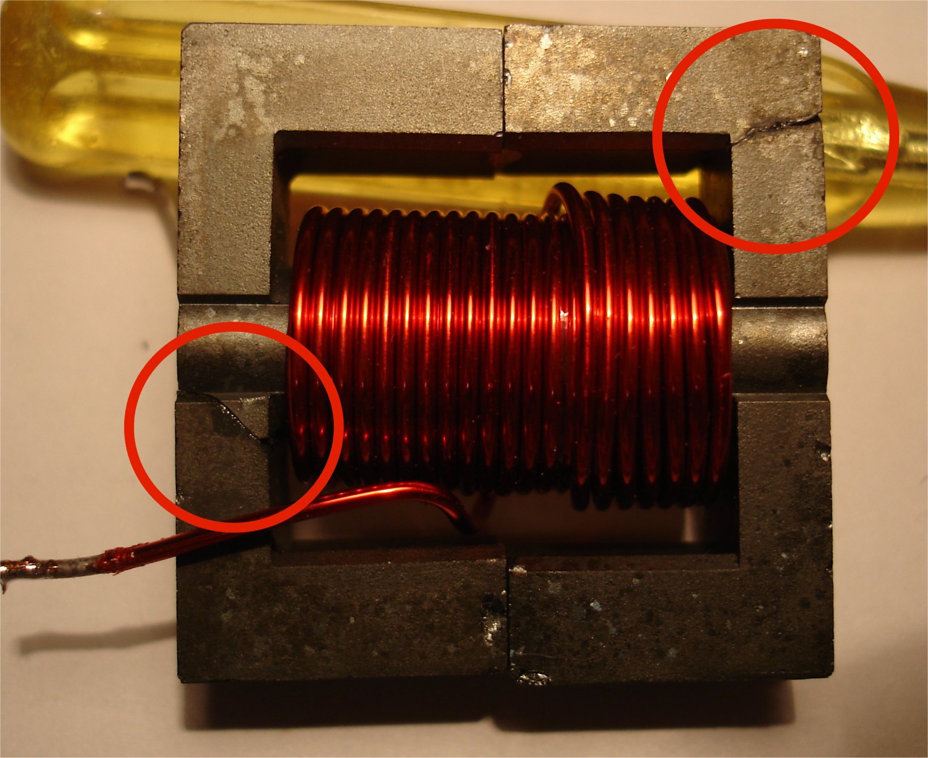

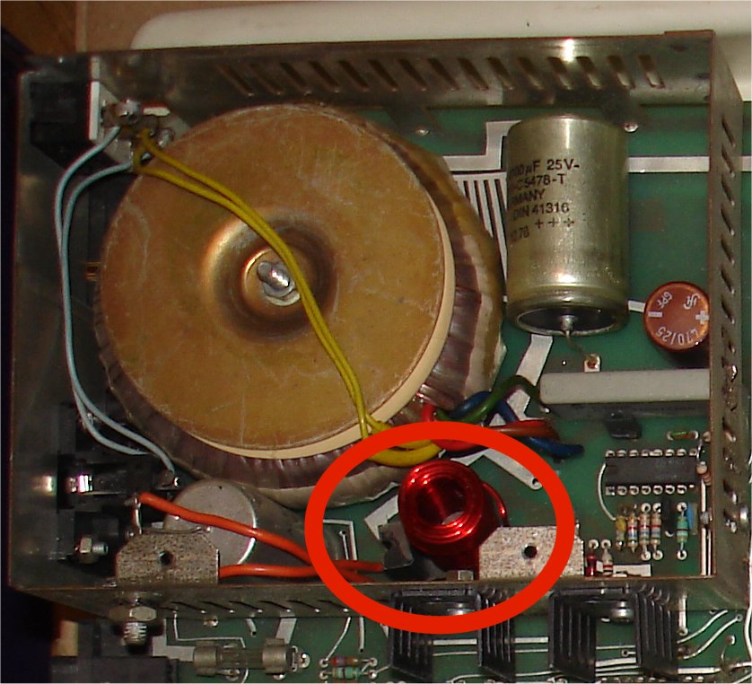

::arrow: La ferrite d'une self dans la partie alimentation à découpage est cassée.
::arrow: La carte mère comporte une foultitude de condensateurs au Tantale, reconnaissables à leur forme de goutte orange ou bleu, et ceux ci n’apprécient que modérément une longue inaction. Leur réveil après un long sommeil s'avère très souvent explosif et fumant :bullwhip: !
1 - Ferrite cassée : Il ne faut surtout pas essayer de brancher l'alimentation car il y a de forte chance que le circuit de l'alimentation à découpage se détruise en quelques secondes, plutôt que de changer la self par une valeur équivalente j'ai préféré la réparer, et ça c'est simple il suffit de recoller les bouts avec de la colle rapide style Cyanoacrylate :8: .
On voit bien que la ferrite est cassée, je retrouvé les bouts un peu partout dans l'alimentation.

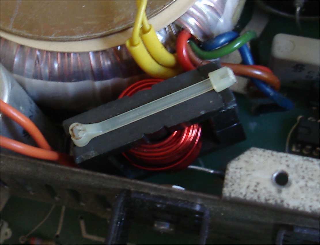

Et voilà ! une goutte de colle Cyanoacrylate (superglue) et le tour est joué.
J'ai mis des colliers Tie-wrap ou Rilsan pour bien maintenir l'ensemble.
Bon ça c'est fait !

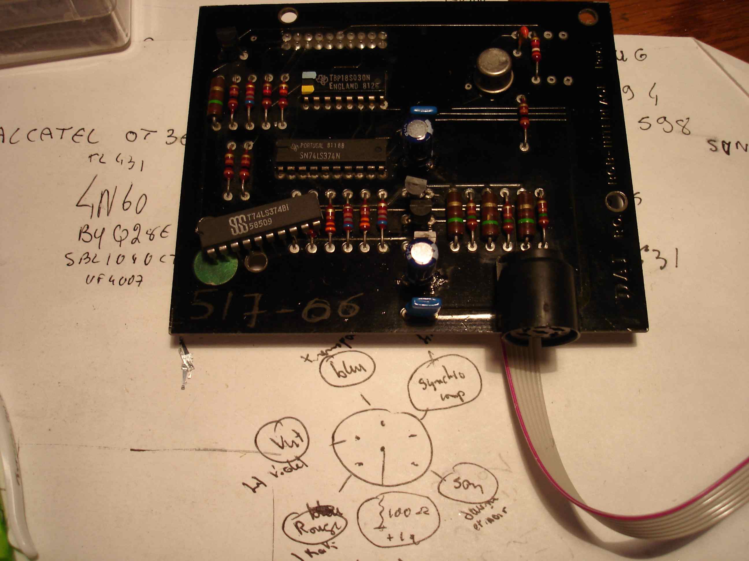

J'ai mis le temps pour tester les 3 cartes vidéos que m'a envoyé @lex (voir Ma petite collection...).
Les 2 cartes avec des modulateurs UHF fonctionnent, après le réglages des modulateurs il y a un mieux mais le temps a fait son œuvre, couleurs et caractères baveux, "fantôme" et du jitter par dessus le marché soit je retrouve des convertisseurs neufs soit je reconstruis les anciens . En tous cas ça va me prendre du temps ::( .
La 3eme carte vidéo RGB n'affiche qu'un écran blanc et fait chuter l'alimentation, le 5V chute à 4,5v. Étonnamment le DAI fonctionne quand même avec cette tension très basse.

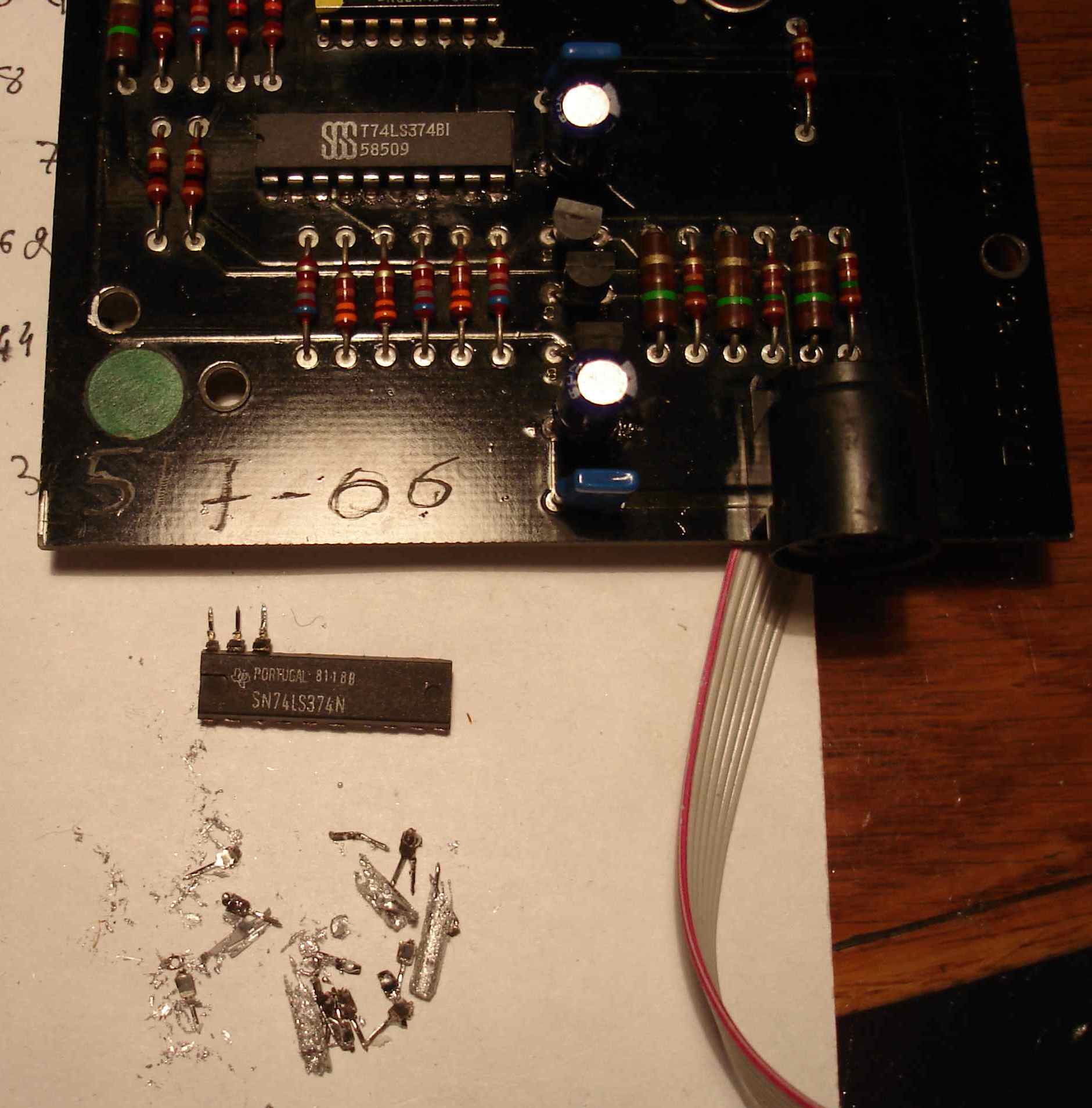

Le défaut est vite trouvé, il n'y a aucun signaux de couleurs en sortie du 74LS374 et l'écran n'affiche que le résultat de la synchro composite.
Le nouveau 74LS374 est impatient de remplir sa fonction
Quelques minutes plus tard...
Aller hop... un circuit de plus au cimetière.
J'ai également changé les 2 condensateurs dans l'alignement des 3 transistors. Le condo à coté du LS374 avait fuit, les pistes sous le circuit étaient toutes corrodées, d'ailleurs, si on zoom sur la photo, on peut voir qu'une des pastilles est manquante, elle s'est fait la malle en même temps que la patte du circuit intégré quand je l'ai démonté.
Petit rappel : Pour changer un circuit HS, je coupe toutes les pattes à la pince coupante, j'enlève les pattes une par une puis je finis par déboucher les trous à la pompe à dessouder. L'avantage de procéder de cette manière est que c'est rapide et ça ne fait pas souffrir le circuit imprimé.

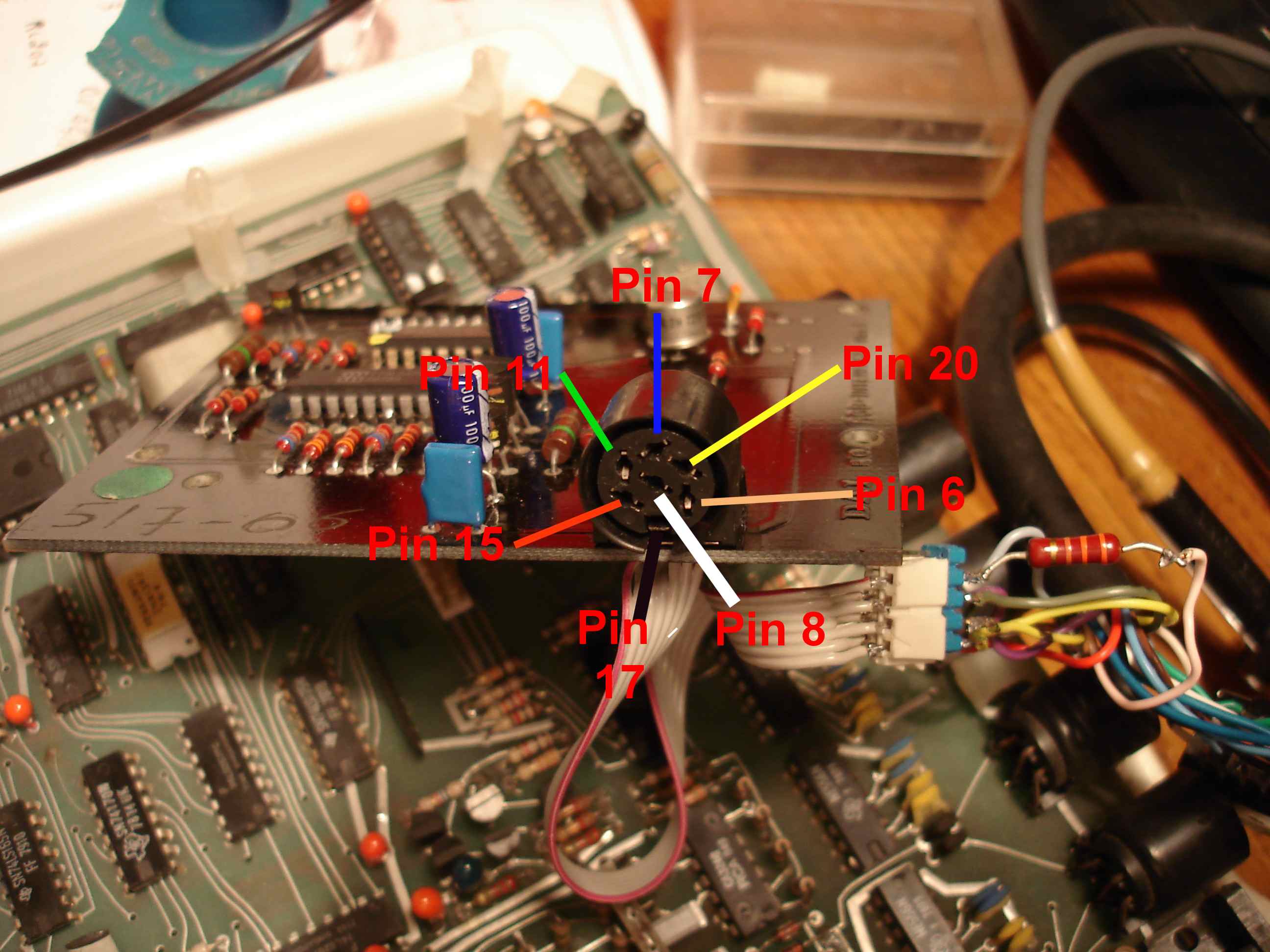

J'ai dû souder une petite nappe grise qui part de sous la carte et est raccordé à un petit connecteur qui est lui-même relié à la prise Péritel. Pourquoi ?
Ben... tout simplement parce que je n'ai pas de prise DIN de ce format dans mes archives ::idea: .
Place au test :luck: ...
Euh... Zut j'ai le même écran qu'avant le remplacement du circuit par contre la carte ne fait plus écrouler le 5v , c'est quoi ce binzzzzzzz :bullwhip:
Tous les signaux sont OK, synchro, vidéo et les 3 couleurs donc j'ai bien réparé la panne mais pourquoi je n'affiche rien, en voilà une question qu'elle est bonne :think: ...
Logiquement si la carte vidéo et les signaux sont OK cela ne peut venir que de mon moniteur. Après un petit coup de google, mot clef Peritel, l'explication est vite trouvée, sur la prise Péritel la broche de commutation rapide sert à indiquer que les signaux RVB sont utilisés.
Pour que cela fonctionne il faut injecter une tension de 2 à 3 V sur cette broche, le temps de chercher la résistance ( 220 ohm) adéquat et de la souder sur le +12 qui sert aussi à la broche commutation lente...

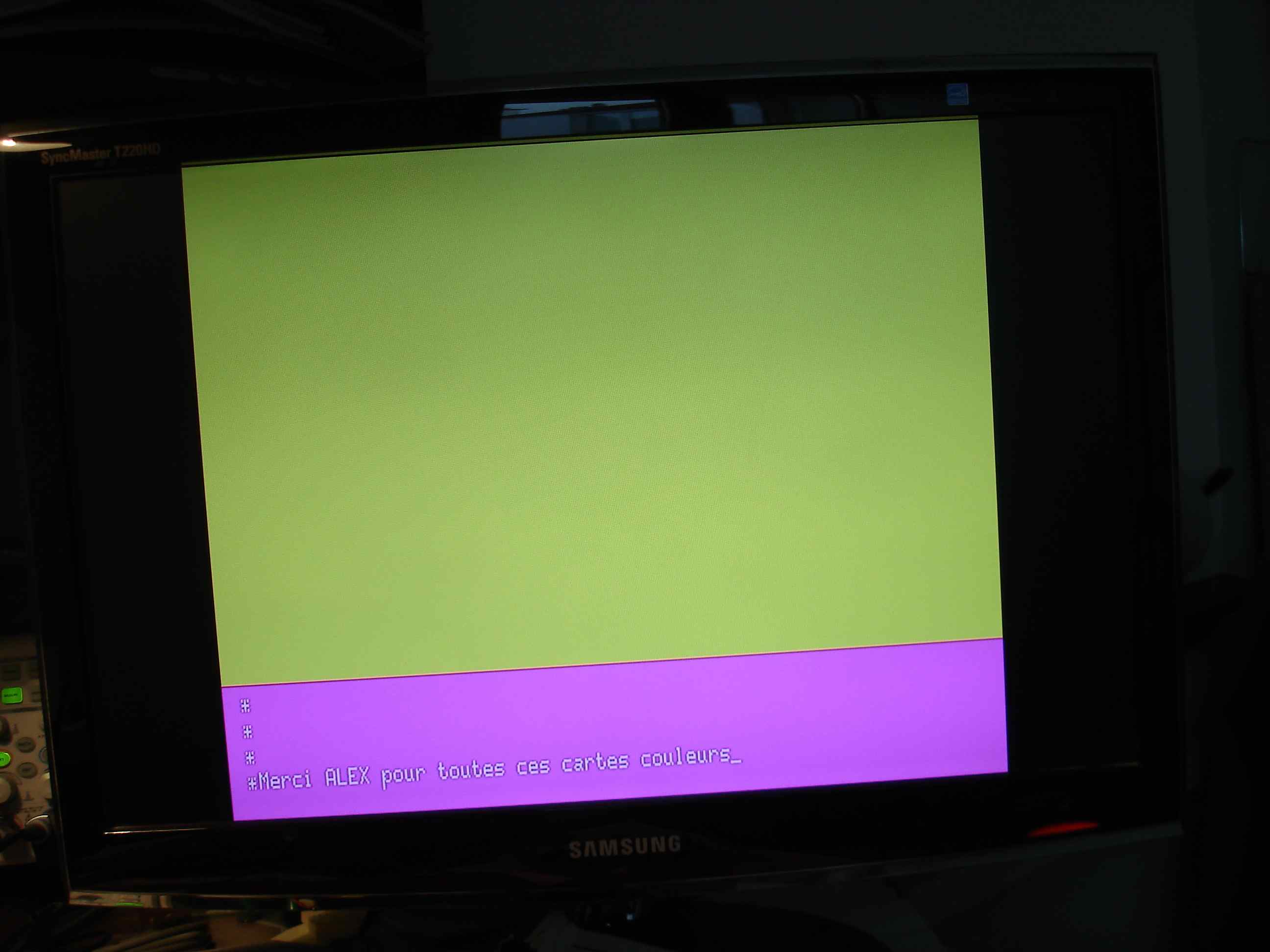

Tadaaaaaa, un petit test en mode mixte graphique et texte....
Ah ... c'est un régal, image stable, les couleurs pêtent, c'est bôôôôô :boohoo:
Ci-dessous le câblage de la prise DIN, sur la partie droite, on voit le connecteur et la résistance de 220 Ohm.
DAI cablage de la DIN vers la Péritel, les chiffres indiquent le numéro de broche de la Péritel.
Pin 20 = Entrée synchro
Pin 7 = signal Bleu
Pin 11 = signal Vert
Pin 15 = signal Rouge
Pin 6 = Son
Pin 8 = Commutation lente
Pin 17 = masse
Pin 16 = Commutation rapide, à connecter à travers une résistance de 220 ohm à la pin 8
La masse est prise sur la patte de raccordement du blindage de la prise DIN.
Pour info et rappel, la broche Commutation lente de la péritel sert à commuter la télé sur la prise Péritel, il lui faut entre 9 et 12v. Sur les télés récentes une tension de 5 à 9v commute sur la Péritel et met la télé en mode 16/9.
La broche Commutation rapide indique à la télé d'utiliser le mode RVB et les signaux présents sur les broches 7, 11 et 15.
Sur les vieilles télévisions l'injection du 12v sur la broche commutation lente peut commuter aussi le mode RVB.
