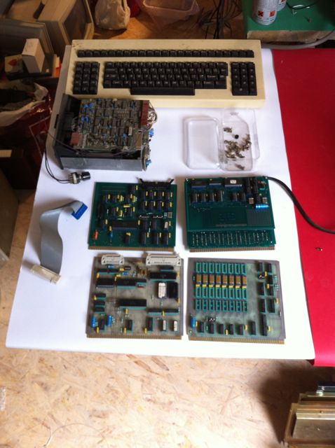

A l'été 2013, j'ai eu l'occasion de récupérer un Tavernier 6809 Original à Cysoing (59830). La machine était complète mais un séjour en milieu humide avait abimé la peinture et oxydé les ventilateurs. L'ancien propriétaire n'était pas l'utilisateur, mais informaticien, il avait rassemblé tout les éléments pour remettre l'ensemble en état: documentation, clavier, disquettes.
Contenu du Tavernier 6809 "Original"

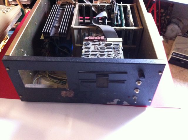

A l'ouverture du boitier (qui pèse une tonne) j'ai pu voir que les cartes étaient en très bon état et que l'alimentation était bien conservée. J'ai mis l'ensemble au sec en attendant d'avoir le temps de m'en occuper.
Tavernier 6809 "Original" ouvert
Il y a 2 semaines, profitant d'un Week End libre, je me suis lancé dans la remise en l'état.
Au démontage, le boîtier m'a impressionné. Constitué de tôles en acier cadmié d'environ 1mm d'épaisseur , assemblé par vis, avec des faces avant et arrière peintes en noir et un couvercle peint de couleur crème, ce boitier est particulièrement robuste et lourd. Sa taille permet un accès facile aux cartes, à l'alimentation et aux 2 lecteurs de disquettes pleines hauteur.

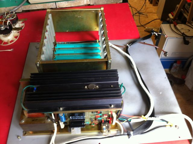

Après un démontage soigneux, j'ai repris à l'abrasif les taches de rouille de la tôle de fond et refait une protection en galvanisation à froid. J'ai bien nettoyé les cartes, l'alimentation et le rack à carte avant de les remonter partiellement sur le fond du boîtier.
La vérification de l'alimentation a montré que tous les condensateurs étaient en bon état. Il n'était cependant pas possible de la faire fonctionner car les sécurités "sur tension" déclenchaient.
Fond de panier et Alimentation Tavernier 6809
En effet, l'alimentation du Tavernier a une sécurité "anti sur-tension" à base de MC3423. Ce composant active une sortie si la tension à l'entrée dépasse une tension de référence. Un réglage fin par résistance variable permet d'ajuster le seuil de déclenchement pour chacune des tensions produites par l'alimentation (5V, -5V et 12V) En cas de dépassement, un thyristor met en court circuit le régulateur correspondant. Très rapidement, une sonde thermique placée sur le radiateur décolle le relai de marche/arrêt de l'alimentation. Ceci protège efficacement l'électronique.
Dans mon cas, une résistance variable (piste carbone) avait un mauvais contact mettait en défaut l'alimentation. J'ai shunté cette résistance (mon 12V déclenche désormais à 13V) et j'ai laissé le 5V déclencher à 5,6V env.
Le remontage du bus après nettoyage et passage des contacts au F2 devrait être suffisant.
Les 2 ventilateurs sont d'origine, mais grippés. Un usage intensif de dégrisant a permis de les décoincer. Je les testerais au remontage.
