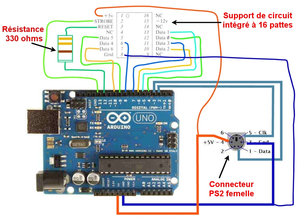

Ah ben j'ai mis le temps mais le voilà enfin ce schéma :D .
Schéma Arduino Clavier PS2  pour APPLE 2+
En cas de doute sur le schéma, voici l'assignation des broches tel qu'il est défini dans le script.
Broche 1 (DATA) du connecteur PS2 vers pin 3 de l'arduino
Broche 5 (CLOCK) du connecteur PS2 vers pin 2 de l'arduino
Connecteur APPLE - d0 vers pin 4 arduino
Connecteur APPLE - d1 vers pin 5 arduino
Connecteur APPLE - d2 vers pin 6 arduino
Connecteur APPLE - d3 vers pin 7 arduino
Connecteur APPLE - d4 vers pin 8 arduino
Connecteur APPLE - d5 vers pin 9 arduino
Connecteur APPLE - d6 vers pin 10 arduino
Connecteur APPLE - Reset vers pin 12 avec une résistance de 330 ohms en série (orange, orange, marron)
Connecteur APPLE - Strobe vers pin 13 arduino
Ne pas oublier de relier le +5V du connecteur Apple (pin 1) vers l'Arduino (+5V) et vers le connecteur clavier PS2 (broche 4) et le 0V du connecteur Apple (pin 8) vers l'Arduino (GND) et vers le connecteur PS2 (broche 3).
Précision importante : Pour éditer facilement le script en dehors de l'éditeur intégré du kit de développement téléchargeable gratuitement sur le site Arduino, je vous conseille NOTEPAD++ également gratuit sous licence GPL.
Ne pas ouvrir et enregistrer avec le notepad de Windows car celui ci ne supporte l'encodage UTF8 et enregistre exclusivement au format texte pur en rajoutant l'extension txt à la fin ce qui est inutilisable tel que par le kit de développement.
Le script et la bibliothèque sont compatibles avec tous les modules Arduino et clone chinois.
Bon amusement :banana: .

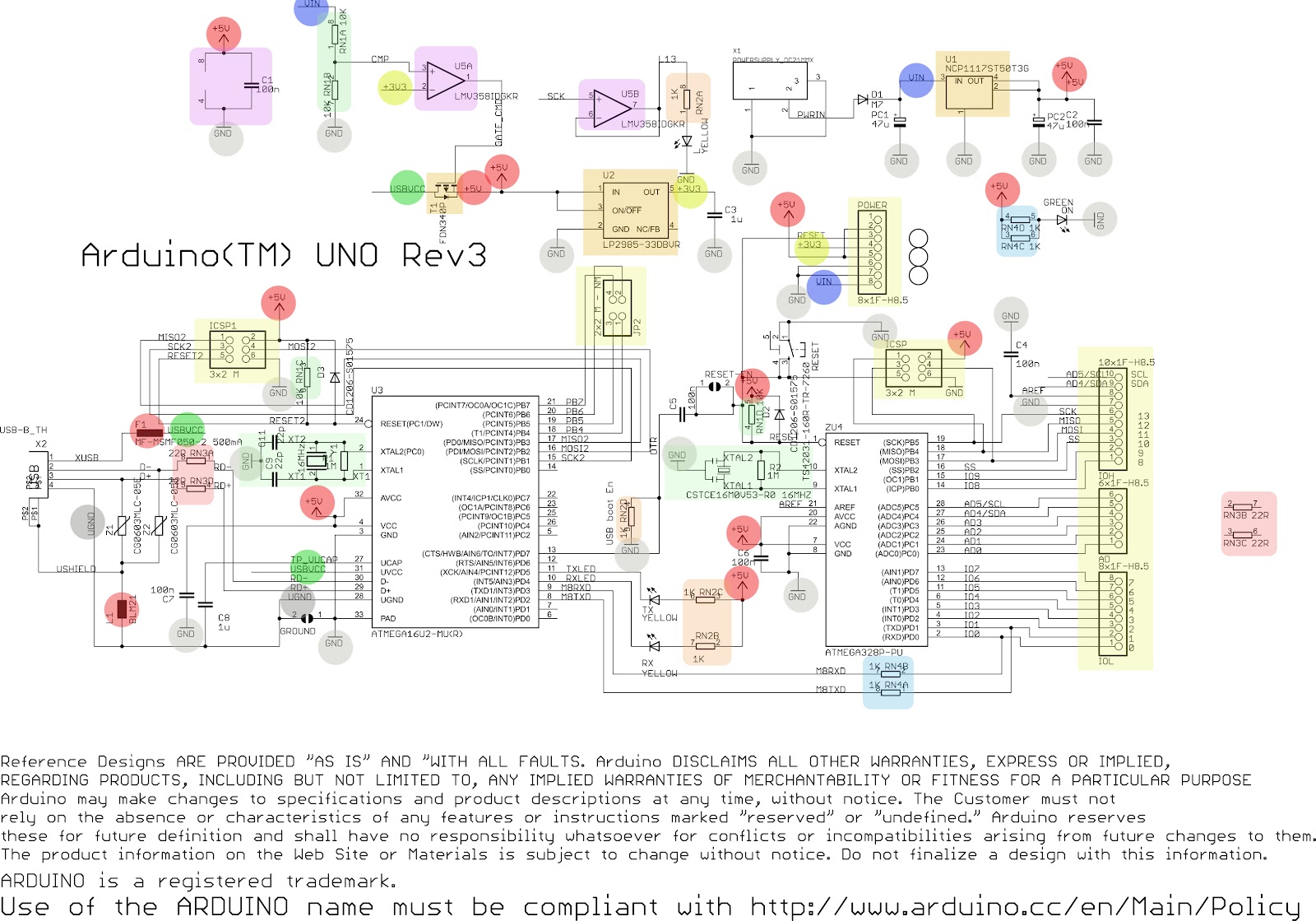

Les grands esprits se rencontrent :8: , ma bidouille est alimentée, ainsi que le clavier PS2, par l'intermédiaire du connecteur clavier d'origine de l'APPLE, donc je n'ai pas de souci de consommation car le clavier PS2 et l'Arduino consomment moins que l'encodeur d'origine.
Le seul truc un peu louche est l'alimentation de l'Arduino par la patte 5V.
Normalement ce 5v est en sortie uniquement puisque généré par un régulateur intégré 5V (NCP1117) sur l'arduino.
Le fait d'y faire rentrer un 5v extérieur pourrait poser un problème pour le régulateur mais celui-ci est protégé en interne contre ce type de comportement.
Le transistor FET FDN340P reçoit lui aussi du 5v sur sa patte Source mais ce n'est pas génant car il ne reçoit rien ou quasi rien sur ses pattes Drain et Gate, on peut considérer à ce moment qu'il se comporte comme une résistance de très forte valeur reliée à rien du tout et on est très en dessous de la valeur de claquage de la jonction Gate/Source ::wink: .
Pour mieux comprendre le raisonnement, ci-dessous le schéma d'un Arduino avec le chemin des différentes tensions.
La seule chose à laquelle je dois faire attention est de ne pas connecter l'arduino par l'intermédiaire du port USB et de laisser le connecteur clavier Apple en place.
En effet, dans ce cas, cela revient à alimenter toute la carte mère de l'Apple avec le 5v provenant du port USB, dans les faits cela équivaut quasiment à court-circuiter le 5 V provenant de l'USB, il ne va pas apprécier ainsi que le fusible :bullwhip: .

Tiens si il te reste des pins sur ton arduino/atmega, un truc qui pourrait être super sympa, c'est de tirer deux fils hors de l apple (ou y rajouter une petite prise), afin de pouvoir utiliser le clavier apple pour tes futurs projets arduino ou autres, en mode série (serial.print etc...) . Ce serait la classe :8:
Au plaisir de voir ton projet fini,
Bonne soirée.
