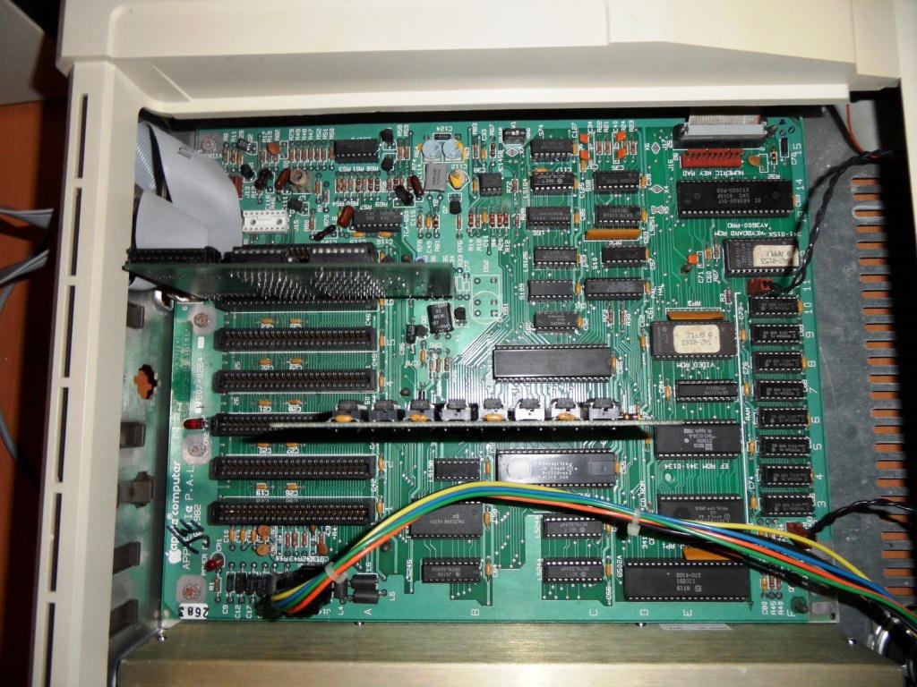

Le seul élément commun est la carte mère. Je pencherai donc sur un faux contact, une soudure sêche par exemple au niveau du connecteur d'alimentation. Regarder aussi si une des pins du connecteur n'est pas cassée.
Bien que très peu probable, il est possble que les 2 lecteurs surconsomment ce qui pourrait mettre l'alimentation à genou , est ce des lecteurs APPLE ou des compatibles ?
Dans la même veine, il est aussi possible que la carte mère consomme trop à cause de condensateur(s) vieillisant(s). Vérifier particulièrement si un des condos C9, C12, C17, C15 n'est pas chaud, regarder aussi les condensateurs électolytiques de la carte mère (ceux marqués avec un + et un -).
Dans tous les cas il faut veiller à ce que le connecteur femelle dans lequel on insère la carte controleur soit propre et non oxydé, au besoin pulvériser un coup de KF contact et enlever les traces d'oxydation sur les pins du connecteur.

OK merci pour ces conseils je vais essayer de décoder tout ça car je ne m'y connait pas en électronique quoique je suis assez bricoleur !!! Ici photo de ma carte mère des fois que ça puisse aider!

Une petite suggestion : as-tu essayé de démarrer l'ordinateur en branchant un seul disque, mais sur la deuxième nappe ?
L'ordi ne peut pas booter sur le deuxième disk, et si je ne me trompe pas, le drive ne s'allume même pas. Mais au moins cela permet de valider que la carte mère de l'ordi s'allume.
Si l'ordi ne s'allume pas, essayer de permuter les deux nappes (bien vérifier qu'il n'y a pas de pin tordue sur la carte contrôleur) et refaire un essai.
