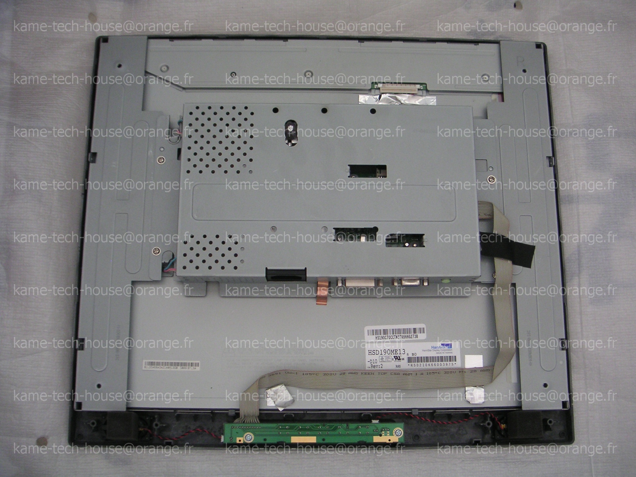

Je retire les quelques vis retenant entre autres le pied de fixation. Pour le reste, l'ouverture de l'écran est assez classique, ce sont deux demi-coques clipsées. Les surprises, quand il y en a, viennent souvent de la façon dont les demi-coques sont clipsées et surtout à l'étape suivante : l'armature de la dalle est parfois fixée bizarrement à la demi-coque :eeeek:

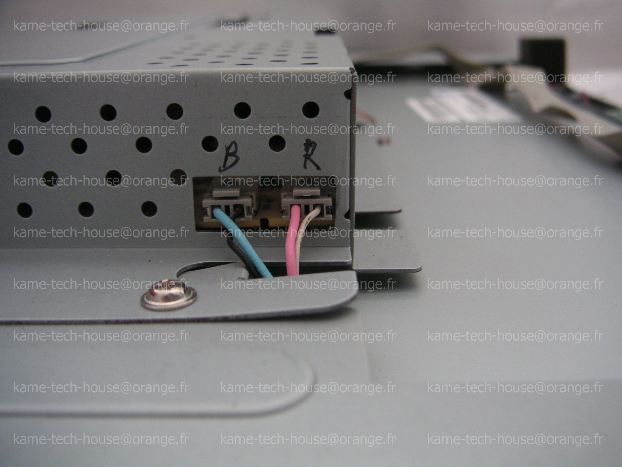

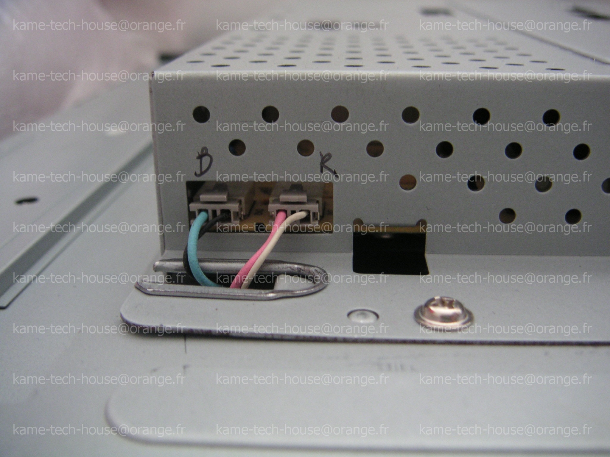

Ici il faut jouer du tournevis pour accéder aux cartes électroniques. Comme d'hab, je n'hésite pas à noter les branchements en vue du remontage. Sur cet écran c'est simple, mais autant garder de bonnes habitudes :whistle:

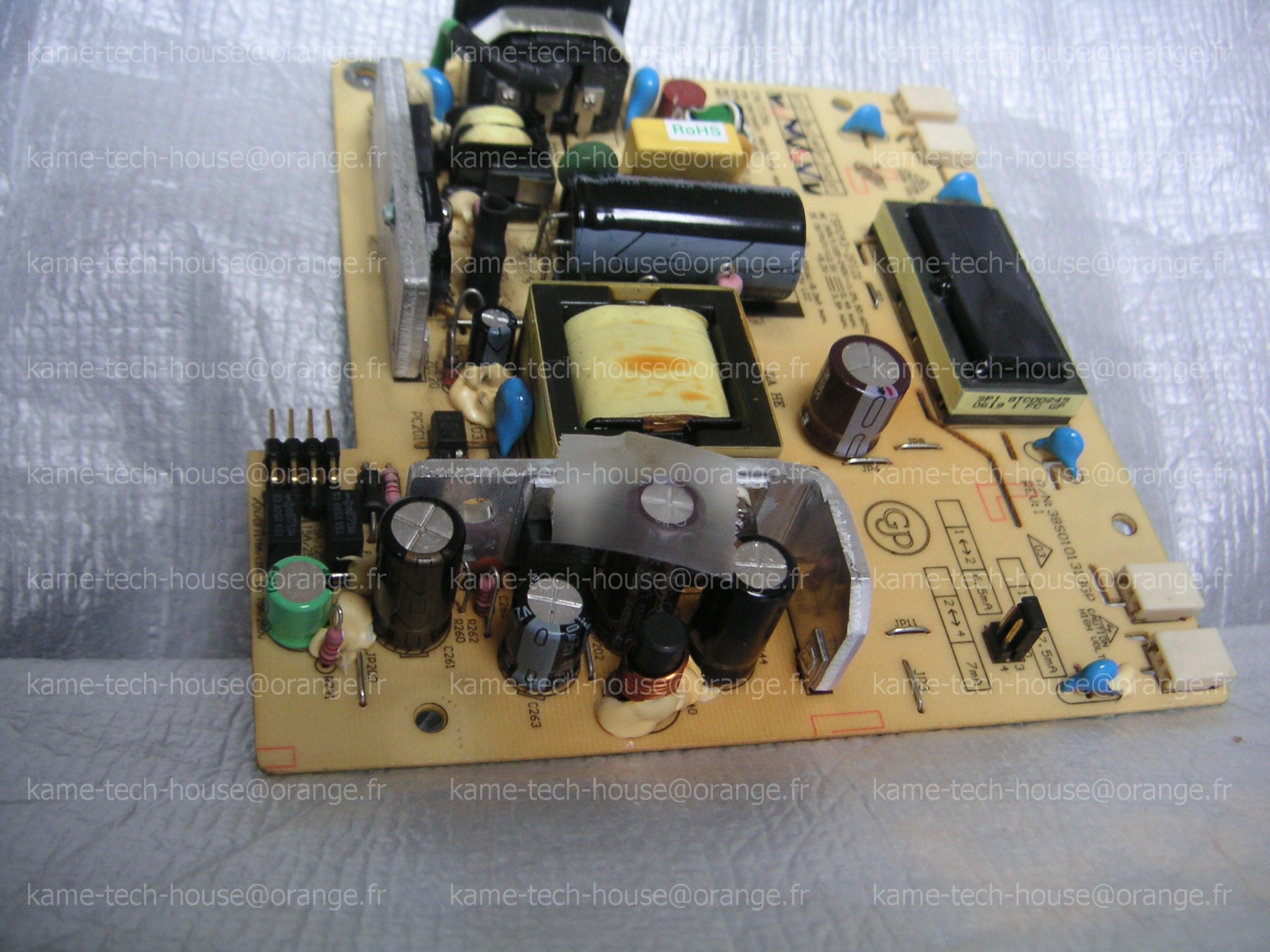

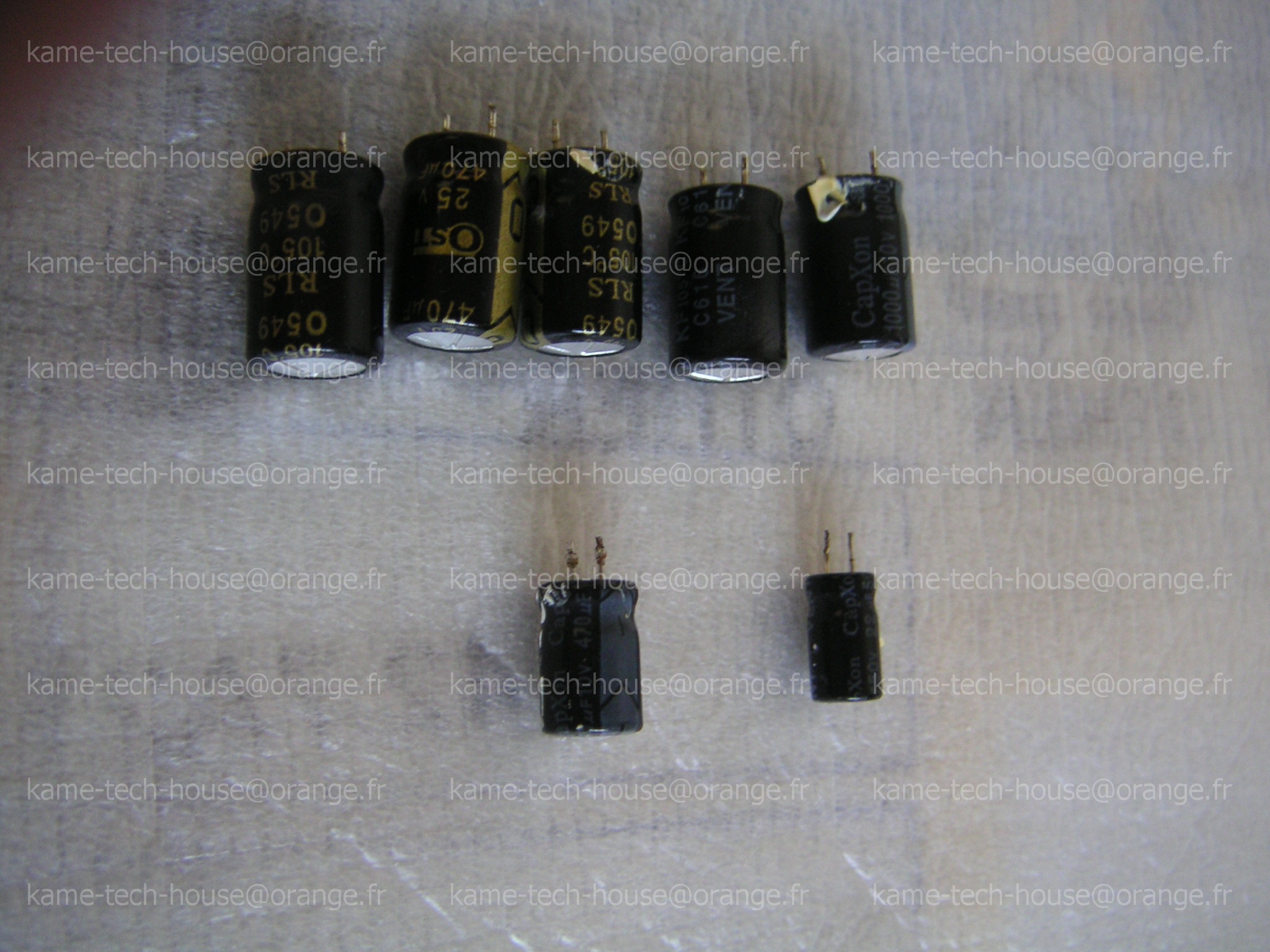

Une fois les platines visibles, je vérifie si rien de choquant me saute aux yeux. C'est le cas ici : il y a sur la platine d'alim pas moins de 6 condensateurs bouffis.
C'est une carte alim/inverter produite par FSP (modèle fsp043--2pi01) ; je me mets en quête d'infos sur internet et je trouve la carte très facilement. Elle équipe pas mal d'écrans, dont d'autres Hanns-G, mais aussi des modèles d'autres marques, y compris des Viewsonic! On trouve même des kits de réparation (repair kits) composés des condensateurs suivants :

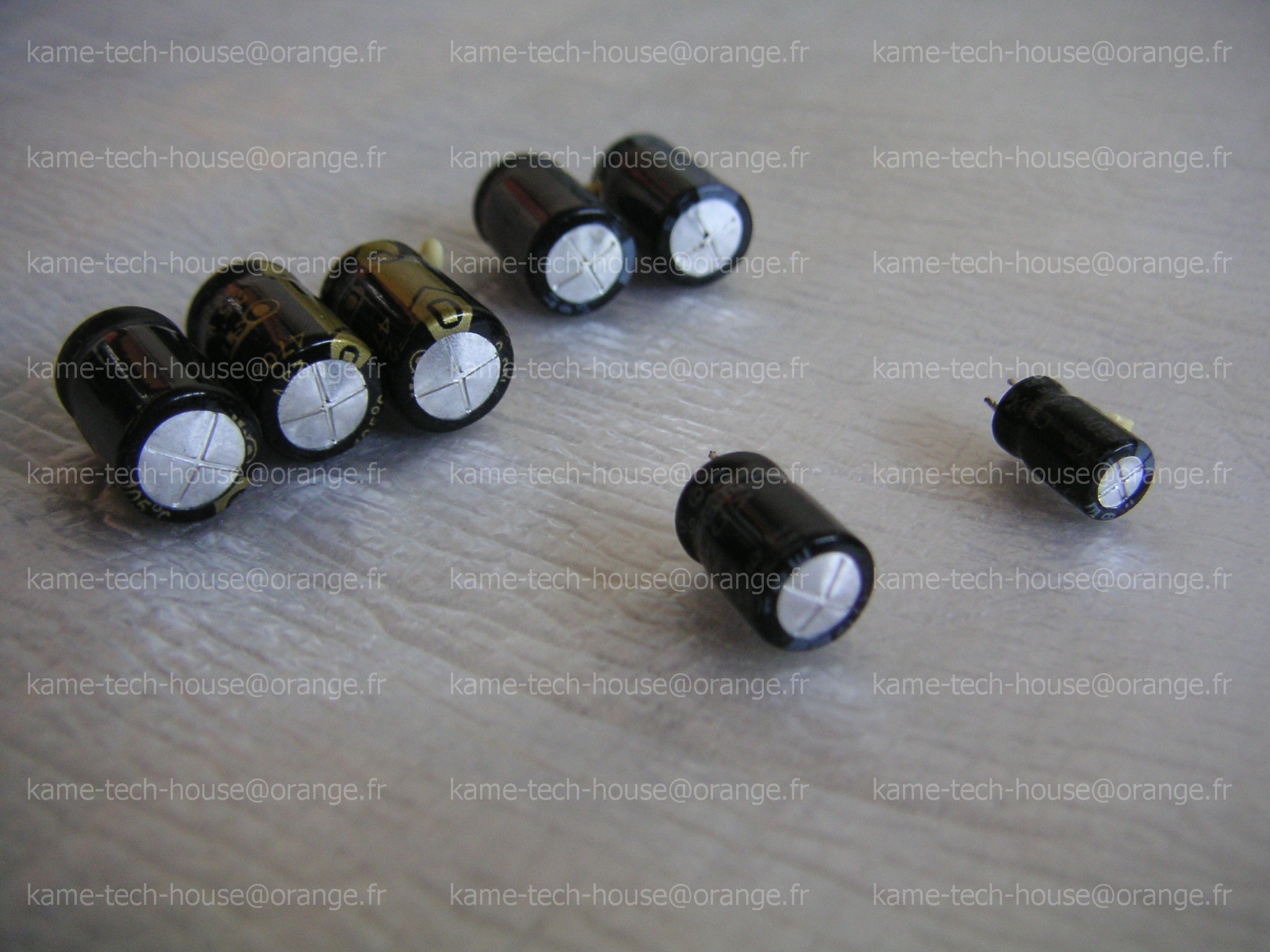

Tous les condos bouffis font partie de cette liste, youpi! Je jette un oeil dans ma boîte à récup de condensateurs 105°C. Par chance, j'avais récupéré les condensateurs correspondants au préalable. Et de marques réputées, Nichicon et Nippon Chemi-con, excusez du peu! :best:
Comme les repair kits mentionnent 7 condos, je me mets en chasse du 22µF manquant. Parfait! J'ai toute la petite famille à portée de main. Aucune trace douteuse liée aux condos n'est sur le PCB, je peux donc directement brancher le fer à souder et procéder au remplacement.

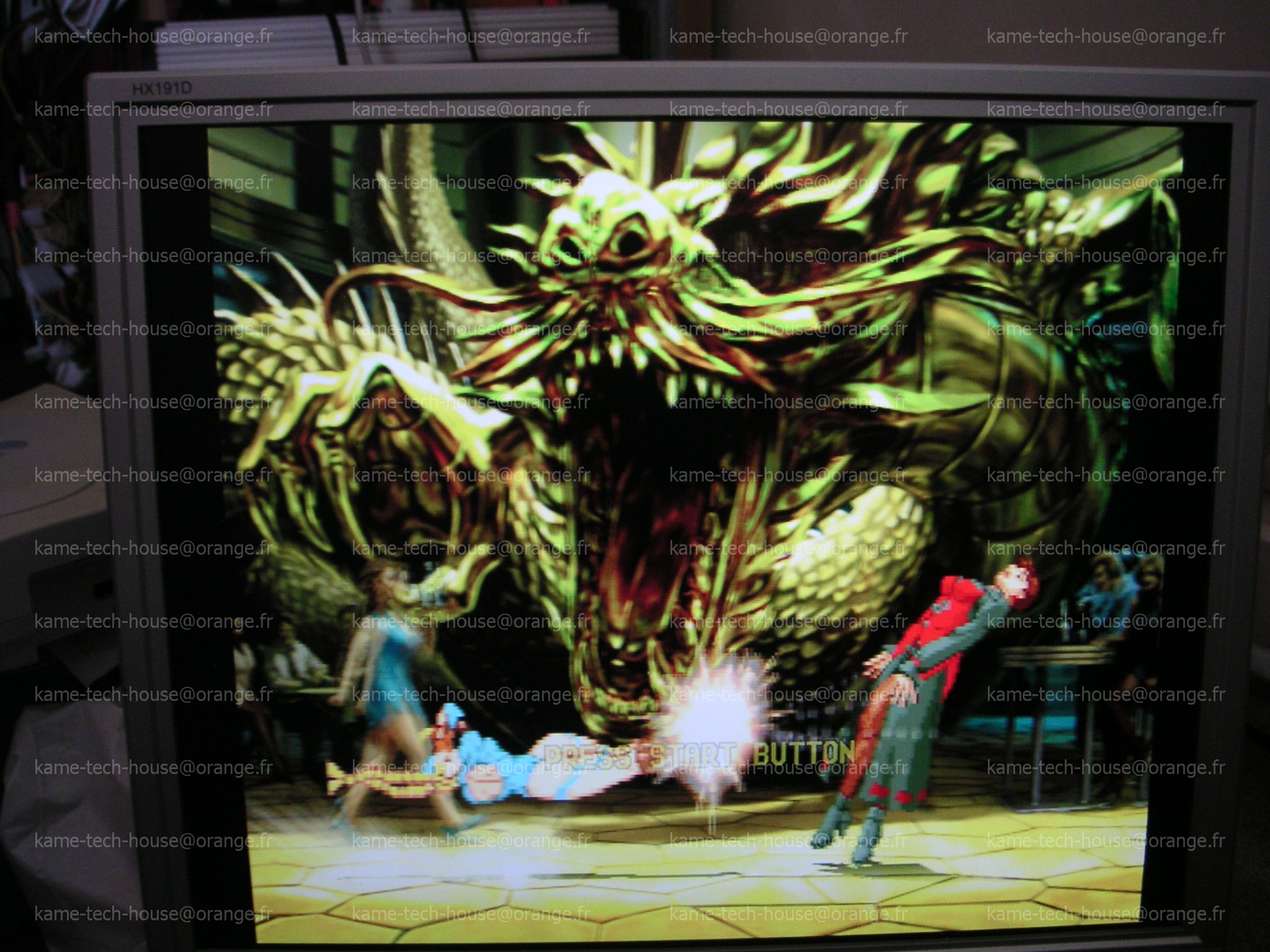

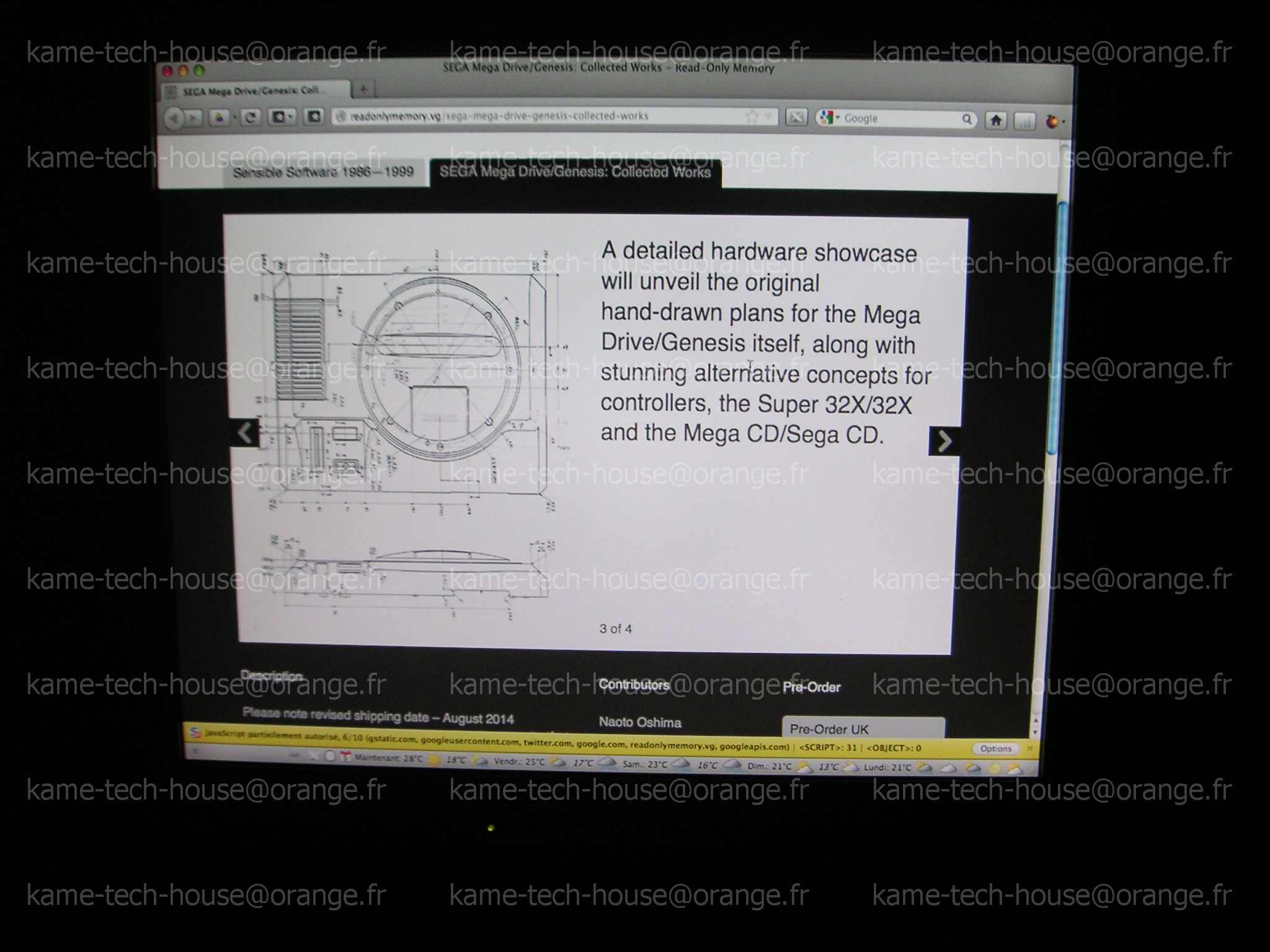

Au cas où je branche cet écran tout seul sur une multiprise à interrupteur, et c'est ce dernier que je manipule pour le premier test d'allumage. Hourra, il s'allume! Il faut maintenant lui raccorder une source VGA. La dalle affiche une image pour la première fois depuis... ben au moins depuis que cet écran a croisé ma route ^^ Il y a bien un sous-pixel qui reste allumé vert en toutes circonstances, mais l'opération est déjà un succès, l'image affichée par la dalle est utilisable.

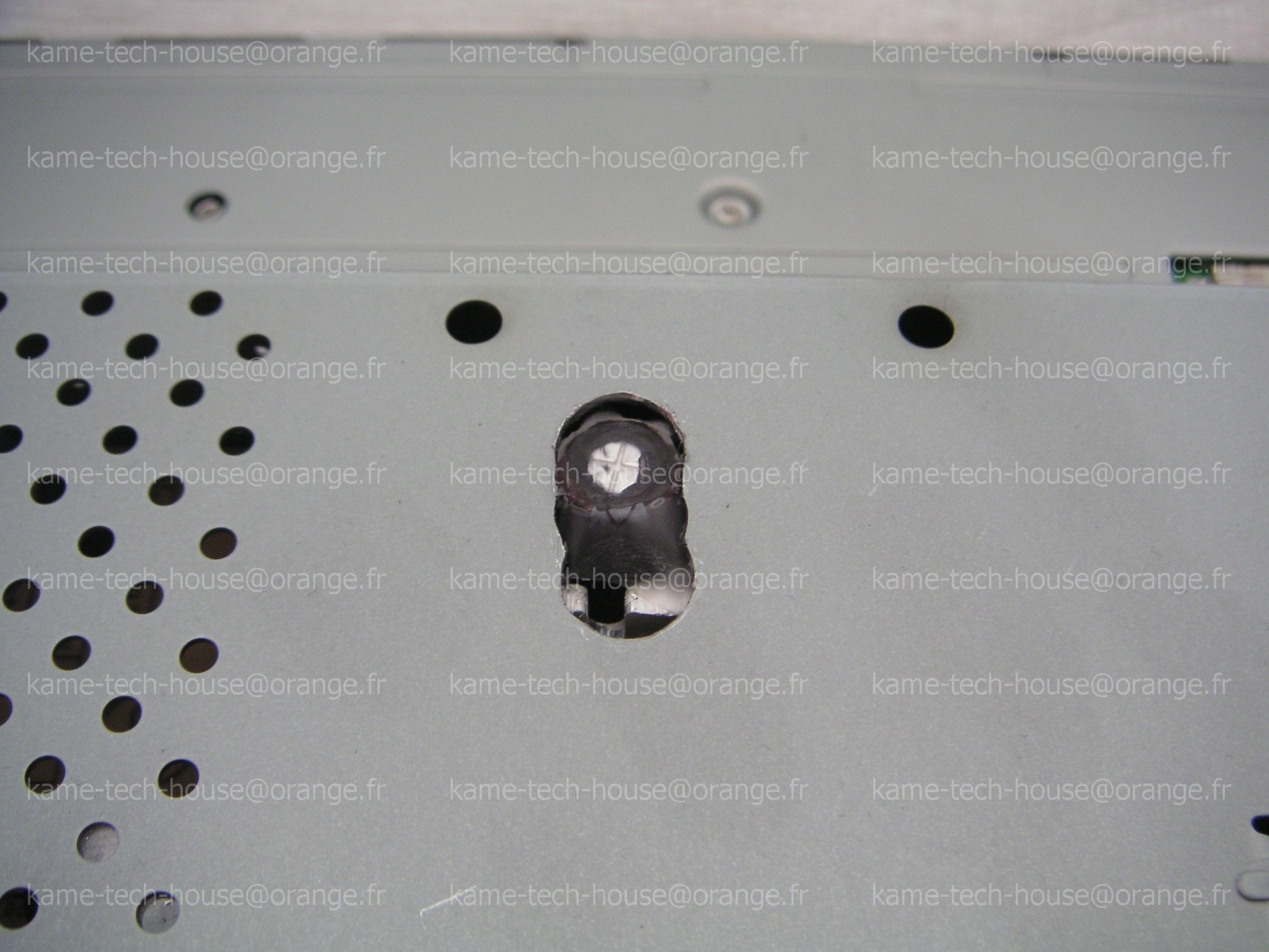

Reste donc à s'occuper du condo qui dépasse afin de remonter complètement le convalescent. Evidemment, un coup de marteau ça ne marchera pas :mrgreen: Par contre, quelques coups de perceuse sur la carcasse et c'est réglé!
Tester 5mn, c'est bien mais franchement insuffisant pour savoir si la réparation va tenir le coup : je l'ai donc utilisé une journée (enfin, 8h non-stop) sur mon ordi de surf à la place de mon écran habituel. J'utilise l'entrée DVI à cette occasion. Le sous-pixel s'oublie très vite, tant mieux ^^
Le lendemain, rebelote mais cette fois-ci, la source est une Dreamcast, reliée à l'entrée VGA au moyen d'une VGA Box. Le mode démo des jeux fera l'affaire. Nan j'ai pas joué toute la journée, c'est l'écran que je teste, pas la Dreamcast ^^
