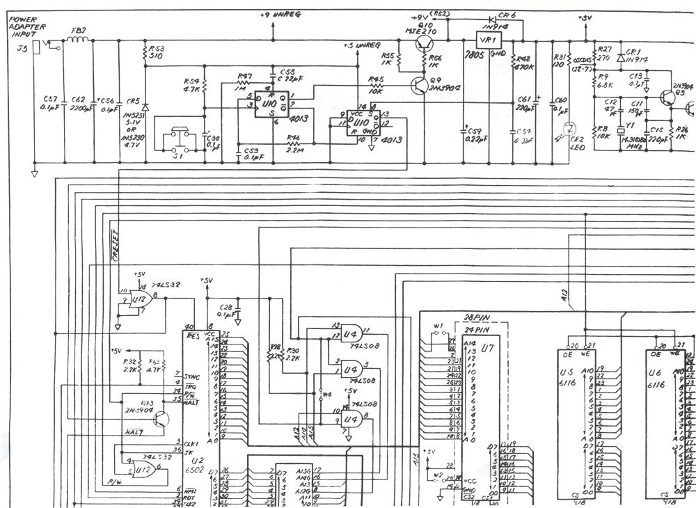

J'ai une Atari 7800, qui a souvent des soucis avec son bouton d'allumage (il s'use vite), avez vous eu ce soucis et avez vous une solution ?
S1 est le boutons d'allumage.
Partie de schéma électronique d'une Atari 7800.
Si je met un bouton permanent au lieux d'un bouton poussoire, y aurais t'il un soucis de chauffe du MJE210 ou de la bascule 4013 (U10) ?

S1 est le bouton qui va t'envoyer le signal de reset et commander l'alimentation par l’intermédiaire de U10, Q9 et Q10.
Grosso modo, la bascule (U10) de gauche commande l'alimentation et positionne la bascule de droite qui n'attend plus que la temporisation introduite par R42 et C51, après le régulateur 5V lui donne un niveau 1 et fasse basculer la sortie Q13 de U1O (/reset général) de 0 vers 1.
En bref, il te faut garder un bouton S1 à contact momentané (en fait ce n'est pas obligatoire :think: ), quelque soit le bouton employé il n'aura aucune incidence sur la chauffe de la bascule ou du MJE 210 qui fonctionne toujours puisque c'est lui qui alimente en permanence la console.
Ton bouton est certainement usé et il devrait suffire d'un petit coup de KF Contact pour le rajeunir :D .
Si ça ne marche pas , c'est un switch assez facile à trouver.
Si tu te sens l'âme d'un Mc Gyver c'est très facile à démonter, il suffit de couper les petits picots plastiques avec un cutter pour enlever la plaque métallique qui libère la petite capsule métallique et rend les contacts accessibles, par contre, comme les picots plastiques sont coupés la plaque ne tient plus au remontage, il faut la coller avec un petit peu de super glue.

Merci :D je suis rassuré que rien ne chauffe :D
je vais tester la méthode mac gyver ^^ et si ça ne marche pas ... bah je ferai un remplacement :)
Apparemment c'est une panne courante, j'ai trois 7800 impacté une carrément HS (celle dont je parle) et deux ou il faut bien appuyer.
bonne soirée :D je vous tient au courant !

Voila ! bouton remplacé ! elle tourne comme au premier jour :D ! merci a tous :)
