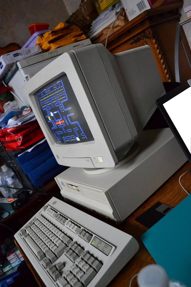

Bonjour j'ai récemment trouvé un PC IBM 433dx/s fonctionnel que j'ai pu tester via la version de ms/dos sur disquette fournit par l'utilitaire de formatage Windows 7,
le seul hic est que le disque dur est absent, j'ai tenté de mettre un disque dure IDE de passer 100 go ( n'aient rien de plus petit) sauf qu'il n'est pas reconnu,
donc j'en vient a ma question le problème vient t'il d'une limitation de la carte mère qui ne peut gérer des disques trop récents ?
cela viendrait t'il d'autre chose,
quelle est la limite maximum de capacité que l'ordinateur peu géré ?
car je n'ai rien trouvé à se sujet à part que le disque d'origine ne dépassait guerre les 245 Mo.
