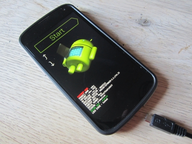

[Tuto] - Nexus 4 stock épuré et rooté - Etape n°2
2. Déverrouillage du bootloader
  • Wikipédia a écrit :Un chargeur d'amorçage (ou bootloader) est un logiciel permettant de lancer un ou plusieurs systèmes d'exploitation (multi-boot), c'est-à-dire qu'il permet d'utiliser plusieurs systèmes, à des moments différents, sur la même machine.
    Taper dans un terminal ou l'invite de commandes (le téléphone doit être allumé ET démarré normalement) :
    Code : Tout sélectionner
    ./adb reboot bootloader
    ./fastboot oem unlock
    (pour un MAC ou Linux, sinon pas besoin d'un "./" devant dans le cas d'un Windows.)
Si votre mobile à déjà été déverrouillé, cette étape n'est plus nécéssaire.
Bootloader d'un Google Nexus 4 verrouillé.
