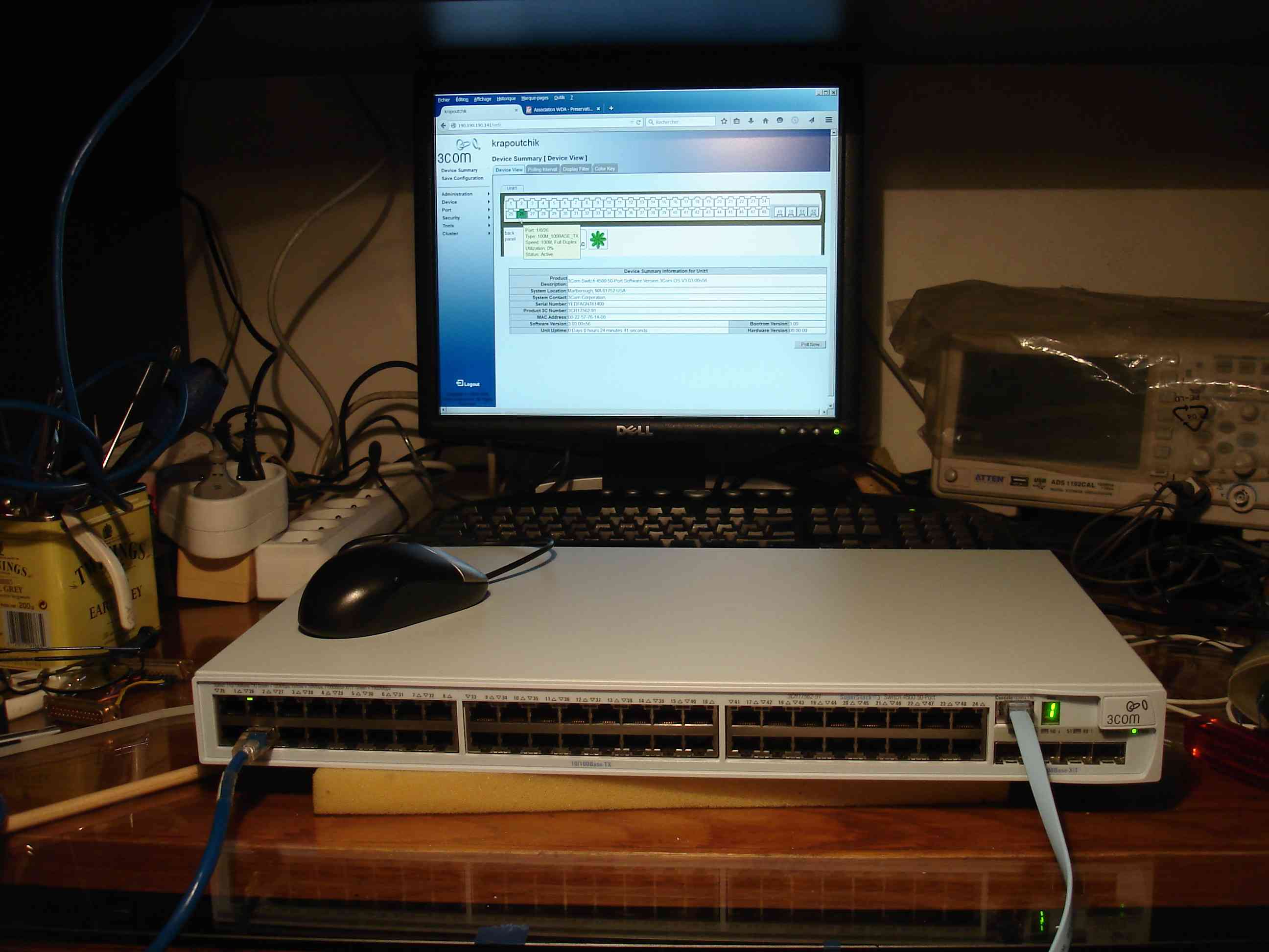

Maintenant tous les ports fonctionnent, il devait vraiment y avoir un paramétrage bizarre et je ne vois pas l'intérêt de couper 44 ports sur les 50 (chaque port peut être totalement dévalidé par ligne de commande).
A gauche, le câble Ethernet relié à mon routeur, à droite le câble série pour la console relié au com1 de mon PC.
Je n'ai pas pu m'empécher de nommer le switch Krapoutchik ^_^
Dernière précision, si on n'a pas de DHCP sur le réseau, il faut passer par la ligne de commande en mode console pour attribuer manuellement une adresse IP au switch, bonne lecture de la lonnnnnngue doc d'utilisation :bullwhip: .
