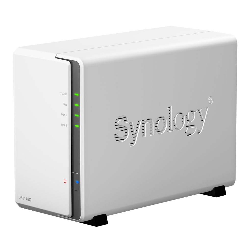

NAS Synology DS214se.

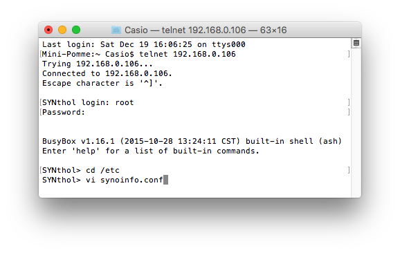

  1. Se connecter à son NAS Synology en SSH, ou en Telnet si vous n'avez pas activé le protocole SSH au préalable. Valider avec Entrée.
    (par ex. en Telnet) :
    Code : Tout sélectionner
    telnet 192.168.0.106
    Le serveur demande alors de renseigner le nom d'utilisateur et le mot de passe du compte d'administration du NAS.
  2. Se rendre dans le dossier etc. Valider avec Entrée :
    cd /etc
  3. Utiliser l'éditeur de texte Vi pour tenter de modifier le fichier de configuration principal du Synology DS21x. Valider avec Entrée :
    vi synoinfo.conf
    Session Telnet sur un NAS Synology DS214se.

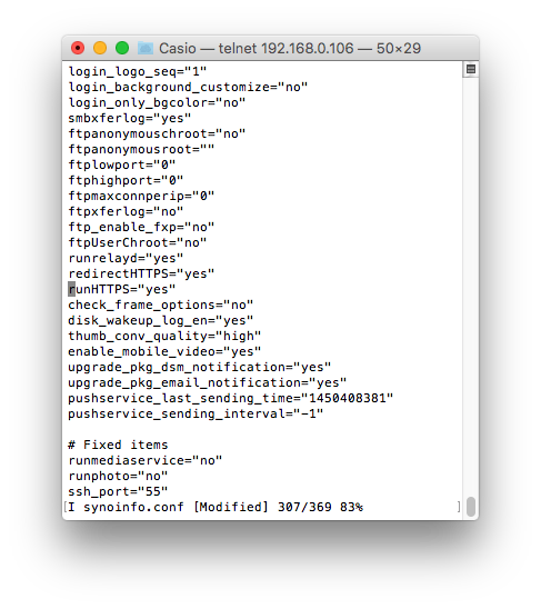

  4. Localiser la ligne ou est définie la variable runHTTPS dans le fichier de configuration. Le réglage doit actuellement se trouver sur yes. Valider avec Entrée :
    /runHTTPS
    Partie du fichier synoinfo.conf d'un NAS Synology DS214se.
    Capture d'écran 2015-12-19 16.11.41.png (64.44 Kio) Vu 58658 fois
